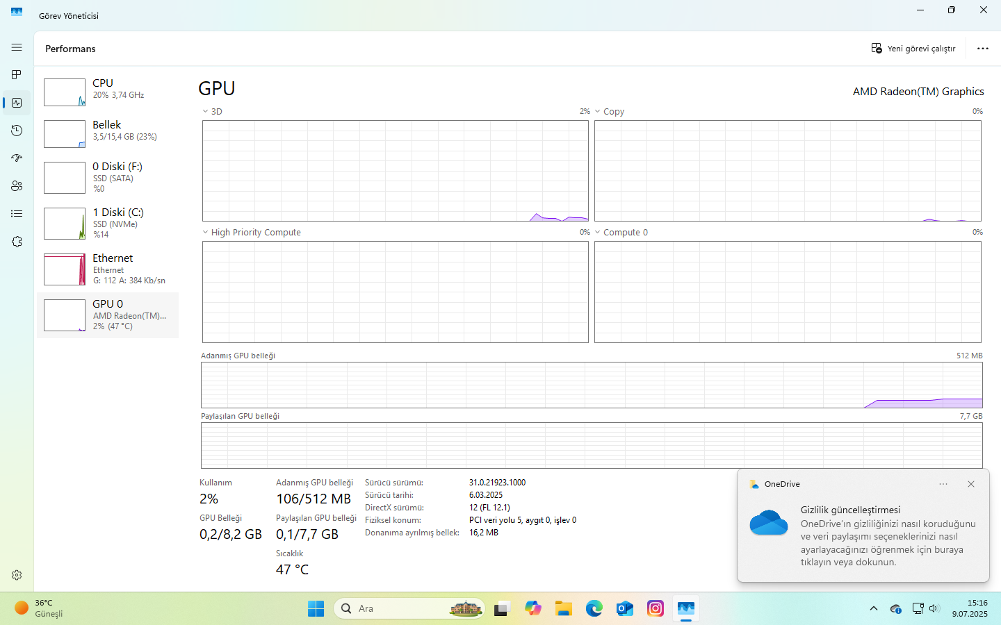

Görev Yöneticisi'nde GPU performans sekmesine baktığımda, "adanmış GPU belleği" kısmının sürekli olarak 512 MB olduğunu görüyorum. Paylaşılan GPU belleği ise 7.7 GB olarak gözüküyor. Ancak oyunlar ve uygulamalar ilk olarak adanmış belleği kullandığı için, 512 MB VRAM'in yetersiz kalması nedeniyle bu tür görsel hatalar ve çökmeler yaşıyorum.

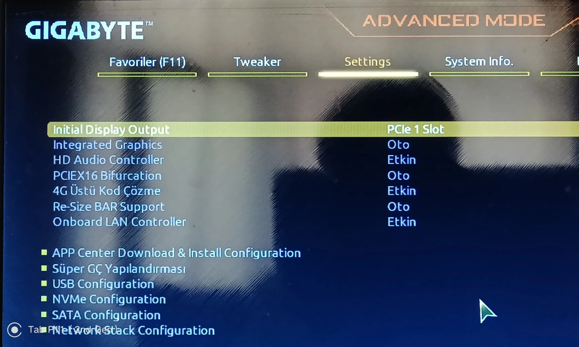

BIOS üzerinden dahili grafik birimine ayrılan VRAM miktarını artırmak için "UMA frame buffer size" (veya "integrated Graphics Memory") ayarını 4 GB (4096 MB) olarak değiştirmeye çalıştım. Ancak, ayarları kaydedip (F10 veya "save & exit setup" ile) bilgisayarı yeniden başlattığımda, bu ayar her seferinde tekrar 512 MB'a geri dönüyor ve yaptığım değişiklik kaydedilmiyor veya uygulanmıyor.

Anakartta birden fazla ayarlayabildiğin yer oluyor genelde, diğer yerleri de bulup değiştirebilir misin? Bulabileceğin yollar genelde aşağıda belirtiliyor, AMD CBS -> NBIOS altında.
Advanced > Onboard Device Configuration > UMA Buffer Frame Size: 2GB
3. Advanced > AMD CBS > NBIO Common Options > GFX Configuration > iGPU Configuration > UMA Specified
4. Advanced > AMD CBS > NBIO Common Options > GFX Configuration > UMA Frame Buffer Size: 2G
5. F10 (Save and reboot)
