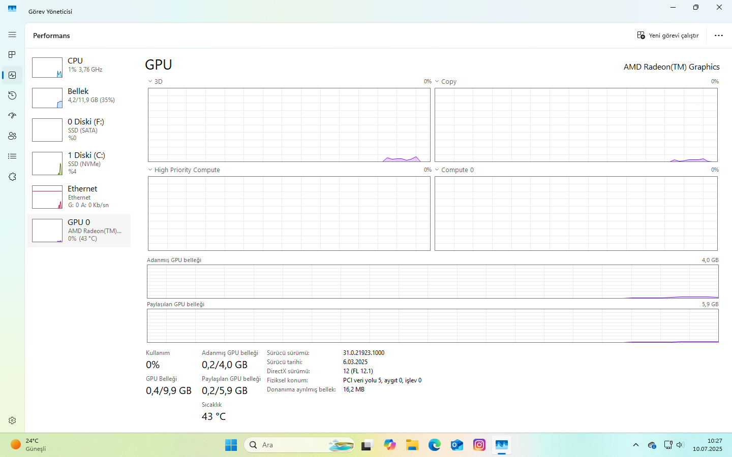

Görev Yöneticisi'nde GPU performans sekmesine baktığımda, "adanmış GPU belleği" kısmının sürekli olarak 512 MB olduğunu görüyorum. Paylaşılan GPU belleği ise 7.7 GB olarak gözüküyor. Ancak oyunlar ve uygulamalar ilk olarak adanmış belleği kullandığı için, 512 MB VRAM'in yetersiz kalması nedeniyle bu tür görsel hatalar ve çökmeler yaşıyorum.

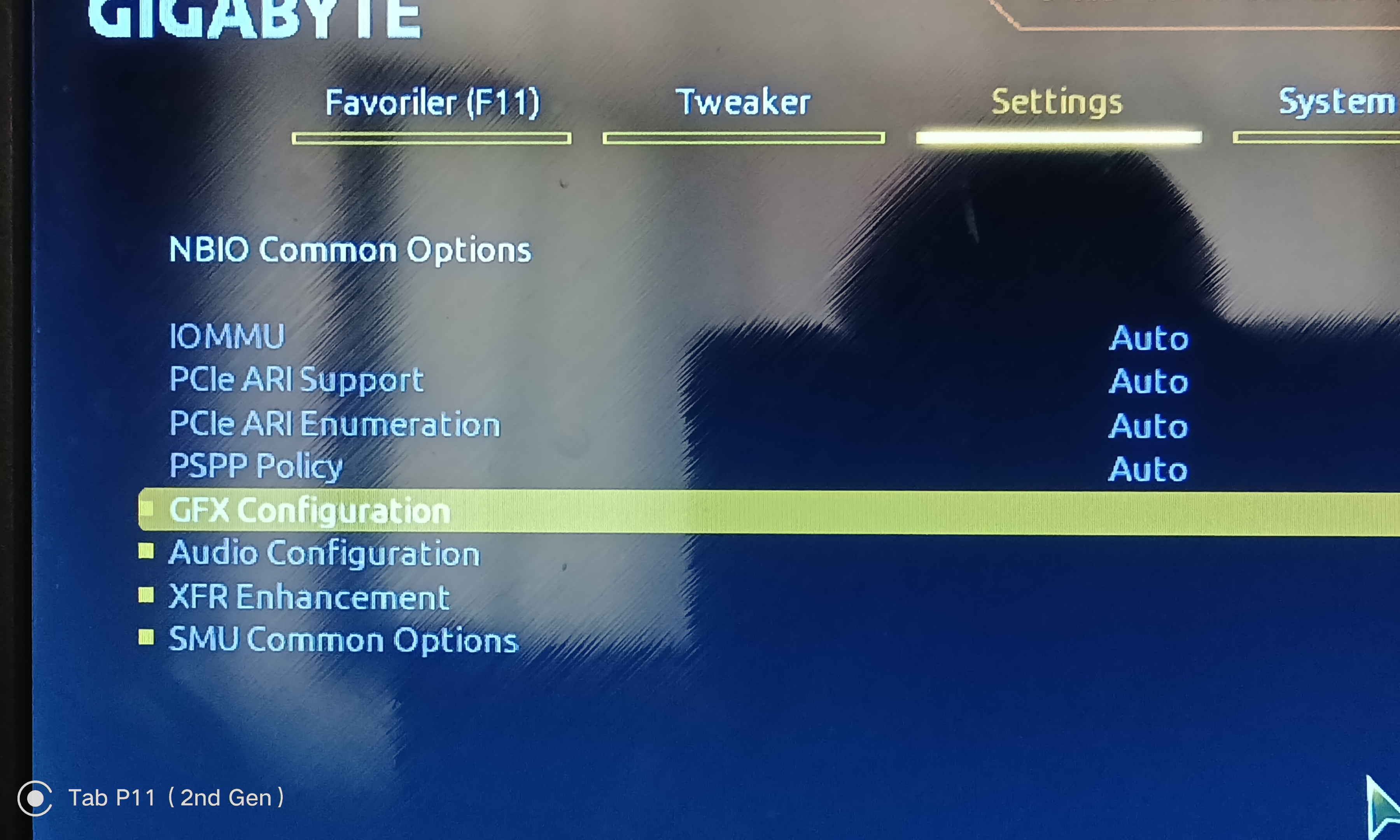

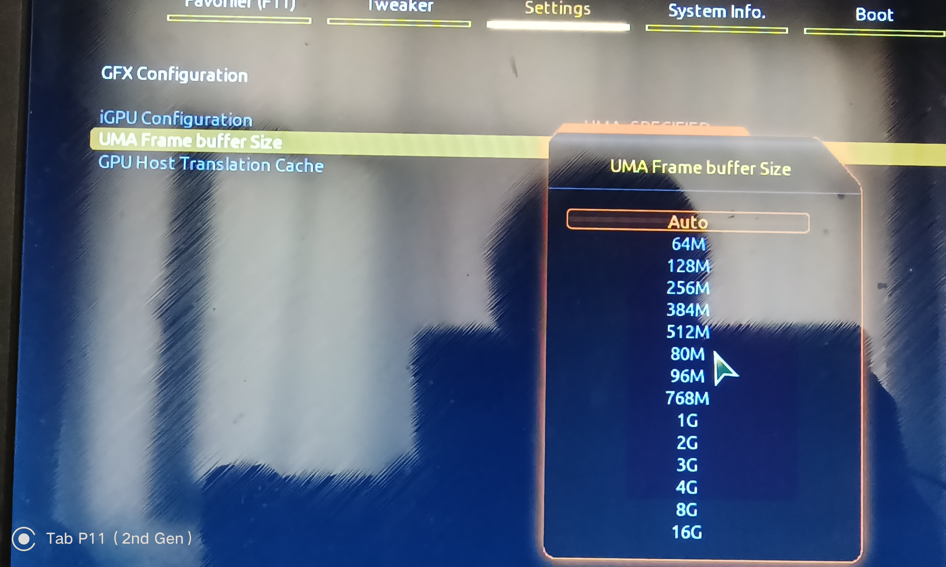

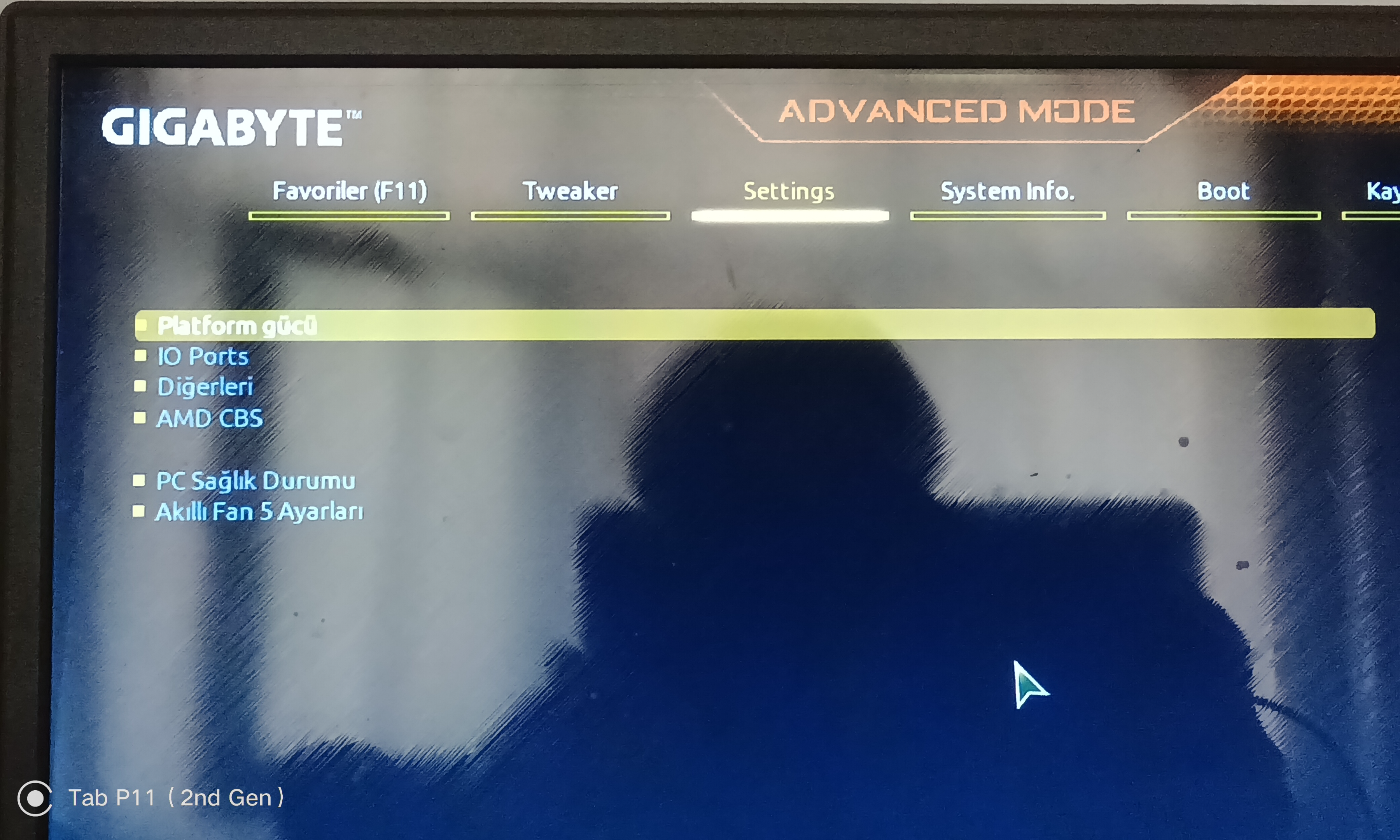

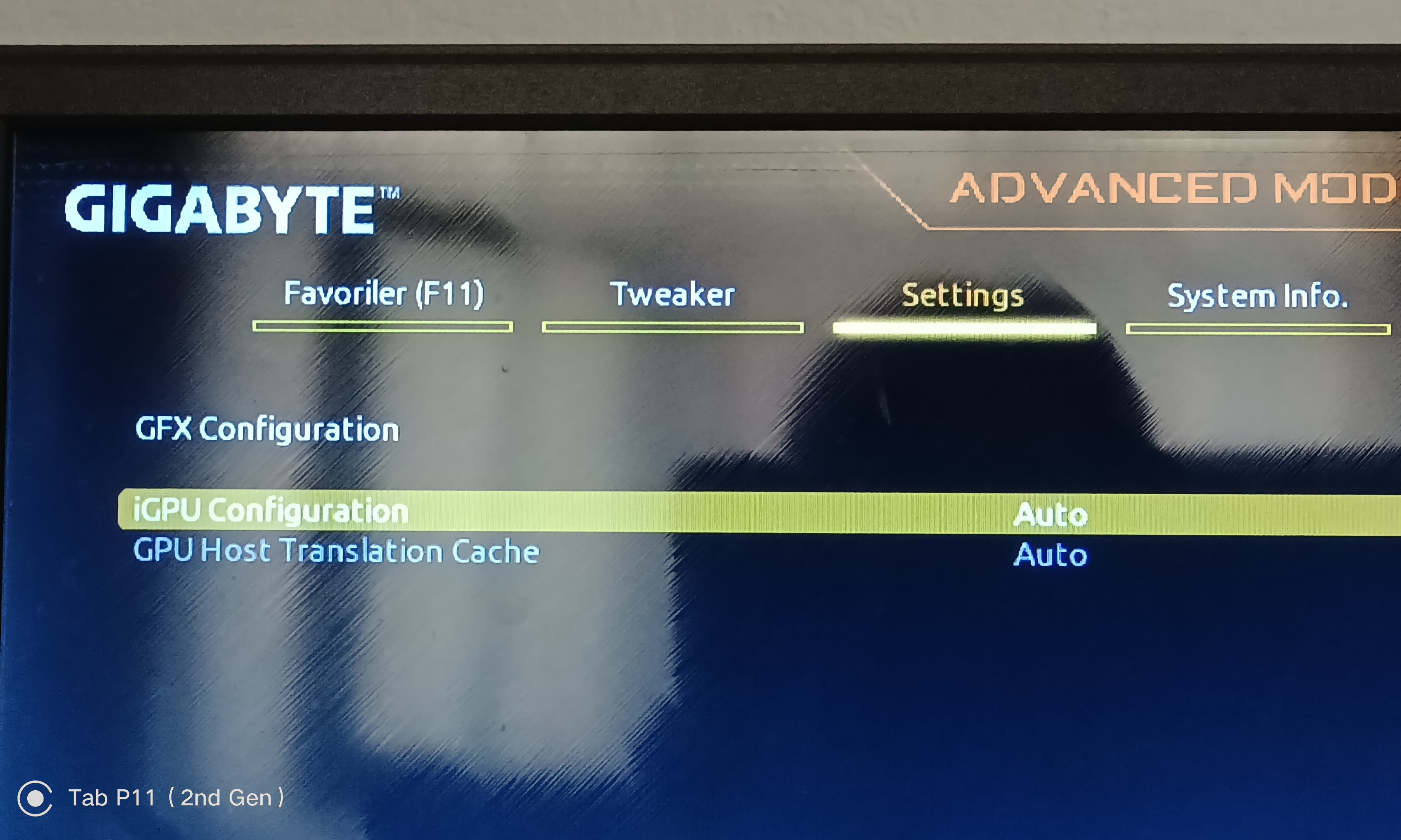

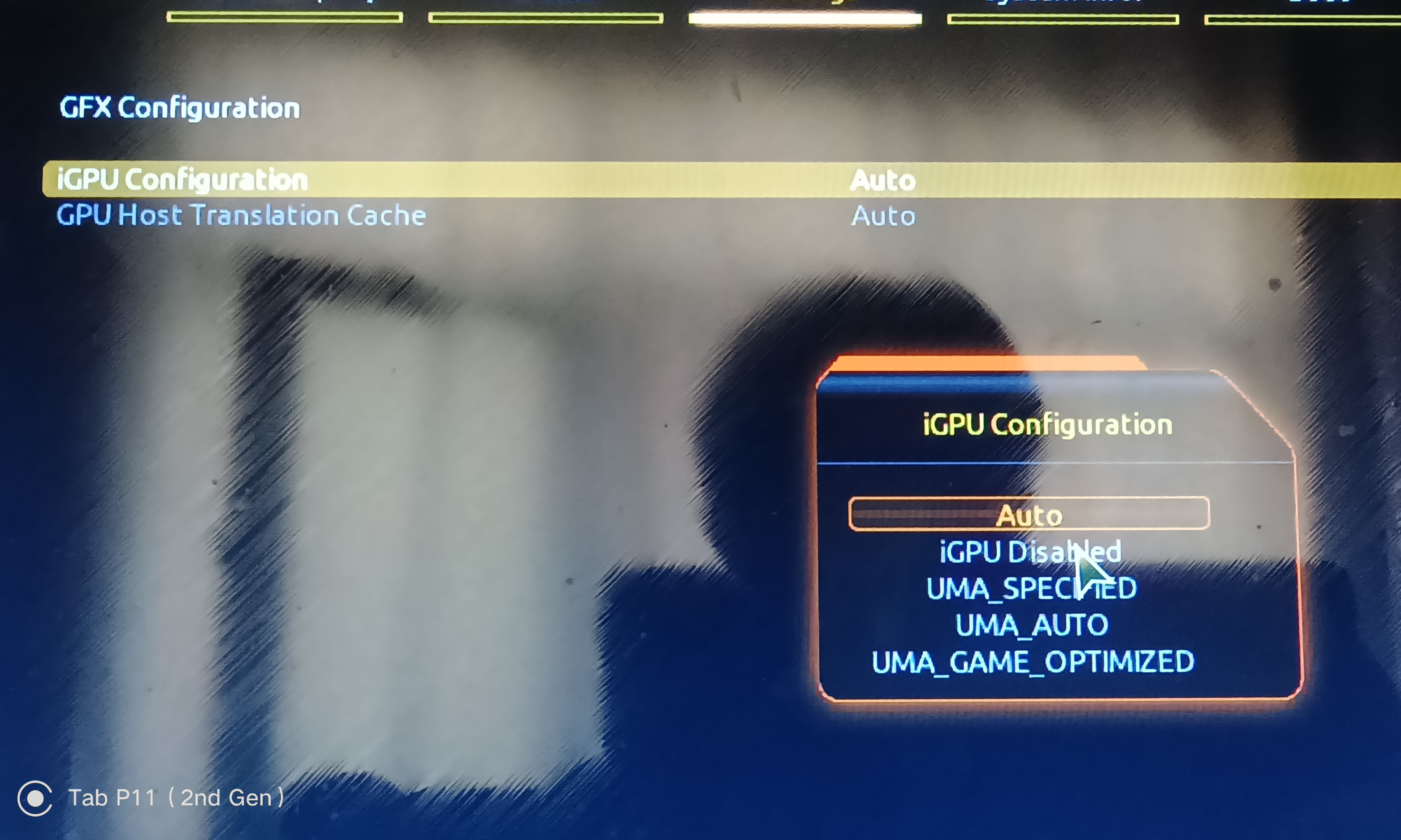

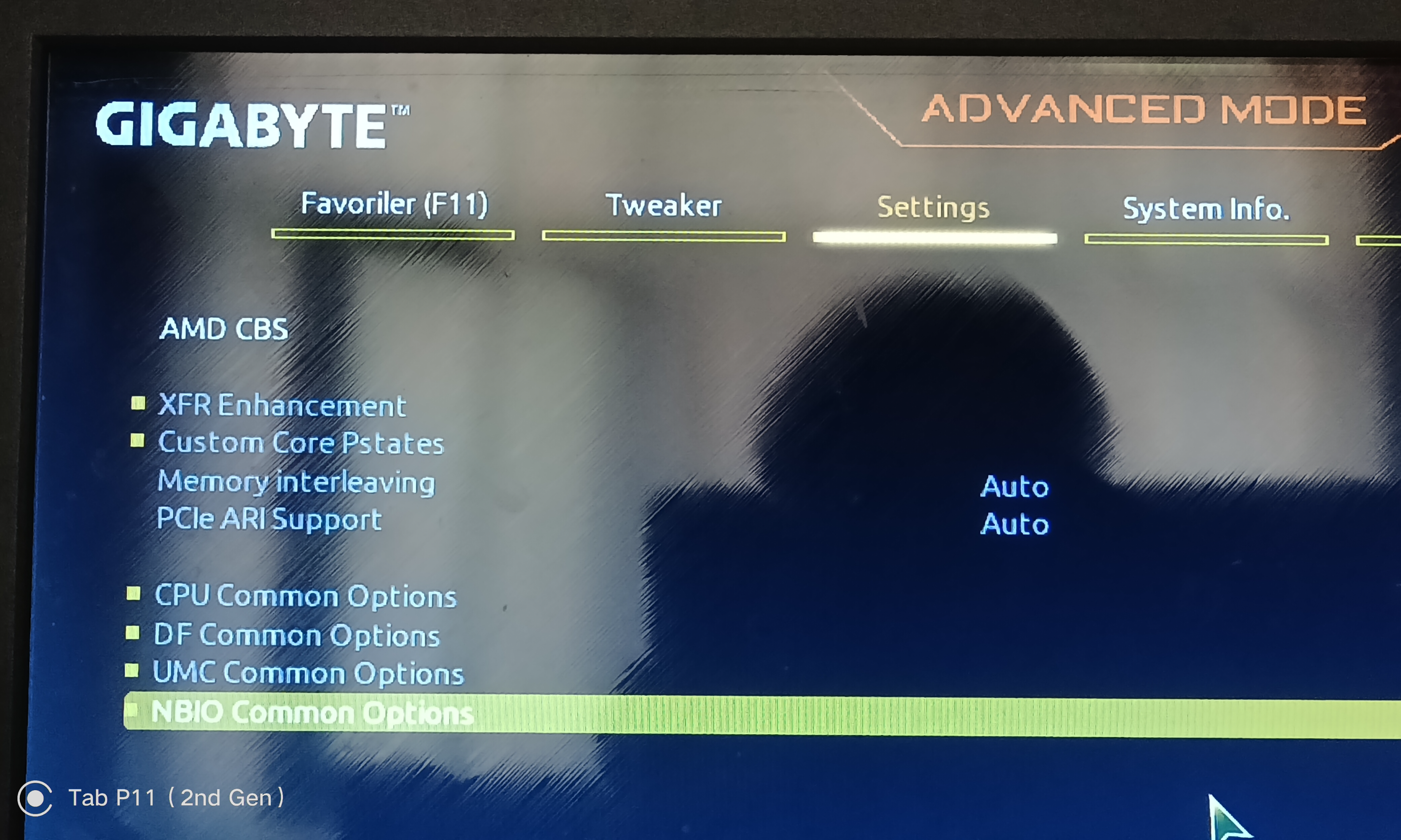

Anakartta birden fazla ayarlayabildiğin yer oluyor genelde, diğer yerleri de bulup değiştirebilir misin? Bulabileceğin yollar genelde aşağıda belirtiliyor, AMD cbs -> nbıos altında.
Advanced > onboard device Configuration > UMA buffer frame size: 2 GB.
3. Advanced > AMD cbs > nbıo common options > GFX Configuration > iGPU Configuration > UMA specified.
4. Advanced > AMD cbs > nbıo common options > GFX Configuration > UMA frame buffer size: 2G.
5. F10 (save and reboot)
    274 KB · Görüntüleme: 60
    263,8 KB · Görüntüleme: 48
    260,3 KB · Görüntüleme: 49
    232,9 KB · Görüntüleme: 54
    213 KB · Görüntüleme: 48
    201 KB · Görüntüleme: 58

Arkadaşlar yaptım oldu bir şekilde yaptım.
    88,9 KB · Görüntüleme: 52
