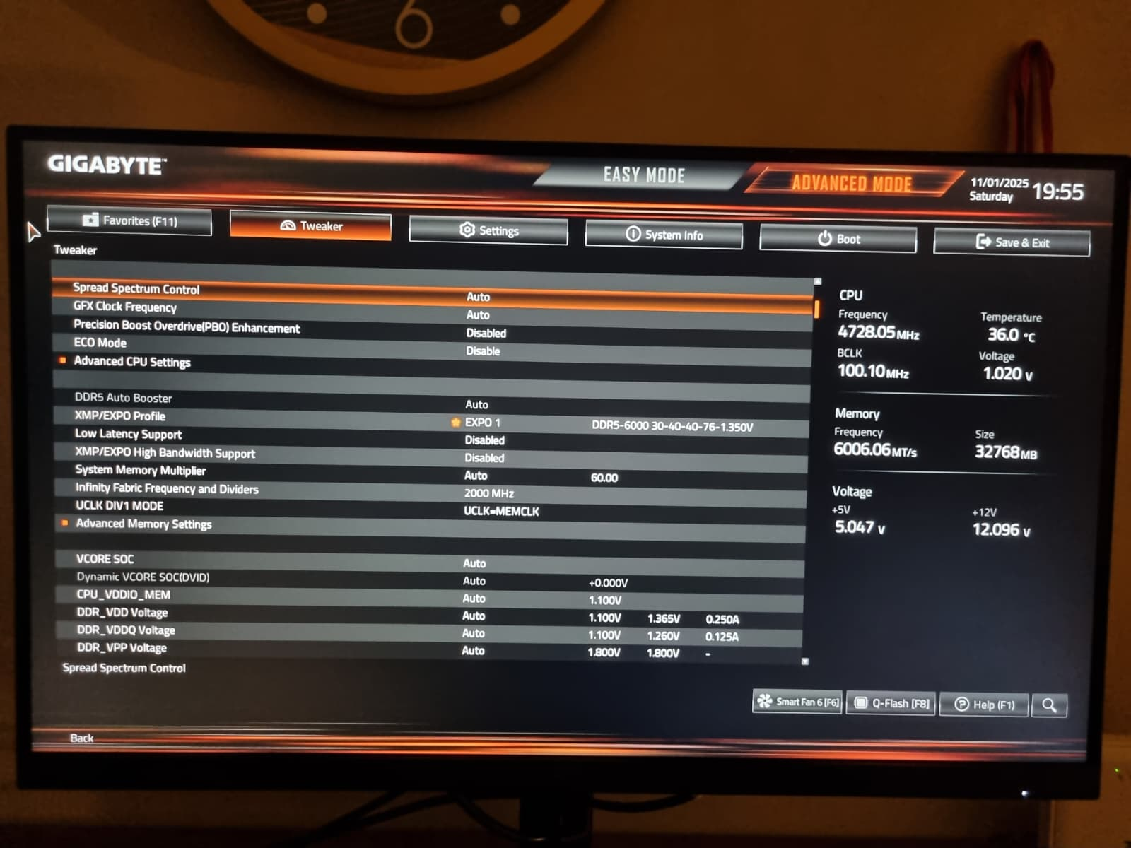

https://techolay.net/sosyal/konu/gi...ta-surumu-denenebilir-mi.155358/#post-1412766 -> İlgili konuda BIOS'u FA5'ten FA6G'ye güncelledim, BIOS load defaults yapıp EXPO açtım. Başka herhangi bir ince ayar yapılmamıştır.
Rainbow Six: Siege oyun testi yapıldı; FPS cap olmadan sağ sol dönüşlerde frame pacing tarzı görüntü bozulması yine oldu, yani BIOS Update işe yaramadı.

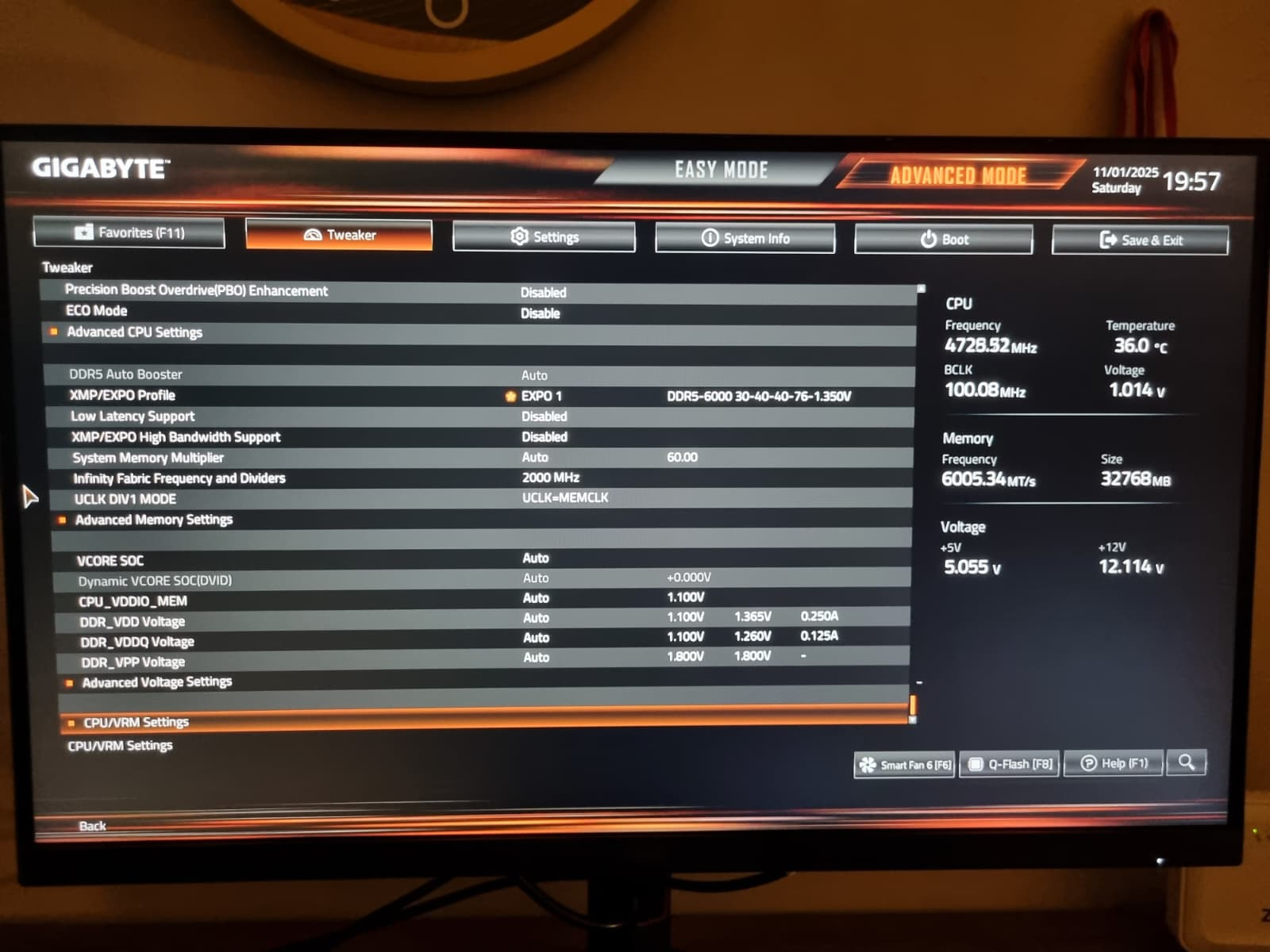

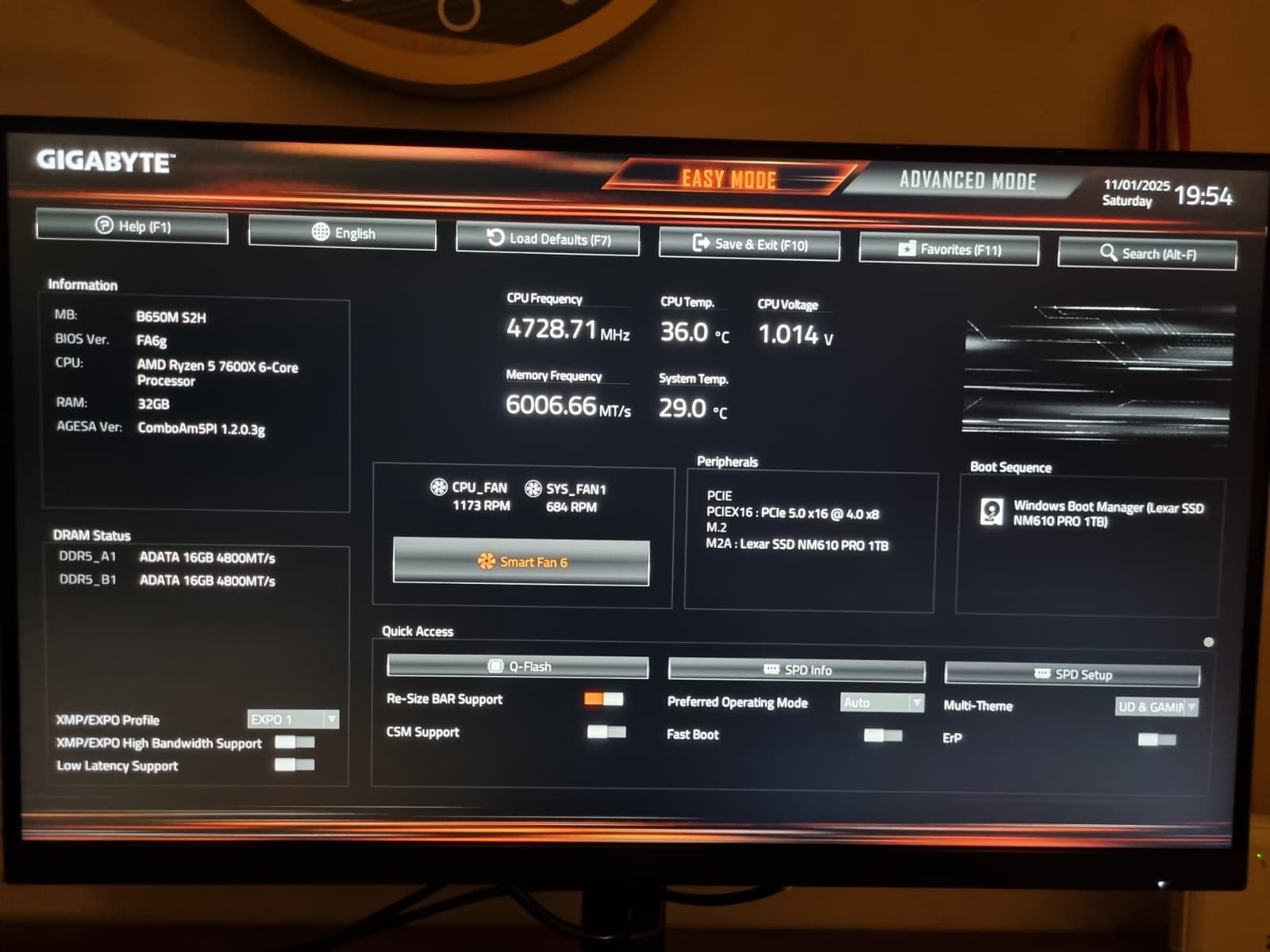

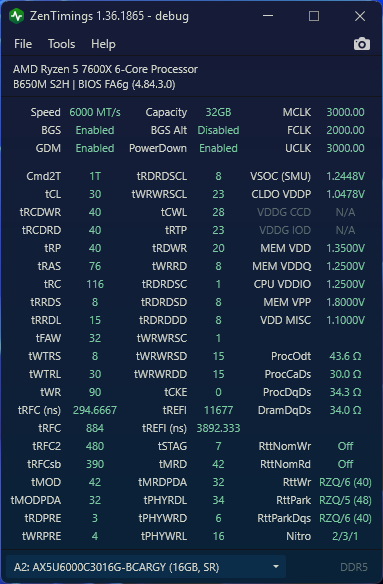

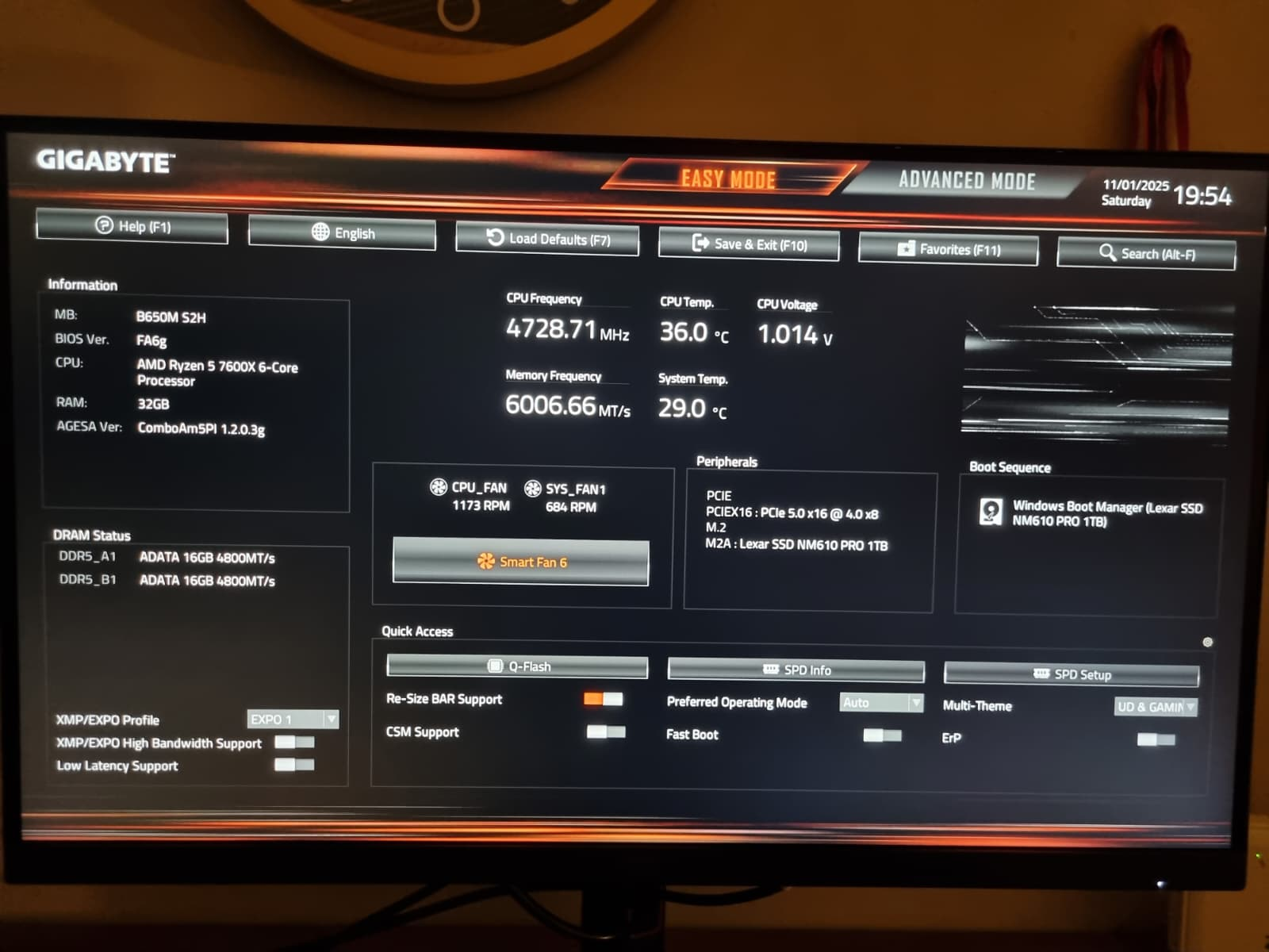

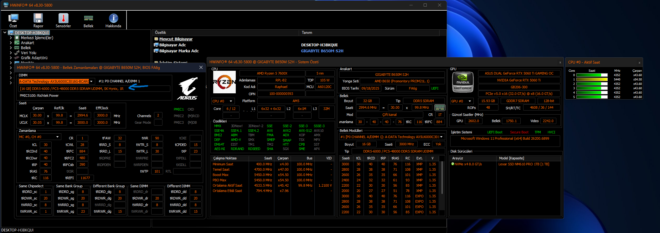

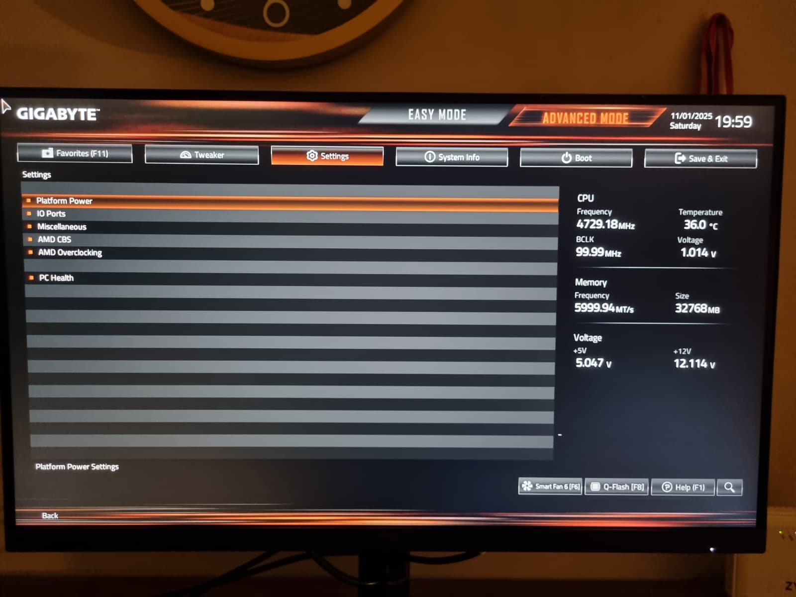

@Ayhan Dönmez hocam birkaç görsel iletmemi istemiştiniz şimdi sırası ile yüklüyorum:
1. ZenTimings
2. BIOS Görselleri

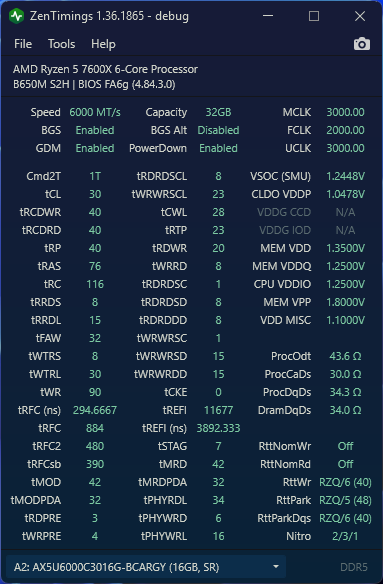

1. ZenTimings
Eki Görüntüle 197954

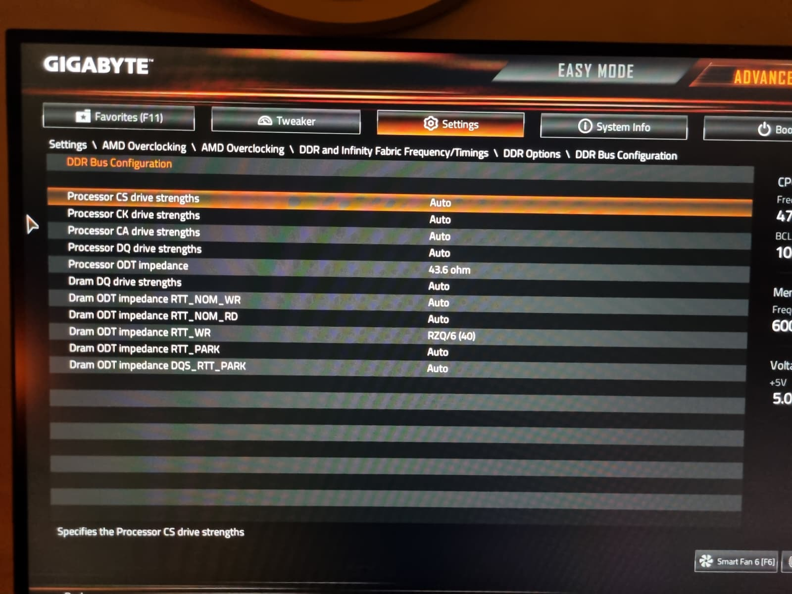

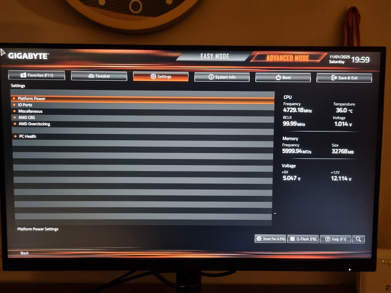

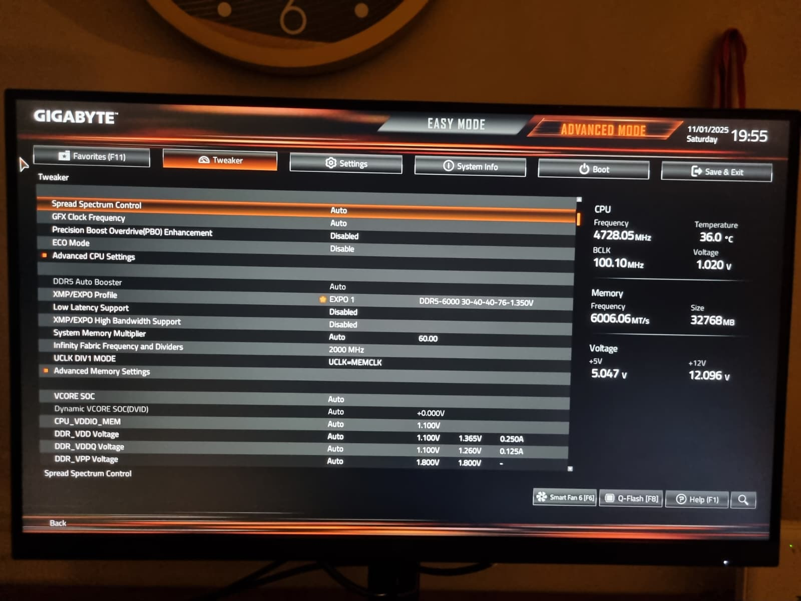

2. BIOS Görselleri

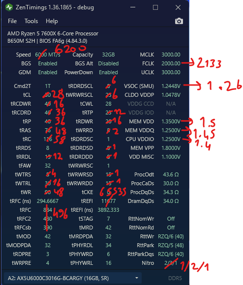

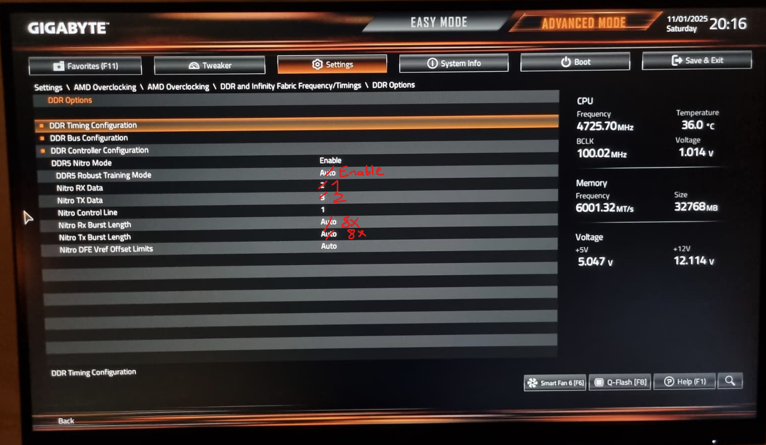

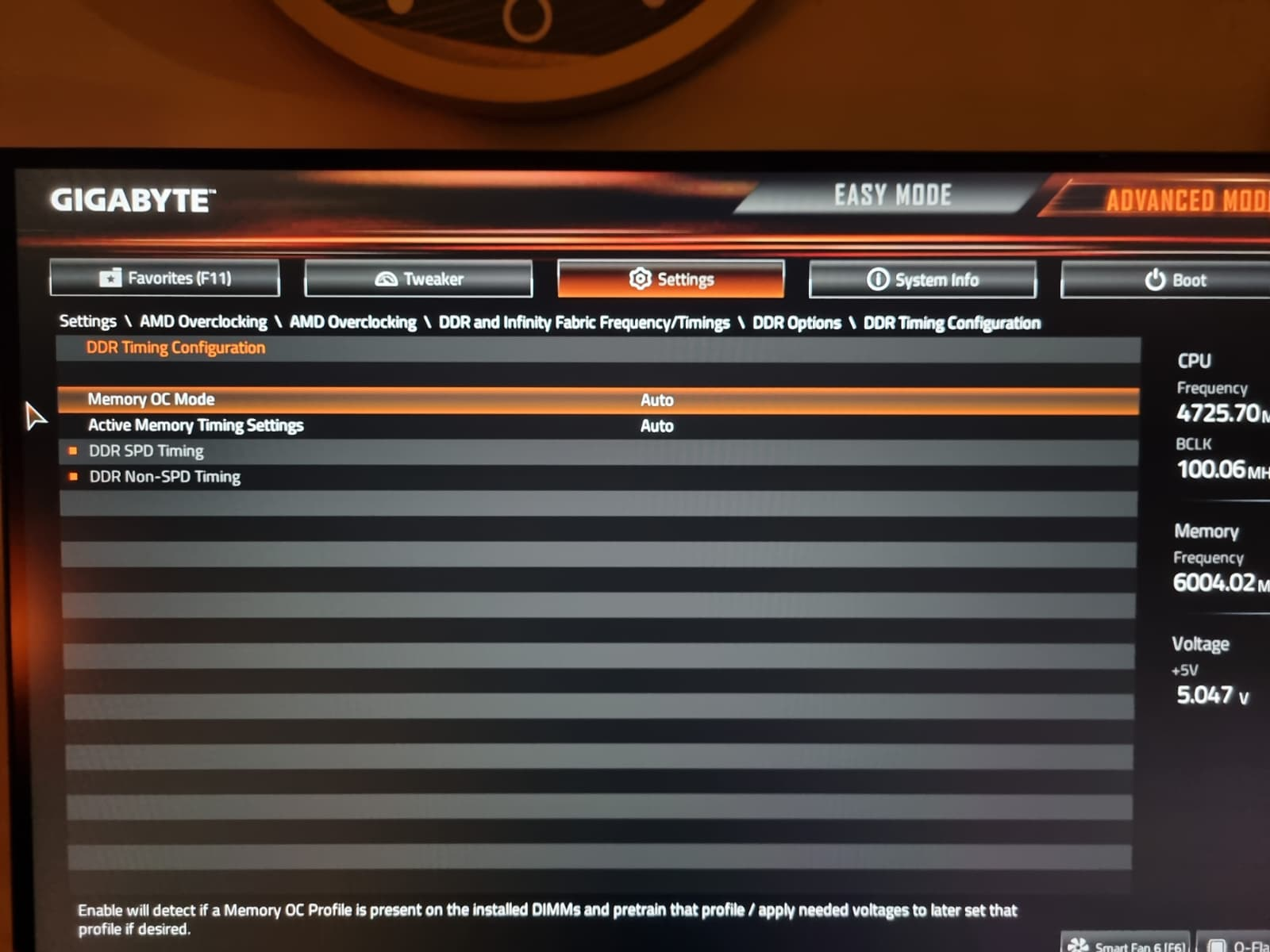

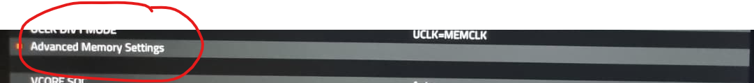

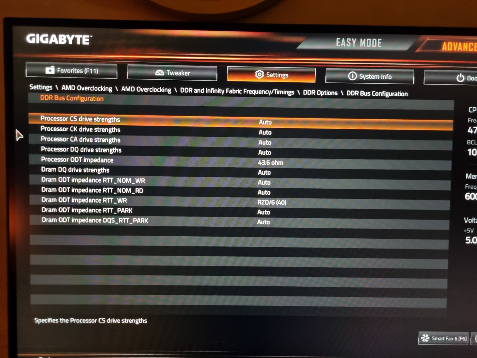

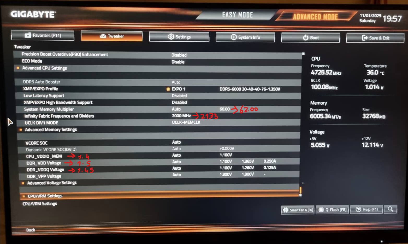

@SunseTTime Advanced memory içini baştan aşağı atar mısın tam halini. Memory Context Restore ve power down ayarları göremedim onlar disabled kalacak, iGPU göremedim o disabled kalacak. ZenTimings'ten 6200 c28 için timing ve voltajları vereceğim toplu.

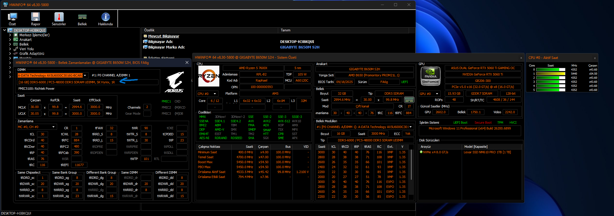

Yok bu Hynix A-Die diye biliyorum. HWiNFO tam moddan baktın mı, SK Hynix ibaresi yazması lazım modüllerden birine tıkladığında.
Caster kesin A-die mı? Emin miyiz hocam?
Sadece Sk Hynix yazıyorsa A ihtimali var M'de. (A-die ihtimali daha yüksek)
N/A yazıyorsa M olma ihtimali daha yüksek.
tRFC ile öğreniriz problem yok, sen yıldız tornavida yöntemini anlatmaya başla istersen :D

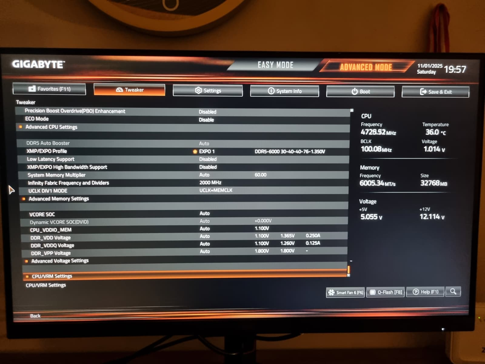

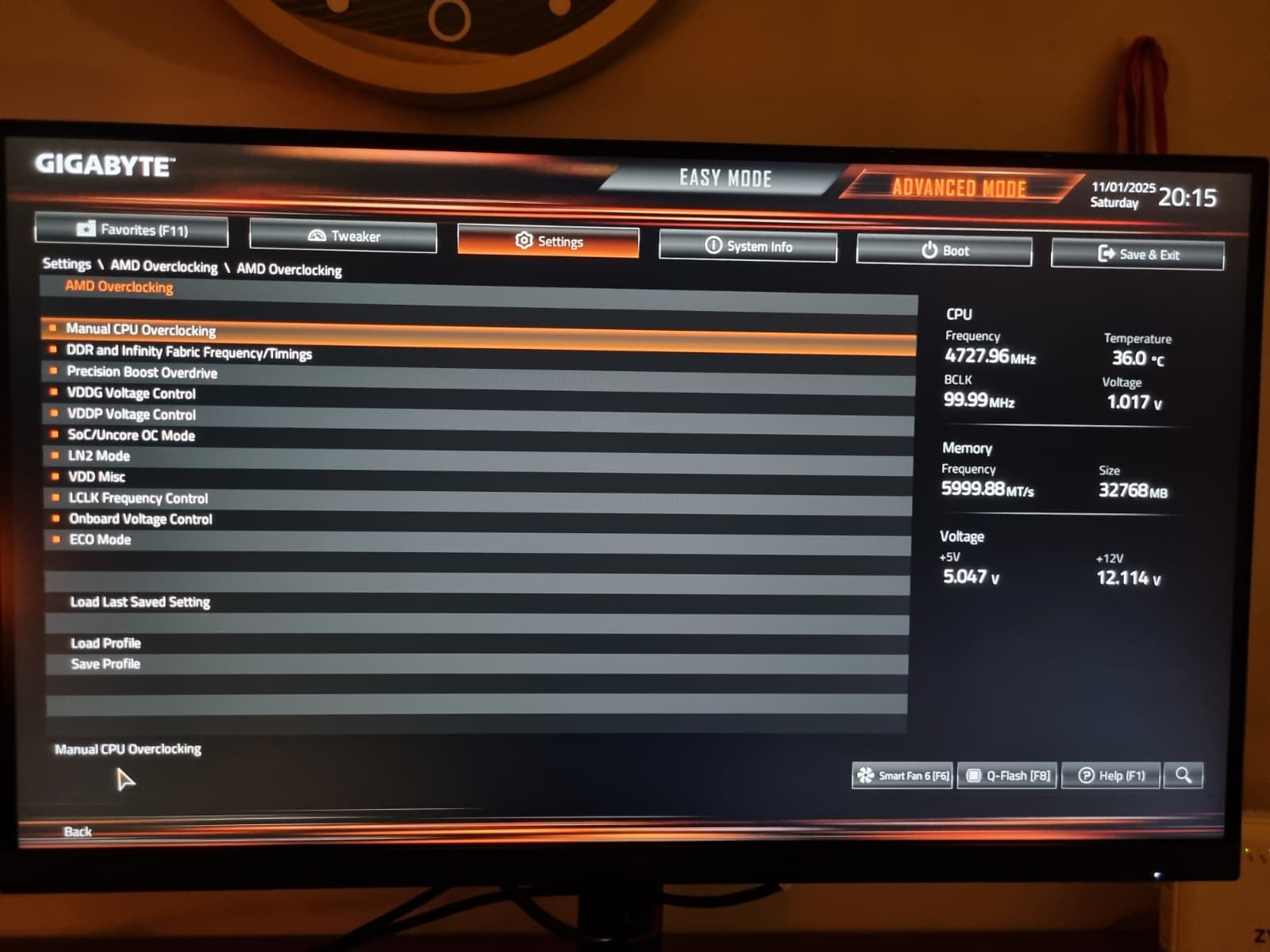

@LH44 @SunseTTime Bu kartta high voltage mod var mı bu arada, 1.5 veremeyiz yoksa, gigabyte kartlar kitli oluyor genelde, bakar mısın ona voltaj kilidi var mı.
High voltage mod diye bir ayar var mı.
Advanced voltage settings kısmından bir bak varsa bu ayar önemli, search kısmına falan yazarak da bakabilirsin @SunseTTime ben 1.5 vdd 6200 c28 için vereyim, high voltaj mod yoksa 1.43 için 6200 c30 vericem.
@SunseTTime HVM modu varsa 1.43 üzerine izin verir, 1.5 vdd 1.45 vddq 1.4 vddio 6200 c28 2133 fclk profili bu.
@SunseTTime HVM mod yoksa 1.43 vdd 1.4 vddq 1.4 vddio 6200 c30 2133 fclk profil bu.

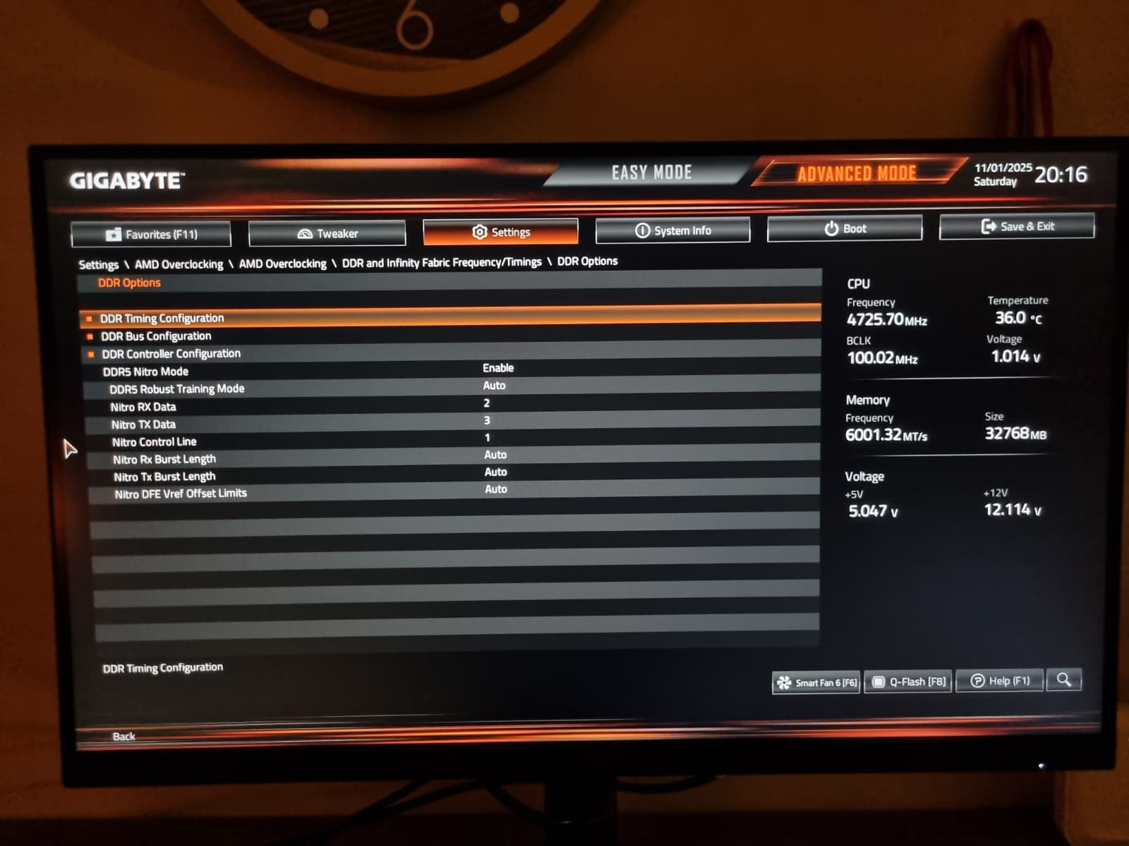

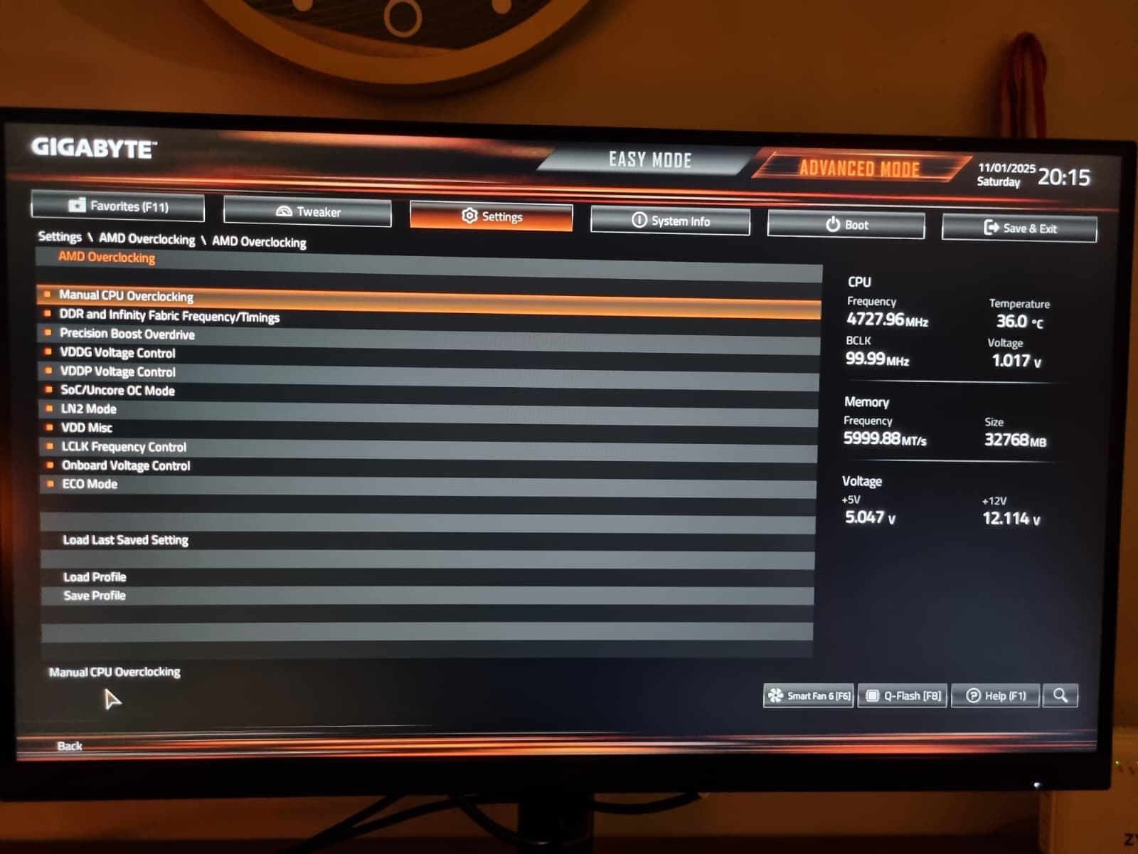

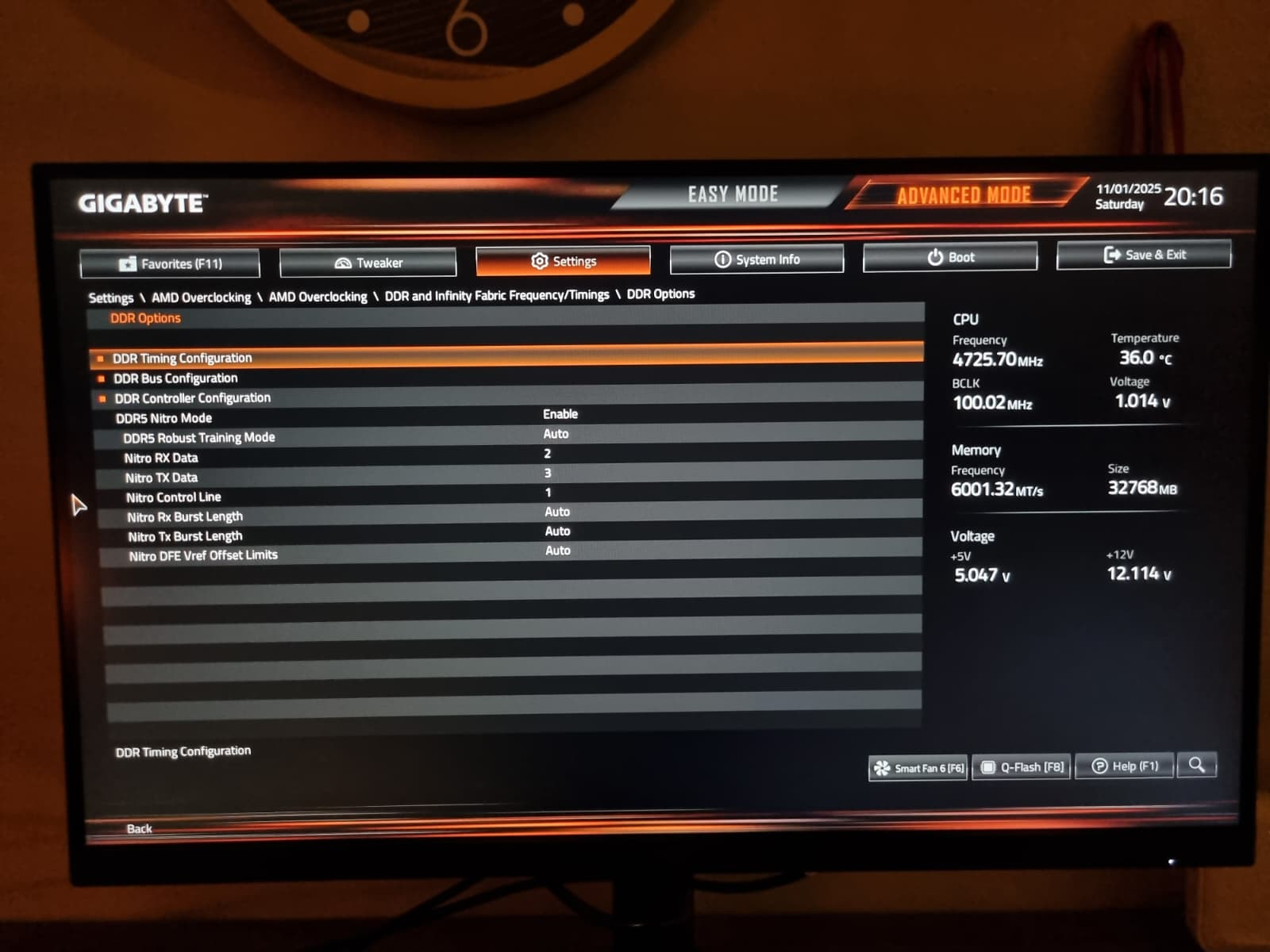

iGPU-Disabled Fast Boot-Disabled Memory context restore-Disabled Power down-Disabled Nitro rx-1 tx-2 control-1 8x 8x @SunseTTime
Eki Görüntüle 197991
SK Hynix yazıyor baktım. Ben bunu bulana kadar siz döktürmüşsünüz zaten maşallah.
HVM mod var mı yok mu o önemli, advanced memory timings'ten gireceksin karşılıkları, hvm mod için advanced voltage kısmına bak ya da search ile arat high voltage diye. Varsa onu açıp 6200 c28 için dediklerimi ver. Kapatmanı istediklerimi de kapat ayarları.
M ya da A-Die diye belirtmiyor muhtemelen, o yüzden tRFC 496 bıraktırdım sonra bakarız ona. High voltage mod var mı yok mu bu kartta sonuç olarak peki @SunseTTime 1.435v üzeri vermek için bu hvm açman lazım, Gigabyte giriş seviyesine koymayabilir bunu.
