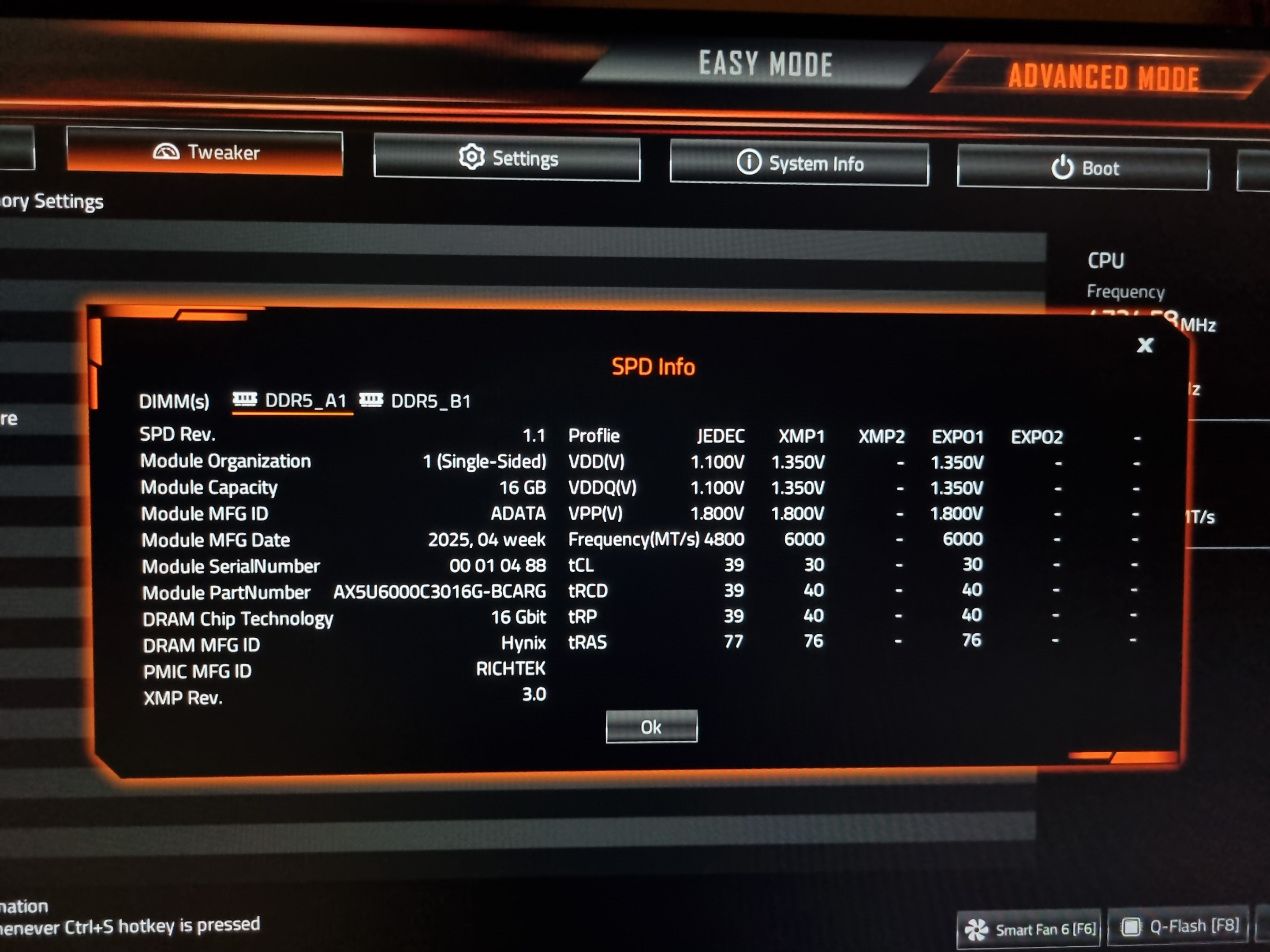

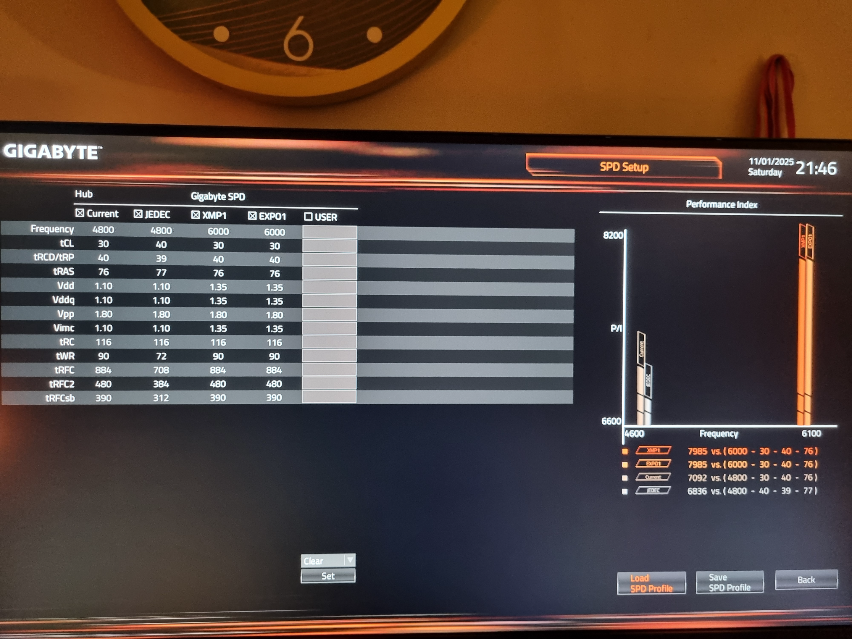

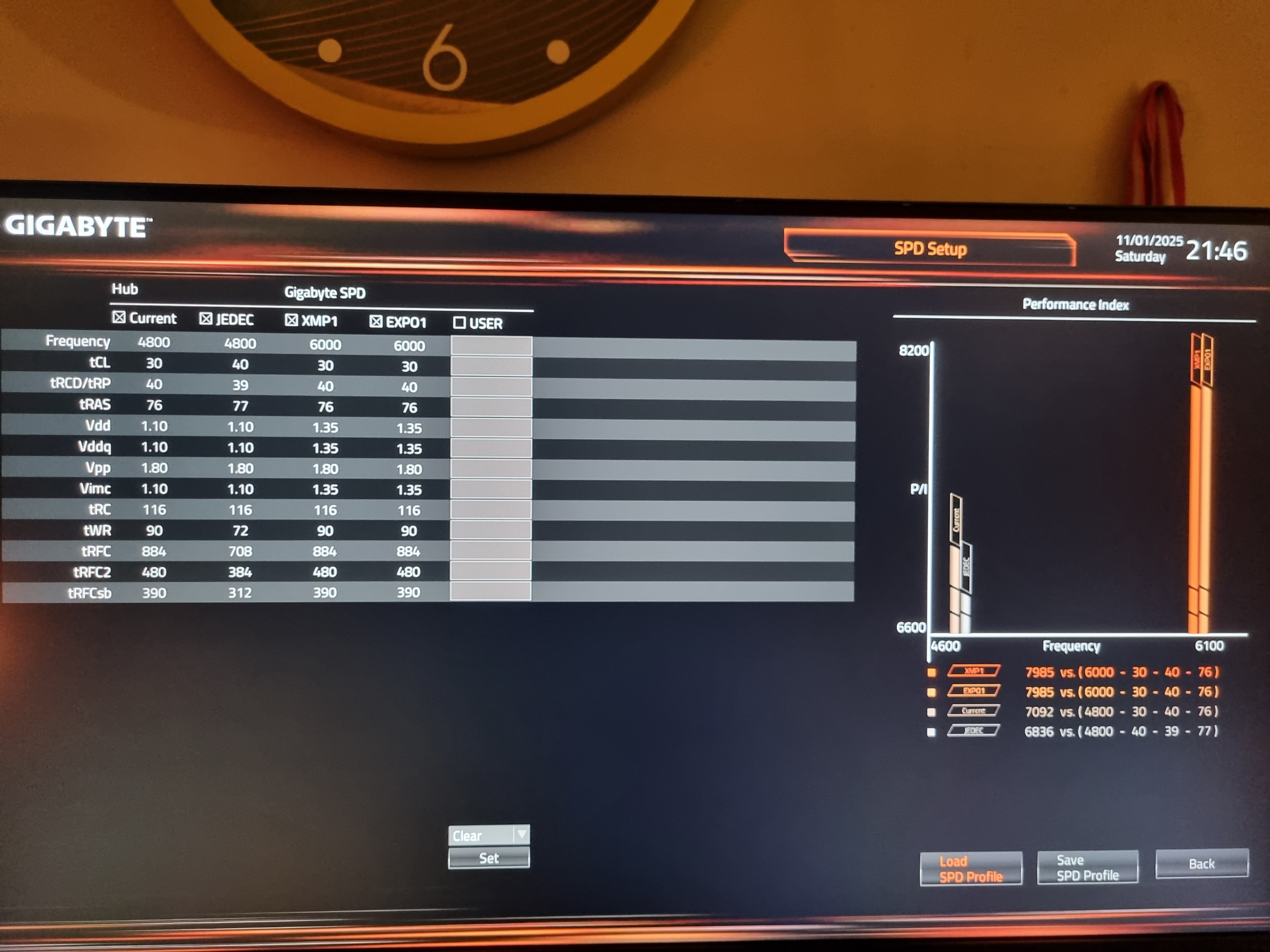

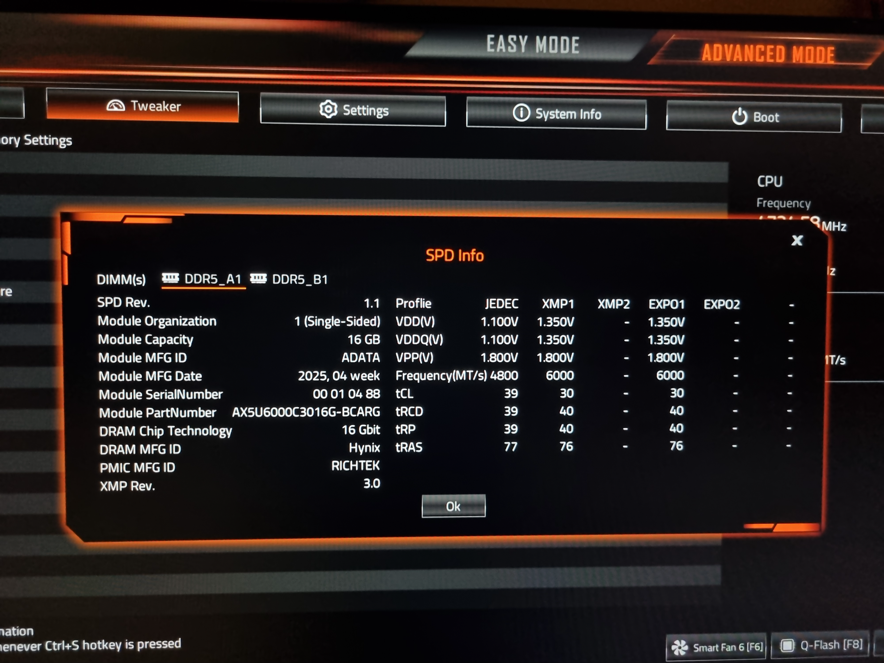

Hocam fotoğraflarda verdiğiniz değerleri değiştirmeye çalışacağım da ufak bir sorum var. Bizim aldığımız 2x16 ramler 6000 mhz CL30 idi neden 6200 c28 için dediniz orayı anlayamıyorum? Yanlış değerleri girmeyeyim diye dönüş bekliyorum. Bu süre zarfında istediğiniz yerlerin görselini çekip atayım size.
Model numarasını yazar mısınız?
Caster kesin Hynix A-die olmayabilir.
Mal hizmet kodu/Seri no: AX5U6000C3016G-DCCARGY yazıyor. Model numarasına nasıl erişebilirim?

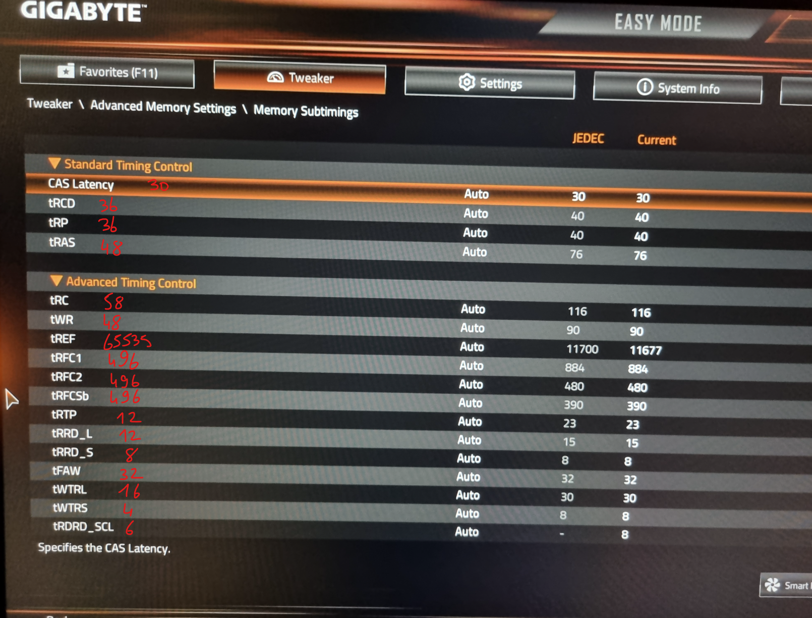

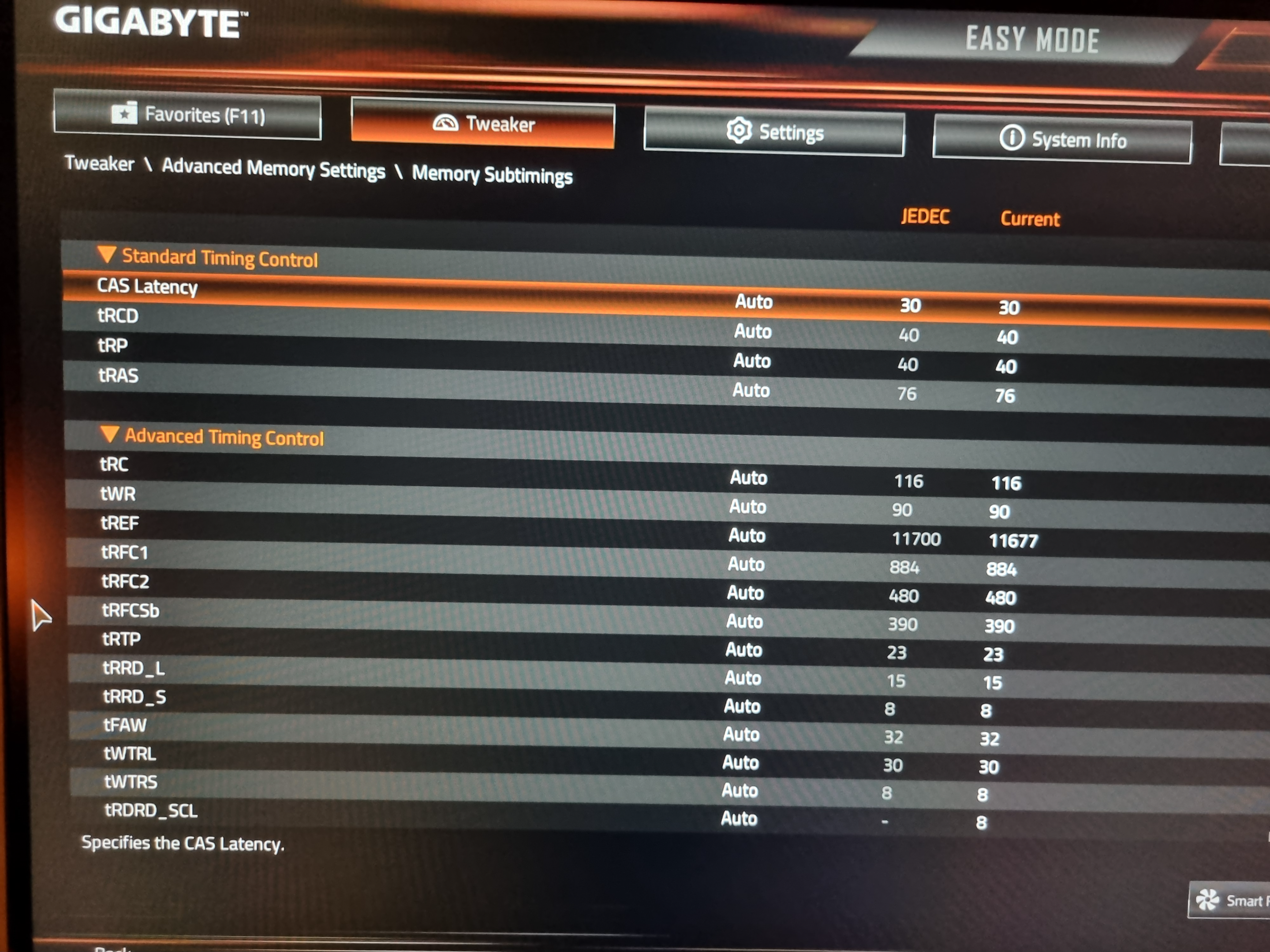

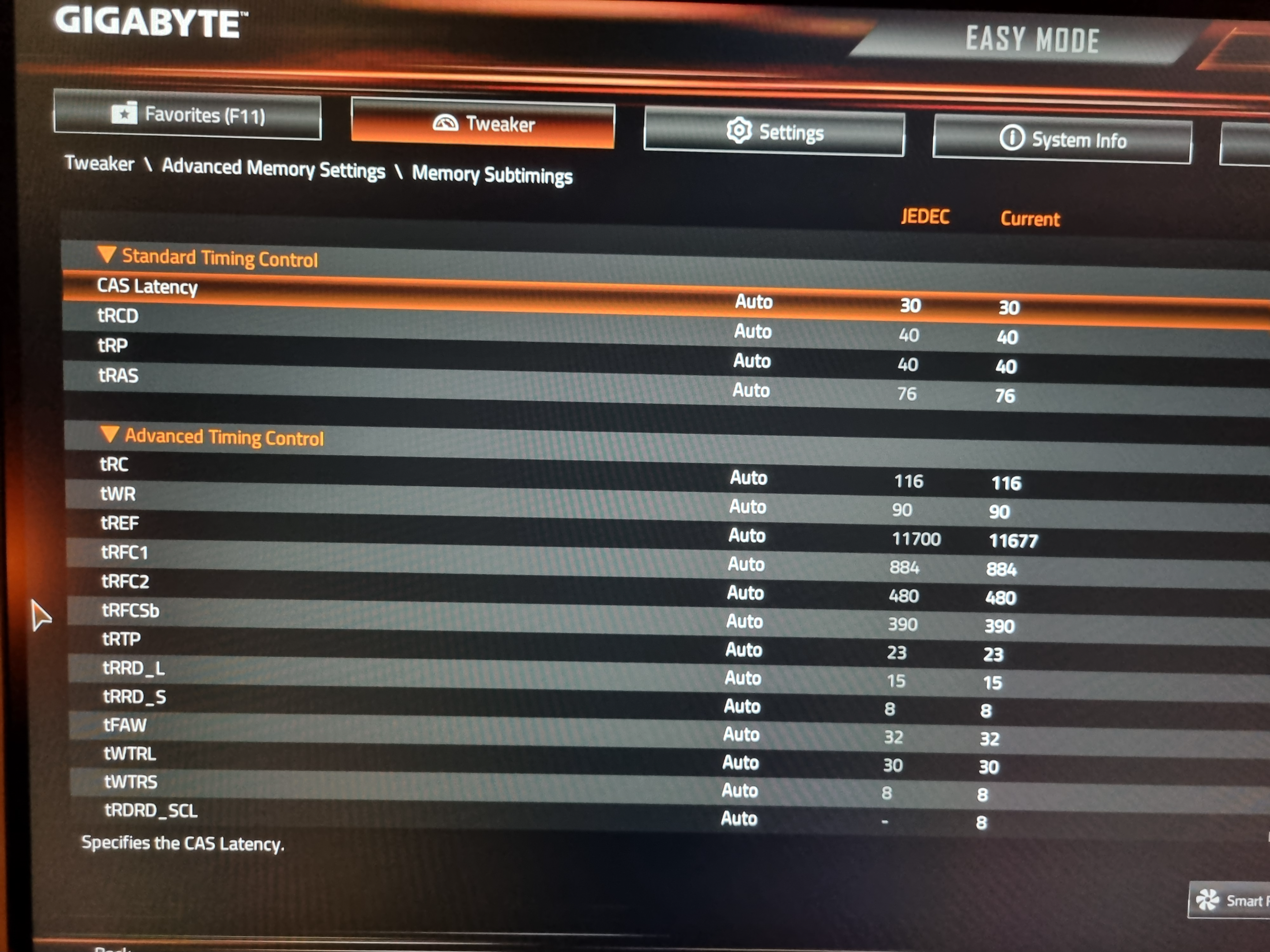

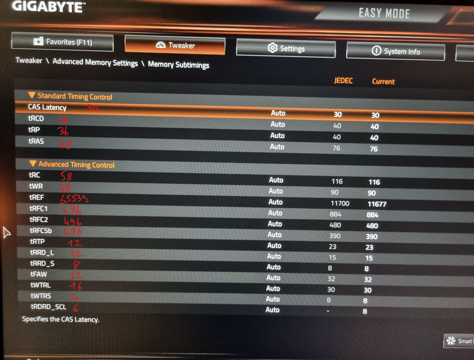

Senin lancer yerine caster olduğu için M-Die çıkabilir tRFC kısmını ona göre 496 verdim zaten. 6200'e ayarlayıp x60.00 olan yeri x62.00 yapacaksın, BCLK 100 çünkü sende auto. Sonrasında geçireceksin verdiklerimi. High voltage mod var mı yok mu bunun cevabı önemli şu anda esasen @SunseTTime

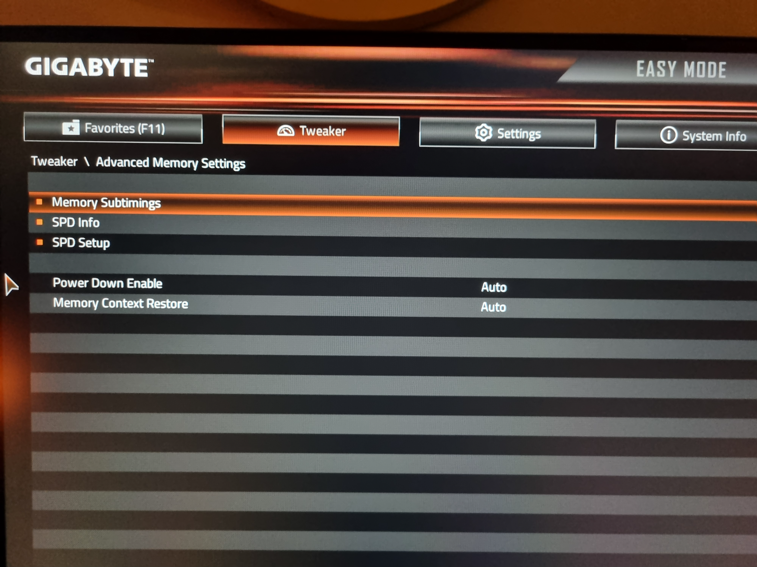

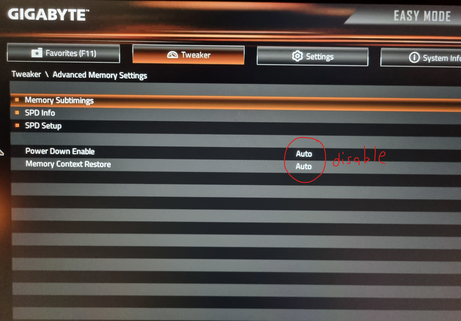

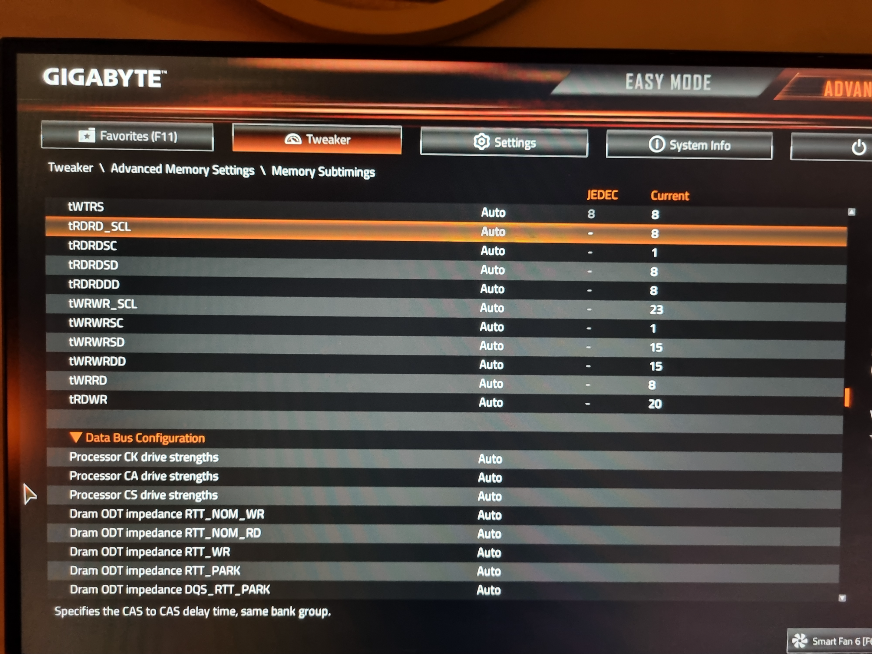

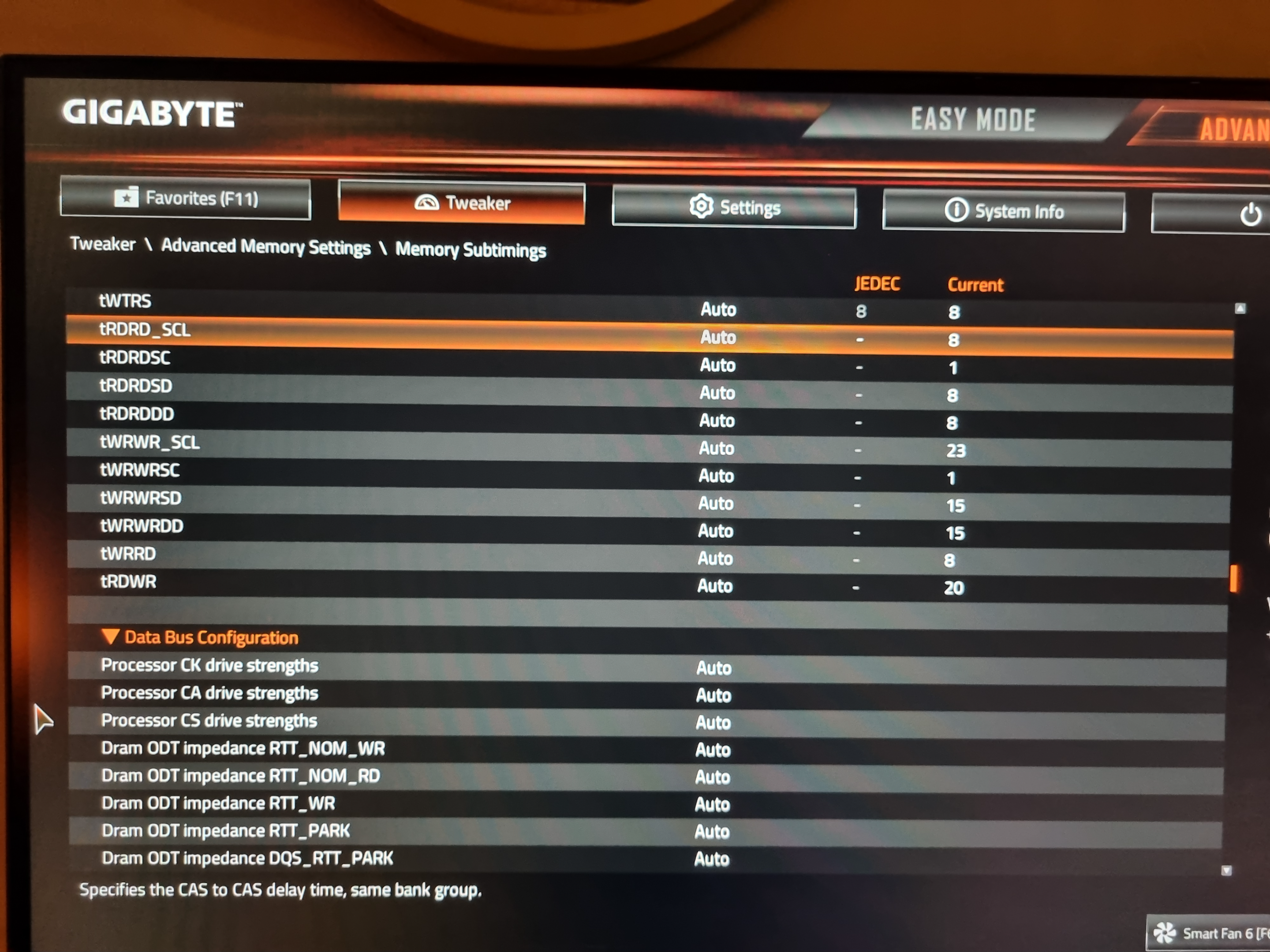

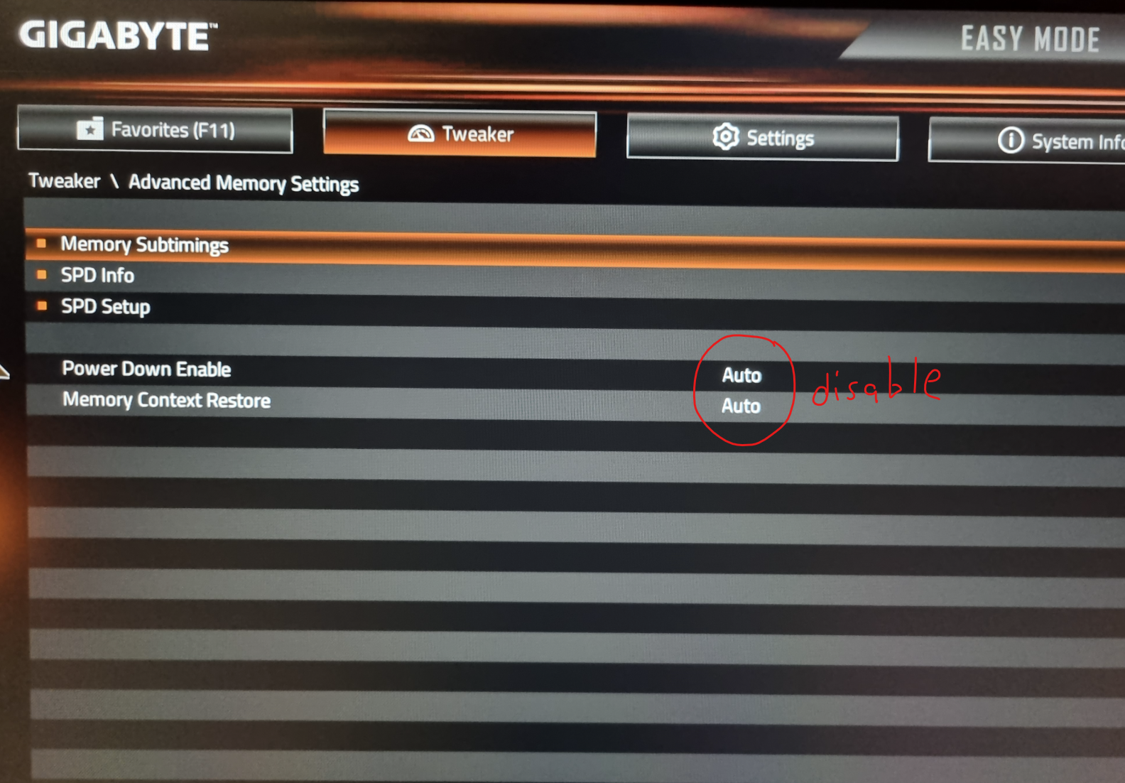

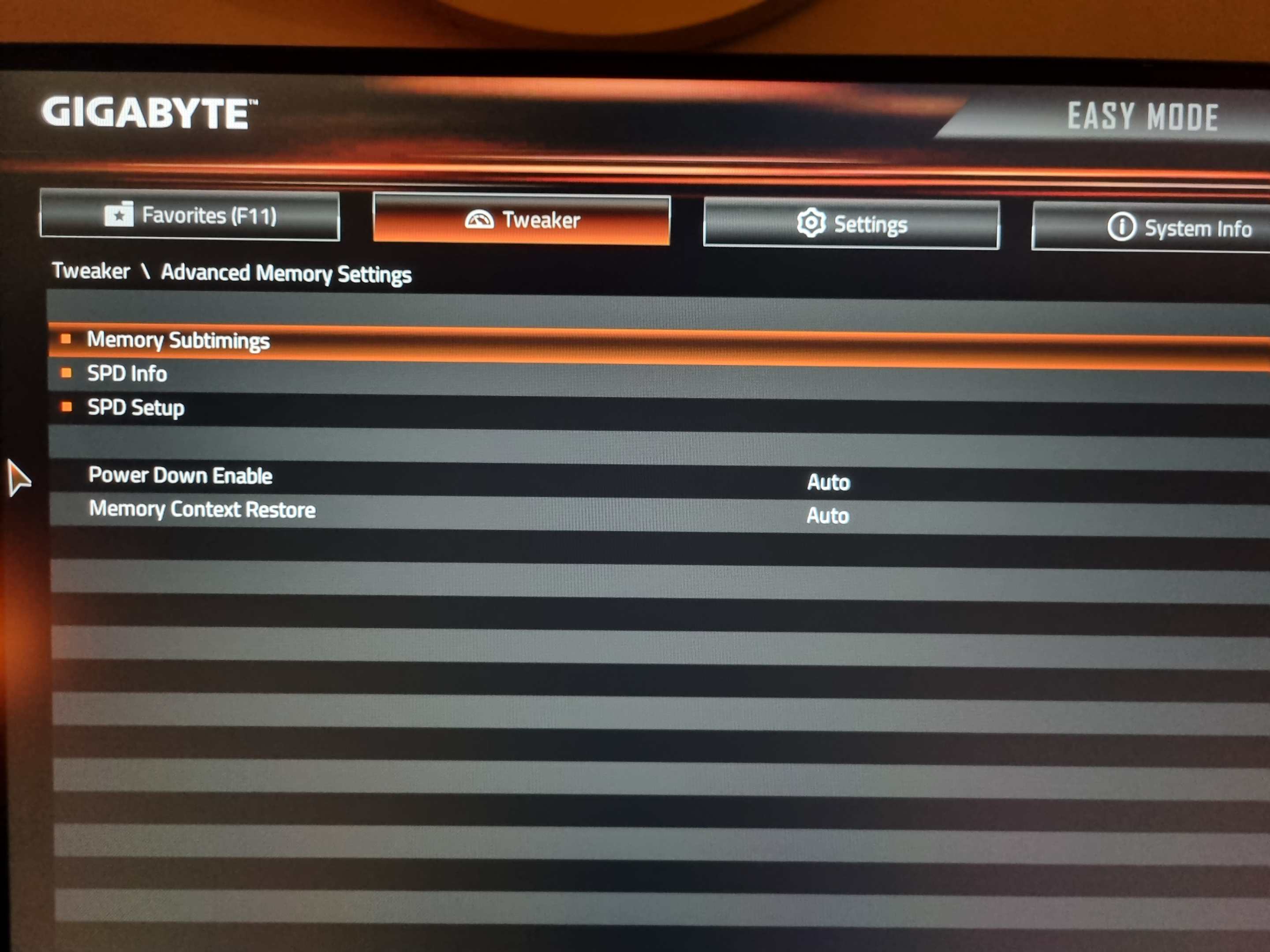

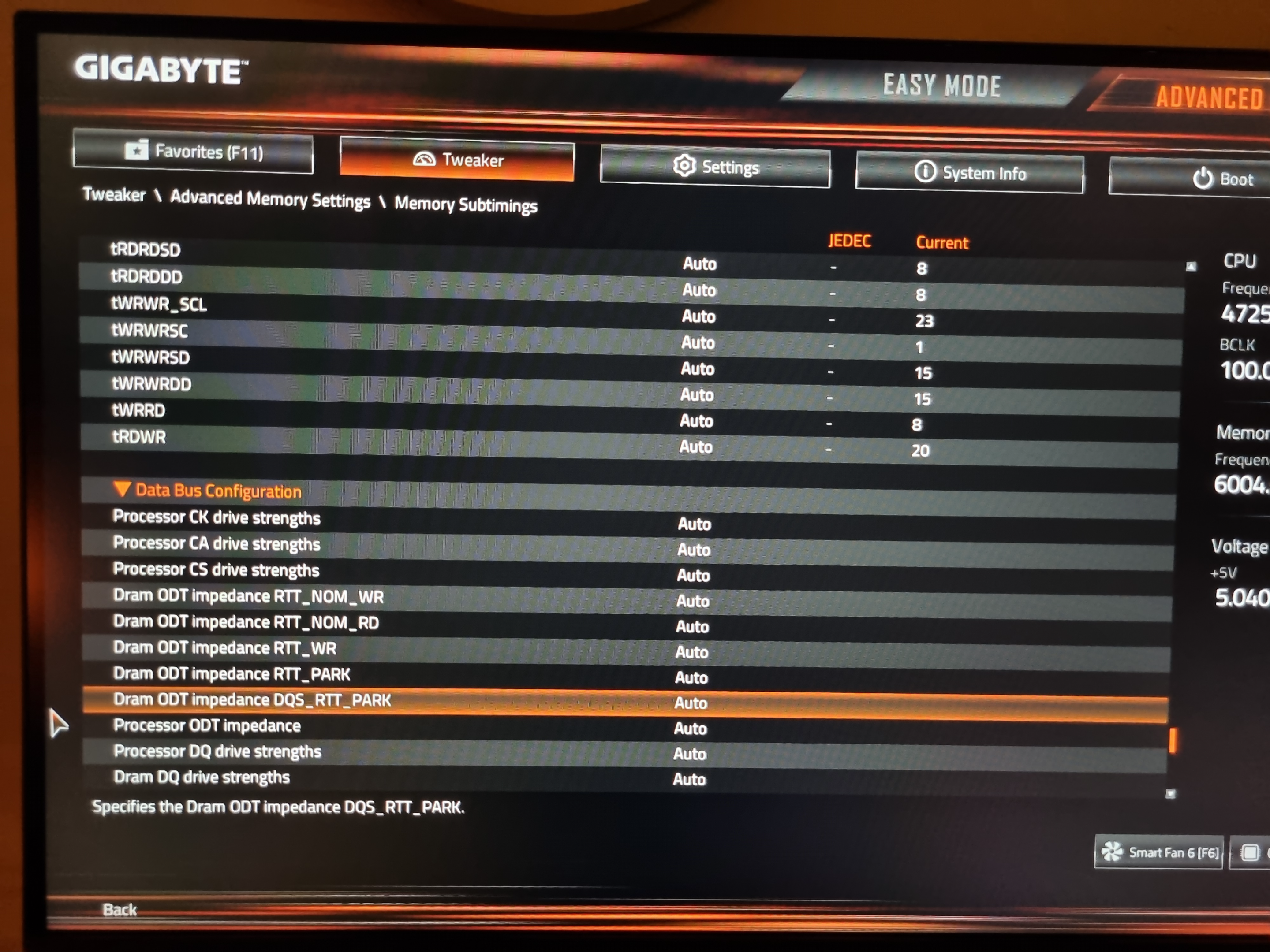

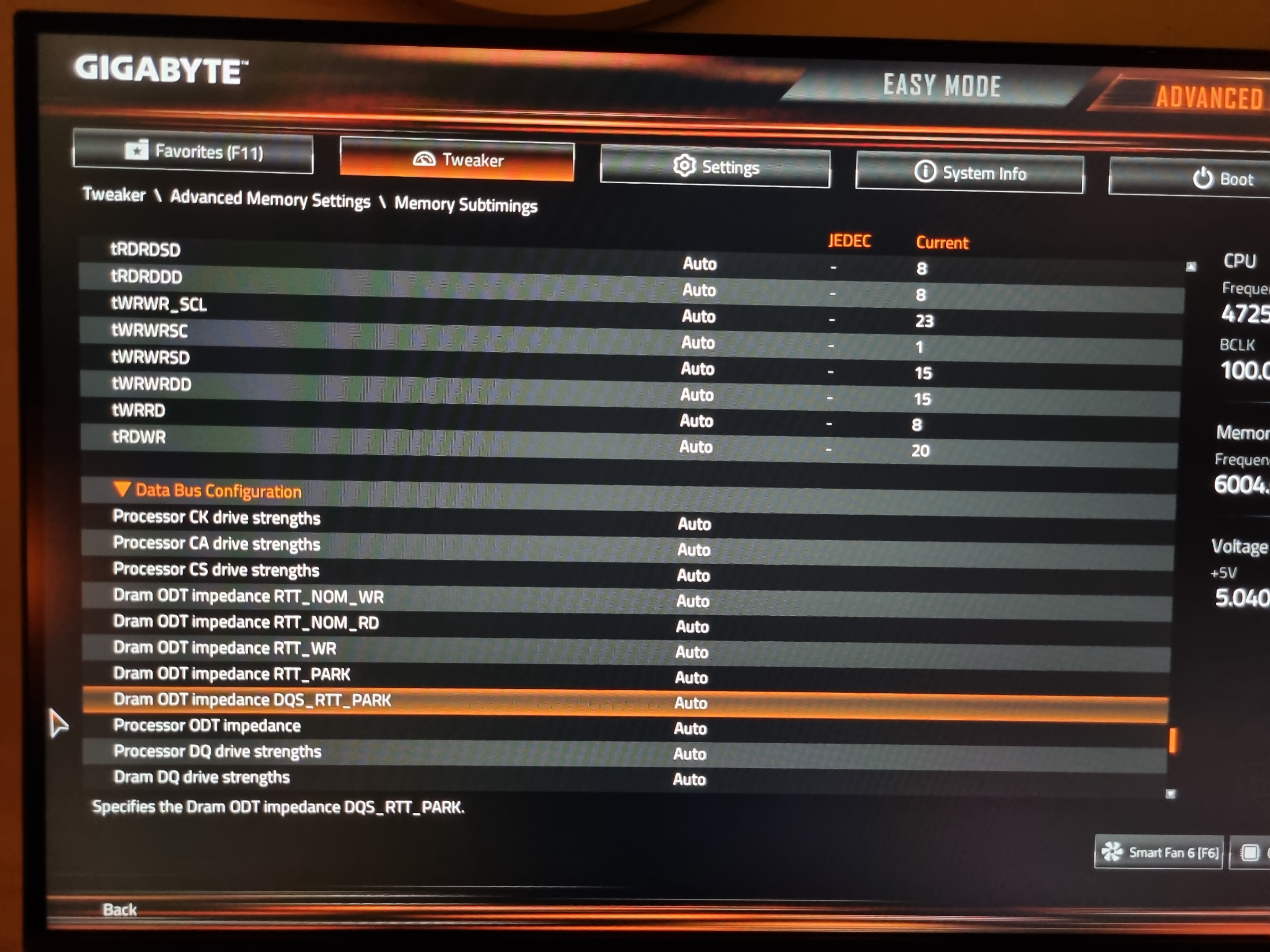

Advanced memory içini baştan aşağı atar mısın tam halini. Memory Context Restore ve power down ayarları göremedim onlar disabled kalacak, iGPU göremedim o disabled kalacak. ZenTimings'ten 6200 c28 için timing ve voltajları vereceğim totoplu.

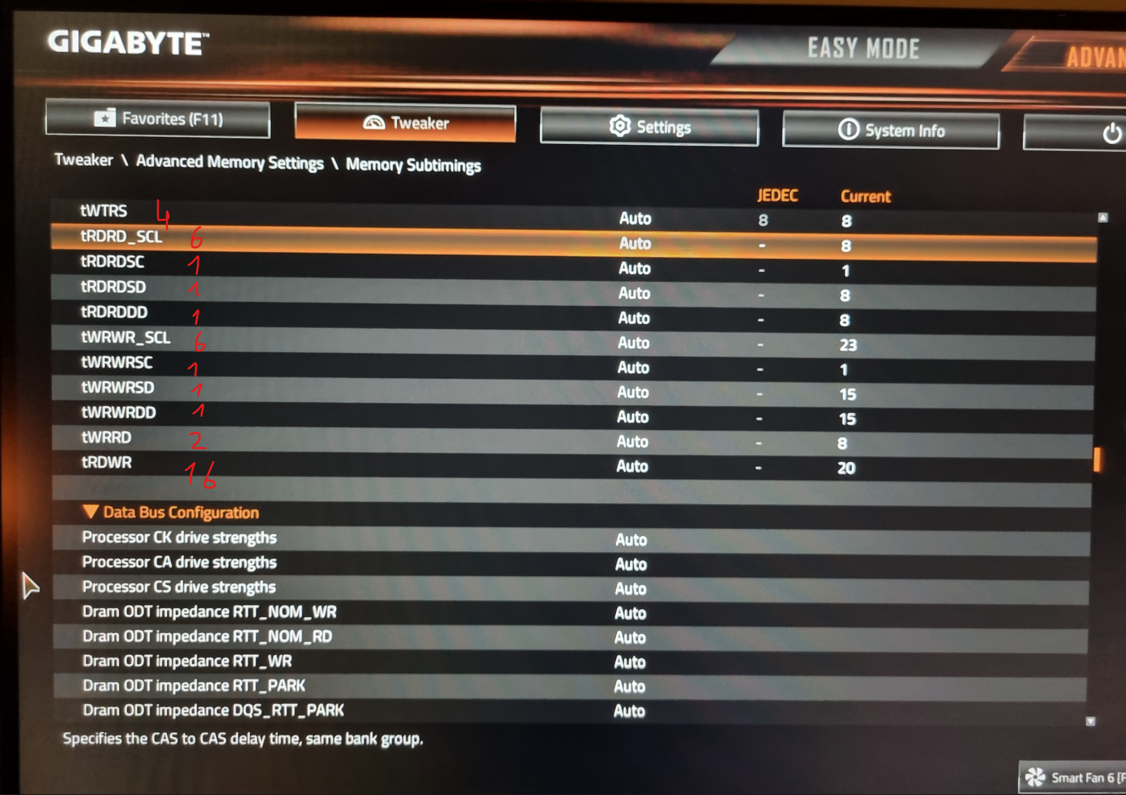

Bu kısmı çektim görselleri iletiyorum.
@SunseTTime High voltage mod yoksa 1.43 vdd 1.4 vddq 1.4 vddio verip böyle ayarla 6200 c30 için. Multiplier x60 yerine x62 yapacaksın. SoC voltaj manuel diyip 1.26 ver Nitro 1-2-1 8x 8x robust enable. High voltaj mod açabiliyorsan c28 olanı vereyim.
Hynix olması için 6000 c30 aldın, gerisini manuel ayarlayabiliyorsun. High voltaj mod var mı yok mu onu hala öğrenemedik. High voltage diye arat olmazsa search kısmından.
@SunseTTime iGPU kapalı kalması lazım yoksa bellek stabilitesini bozuyor. Integrated Graphics kapalı kalması gerekiyor. High voltage mod varsa onu açıp 1.5 vdd 1.45 vddq 1.4 vddio 6200 c28 için verdiğim Zen SS'indeki timingleri uygula, hvm yoksa 6200 c30 için attıklarımı 1.43 vdd 1.4 vddq 1.4 vddio uygula.

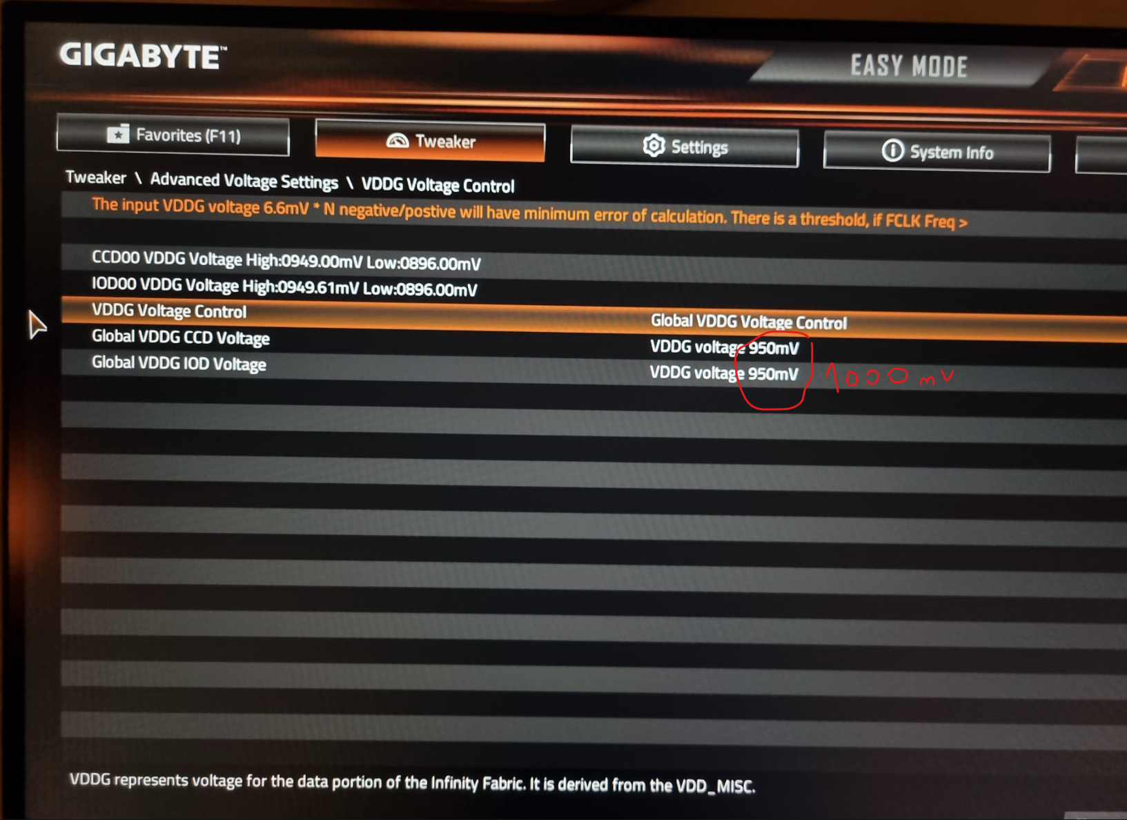

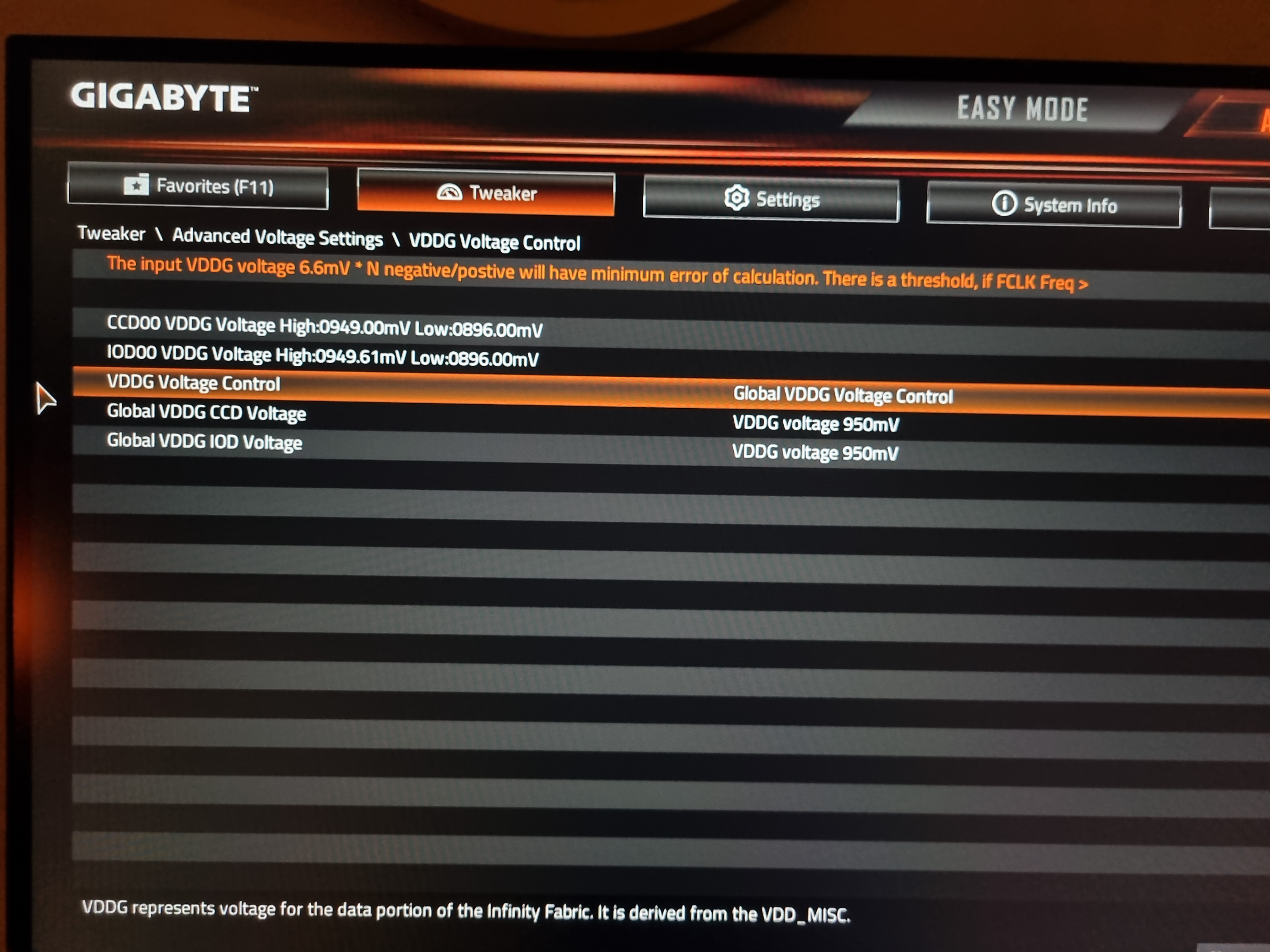

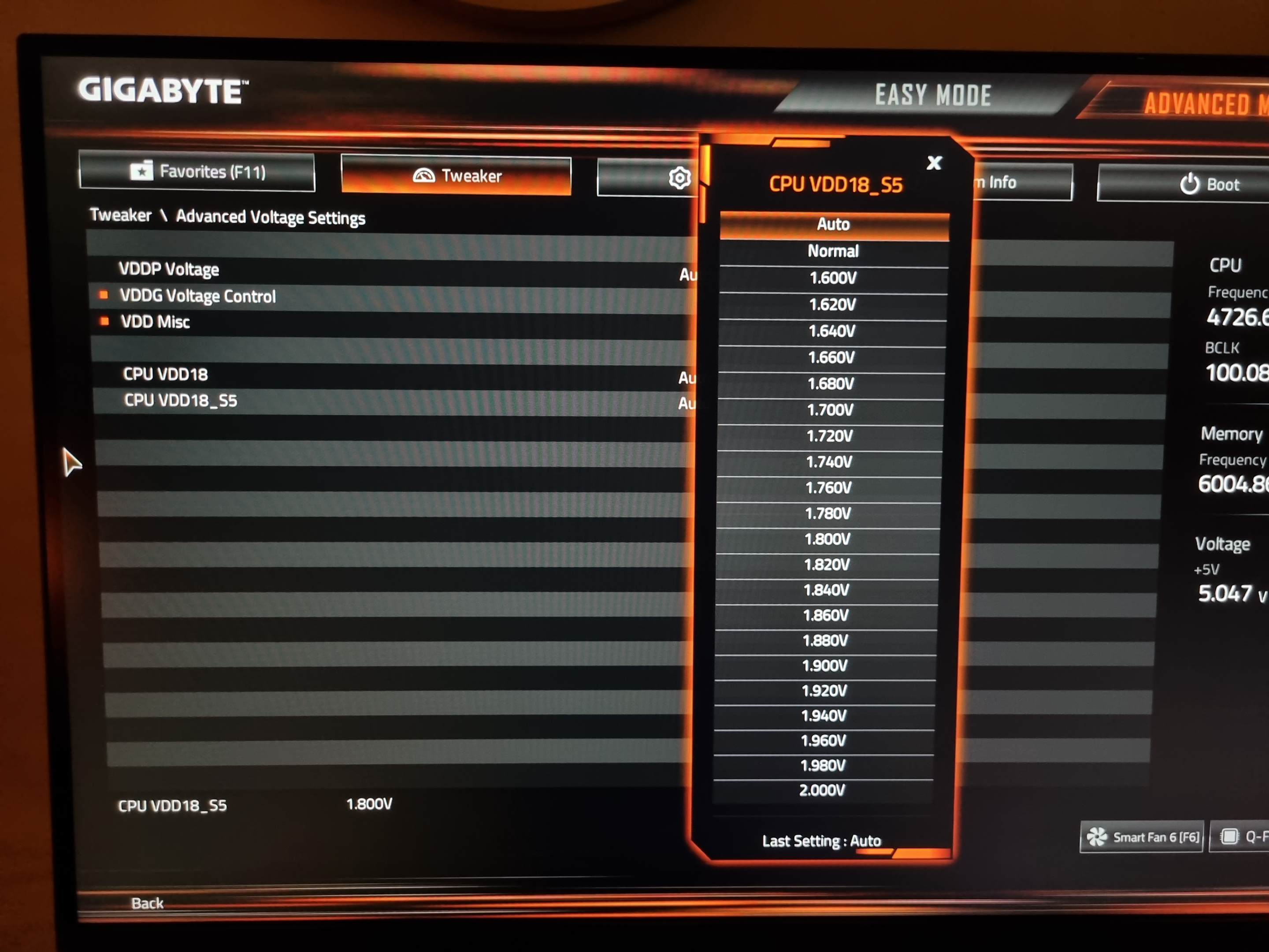

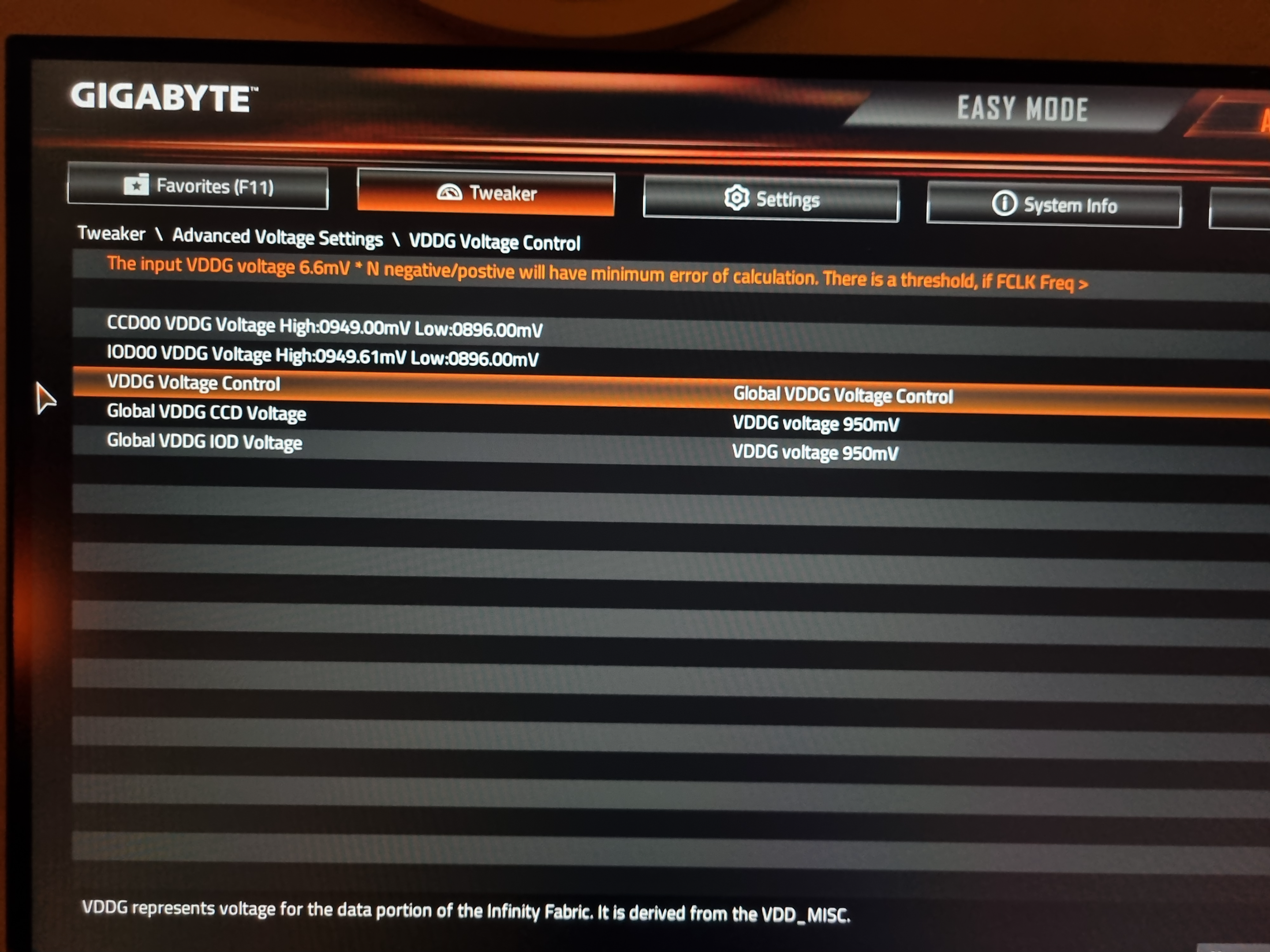

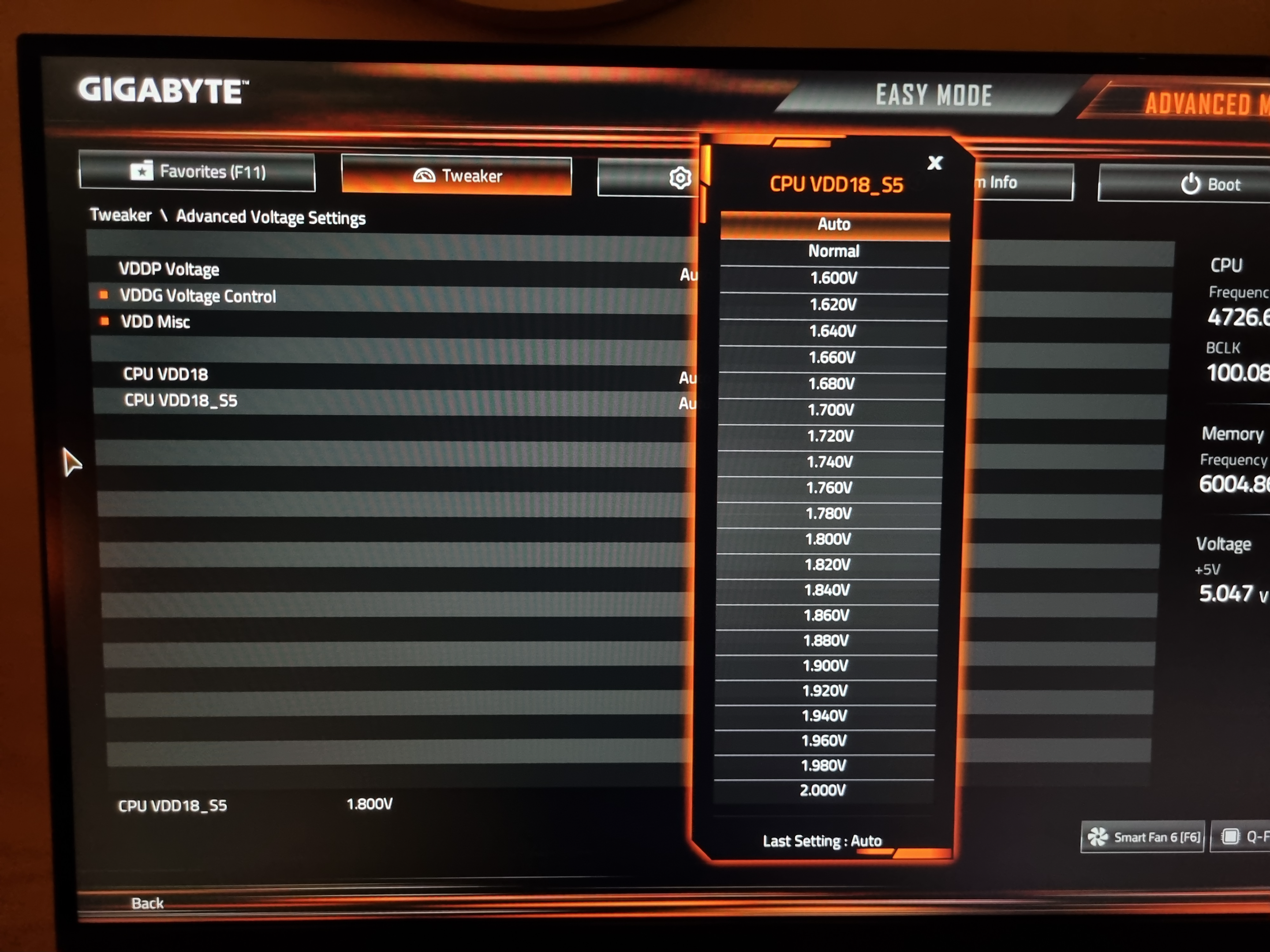

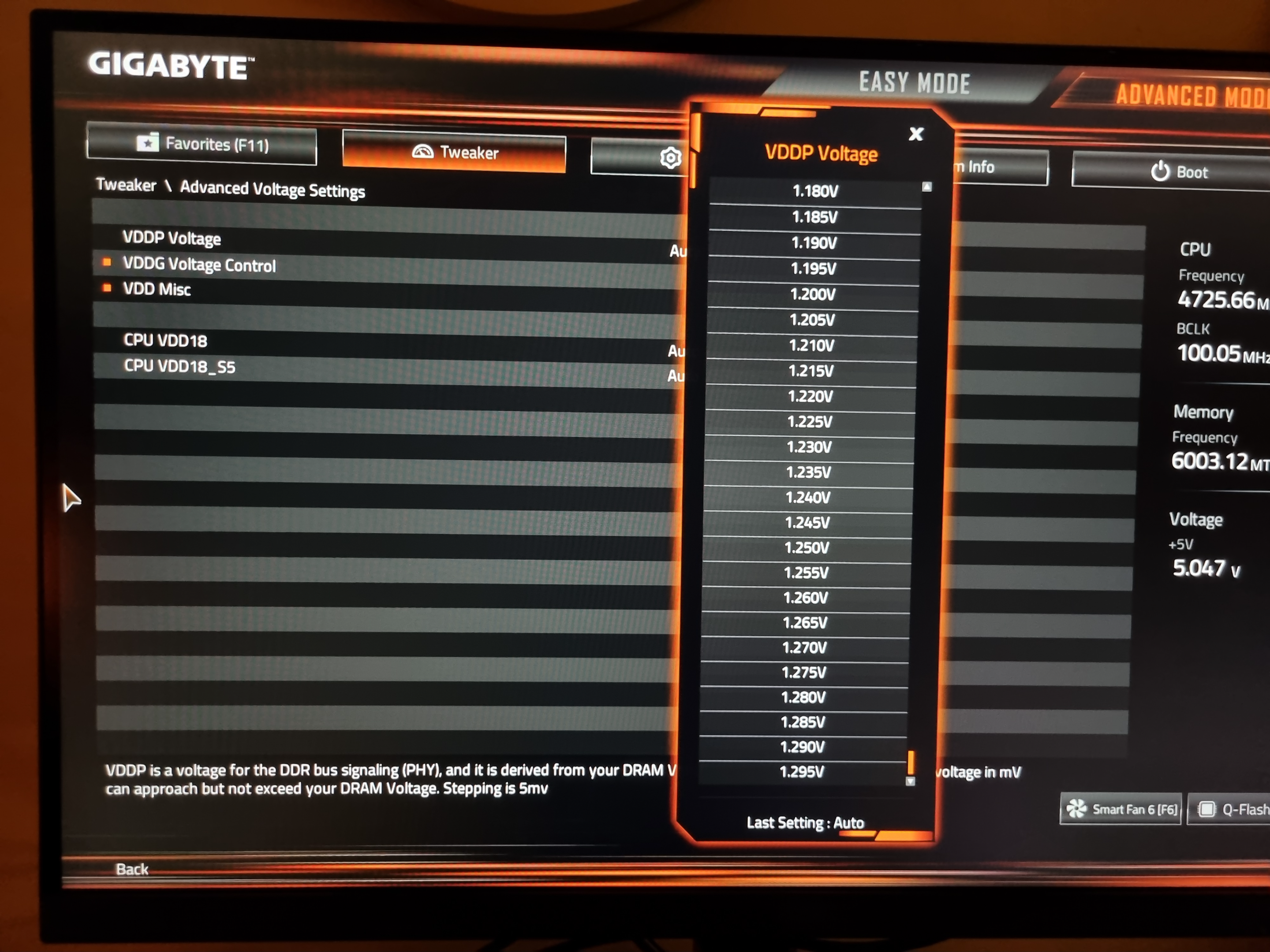

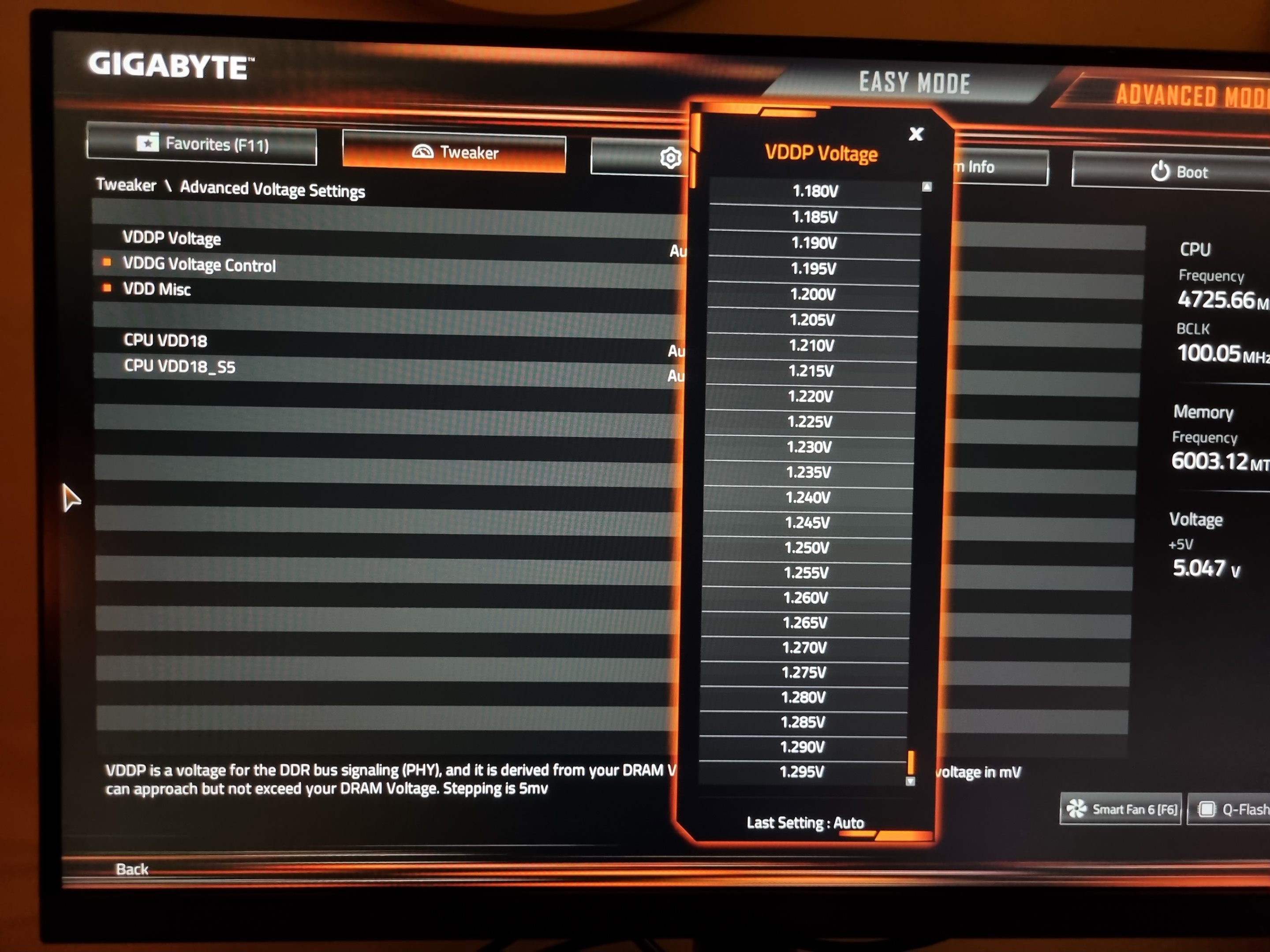

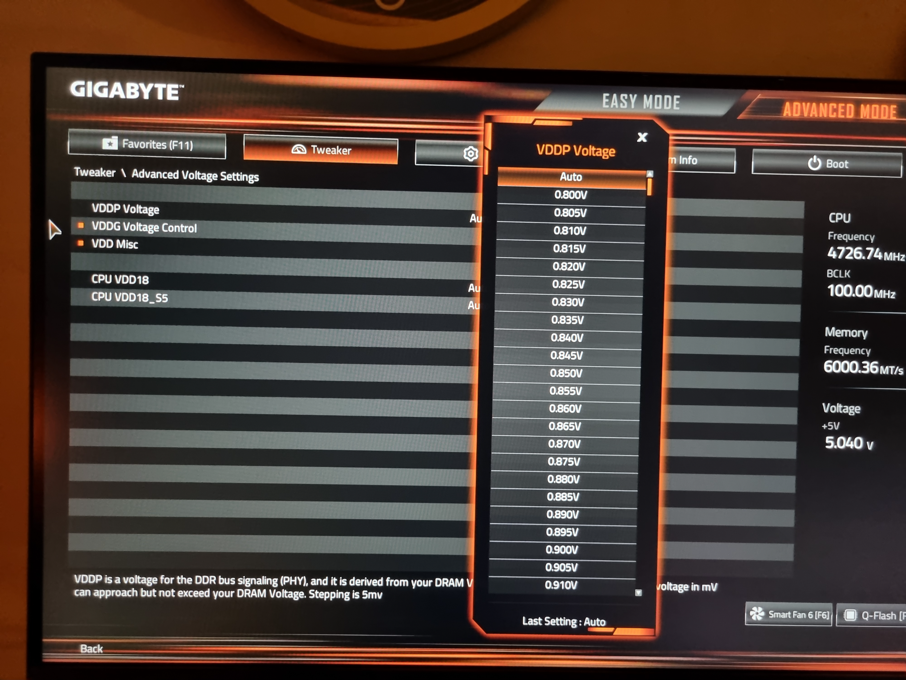

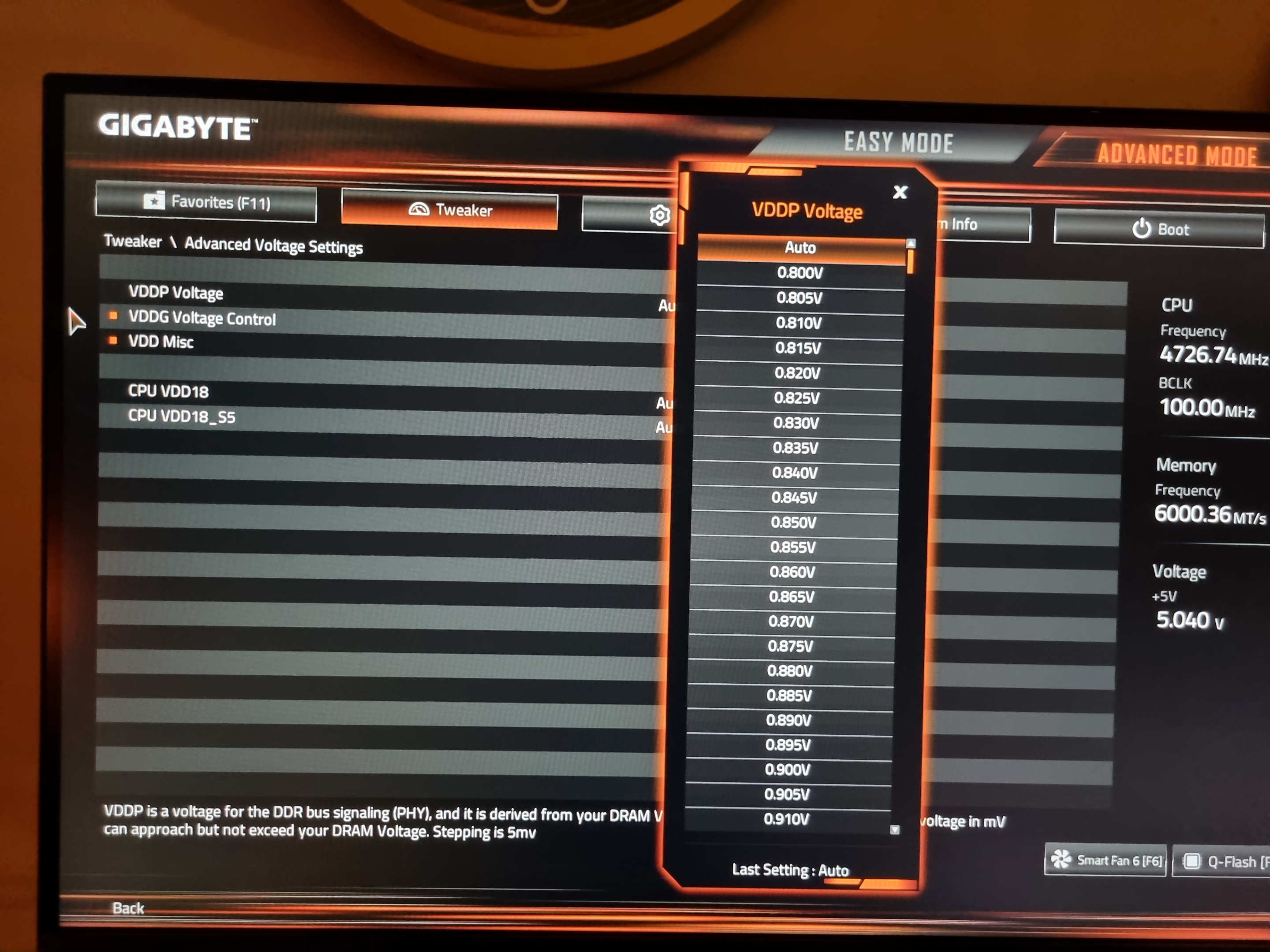

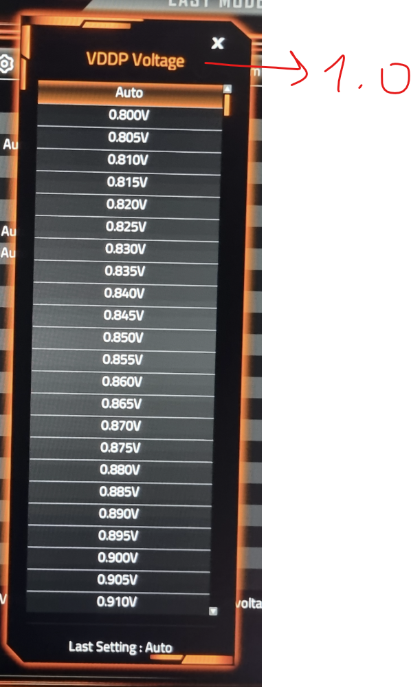

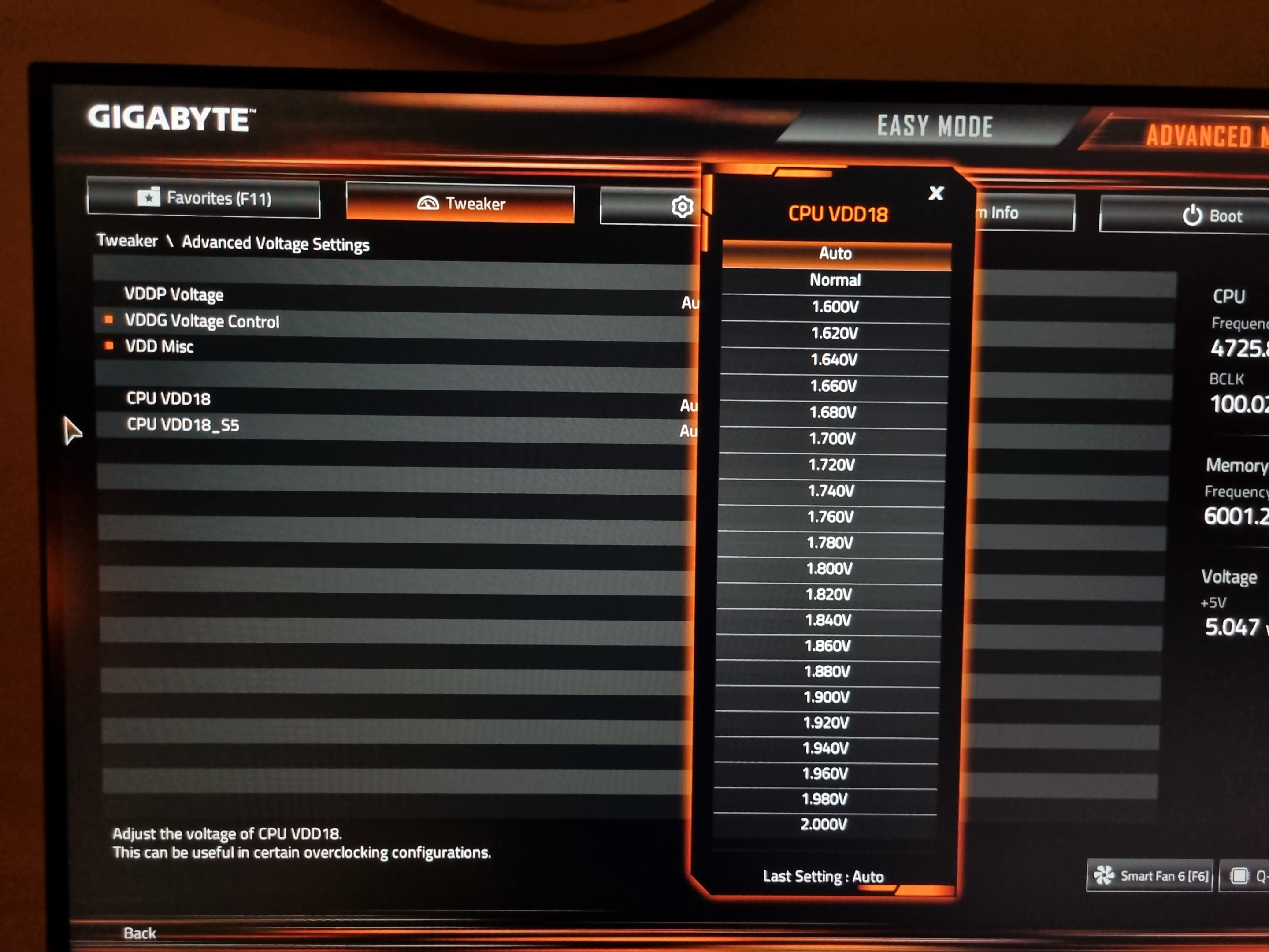

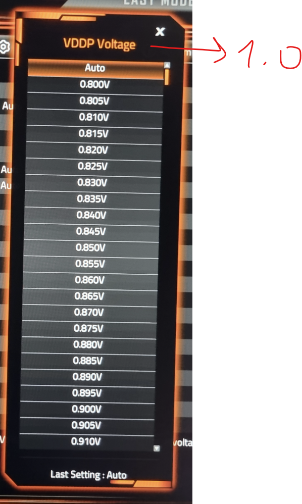

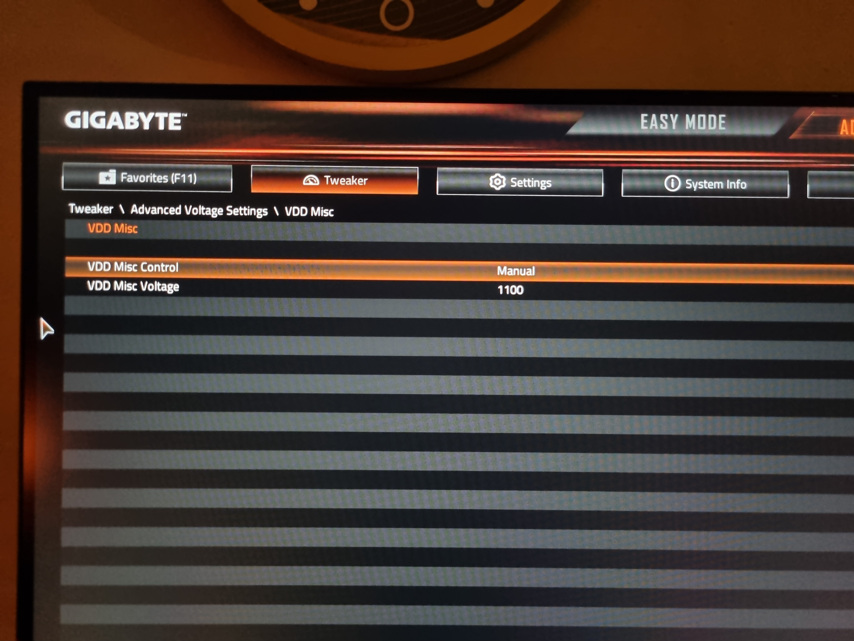

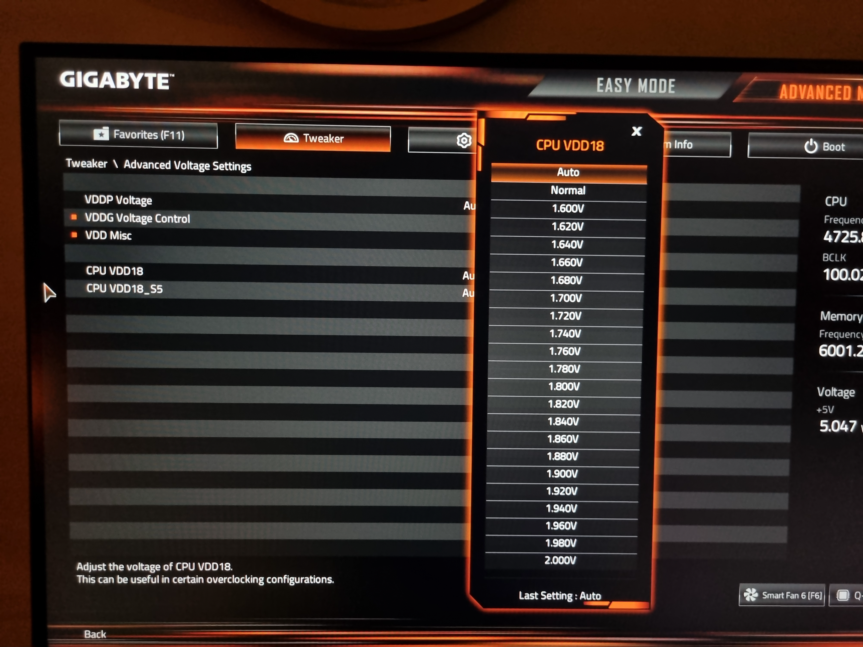

HVM yazınca bir şey çıkmıyor. Advanced Voltage Settings gorsellerini ileteceğim. Auto yazan birçok şey değişiyor eğer kastedilen onlarsa:
@Ayhan Dönmez @LH44 Ben henüz hiçbir değer girmedim hocam. İstenilen bilgileri size atıyorum. En son fikriniz aynı kalırsa eski mesajlarda ne varsa birebir uygulamaya çalışırım.

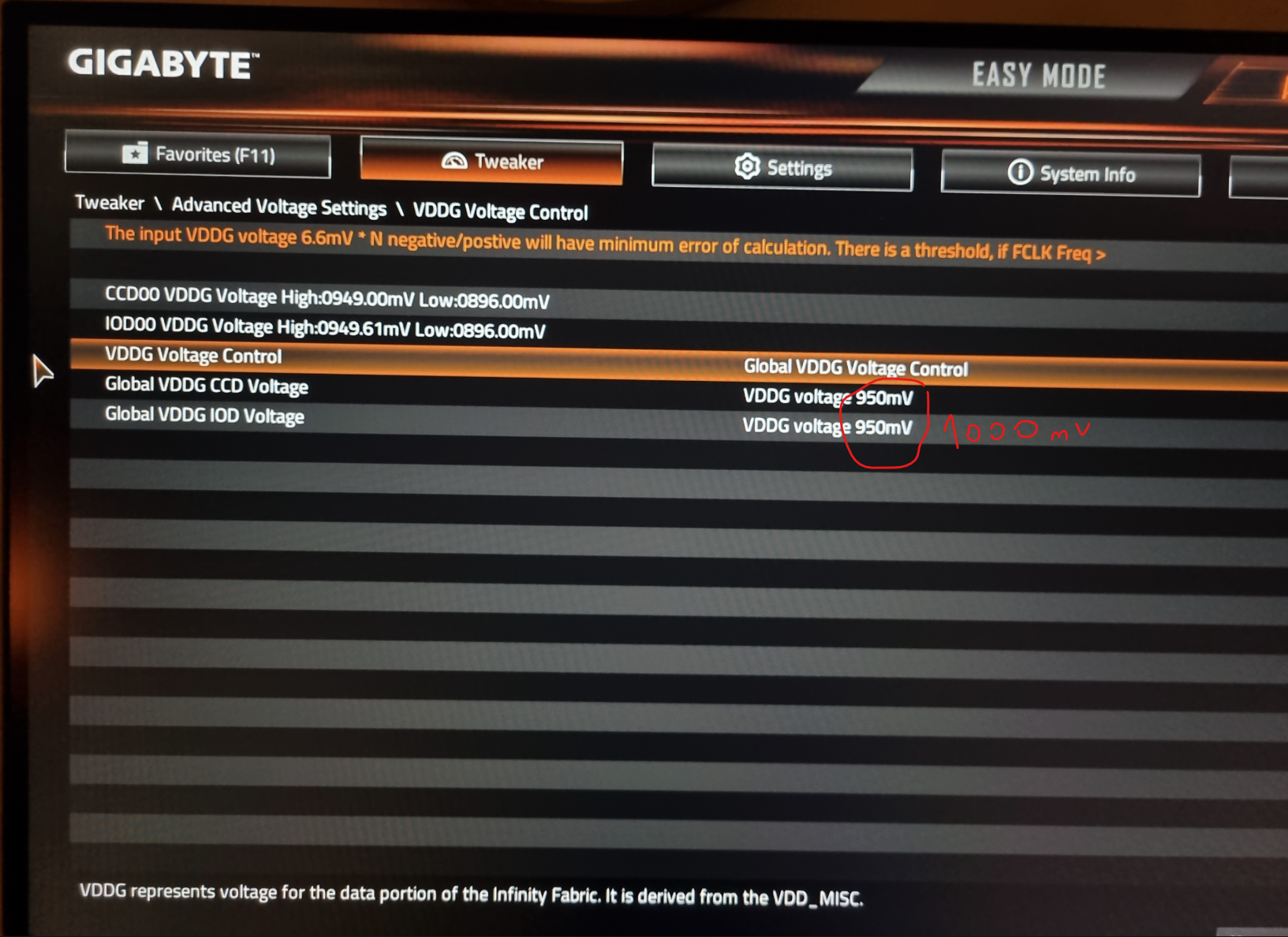

Hvm yazınca bir şey çıkmıyor. Advanced voltage settings gorsellerini ileteceğim. Auto yazan birçok şey değişiyor eğer kastedilen onlarsaEki Görüntüle 198020Eki Görüntüle 198021Eki Görüntüle 198022Eki Görüntüle 198024Eki Görüntüle 198025Eki Görüntüle 198026

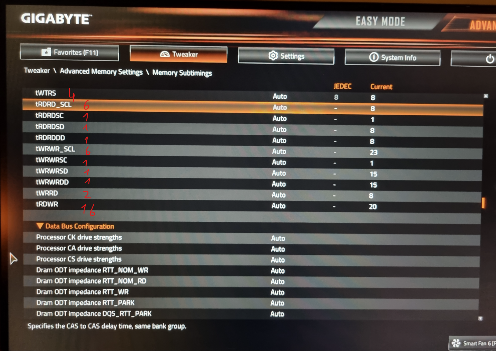

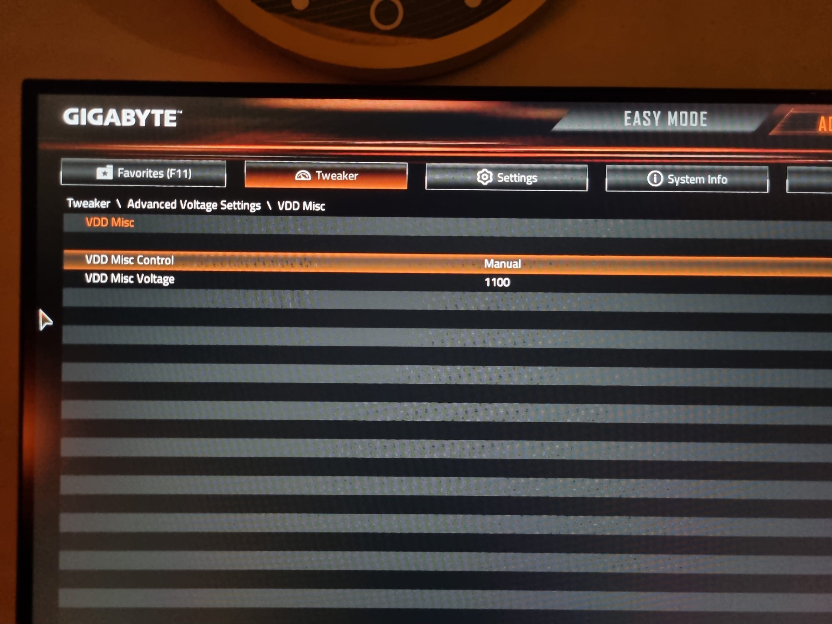

@SunseTTime yok kastettiğim o değil, muhtemelen senin kartta hvm yok, boş ver o yüzden. Bunları attığım gibi değiş, vddg 1000 mv, vddp 1.0v olacak. Sonrasında 6200 C30 için bir önceki mesajda attıklarımı birebir geçir, multiplier X60 yerine X62 yapacaksın FCLK 2133 yap şu anlık, Advanced DRAM kısmından o zamanlamaları tek tek geçir, Fast boot ve integrated Graphics kapat, Memory context ve Power down disabled kalsın, 1.43 vdd 1.4 vddq 1.4 vddio verdiğim gibi kalsın. Bunları geçirip save & exit yap, sonra training olmasını beklemen lazım bir müddet.
Sizlere iletmem gereken başka bir görsel var mı hocam? Henüz hiçbir değeri girmedim. Sorunsuz ise şu ana kadar attığınız tüm fotoğraflardaki değerleri gireceğim. Eğer değiştirmeniz gereken bir şeyler yoksa eğer tabii. @LH44 @Ayhan Dönmez

@SunseTTime dediklerimi yaparsan düzelir bence. Çok ayar verdim. 6200 C30 için attığım SS'leri geçir, high voltaj mod senin kartta sanırım yok o yüzden 1.43 vdd 1.4 vddio 1.4 vddq girip multiplier X62 yapıp 6200 C30'u geçirmen lazım, sonra TestMem5 1usmus profil ile yanda HWiNFO sensörler açık iken 1.5 saat test edeceksin. Yine görüntüleri iletirsin.

@SunseTTime high voltage mod yoksa 1.43 vdd 1.4 vddq 1.4 vddio verip böyle ayarla 6200 C30 için. Multiplier X60 yerine X62 yapacaksın. SoC voltaj manuel deyip 1.26 ver Nitro 1-2-1 8X 8X robust enable. High voltaj mod açabiliyorsan C28 olanı vereyim.

@SunseTTime bunları geçirt.
@SunseTTime iGPU-ıntegrated Graphics disable-kapalı kalacak. Fast boot-disable kalacak.
Smee-TS'me disable kalacak, data scramble-enable kalacak. IOMMU ve SVM mode ayarları disable kalacak. @SunseTTime
Advanced-AMD overclocking içinde SoC uncore OC mod ayarı enable kalacak.
Global C-state ayarı varsa enable bırak @SunseTTime
Dfe read training ayarı varsa enable bırak.
