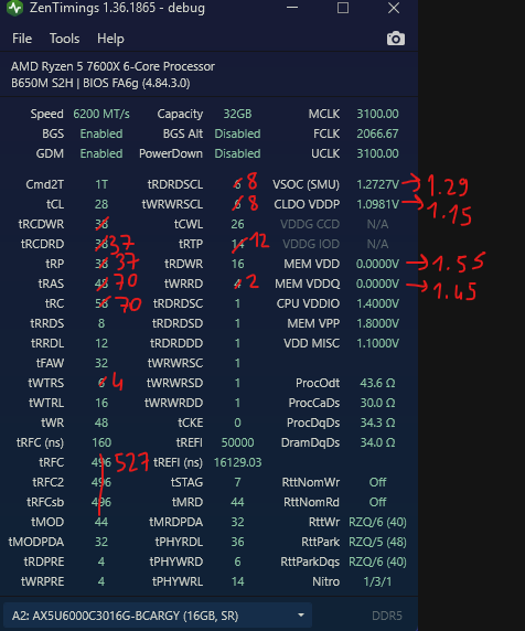

Gigabyte B650M S2H Rev 1.3 anakartın BIOS ayarları nasıl olmalı?
iGPU kapalı, zaten onu da yaptırmıştın hocam.

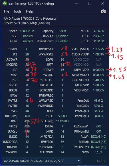

Attığın SS de sol üst kısımdaki değerler ne neye denk geliyor anlayamadım.
"tRCD-tRP 37, tras 70 tRC 70, tRFC 527, twrrd 2, tRTP 12 ile tekrar bak SS'teki gibi olsun her şey. 1.29 SoC 1-2-1 Nitro" bu yazdıkların oradaki isimlerle de tutmuyor. SS harici bunları da mı yapmamı istedin?

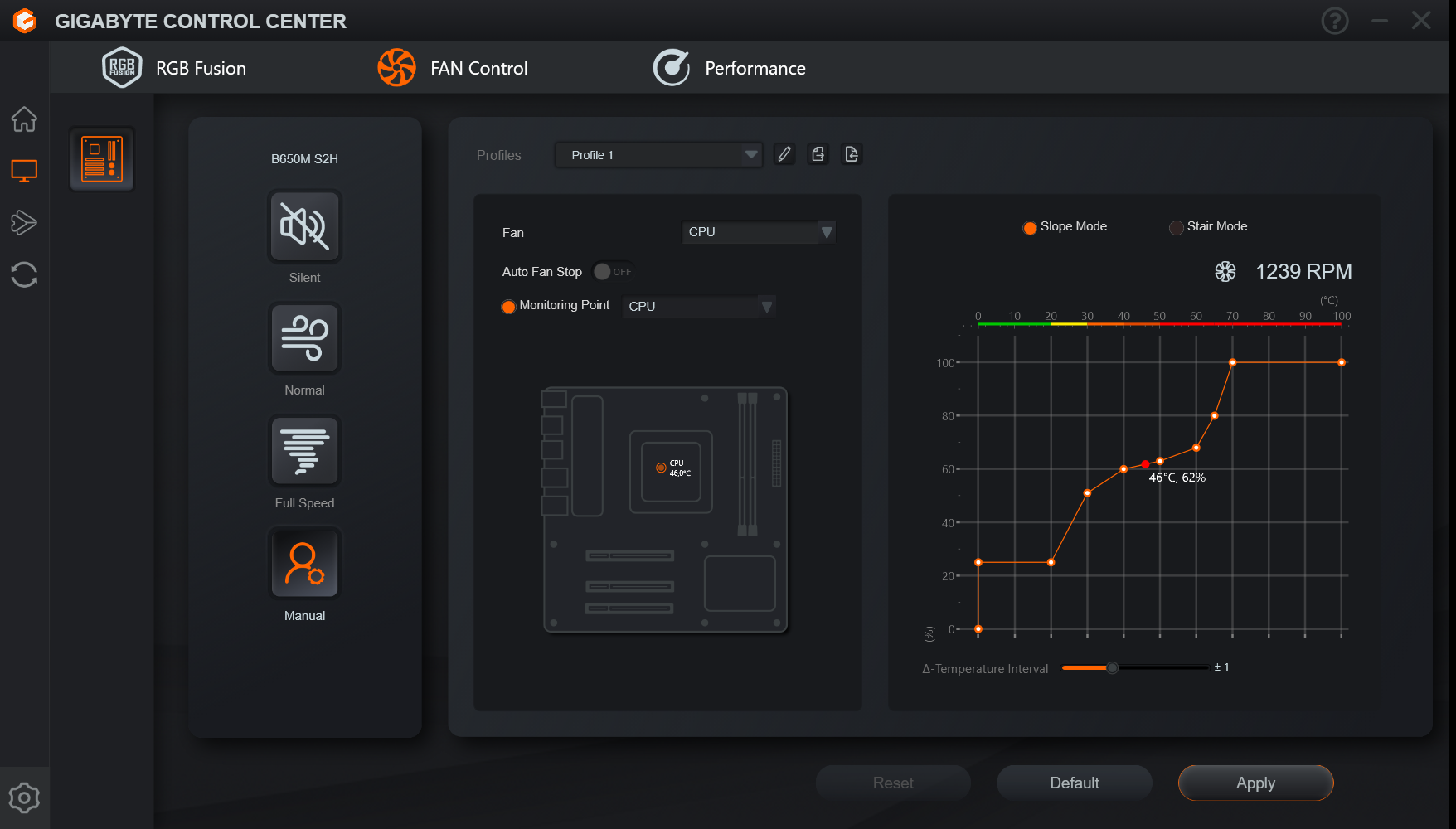

Fanları Turbo moda getirmek için Gigabyte Control Center'dan "Full Speed" yapmam yeterli mi?
Bu soruları cevaplarsan netleşecek ona göre değerleri de güncellerim, fanı da ayarlarım. Teşekkürler.
Evet %100 ful modda kalsın SS'tekiler neden anlaşılmıyor anlamadım ki tekrar atayım.

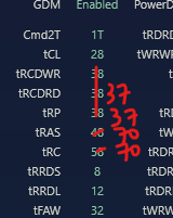

Sadece bu kısım anlasılmıyor.
Trcdwr çizilmiş yanında değer yok.
tRCDRD.
tRP.
Tras.
tRC.
Özetle bunlar anlasılmıyor sadece. Diğerlerini okuyabliyorum.

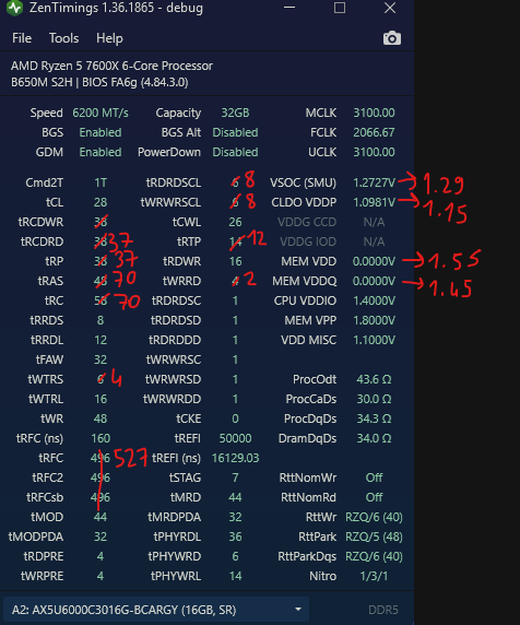

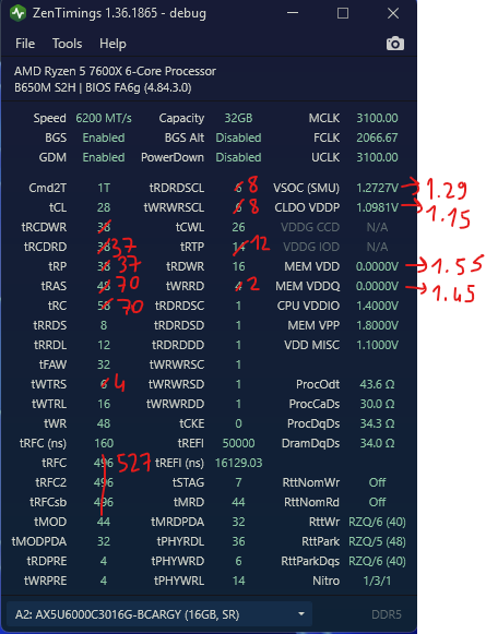

Eki Görüntüle 198267
tRCDRD.
tRP.
Tras.
tRC.
@SunseTTime birebir böyle bak tekrar voltaj-timing. Nitro 1-2-1 dene 1-3-1 yerine ekstra.

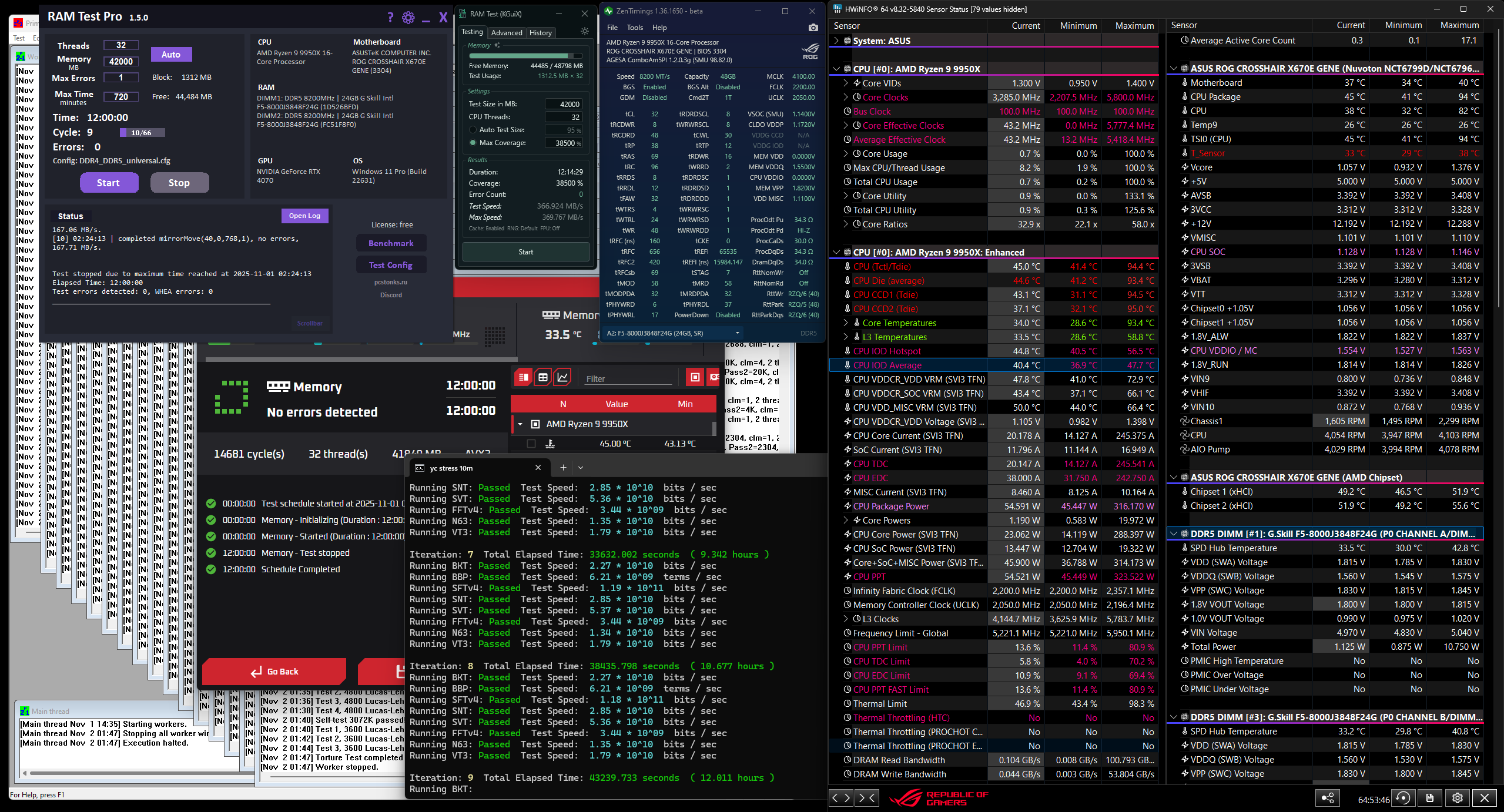

Fanlar Full Speed al 1.5 saatliğine. HWiNFO yanda açık kalsın sensörler.
tRCDWR çizik ama yanında girilecek değer yok hocam. Sadece o anlaşılmıyor bu görselden. gerisini anlıyorum.
o önemsiz. senin anakartta ayrı yerden giriliyor performansa etkisi yok onun. bu son attığım ss'teki gibi 1/2/1 nitro tekrardan bak hızlıca. fanlar fulde döndür hwinfo açık kalsın
Toparlıyorum;
tRCDWR çizilmiş ama aynı kalacak değer değişimi yok. Geri kalanlar ise SS'de olduğu gibi güncellenecek.
Gigabyte Control Center'dan fan hızı Full Speed seçilecek.
Klasik teste başlayacağız bu sefer HWinfo full açık kalacak.
Doğru ise başlıyorum hocam?
evet doğrudur nitro 1-2-1 dene stabilse 1-2-1 olması daha iyi.
1.29 soc 1.15 vddp 1.55 vdd 1.45 vddq 1.4 vddio
trcdwr ayrı girme yerini buluruz sende ama bazı bioslarda hex değer oluyor boot falan etmez sistem sonra ugrasırsın gerek yok o yüzden ugrastırmadım önce 1.5 saati geçmek lazım.
SS'den farklı sadece nitro giriyorum; 1-2-1 olarak
bir de bunları giriyorum: 1.29 soc 1.15 vddp 1.55 vdd 1.45 vddq 1.4 vddio. Bunlar SS'de yok zaten sanırım.
@SunseTTime Bak adamlar kaç saat test yapmıs günlerce PC açık tutup, 1.5 saati geç de sana bundan yapıcaz sonra
evet ss'te var sağda okla belirttim hızlıca onları girip tekrar teste al yanlış yok doğru anlamışsın
