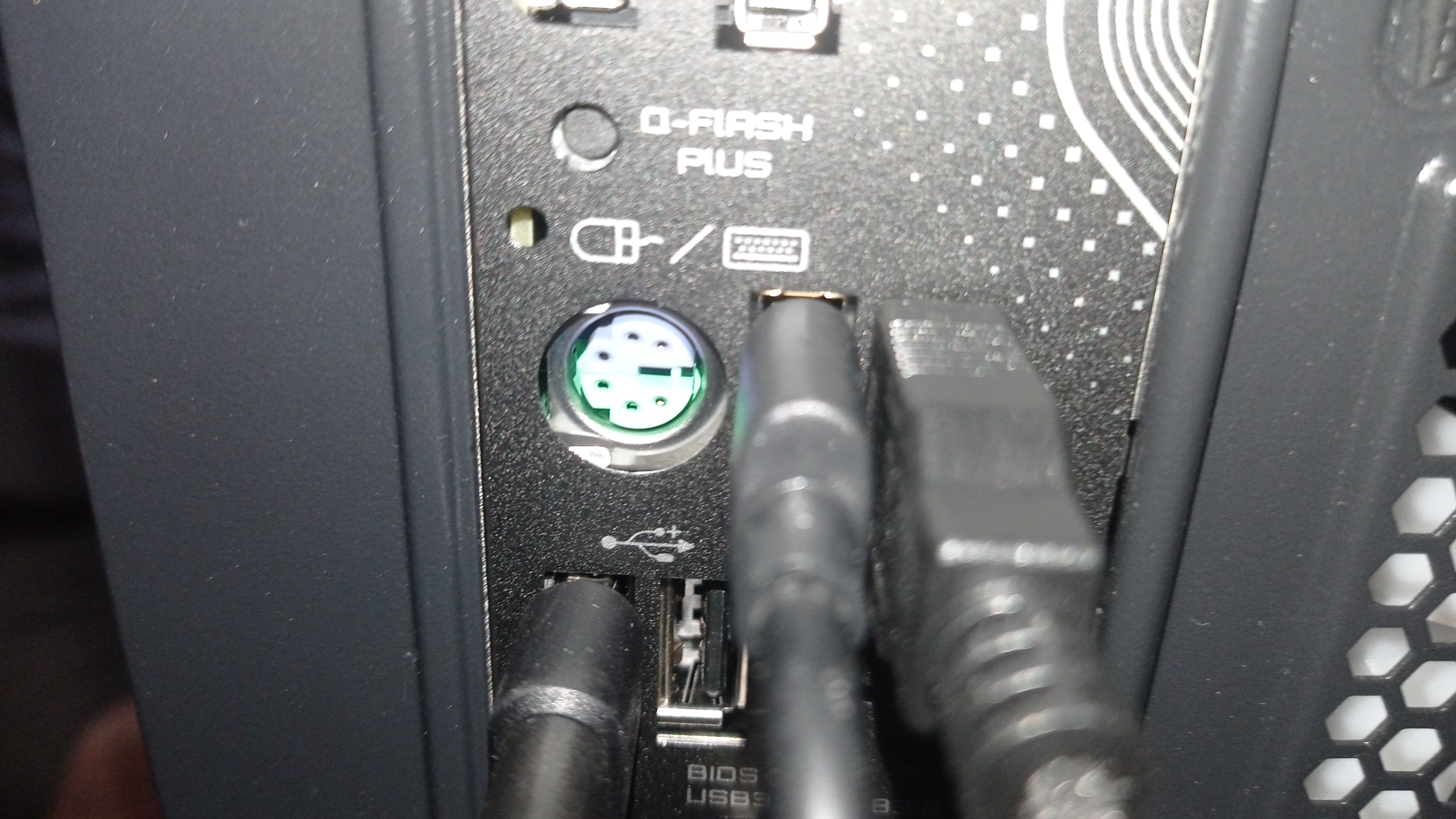

Bu arada hocam yaptım da, ışık yanmadı.

Şuanda da Öylece bıraktım. @Rav3nnd @LA Knight
    511,8 KB · Görüntüleme: 73
