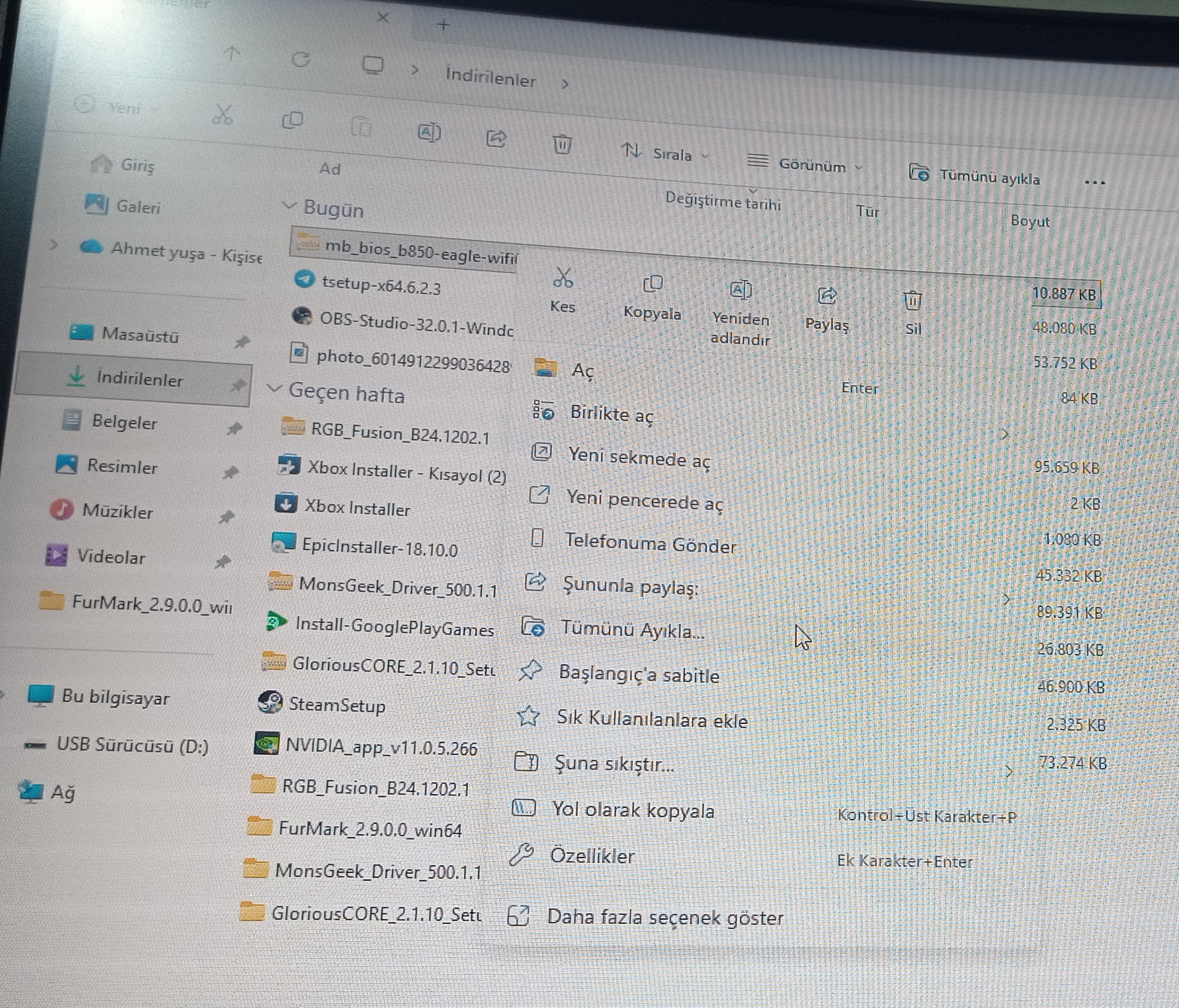

İndireceğim yeni BIOS bu olacak ama hiç yapmadım. O yüzden çok basitçe anlatmanızı rica ediyorum. (Rehber videolarına baktığımı bilin ve ondan da öncesinde olan olayı aşağıda anlattım.)

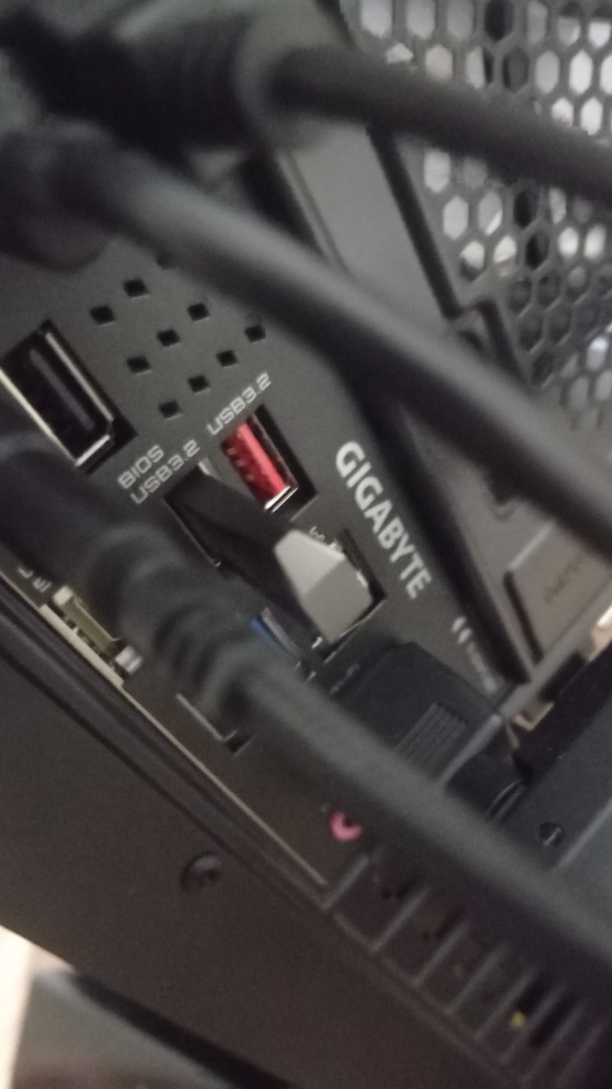

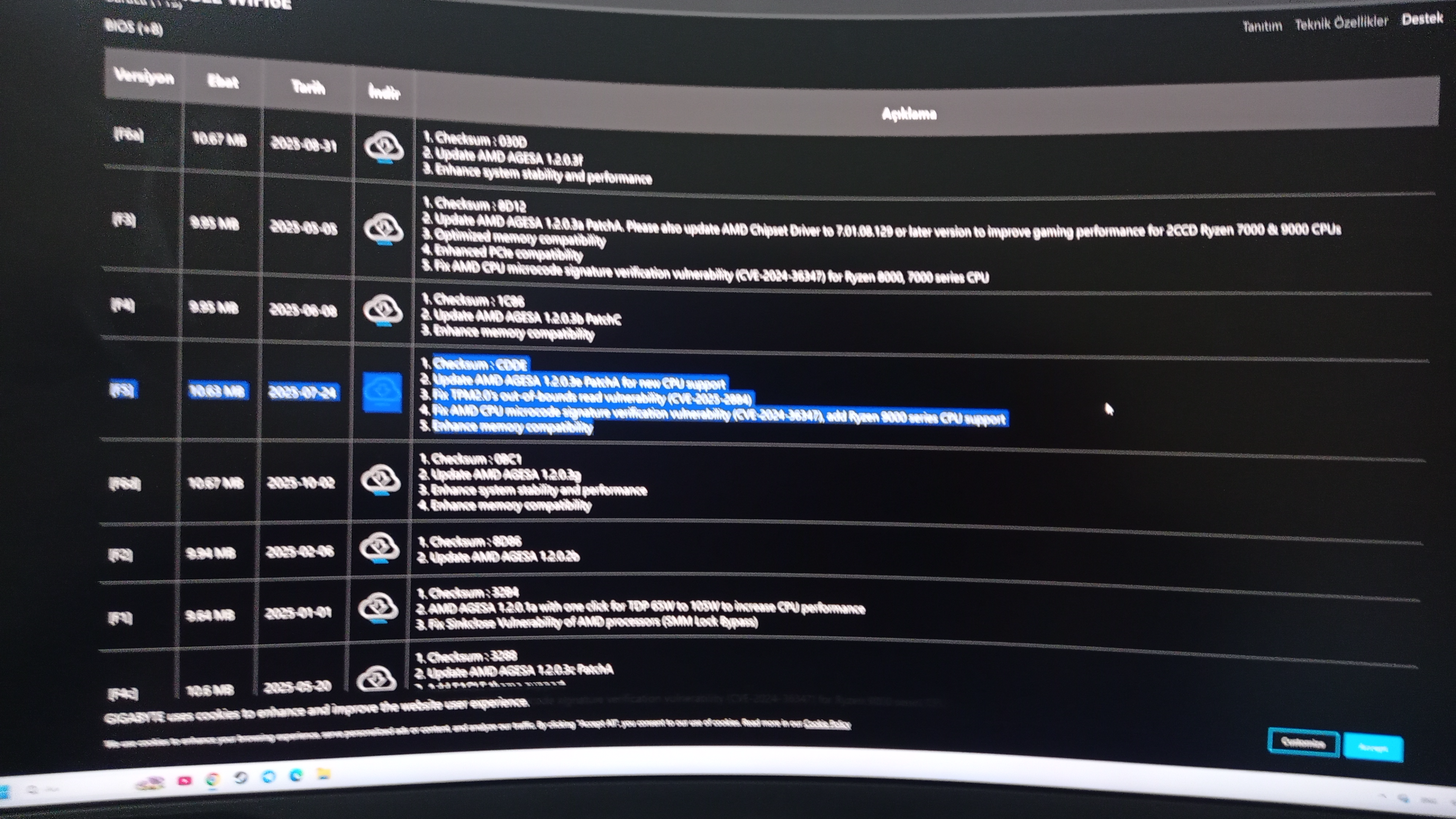

Anakartın resmi sitesinden yeni BIOS'u indirecektim (Hangi sürüm olduğu fotoğrafta). Dosyayı indirdiğim zaman adı mb_bios_b850-eagle-wifi6e-8aprl314_f6d idi, ben de B850E.F6D'ye çevirdim (Yanlışmış). Sonrasında dosyayı doğrudan belleğe aktardım.
Bilgisayarı kapattım, belleği BIOS Flashback yerine taktım ve Q-Flash'a bastım. Sistem anlık 1-2 saniyeliğine çalışıp durdu, LED hiç yanmadı. Normalde hata olursa hızlı hızlı yanıp söner, güncelleniyorsa normal bir şekilde yanıp sönerdi ama benimki hiç yanmadı. Sonra yeniden bastım, sistem yine 1-2 saniyeliğine çalıştı ve durdu ama ışık yine yanmadı. Ben de daha zorlamadım ve sistemi 5-6 dakikalığına kendi haline bıraktım. Sonra belleği çektim ve sistemi çalıştırdım, boot ışığı yandı.
Konu açtım, CLR_CMOS'a tornavida ile değdirmem istendi. PSU'nun fişini çıkardım, kasanın düğmesine basarak elektrigi boşalttım en son, sonunda da yapmam gerekeni yaptım ve boot sorunu düzeldi lakin VGA ışığı yanmaya başladı sistemi yeniden çalıştırdığım zaman. Hâlâ da burada takılı kaldım. Yardım edebilecek olan var mı?

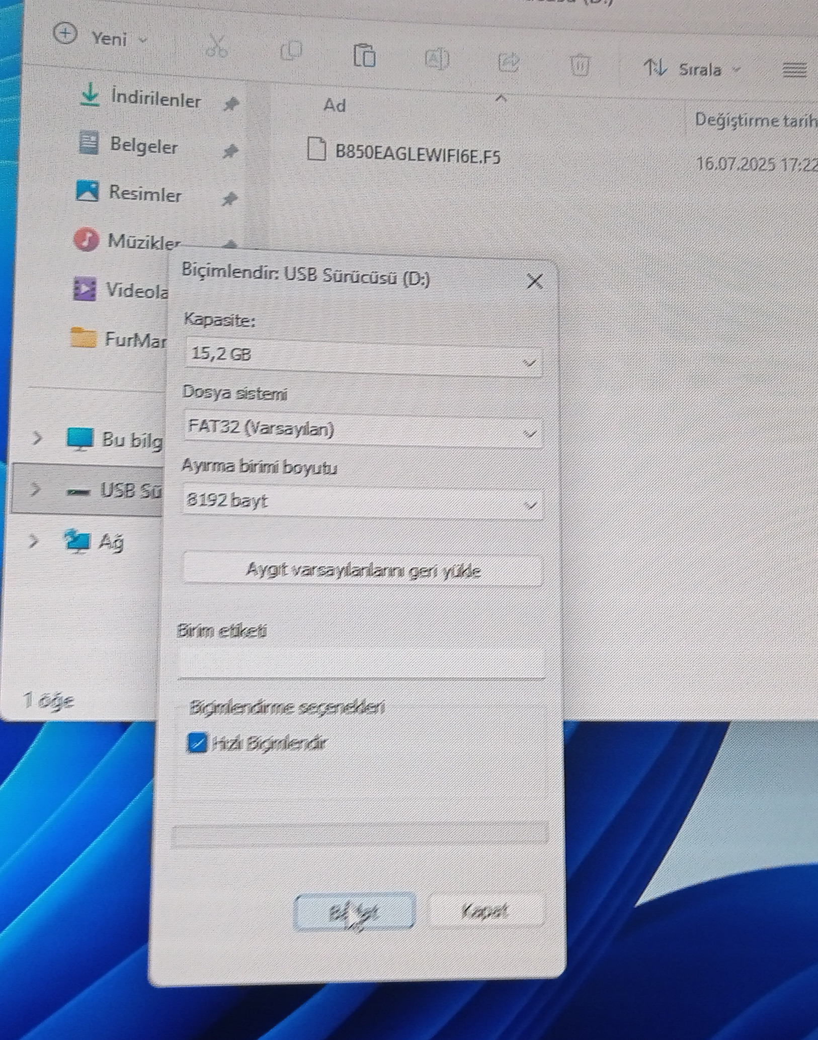

USB bellek biçimlendirdiniz mi?

1- birazdan fotoğrafı atarım
2- bastım hatta basınca sistem 1-2 saniyeliğine çalıştı
3- şuanda sistem durgun yani sonrasında durdu diyim.

4- FAT32 olarak bicimlendirildi

Video da belirtiliyor diye yazmadım ama umarım USB belleği taktıktan sonra 5 saniye* tuşa bastınız, basmadığınız için işlem başlamamış olabilir.

Hata bende. Bu şekilde yaparken(senin ihtiyacın olan stilde yani) "gigabyte.bin" yapmamız lazımmış. Bunu yaptıktan sonra işe yarıyor. Ona basınca aşağı taraftaki ledler belli bir süre yanıp sönecek 3-5 dakika güncelleyecek sistem kendini kapatacak.

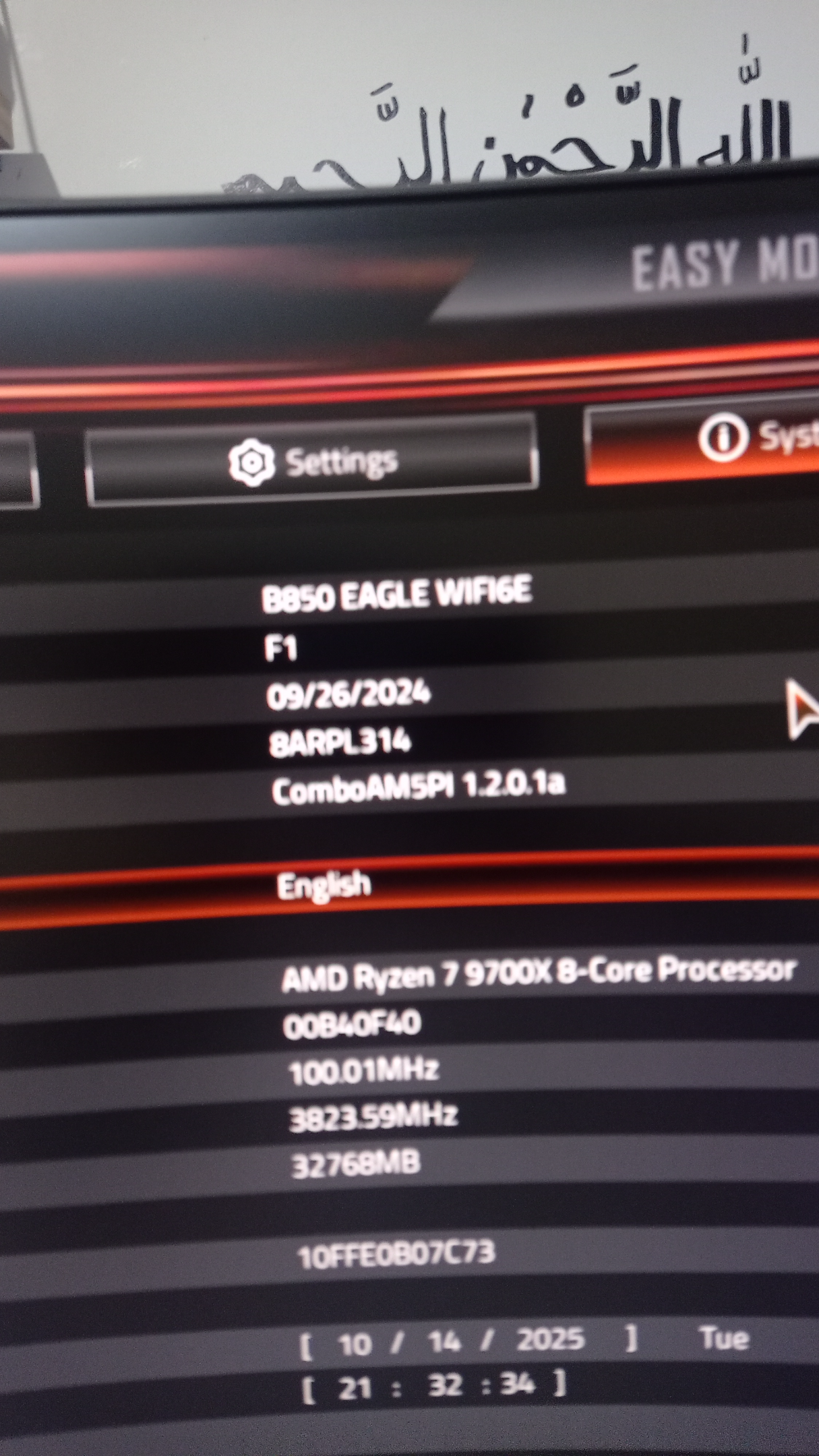

Sorun yok çünkü sistem açıldı da... Bios nasıl F1 oluyor?
Özetle başa döndük. Lakin artık sistem açılıyor?

  • Cihaz fark etmez USB biçimlendirme ve dosya adını değiştirebileceğiniz herhangi cihaz kabuldur; dizüstü ya da masaüstü olabilir.
USB'yi tak BIOStaki Q-Flash sekmesine gir direkt güncelle sistemi. Q-Flash'ı tuşla yaptığımız için gigabyte.bin yazmamız gerekti. Bunu yazmadık diye işe yaramadı. Şimdi bir şeye ihtiyacın yok. USB tak Q flash yerinden USB'yi seç sonra oradan o F6D dosyayı da seç BIOS'u güncelleyecek.

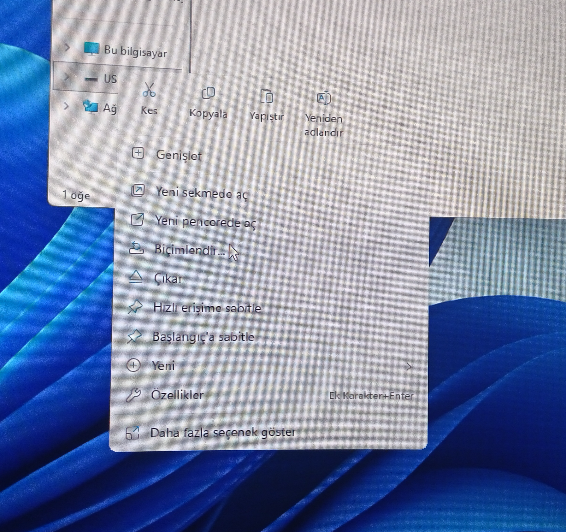

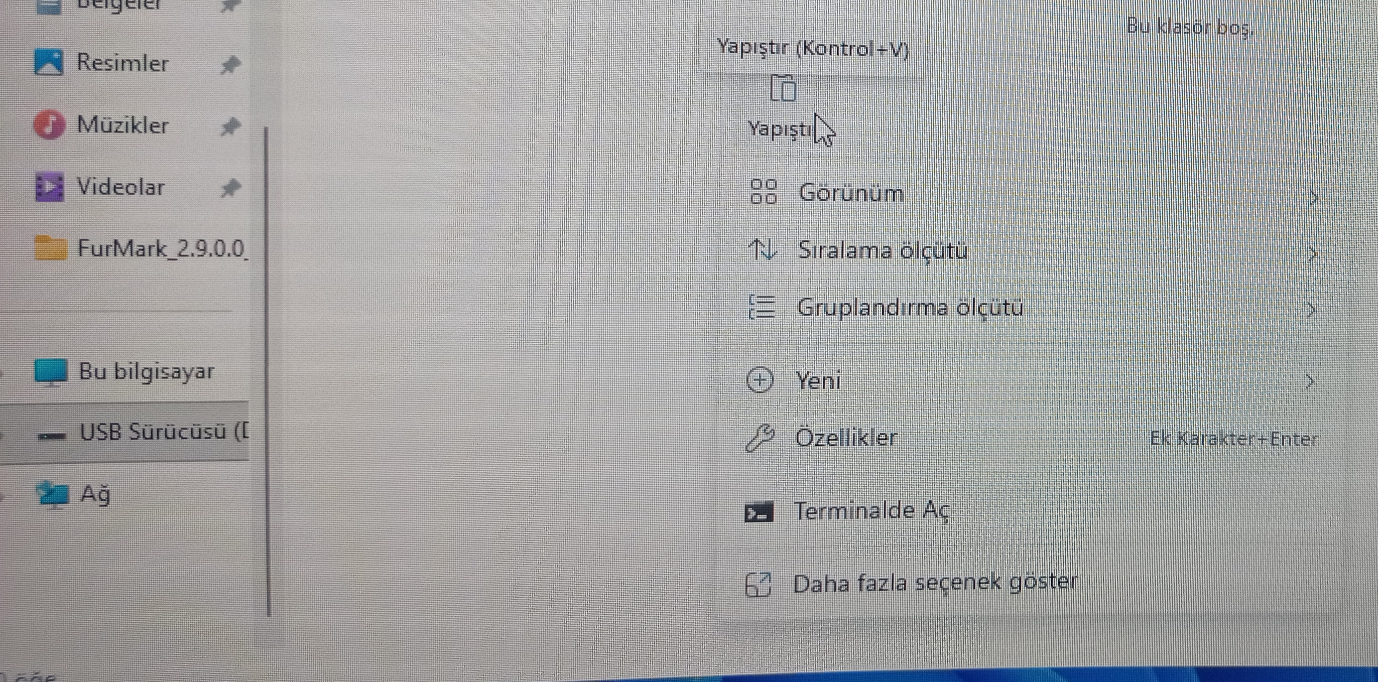

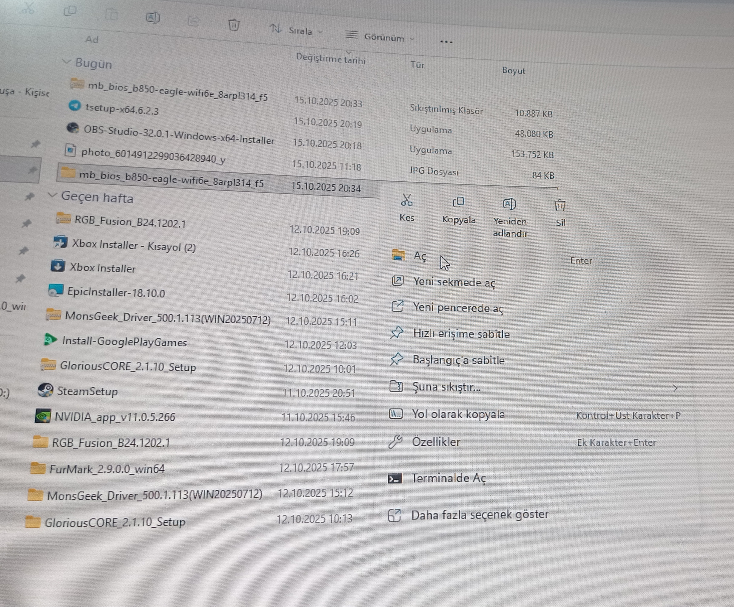

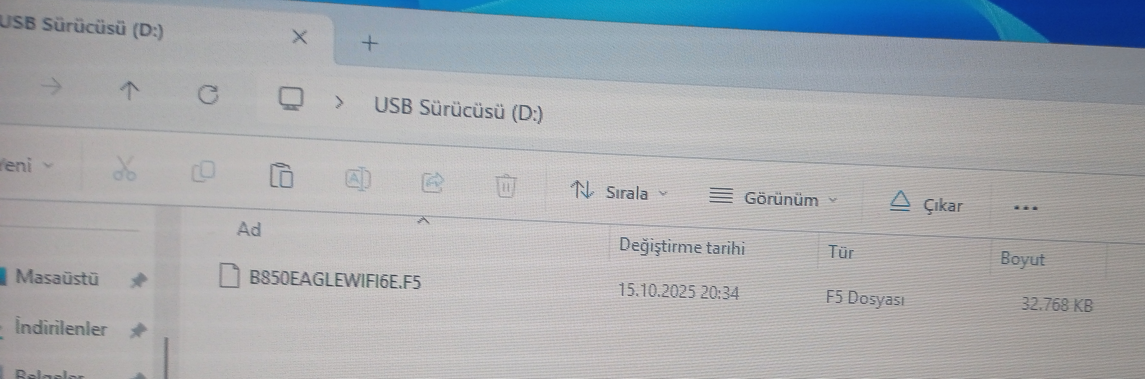

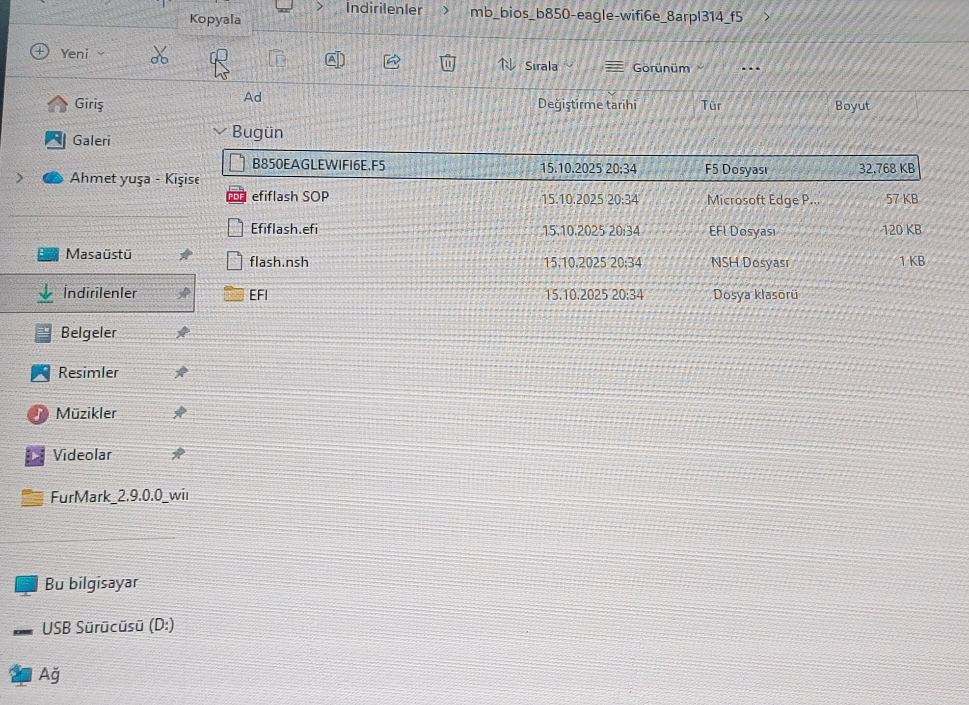

Tamam, sizi de artık yormamak adına şu USB'ye bios'u yükleme kısmını sadece yaptıklarımı gösterecem. Bir sorun gormezseniz bios'u açıp indirme kısmına geçecem
2.
3.
4.
5.
6.
7.
8.
@LA Knight, @Rav3nnd bu sekilde hocalarım. Herhangi bir yanlışlık var mı?
    429,5 KB · Görüntüleme: 49
    1 MB · Görüntüleme: 44
