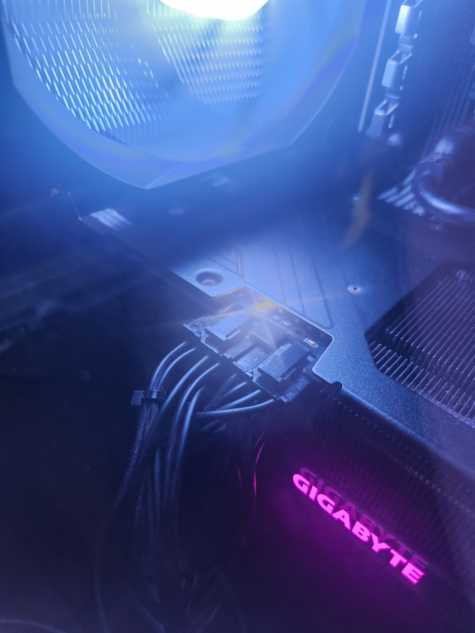

Gigabyte RX 7600 XT ekran kartım oyunlarda iken güç girişinin oradaki LED'ler yanıp sönüyor. God of War Ragnarok oynarken o kadar yanıp sönmüyor ama The Long Dark'da acayip bir şekilde yanıp sönüyor. PSU olarak Sharkoon SP650 80+ PSU kullanıyorum, nedeni nedir acaba?

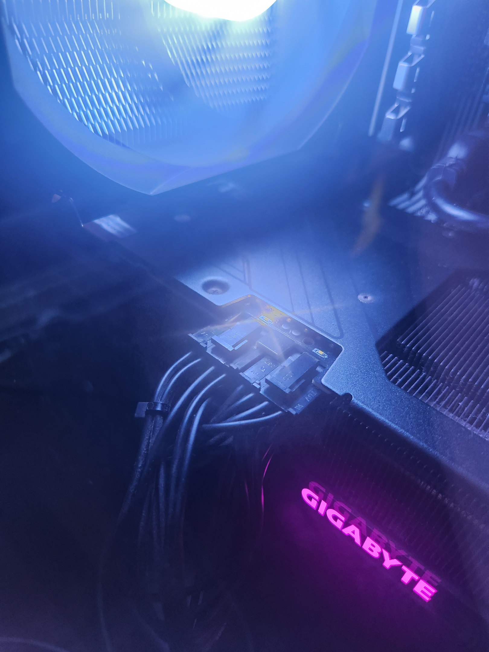

Gigabyte RX 7600 XT ekran kartım oyunlarda iken güç girişinin oradaki LED'ler yanıp sönüyor. God of War: Ragnarok oynarken o kadar yanıp sönmüyor ama The Long Dark'da acayip bir şekilde yanıp sönüyor. PSU olarak Sharkoon SP650 80+ PSU kullanıyorum, nedeni nedir acaba?

Minimum PSU 600 watt diye belirtilmiş. Spike anlarında güç yetmiyor olabilir.
Tırnaklar oturmuş ama yeniden çıkarıp takmayı denediniz mi? Ayrıca PCIe kablo girişlerini ayrı ayrı mı kullanıyorsunuz?

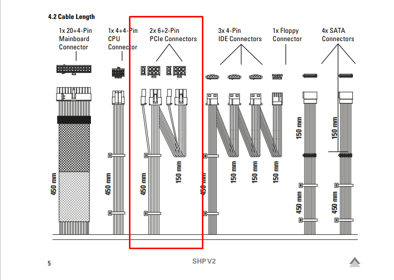

PSU'da ayrı 2. bir PCI güç kablosu varsa öyle bağlar mısın, tek kablo yetmiyor olabilir.

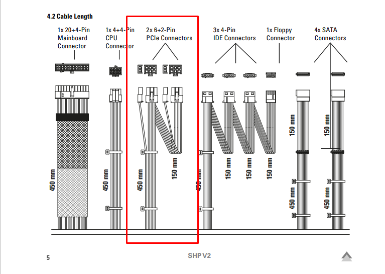

Başka PSU ile test etmen gerekebilir, sendeki PSU'da tek kablo varmış.
Maalesef tek kablo var.Tırnaklar oturmuş ama yeniden çıkarıp takmayı denediniz mi? Ayrıca PCIe kablo girişlerini ayrı ayrı mı kullanıyorsunuz?
Başka bir PSU almam gerekir mi? Peki, bu LED'ler büyük bir sorunun habercisi mi?PSU'da ayrı 2. bir PCI güç kablosu varsa öyle bağlar mısın, tek kablo yetmiyor olabilir.
