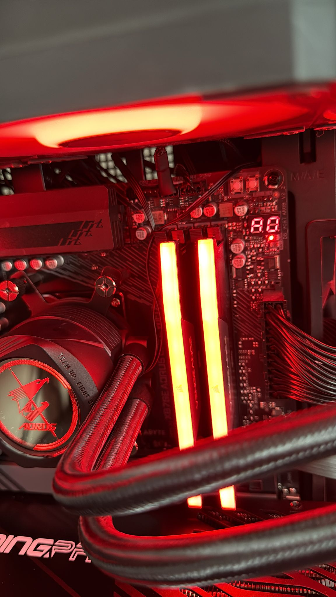

Herkese merhaba. Sistemin 4-5 aylık. İçinde 9800X3D işlemci ve 5070 Ti ekran kartı var. Askere gidip geldim, 1 ay boyunca PC sadece Excel için kullanılmış. Geldiğimde CPU ışığı kırmızı yanıyordu. Şu anda her şey sorunsuz çalışıyor ama bu durum kafamı kurcalıyor; sisteme zarar verir mi diye. CMOS sıfırlaması yaptım, işlemciyi söktüm, anakartta da zarar yok, BIOS’u güncelledim. Kabloları da kontrol ettim, her şey normal. Sebebi ne olabilir başka?

Sıcaklıklarda vesaire bir problem yok değil mi, Overlay programları ile bir takip et, HWiNFO, Afterburner, NVIDIA Overlay gibi. Bir desteğe yaz durumu, belki de kısa devre oldu ondan yanıyor bir süre önce, bilmiyoruz. Bir zararı olmayacaktır muhtemelen de, RGB yanmaması bile başlı başına sorun o modelde. Desteğe bir ilet mevcut durumu. Global ve TR birimine yaz ikisine de, ürünün kodu ile birlikte.

Yazılımsal bir sorunmuş. Hem ışık söndü hem de ARGB ışıkları yandı.

A2-B2 takılı olması lazım, BIOS Update yaptınız mı?
BIOS update sonucu açılmazsa, RAM'leri tek tek deneyin, BIOS Flashback ile güncelleyin bir de.

Yine açılmazsa CPU remount edin, sök-tak yapın, soğutucu çok sıkıldıysa sistem POST etmiyor olabilir. İlk Flashback ile BIOS güncelleyin. Recep Baltaş rehberi vardı bu konu hakkında.
Yanlış demişim a2 b2 de takılı ramler bios güncellesi yaptımA2-B2 takılı olması lazım, BIOS Update yaptınız mı?
BIOS Update sonucu açılmazsa, RAM'leri tek tek deneyin, BIOS flashback ile güncelleyin bir de.
Yine açılmazsa CPU remount edin, sök-tak yapın, soğutucu çok sıkıldıysa sistem post etmiyor olabilir. İlk flashback ile BIOS güncelleyin. Recep Baltaş rehberi vardı bu konu hakkında.
PC çalışıyor diye yazmıştı konuyu okuyun lütfen.
İşlemci BIOS'ta 40 derecelerde CPU fan söketi takılı boş değil.
