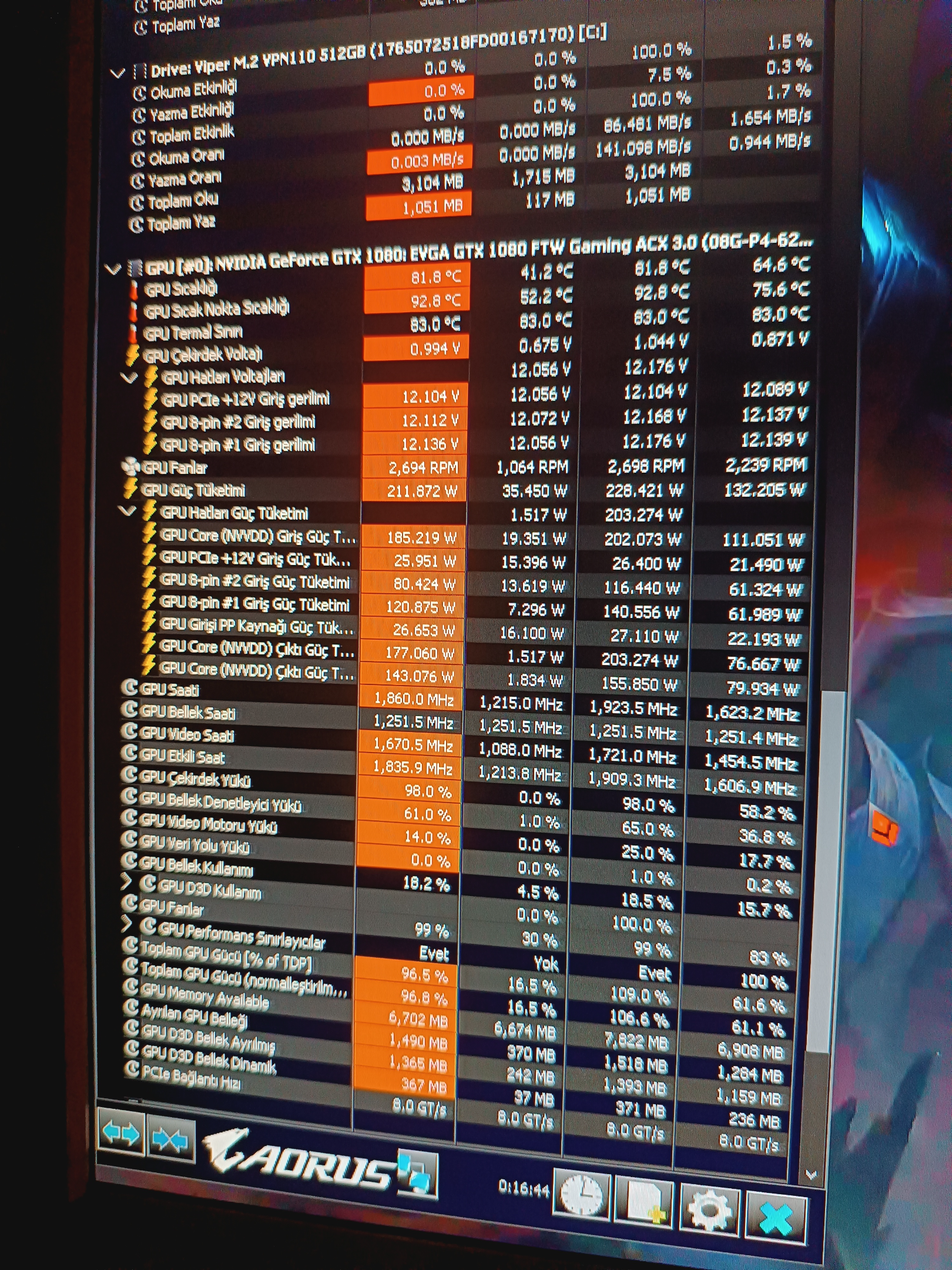

Black Mesa oynuyordum. Bir anda 3 ekranda da görüntü gitti. Sıcaklıklar normal değerdeydi 3. ekrandan takip ediyordum. Bir anda fanlar 100 oldu. Hemen Power'dan gücü kestim. Şimdi tekrar açtım her şey normal gözüküyor. Buna ne sebep olmuş olabilir?
Kontrol edeyim HWiNFO'dan da kaç olması gerekli ki?
Benim PSU'da 12V'da 11.5V aşağısına düşünce güç kesiyordu. 11.9V-12.1V değerler iyi. 11.7'ye kadar normal sayılır. 12V değerini öncelik tanımamın sebebi ekran kartına 12V gidiyor çünkü. Anakarta da aynı şekilde. Çoğu şeyi 12V yapar.

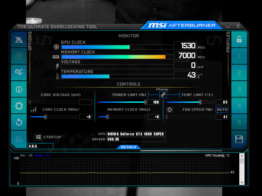

Mesela kendimde baş gösteren bir sorundan bahsedeyim sana. FAR CRY 6 ultra ayarlarda oynarken, sıcaklık olarak işlemci 90'a dayanıyor, ekran kartı 82-83 e dayanıyor, zaten 83'ten sonra kesiyor kendini Afterburner'dan ötürü. Sanki elektrik tamamen gitmiş gibi PC kapanıyor, 1 saniye sonra tekrar açılıyor sanki fişini takıp açma tuşuna basmışsın gibi. Benim bilgisayarımda da bu sorun var şimdilik. Şahsen PSU'nun kondansatörlerinden olduğunu tahmin ediyorum, voltaj sorunum yok. BIOS'tan ve HWInfo'dan bakmıştım. Zaten boştayken sorun olmuyor, yük binince akım çekince patlıyor olay. Seninki de öyle bir şey muhtemelen.

Hocam 12.090 alıyor 12vdan PCI-e 1'den 12.144 2. Sinden 12.160. Beslemeler yeterli gibi.

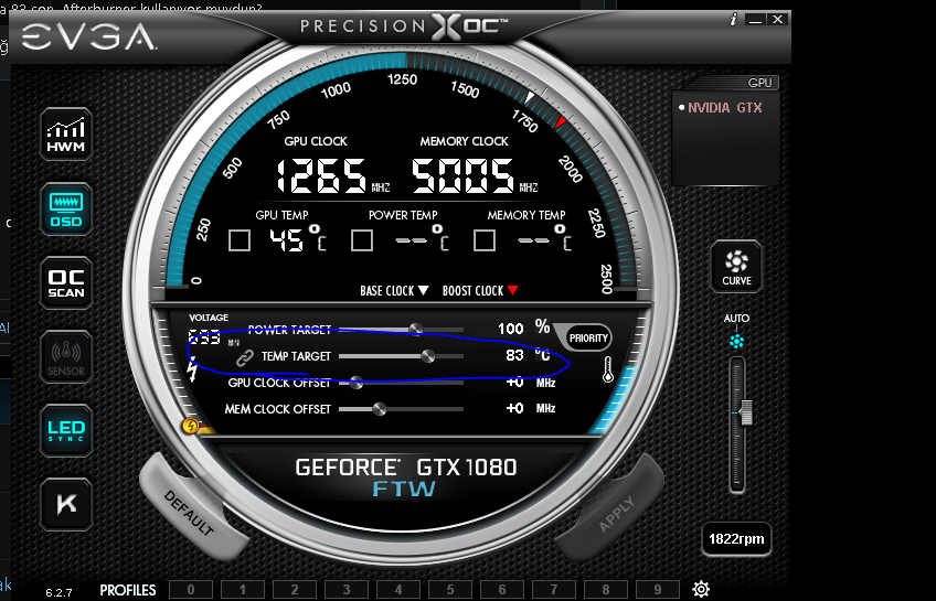

Ekran kartı 83 dereceyi geçince mi kesiyor acaba? Senin kart da 83 son. Afterburner kullanıyor muydun?
Afterburner değil xoc kullanıyorum. Ama kartın 83'ü geçtiği oluyor. Ve galiba onu da ayarlayabiliyorum. Ama sorun sıcaklıktan değil çünkü bu konunun daha önceki mesajlarında 83'ü geçtiğini belirttim.
