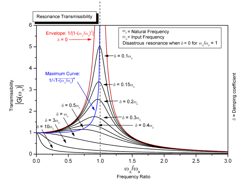

Her malzemenin kendi doğal rezonans frekansı vardır. Yani enerji verildiğinde en kolay titreşen noktası… Bunu şöyle düşünebilirsiniz: Gözünüzün önüne alın bir gitar teli. Telin uzunluğu, kalınlığı, gerginliği hepsi hangi notada titreşeceğini belirler. İşte elektronik devrelerdeki bobinler de tam böyle bir tel gibi davranır; farkı enerji elektrikten gelir.
Özellikle PSU’lar veya ekran kartları gibi yüksek frekanslı devrelerde, bobinlerden geçen akımlar çok hızlı değişir. Eğer bu değişim bobinin doğal rezonans frekansına denk gelirse, bobin kendi kendine bir tür “dans” yapar. Bu dans, mekanik titreşimlere dönüşür ve sonuçta bizim kulağımıza “cızzz” veya “vııın” olarak ulaşıyor.
Malzemelerin özellikleri burada çok önemlidir. Bobin telinin çapı, sarım sıkılığı, çekirdeğin manyetik özellikleri ve hatta kullanılan izolasyon malzemesi, bobinin rezonans davranışını doğrudan etkiler. Kalitesiz bobinler veya gevşek sarımlar, sanki “gelin biraz oynayalım” der gibi daha kolay titreşir ve coil whine sesini artırır. Hatta bazı durumlarda, malzemenin Q faktörü yüksekse, yani rezonansa girdiğinde enerjiyi çok iyi tutuyorsa, ses hem daha yüksek hem de daha keskin duyuluyor.
Tabii sadece malzeme değil; yük profili, ani akım dalgalanmaları ve manyetostriksiyon da işin içine giryor. Manyetostriksiyon, bobin çekirdeğinin manyetik alan değişimlerine bağlı olarak boyut değiştirmesi ve titreşmesi oluyor. Bu mekanik hareketler, malzemenin doğal rezonansıyla birleşince coil whine’in şiddeti artar. Yani aslında hem elektrik hem de mekanik dünyası bir araya gelip kulağımıza hoş olmayan bir şov yapıyor .
Bu tamamen normal bir fiziksel olay. Yani Bobinler sadece doğal frekanslarında mekaniksel ses çıkarıyor, biz de biraz nazik kulaklarımızla bunu duyuyoruz.
Yukarıdaki grafikte görüldüğü gibi, sönümleme azaldıkça, sistemin rezonans tepkisi keskin bir şekilde artıyor. Elektronik bileşenlerde kullanılan çekirdek malzemesi, bobin sarımının sıkılığı ve yapıştırıcılar bu sönümlemeyi artırarak coil whine gibi istenmeyen sesleri azaltabiliyor.

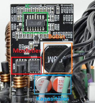

Mesela bu AİGO GP750'nin DC-DC kartından 1 tanesi. Görebildiğiniz gibi bobin siyah metal bir kutunun içinde. Artık bunun neden o şekilde olduğunuda biliyorsunuz.

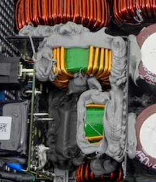

4 - Bobinleri epoksi (blob) ile kaplamak.​
Bu normal kullanıcı için pek mümkün olmasada yinede bir seçenek. Yalnız bunu yaparken ısı değerlerinide dikkate almanız laım tabii ki. Özellikle regulasyondan sorumlu 2.cil taraftaki 12v bobini ve ikincil hatlardaki bobinler yük altında oldukça ısınıyor.​
