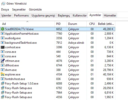

Sadece emin olmak için deneme amaçlı oyunu indirip çalıştırdım, ekrana hiçbir şey gelmedi ancak bir dakika sonra görev yöneticisini incelediğimde oldukça şüpheli bir program çalıştırdı.

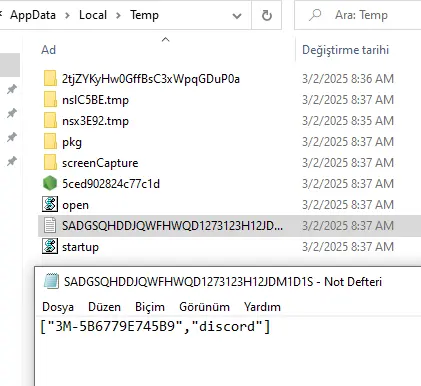

Bu programın konumu Temp klasörü ve programın bulunduğu dizinde "screenCapture" gibi oldukça şüpheli (!) klasörler ve içinde Discordla alakalı bir şey yazan bir not defteri var. Ayrıca sürekli yeni dosyalar oluşturmaya devam ediyor.

Hocam anlaşılan RAT yediniz. Şifre değiştirsenizde fayda etmez RAT sistemde olduğu için şifre değiştirdikten sonra yeniden baypasslanarak token aracılığı ile tekrar giriyorlar. Temiz bir format atmanızı tavsiye ederim.

Sadece emin olmak için deneme amaçlı oyunu indirip çalıştırdım, ekrana hiçbir şey gelmedi ancak bir dakika sonra Görev Yöneticisi'ni incelediğimde oldukça şüpheli bir program çalıştırdı.
Eki Görüntüle 129265
Bu programın konumu temp klasörü ve programın bulunduğu dizinde "screencapture" gibi oldukça şüpheli (!) klasörler ve içinde Discord'la alakalı bir şey yazan bir not defteri var. Ayrıca sürekli yeni dosyalar oluşturmaya devam ediyor.
Eki Görüntüle 129266
