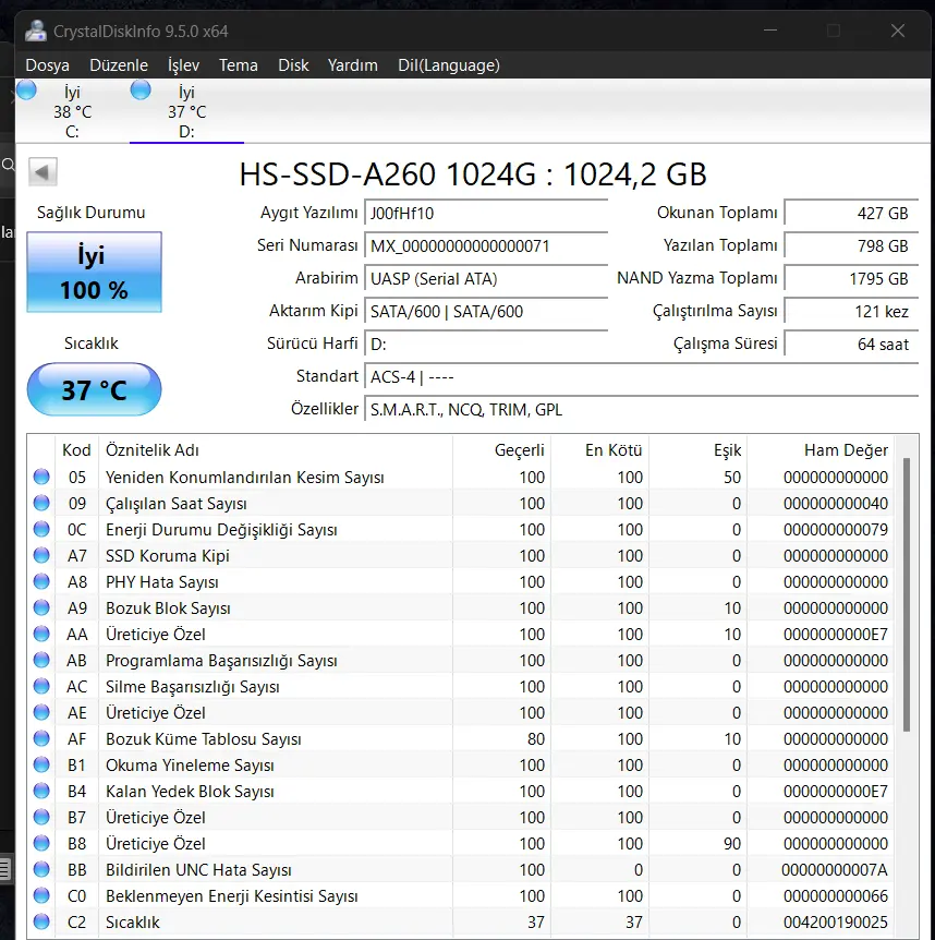

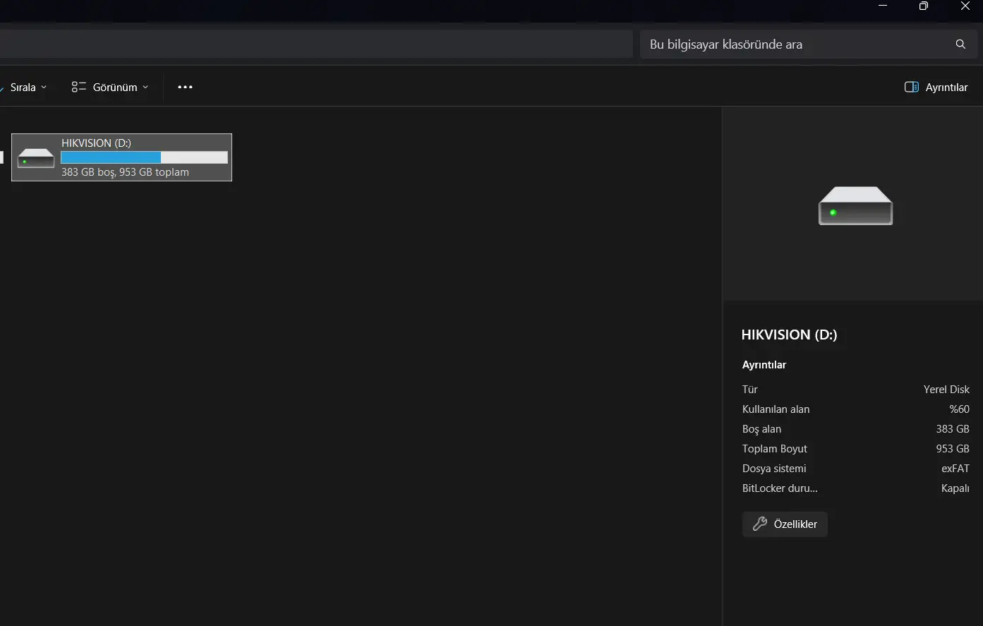

Başka kablolarla da denedim ama sonuç yine aynıydı, CyristalDiskInfo yu indirdikten sonra diski önce görmedi sonra tak-çıkar yapınca diski gördü ve kopma yaşamadım şimdiye kadar disk içinde de gezinebiliyorum. Çok anlamadım hiç bir şey yapmadım ama şu an da çalışıyor Mantıklı bir açıklaması var mı?
Yok. Bence denk gelmiştir. SSD markasız olduğu için tekrar yapmayacağının garantisini veremiyorum.
