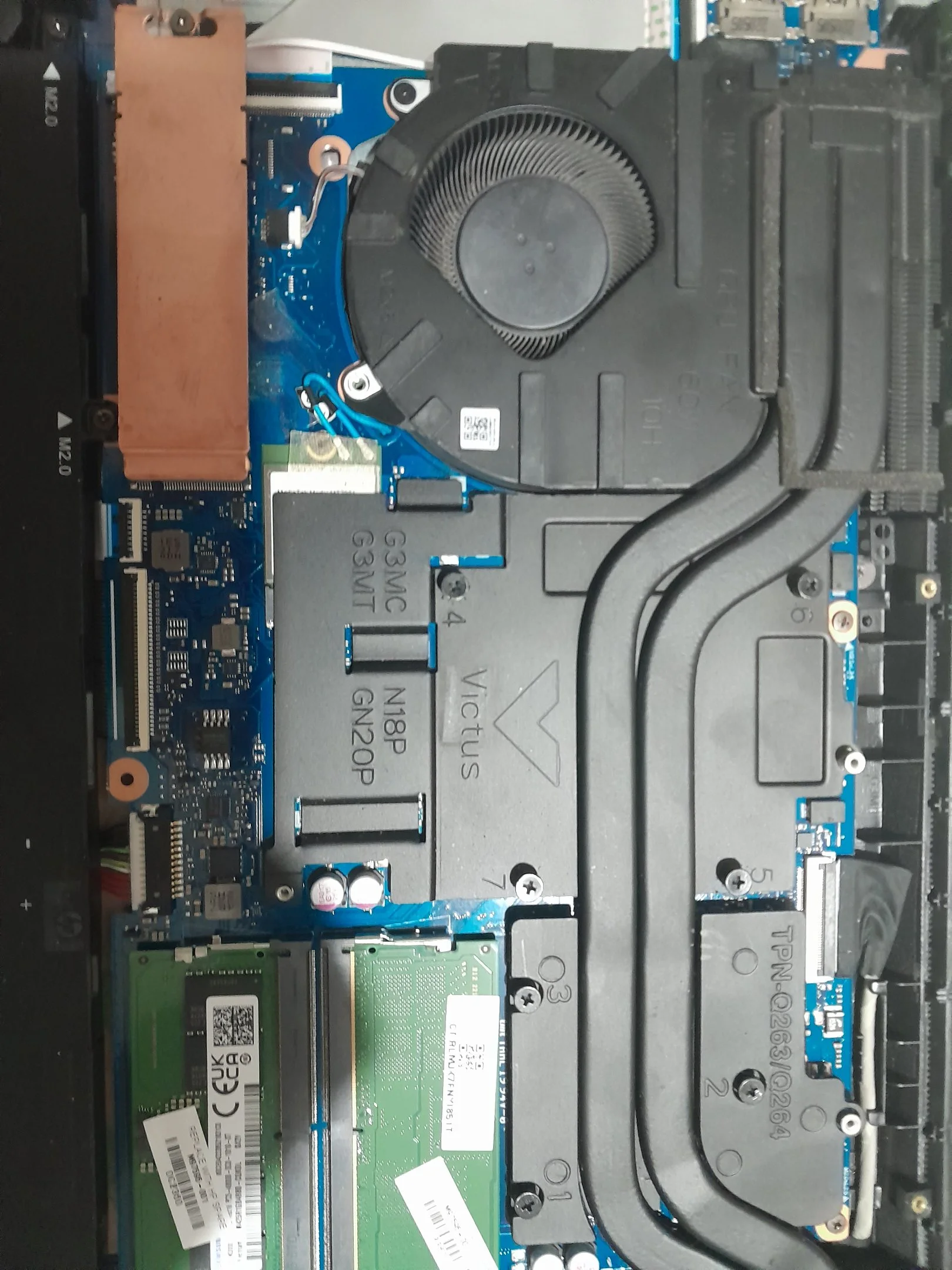

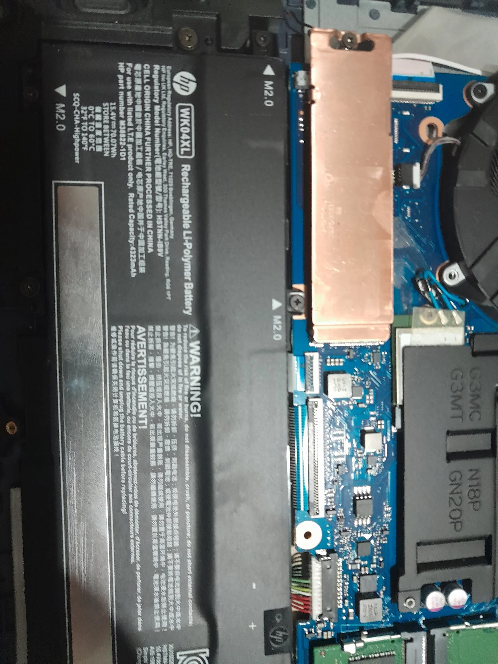

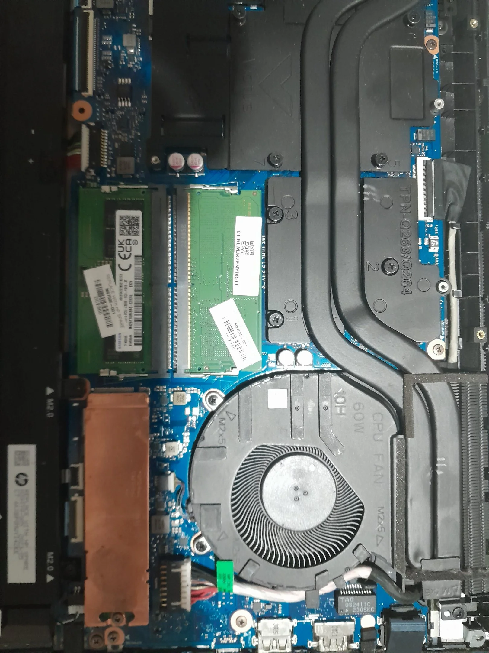

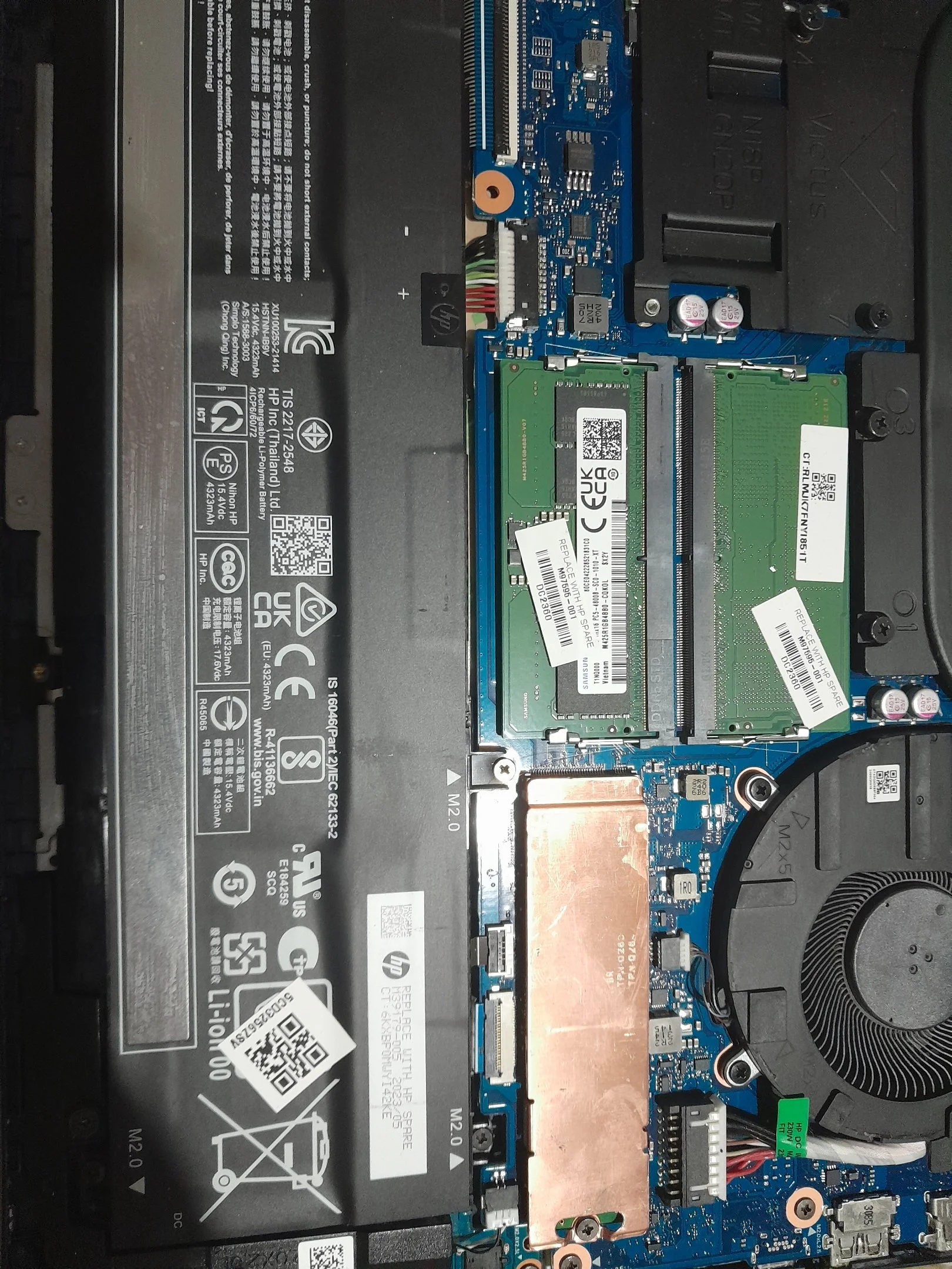

Çıkan bozuk renkler 0.1 saniyede gittiği için fotoğraflayamam ama eğer PC'nin içini soruyorsanız buyurun. Ayrıca OCCT testlerinden güçte ve işlemciye aynı şekilde yeniden başlattı.

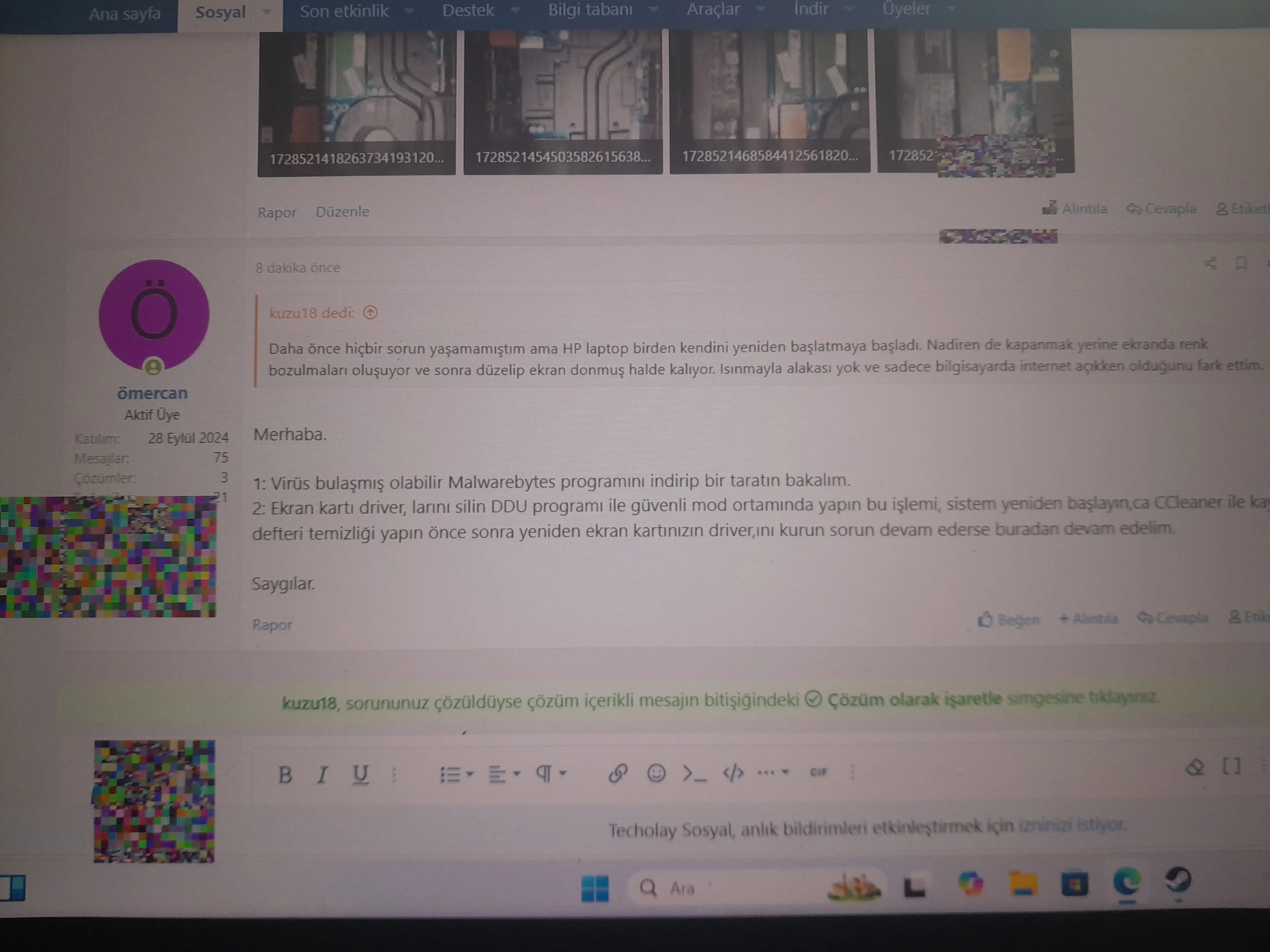

Driverleri sildikten sonra CCleaner yüklerken aynı şekilde dondu. İnternet kullanımına asla gelmiyor. CCleaner ile kayıt defterini taradığımda 165 sorun buldu ve kayıt defterini sildim. Test için Steam'da bir oyunun dosyalarının doğruluğunu test ettim(internet kullandığı için) ve tekrar yeniden başladı.
