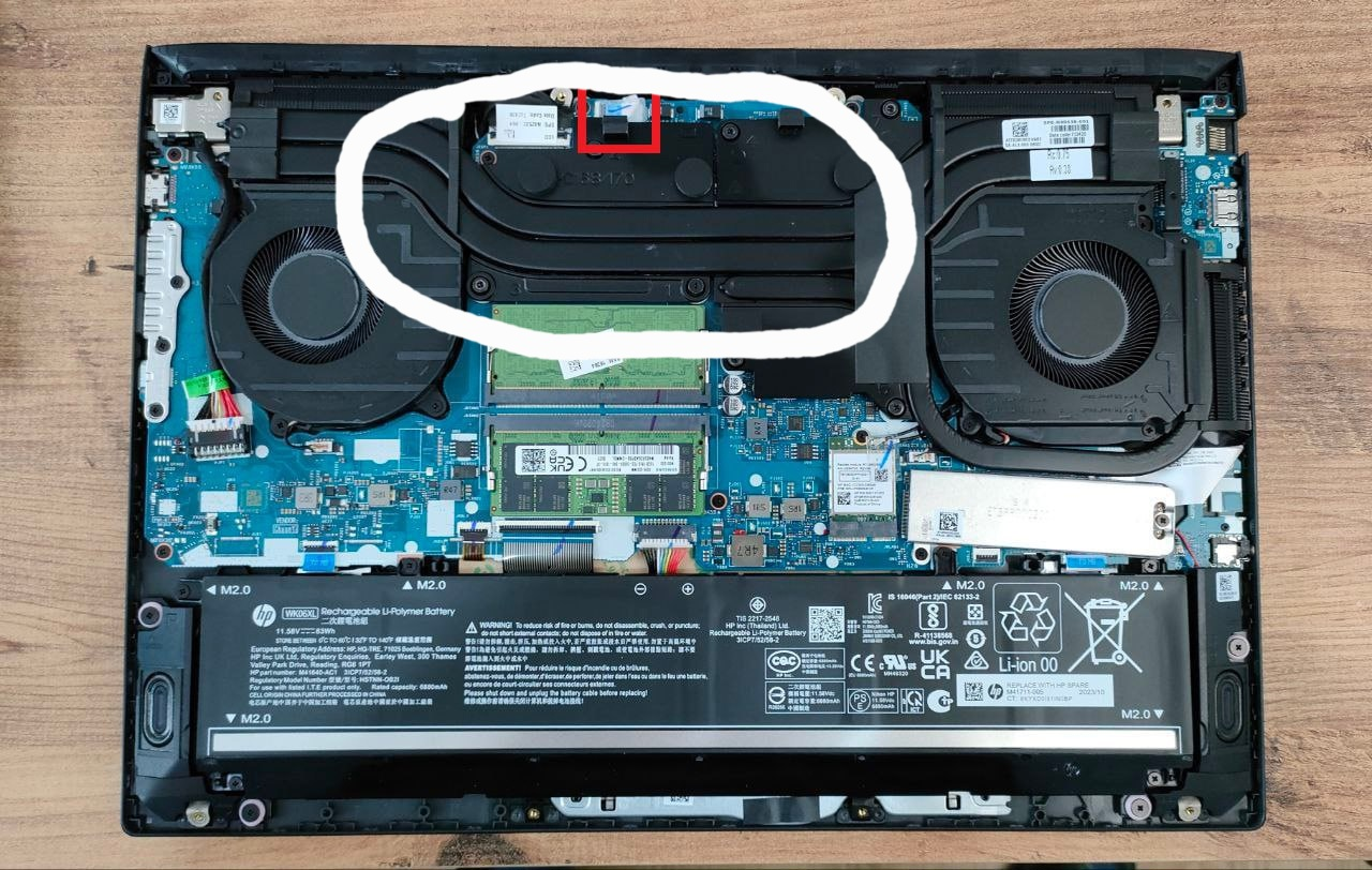

O seride Hall sensör kronik. Normalde sensörün ısınmaması lazım, bilerek ısınan bölgeye koymuşlar, özellikle bozulsun diye. Yani yaptırsan tekrar bozulacak
Ne saçma bir cikarim, sen ciftci olsan elmalarina bilerek kurt koyar misin? Basarisiz muhenfislik ancak kasit aramak gereksiz.
Günümüz cihazlarının çoğunda kronik var, planlı eskiltme misali düşün. Hem ben anakartını direkt bildiğim için diyorum, internetten okuduğum iki bilgiyle değil. Ayrıca azıcık aklı olan mühendis o sensörün oraya koyulmayacağını bilir, tamamen planlı eskiltme
Dostum, planlı eskitme dediğin garanti süresi içinde oluşan hatalar değildir, bu firmaya zarar verir. Azıcık bilgin olsa Hall sensörün zaten birkaç nokta harici yeri olmadığını bilirsin. Burada sorun yerinden çok o bölgenin ısınması.
Resimdeki kırmızı kare Hall sensor, beyaz dairenin içi ise ekran kartı ve işlemcinin ısı bölgesi. Bunu anlatmaya çalışıyorum, yani yapılacak onca tasarım varken gidip bunu seçmeleri kasıtlı seçmişler dedirtir.
Ben de zaten Hall sensor ısındığı için bozuluyor diyorum.
