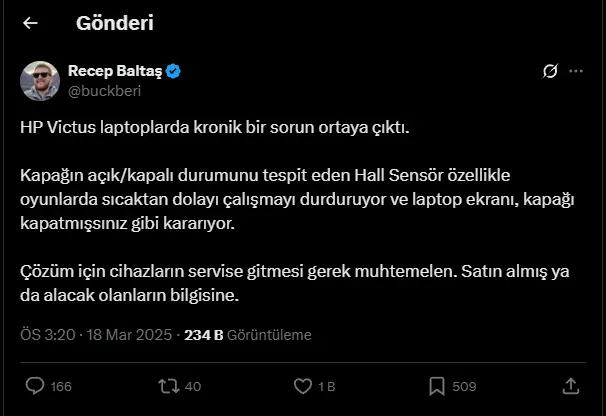

Biraz araştırmam sonucunda Reddit'te birinin hall sensör sökerek sorunu çözdüğünü gördüm. @SupraSonic de böyle bir kronik sorun olduğunu söyledi.
Bir de şu Tweet'e denk geldim.

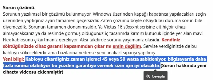

Direk sökerim sensörü. Hiç sorun değil. Ama şimdi de bunu çıkarmanın işlemciyi limitlediğine dair bir yazı okudum.
Eki Görüntüle 142529
Eki Görüntüle 142531

Sökmenizde sıkıntı olmaz 8 vidayi çıkarıp mavi kabloyu sökerek sorunu cozebilirsiniz. Limit konusuna gelince AMD'nin en verimli oldugu 45watt civarina limitliyor bu da sorun degil ancak 45watta anlam verilemeyen ilginc bir sekilde eskisine oranla sıcak çalışıyor ya da sensorler sıcak calistigini gosteriyor. Bu ne kadar problem yaratir bilemem. Servise gonderseniz ya kabloyu cekip geri gonderecekler ya da anakart degisimi yapacaklar. Ayni anakartta benzer sure sonunda yine bozulacaktir şayet ayni sensor ise. Problemin kaynağı anakartin altinda kalan sensorun zayif olmasi. S1 ve R1 serilerinde kullanilan sensör ile degistirilse serviste problem kalmayacak ama fişi cekip gondermek ya da anakart degismek kolaylarina geliyor sanırım.

Cihazı satın almadan önce @SupraSonic arkadaşımız bazı Victus'larda sensör ile ilgili problemler olduğunu bana söylemişti. Ben de pek umursamadım. Bana öyle bir cihaz denk gelirse bu sensörü çıkarır bu cihazı kullanırım dedim geçtim. Ama maalesef görüyorum ki bunu deneyen kullanıcılar işlemci limiti ve sıcaklık problemleriyle karşılaşmışlar.
@Recep Baltaş bu konuda da X'de uyarı yapmış.
Çözüm için cihazların servise gitmesi gerek muhtemelen. Satın almış ya da alacak olanların bilgisine.
