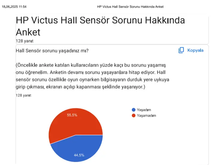

HP Victus veya Omen kullanıyor musunuz? O hâlde lütfen bu anketi doldurun.
Cihaz.TV bizimle iletişime geçti. Şahsen ben zaten taşınma işlerimi bitirdikten sonra bana gelen mesajları da toparlayıp bir konu oluşturmayı düşünüyordum zaten.
Anketi Cihaz.TV oluşturdu. Techolay'da paylaşmamız için bizimle iletişime geçti. Bize bu arıza hakkında yaptığı araştırmalardan ve kendisine ulaşan mağdurların yazdığı maillerden bahsetti.
Ankete katılmak için: https://forms.gle/BVxmdjJvhps3a74F7
Şu anda ankete katılanların %44,5'i bu sorunu yaşadığını gösteriyor. Ancak şunu da belirtmek istiyorum ki HP en son kontrol ettiğimde garanti süresi uzatma gibi bir seçenek sunmuyordu. Maalesef yaptıkları resmi bir açıklama da yok.

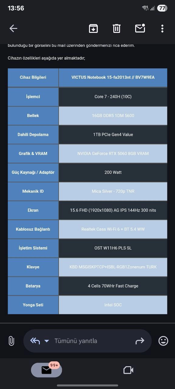

Arkadaşlar kendi takipçilerim arasında bazı örnekler var. HP ile konuşup (belki biraz iddialasip) RTX 4050'li S0 serisi Victus 16 laptopu verip RTX 5060 ekran kartlı Victus 15 alacak olan var. RTX 4070 ekran kartlı bir Victus 16'yi verip yine RTX 5060 Victus 15 alacak olan da var. Sanırım bu konuda biraz iddialasinca yeni laptop alma şansınız var bilginiz olsun. Olabildiğince misliyle değişim talep edin. Hall Sensör fişi çekilip geri gönderilmiş laptoplara kesinlikle razı gelmeyin. Anakart değişimi yapılacaksa servise göndermeden önce anketteki bilgileri kullanarak anakart seri numaranızı kenara kaydedin. Anakart değişimi olup olmadığını mutlaka kontrol edin.
Buraya tartışmak, millete laf yetiştirmek ya da iddialasmak için değil daha fazla insana yardım edebilme ihtimalim için geldim. Kişisel meseleleri bir kenara bırakıp konuya odaklanırsak sevinirim.

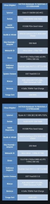

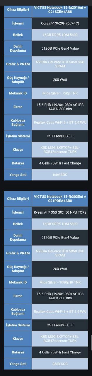

Ekte görsel olarak yeni HP Victus 15 RTX 5050 ve RTX 5060 konfigurasyonlarını paylaşıyorum. Bazı kullanıcılar hall sensör sorunu çıkan laptopunu bu konfigurasyonlarla değiştirecek haberiniz olsun.
    75,6 KB · Görüntüleme: 140
    86,7 KB · Görüntüleme: 144
Böyle bir şey yapıyorsalar süper ama bunu neden duyurmuyorlar anlamış değilim. Ayıptır söylemesi acaba "sorunu sadece bilen bilinçli kullanıcılara" yönelik bir torpil gibi bir şey mi bu düşünmeden edemiyorum.
HP cihazlarda BIOS açma tuşu F10'dur. F10'a girilmesi ve Serial Number, Product ID gibi bilgilerin not edilmesi veya fotoğraf çekilmesi de yeterli olacaktır. :)
Bu işlemciler İ5 14500HX ve İ5 14700HX işlemcilere göre daha zayıf işlemciler.
Evet daha düşük işlemciler. Yeni HP Victus 15'lerde ekran kartı da muhtemelen 75W olacaktır. Boşta M2 yuvası yine olmayabilir. Ben kasa tasarımını merak ediyorum. Bakalım değişecek mi yoksa aynı kasayla mı gelecekler. (Aynı gelirse şaşırmam.)
