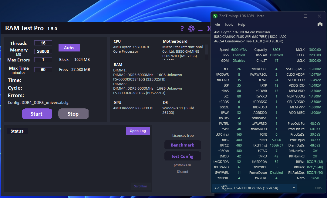

Bu test yüksek ihtimal patlayacak. Aktif soğutma gerekli, boşa vakit öldürme. Gerekirse kasa ön fanlardan birini sök, RAM'e doğru üflet. 1 saat geçti mi ağır yük dolaşır.

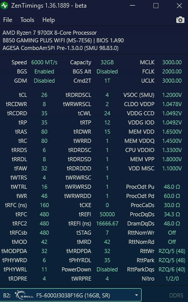

Nitro'da bias 0-1 ayarlı ise Auto al. Swap APU ayarını Auto'ya al. B2 değerler işit değilse arp 2 yap. tRC ve tras 80-80 olsun. 6000-2000 değerler iyidir. Gdm kapat. SoC Auto vddp 1.05, ccd ve ıod 1050 vddq 1.45, vddıo 1.35 mısc Auto vpp 1.8 tRDWR 15 twrrd 1 twrwrscl 2 böyle teste al.

Tamam o zaman testi durdurdum bu ayarları gireyim.
Bias 0-1 M-die için gerebiliyor, sinyal düzeyinde ince ayarlar. Swap APU yine AM5'te güncelde tavsiye ediliyor. APU performans artırıyor yani, kalabilir. IMC ve belleği ekstra zorlayabilir, ama sende stabildi hep. 0-1'in zararı yok, arka planda durabilir. 2200 FCLK için yine Predict durabilir. Bunların hepsi opsiyonel. Önemli olan fan ayarlayıp öyle teste alman. Ama tREFI 50K iken 50 derece altında sende patlamaz. IMC açıyorsa 6400 1:1 zorla verdiğim değerlerde, aktif soğutma onda olsun. Açamazsa 6000 C26-35-35 devam et.
Boot etti. Bias Auto, swap APU Auto, ARP 2 girdim. 35'te eşitler. Nitro 1-2-0 mı kalacaktı?

Soğutma ayarlayana kadar 6000 deneyeyim. Testi durdurmadan öncesinde 47 dereceye kadar düşmüştü zaten. @ggbye hocanın dediği ayarları girdim şu an.

Stabil ise kalabilir. 2200 bakarken predict ihtiyacı olabilir. Bias 0-1 zararı yok, gerekmiyorsa Auto kalabilir. Auto'su 1-1 zaten. Taps ayarları Auto'su 2-2. bunlar ileri düzey ayarlar, gerekebiliyor. Ard Gear kapalıyken 2 olursa 35-35 eşler. Gear açıkken 0 olursa 34-34 phy eşler 6000'deyken. Frekansa göre değişiyor. Nitro 1-2-0 en iyisi.
Zararı yok, Auto halini ve bias 0-1, swap APU ayrı da test edebilirsin. Swap APU bandwidth artışı sağlıyor, Auto'su swap CPU. Bias 0-1 Auto'su 1-1. taps Auto'su 2-2.
Bias 0-1 ve swap APU ayarını açtım. Son kez kontrol eder misiniz? Bu arada FCLK 2200 olarak girdim predict açık. Gear açık arp 0 iken eşitlenmiyordu 34-36 olmuştu. Gear kapalı arp 2 girili ve 35-35 şu an. Eğer bir değişiklik yok ise testi başlatacağım.

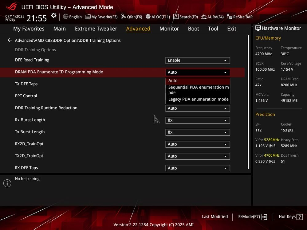

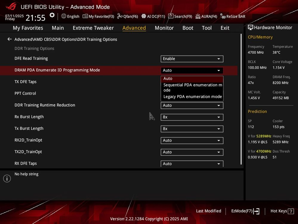

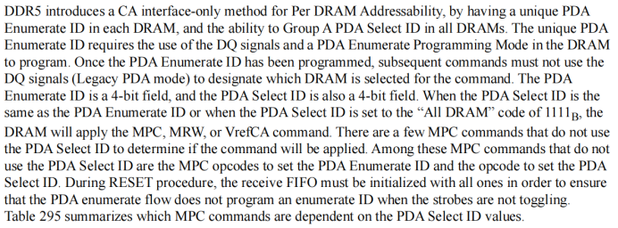

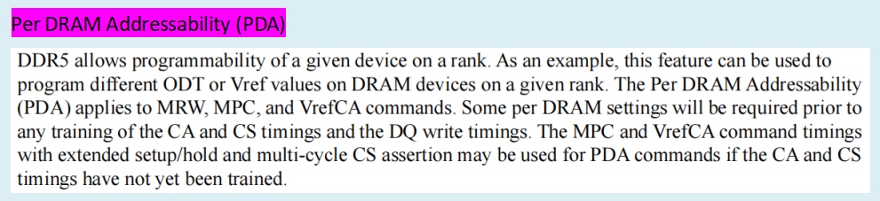

@ErdemK Bu ayarın PDA SEQ olması en uygunu DDR5'te. Legacy DDR4 hitap ediyor. Auto Legacy muhtemelen. Bu da 3. bir ayar. BIOS'un derinliklerinde bulabilirsin bu tarz ayarları. MCR kapalı olma şartı var SEQ yaparsan. Yoksa MCR-PDM ikilemindeki gibi mavi yersin.
ARD 0 iken 6000 MT/s 34-34 normalde eşler. VDDP-VDDQ ile oynayarak bunu sağlamak mümkün. SR-DR iki modülü de eşler. 6200'de sadece DR modüller 34-34 olabilir. 6400'de yemez. 1 DPC kartlarda ARD ihtiyacı yok, Auto eşler. 0 girersen orada daha agresif, Latency kısar. 34-34 eşler.
