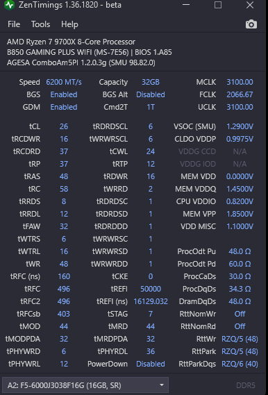

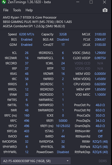

1.69 istiyor minimum o zaman, 1.7 VDD ver orada dursun, VDDQ 1.45 VDDIO 1.4 kalsın. Şu an hata verdiğinin SS'ini at bakayım ZenTimings'e
1.7 sabit kalıp bu değerleri girip tekrar teste koyucam şimdi.CL26 için uygun voltajı bulduktan sonra, trrdl-8 twtrs-4 vesaire tekrar denersin ilk halini o zamanların. Bir de tRDRDSCL-tWRWRSCL 4-4 denemek lazım, bu en son adım. Stabil değilse boot etmiyor ya da mavi ekran veriyor bu dediğim 2 timing. Ayarları kaydettikten sonra ayrıca bakmak lazım.
1.7 VDD 1.45 VDDQ 1.4 VDDIO ile tWTRS 4 tRRDL 8 bak. Stabilse kalsın. Nitro'ya gelince, şu an 2-3-1 olmalı, onu 1-2-1 yaparsın en iyi 1-2-0 olur ama zorlar IMC'yi. SoC 1.26 etmezse 1.29 kalabilir. FCLK 2133-2167 makuldür hangisi stabilse, VDDG CCD ve IOD 1050mv-1.05 v yaparsın @ErdemKŞuan ki böyle. Diğer değerleri henüz değiştirmedim.

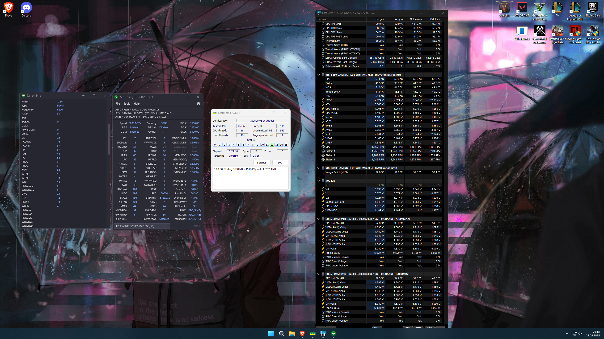

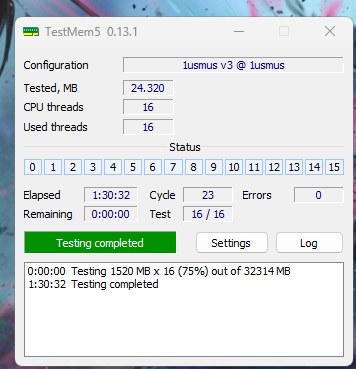

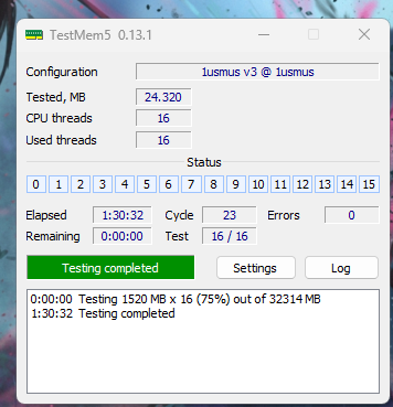

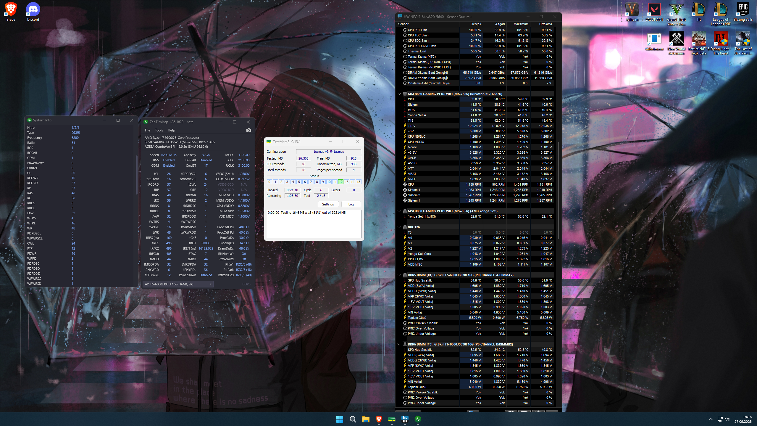

Var evet, tRDRDSCL-tWRWRSCL 4-4 denenmeli ama sistem açmayabilir hazırlıklı ol ona, ayarları kaydet, CLR MOS sonrası silinmesin hepsi. Diğer adım GDM Disable, bu da belalı, açılmayabilir mavi ekran ya da hata verebilir direkt.tWTRS 4 tRRDL 8 olarak ayarlı. Nitro 1/2/1 olarak ayarlı. SoC 1.26 düşürdüm ve FCLK 2133 olarak ayarladım. Diğer VDDG CCD ve IOD zaten 1.05 olarak girmiştim en başta. Bu testin tamamlanmasını bekleyeceğim, herhangi bir hata almadığım taktirde galiba bahsettiğiniz 1 ayar daha vardı.
Eki Görüntüle 188313
tRCD-tRP 36-36 tekrar deneyeyim mi şimdi?Var evet, tRDRDSCL-tWRWRSCL 4-4 denenmeli ama sistem açmayabilir hazırlıklı ol ona, ayarları kaydet, CLR MOS sonrası silinmesin hepsi. Diğer adım GDM Disable, bu da belalı, açılmayabilir mavi ekran ya da hata verebilir direkt.
Diğer mevzu da tRCD-tRP 36-36 kesin kabul etmiyor mu, ondan emin olmak lazım. Ama anladığım kadarıyla 36-36 olmuyor gibi, M-Die kitler inatçı oluyor, hele ki bu kit en inatçısı. Bu kit özelinde bir de 16 M-Die özellikle GDM Disable açamadığı oluyor, ekstra kontrol etmek lazım. Tek tek ilerlemek lazım 10'ar dk 1usmus yeterli bunların teyiti için, şu an zaten attığın SS'te emin olmuş oldun, minimum 1.69 istiyor 1.7 vermek mantıklı öyle kalacak. VDDQ-VDDIO böyle kalacak onlar etkisiz eleman sayılır bu mevzuda. VDDQ çok abartırsan bu kit patlıyor hata veriyor direkt, geniş bir aralık var yani stabillik için, VDDIO zaten 1.35-1.55 arası hata vermez muhtemelen, VDDQ da 1.35-1.55 arası bu kitte. @ErdemK
