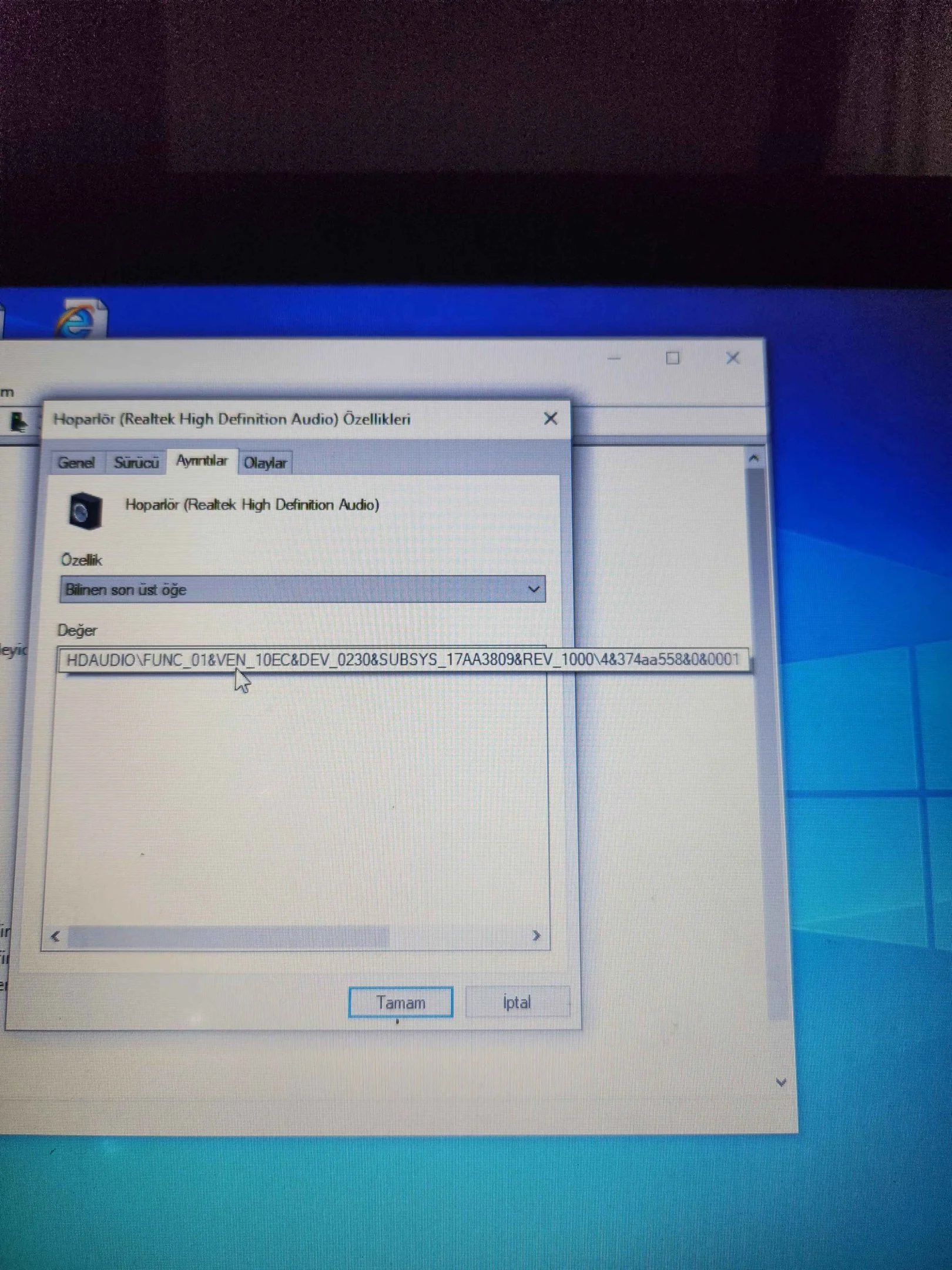

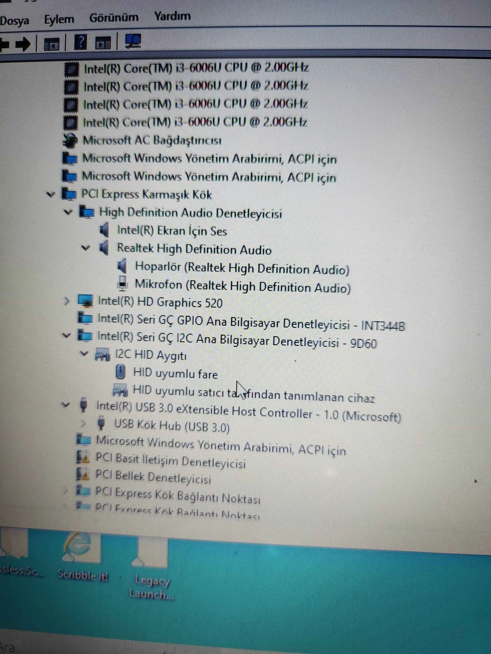

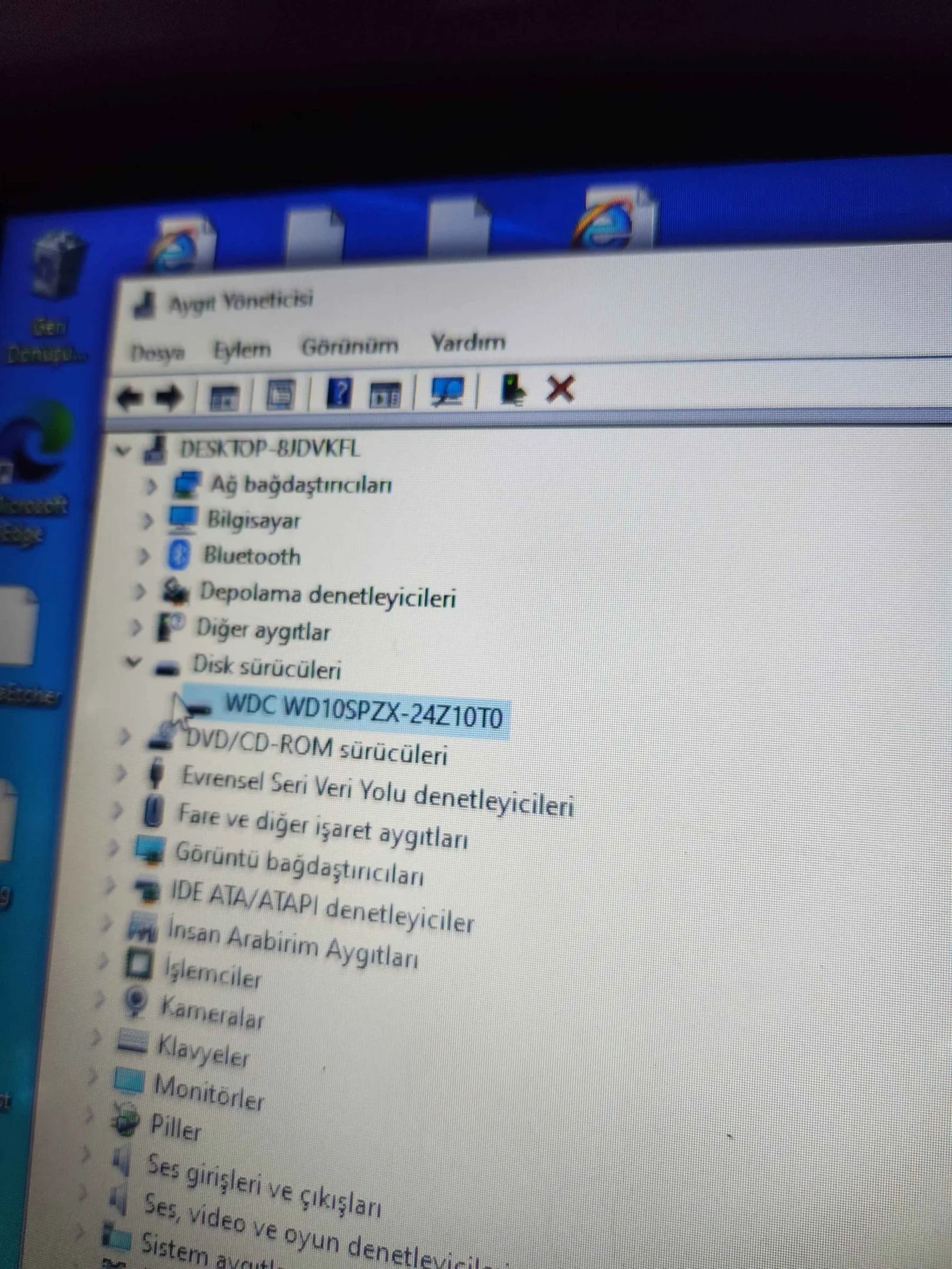

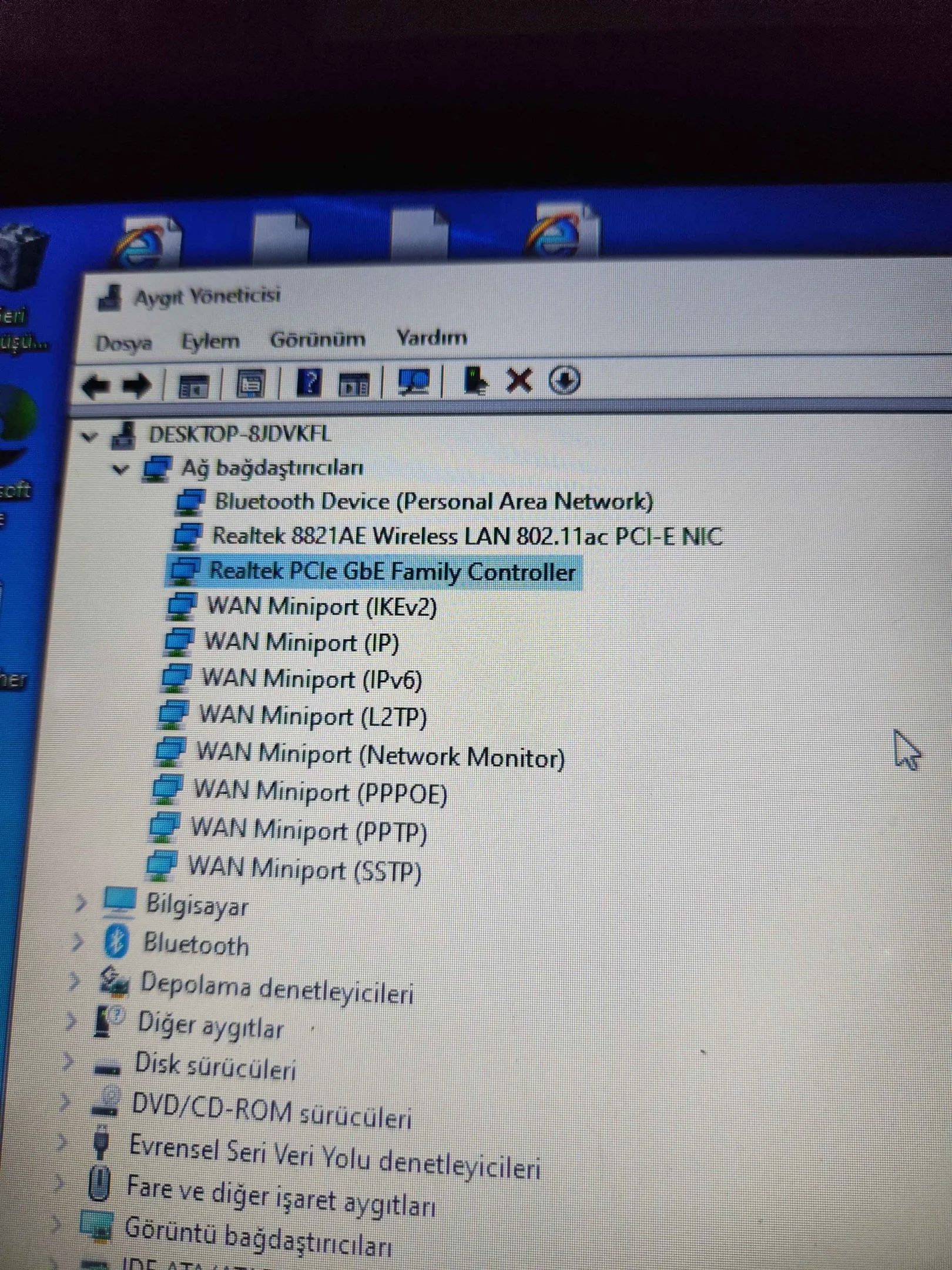

DxDiag'daki tüm sayfaların fotoğrafını atsam öğrenebilir miyiz, ne yapmam lazım?
