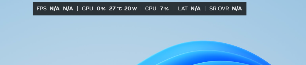

Şu anda her nedense 330W çekecek kadar güç düştü ve sıcaklıklara bakınız; 71. derece.
PC yeni açtım mesela boşta değerler bu şekilde.

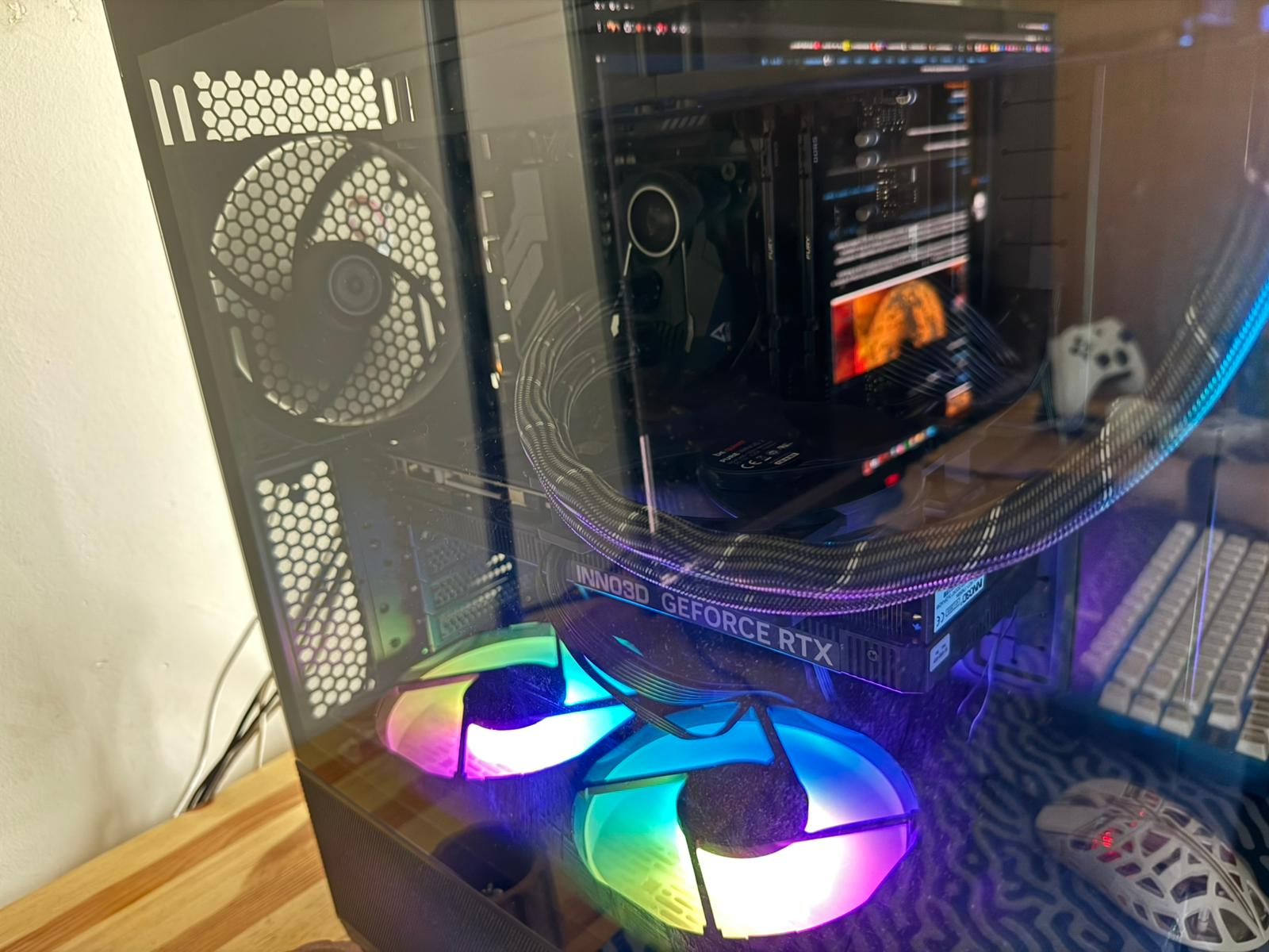

Sistem hava akışı bu şekilde fanların yönü ters olabilir mi? kasayı aldığımda bu şekildeydi hiç değiştirmedim. Ekstradan fan desteği var kasanın ekran kartının altına takılabiliyor.
Kasa bu şekilde;

Kasanın hava akışı nasıl? Görsel iletebilir misiniz?
İnce modellerde olan bir durum bence çok ağır yükteyken, o seviyelere ulaşıyor kart. Kasayı ilettim hocam yanlış mı taktık fanları acaba? Ekstra fan desteği de var.
Kasa bu şekilde;
Fanlar doğru, reverse blade'ler.
GPU'nun altına 2 tane alabilirsiniz eğer sıcaklık bu kadar dikkatinizi çektiyse.

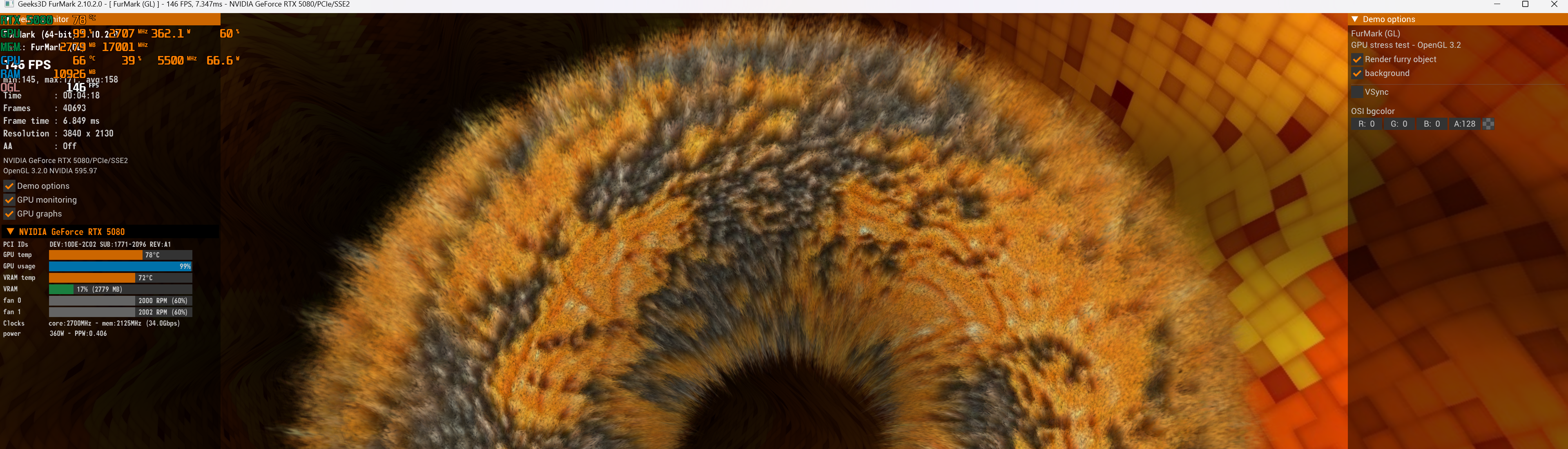

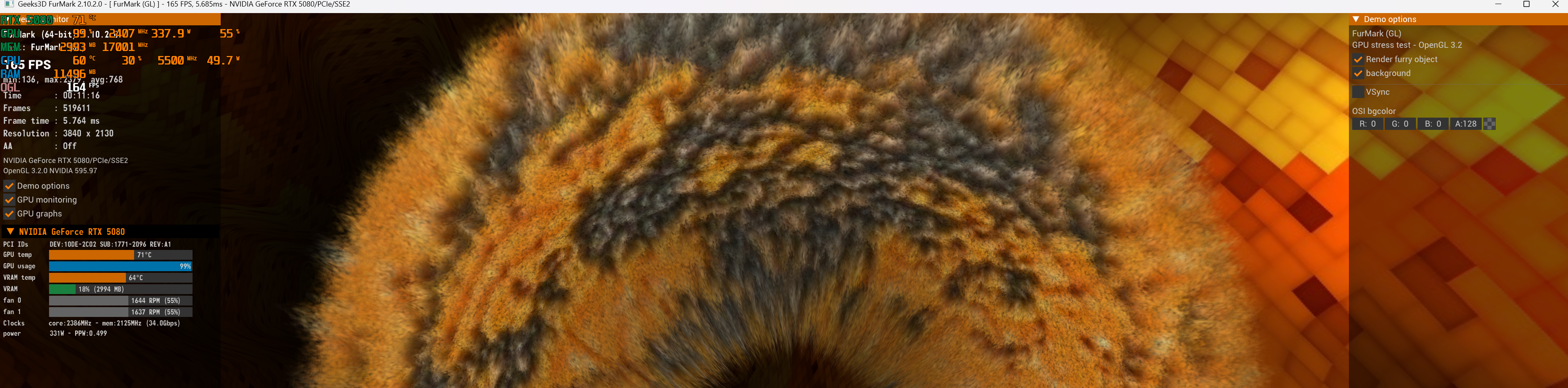

@Ayhan Dönmez bende INNO 3D X3 var ama OC versiyonu değil. Sıcaklıklar stok olarak yüksek. 1045-1055 mv değerinde çalışırken, ben 0.945-0.935 mv değerine çektim. FurMark değerlerimi hatırlamıyorum ama standart oyunlarda hiçbir zaman FurMark kadar çekmiyor ve şu an kaloriferli evde mesela Wukong oynarken 68 dereceleri geçmiyor %55 fanda. FurMark'a bakayım da atayım buraya.
364W güç çekerken fan %60 hızda sıcaklık 76-79 arasında ve bu aralıktan öteye geçmiyor alta da düşmüyor. Ancak bu gerçek hayat deneyimi değil, gerçek oyun ortamında 360W istese de çekemiyor 4K'da DLSS ve çoğunlukla Single Player oyunsa zaten Frame Generation açıyorsun ve yük işlemciye dağılıyor otomatik olarak.
Eki Görüntüle 239857
Eki Görüntüle 239858

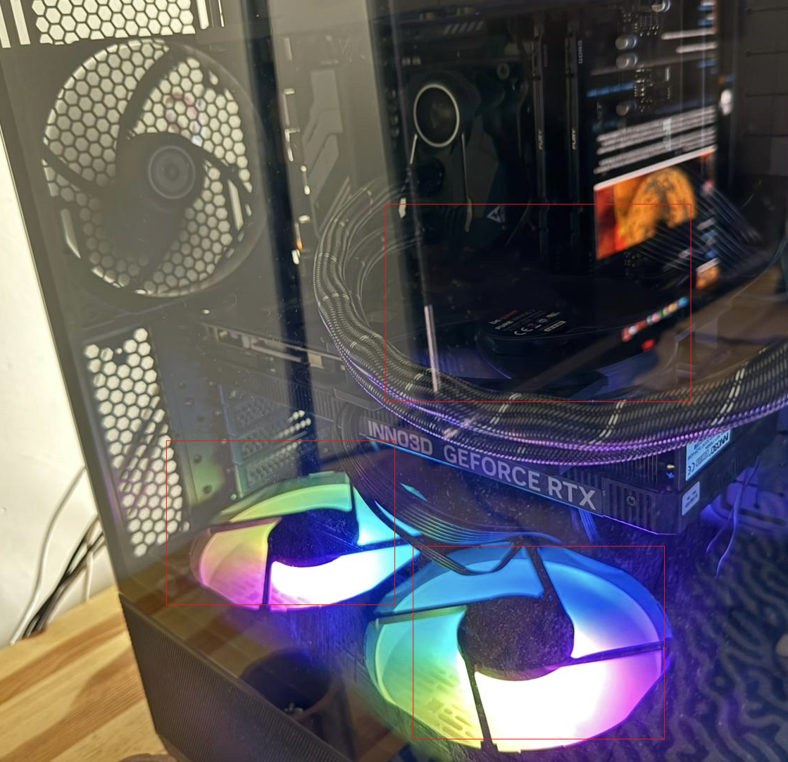

Fotoğrafta gördüğünüz gibi GeForce RTX yazısının üzerine exhaust fan ekledim. Altta da Arctic'in yüksek basınçlı kaliteli 140 cm fanları var. Eğer bunlar olmasaydı sıcaklık en az 6-10 derece yüksek olurdu.
Standart oyun oynarken da en ağır senaryoda dahi %55 fanı geçtiğini ve 69-71 dereceyi geçtiğini görmedim. Wukong Ultra ayarlar Frame Generation 4X şekilde oynuyorum 270-280W civarında takılıyor ve 66 derecede oynuyorum.

@nolonger @LH44 şu 3 fan özellikle çok etkili, sana önerdiğimi hatırlıyorum. Kendim de bu şekilde kullanıyorum. Giriş seviye marka-model, vc olmayan modellere yönelecek arkadaşlar için bu konfigurasyonu önermeyi ihmal etmeyin. Afterburner statik v/f curve olmalı bir de, stokta kullanmayın. 5 dakikalık iş çünkü, RTX 5000'de çok kolay bu mevzular. RTX 4000'de çok zordu, ya da stabil kalamıyordu VRAM vs. kaynaklı. Uzun testler gerektiriyordu. RTX 5000'de 5 dakika sürüyor, %90 stabil ve frametime bozmuyor. Zaten bildiğiniz üzere en iyi test oyundur.
@Ayhan Dönmez evet hocam önermiştiniz ve önceki kasamda da vardı. Ben düzgün fan yok diye kullanmıyordum bu sistemi ama VC olmayan bir kart aldığım için kullanmaya geçtim. Ancak şunu söylemeliyim benim kasanın hava akışı S tier Lancool 216. Bu işlerde altta üstte fan takmadan önce hava akışı iyi olan bir kasa şart. Diğer parçaların sağlığı için de.

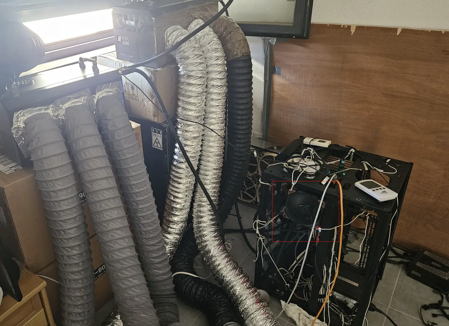

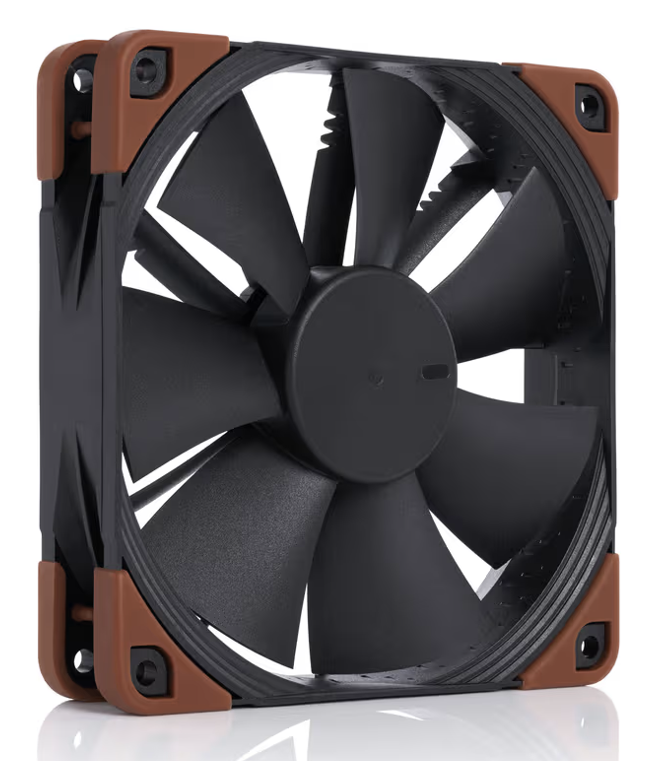

Tabii, o kısma katılıyorum. Benim kasa da Mesh mesela, ama ben uzay montaja alışkın biriyim. O sebepten kasa yan kapak ya da temperli cam hep açık bırakıyorum. Performans her daim daha önemli, öyle ki kasada bu fanlardan var bir miktar. :) Ama yine de az performanstan kısıp sesten feragat etmek lazım. Ev uçak pistine dönüyor, çok tavsiye etmem. IPPC Endustrial fanlar, bunların ötesi çok yok. Daha uçuk tipler var ama normal kullanıcı için gereksiz, Server'lar için kullanılıyor onlar ve harici bağlanır. Bunlar 12V, 3000 RPM:
Bu şekilde Water Chiller vs. aktif soğutma için ideal fanlar, işaretli karede görünüyor. Aynı odada durmak güç:
