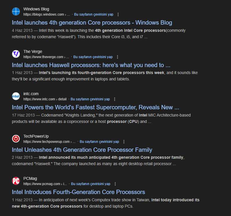

"GTA 5 bile" söylemi pek bir şey ifade etmiyor. 12 sene öncesinin oyunu. 2013'te sizin işlemcinizin şu başlıklarla haberleri yapılıyordu:
