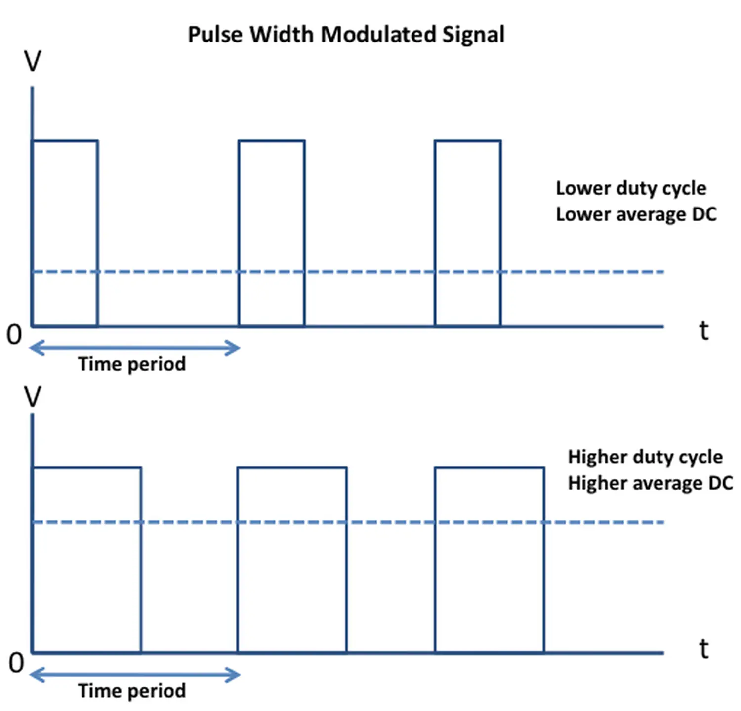

Fan 4 pinli ve 4 kabloluysa hız ayarlarsınız ama potansiyometre ile değil. Frekansı oluyor onun. Yani bunu üretecek çip gerekiyor.
Elinizde donanım olsa bunu muhtemelen bileceğiniz varsayarsak hızı boş verin gitsin diyorum.
Anlayamadım, potansiyometreyi elektronik devre kartı olmadan kullanamaz mıyım?
Kullanırsınız. Ama işe yaramaz. Google amcadaki sonuçlar öyle diyor en azından. 25 kHz 5V alıyormuş. Adının hakkını verip pulse width'ine göre hızı ayarliyormus. Ufak kontrolcülerle (tek başına değil) de yapılabilecek bir sey gibi. Mesela 555 timer yazınca çıkan arkadaş.
Voltaj kontrollü fan olsa potansiyometre is yapardı.
