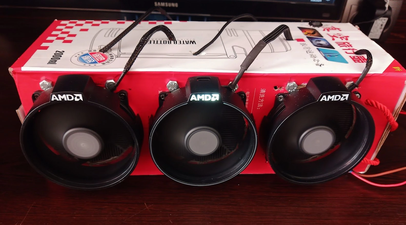

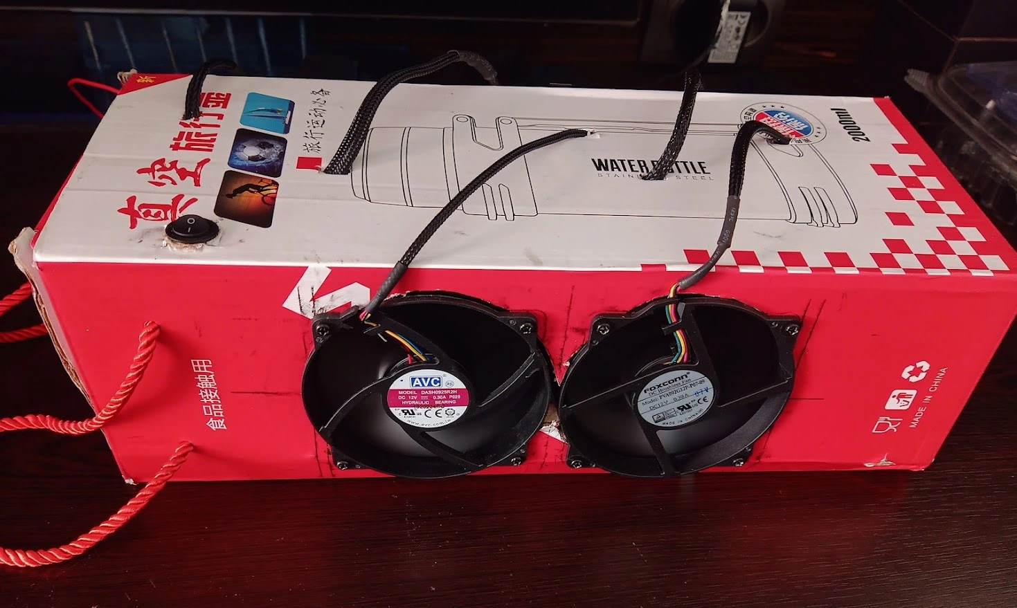

Konuyu güncellemeyi unuttum; fanların sayısını 5'e çıkarmıştım.
Toplam 1.05A oldu ve üstüne fanların birinde LED aydınlatma var. Bu yüzden 12V/2A adaptöre geçtim.

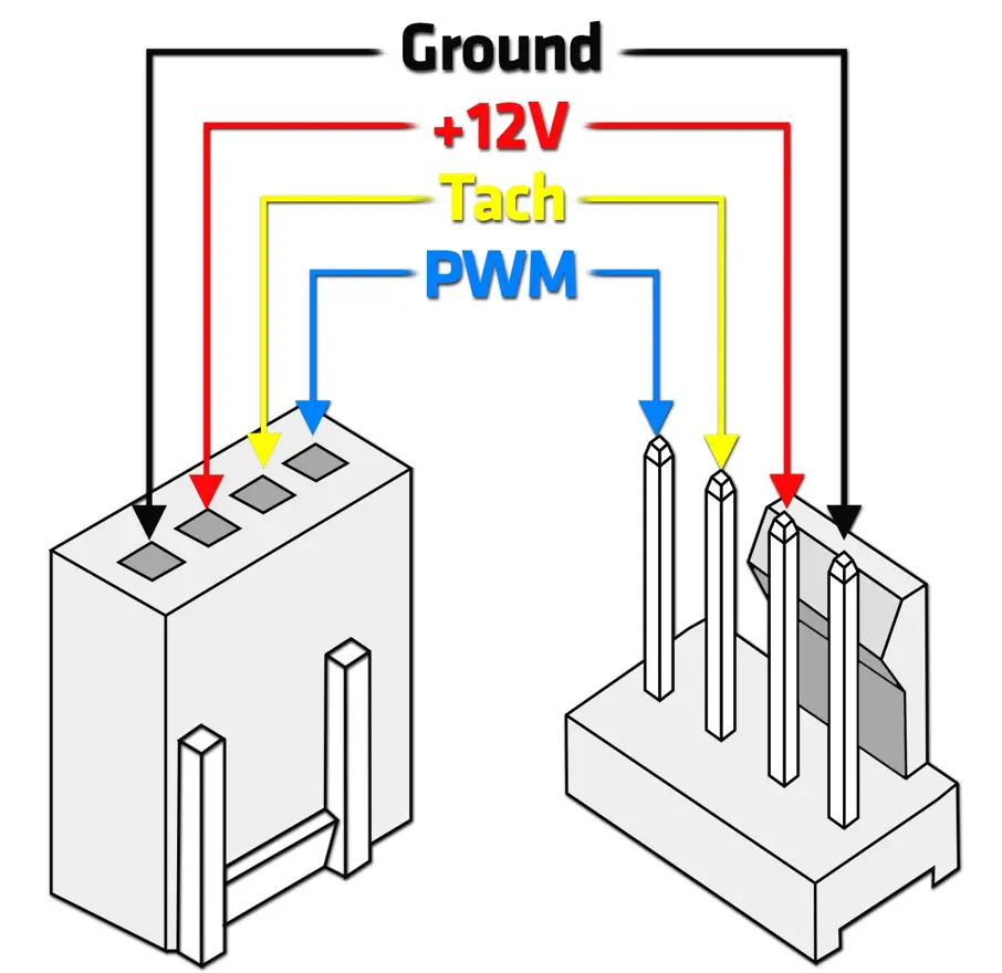

@Yuki Peki fanların PWM ve Tachometer kablo bağlantılarına ihtiyacım olacak mı? Ona göre kablolama yapacağım şimdi.
PWM'i Arduino uzerinden alacaksin zaten.
Fanların PWM kablosuna da mı ihtiyacım yok?
Sadece + ve - kablosu mu gerekli?

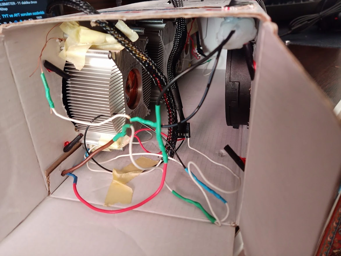

Elektroniği denemek amaçlı geçici bir kutu üzerinde bağlantıları kurdum. Yeni bir düzeneğe geçene kadar böyle iş görüyor. Bu yüzden bağlantılara çok özenmedim.
