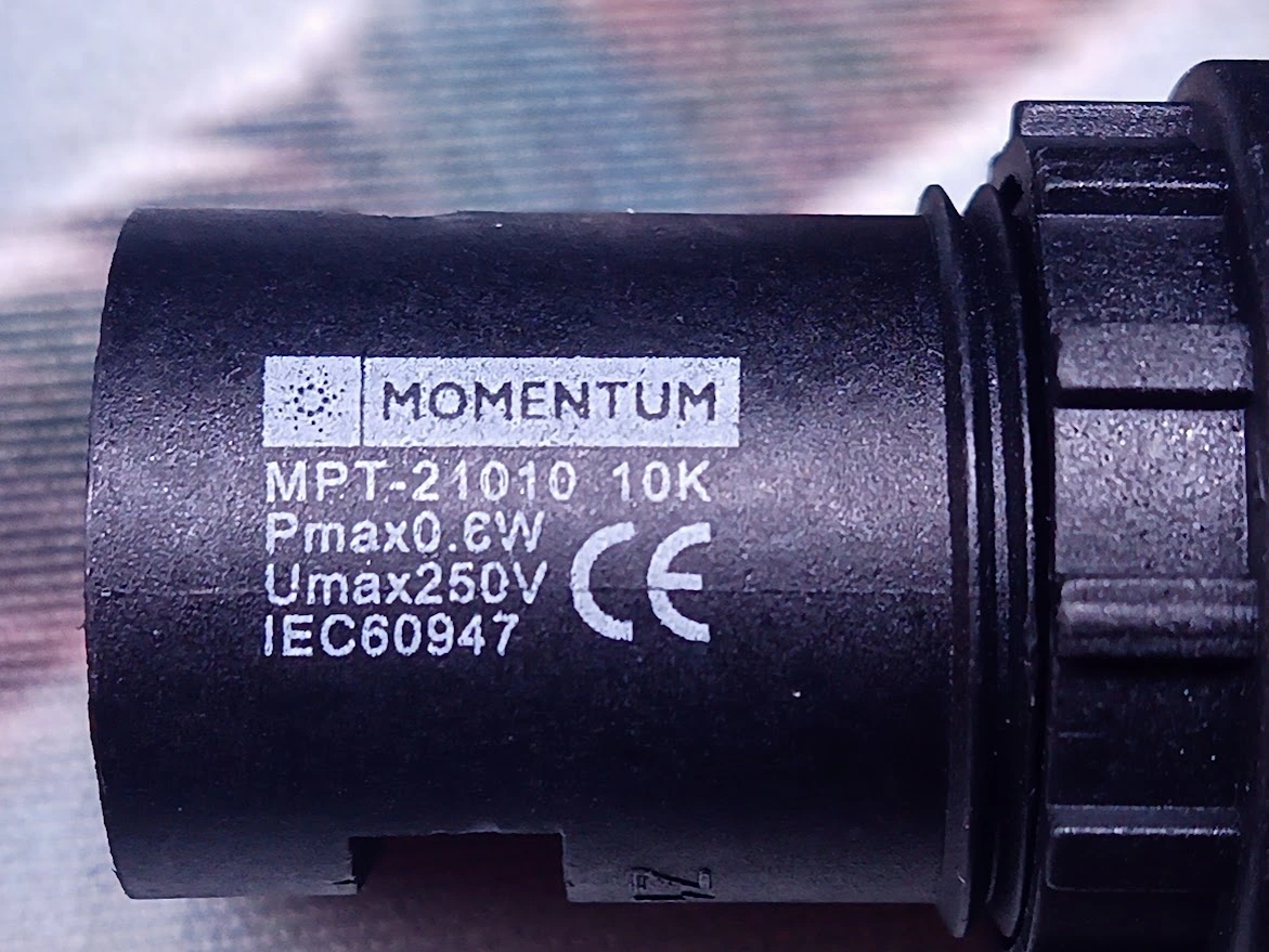

Dusundugum gibi power rating'i oldukca az, dedigim gibi ya transistor ile ya da farkli bir elemanla pot'un giris akimini kucultmen gerekecek.

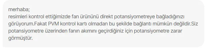

@Yuki Potansiyometrenin yanmasıyla ilgili olarak satıcıyla iletişime geçip durumu anlattım, verilen cevap şu:
Siz ne dersiniz?
Normalde evet mikrodenetleyici ile yapmak daha saglikli ama siz daha basit olsun istiyorsunuz diye bahsetmedim hic, PWM kontrol karti dedigimiz aslinda buradaki bahsettigimiz tum elemanlarin tek PCB'de toplanmis hali, size ise sadece yuku (fanlari) baglamak kaliyor.
Eger bu sekilde devam edelim derseniz Ardunio'da kullanabilirsiniz.

SS8050'nin cikis akimi 1.5A ve bu oldukca fazla. Simdi 2 secenegimiz var:
  • Ya cikis akimi 0.5-0.6A olan bir transistor ile pot'u sureceksiniz.
  • Ya da yine cikis akimi 0.6A bir adaptor bulup onu devrede kullanacaksiniz eger boyle yapalim dersen hic transistor ile de ugrasmayabilirsin sadece pot kullanirsin.
