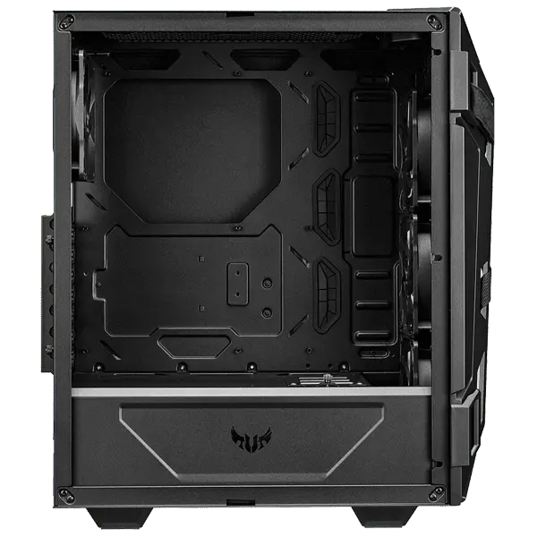

Mevcutta kullanmış olduğum işlemcim i7 13700K 240mm yetersiz geliyor ve 360mm sıvı soğutucu almayı düşünüyorum. Şöyle bir sorum olacak kasam aşağıdaki gibi ama üst tarafa 360mm sığmadığı için kasanın önüne takmak istiyorum daha önce açılan konulara baktım ama net bir cevaplama yoktu. Sıvı soğutucu konumlandırmasını öne yaparsam hava akımı nasıl olmalı? Önermiş olacağınız sıvı soğutucu var mıdır bir de?
Bütçe: 5.000 - 6.000 TL kadar düşünüyorum ilk etapta.
Kasa: ASUS TUF Gaming GT301 Tempered Glass RGB USB 3.2 ATX Mid Tower Kasa

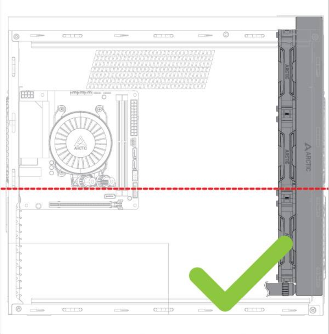

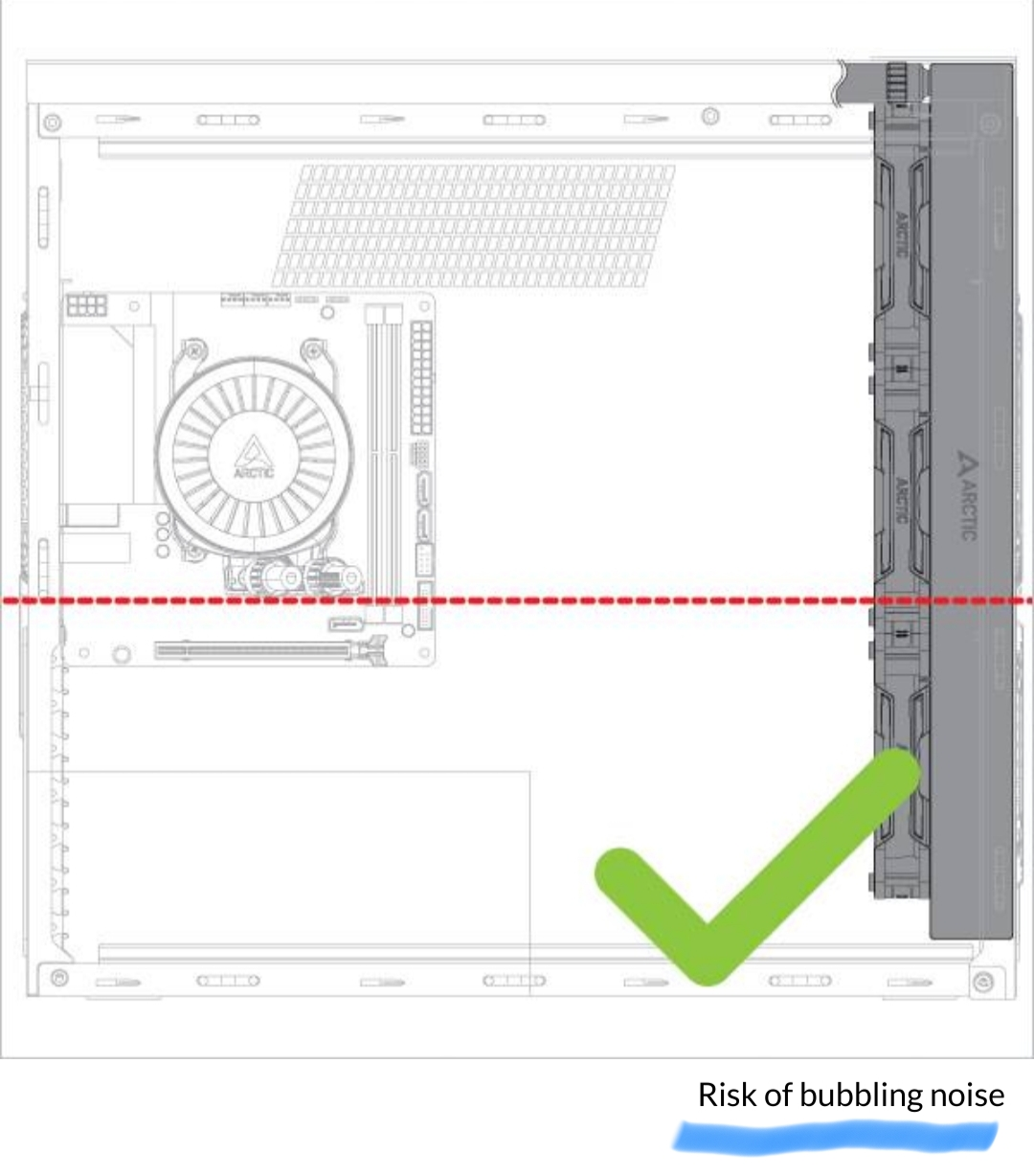

Soğutucunuzun kılavuzunda aşağıda ve yukarıda montaja onay vermiş, sadece yukarıda olduğunda hava kabarcık sesi gelebilir demiş, videoda da zaten bu bariz görülüyor.
Ben zaten yukarıda kalacak şekilde montajlanmaz demiyorum, önceki mesajlarımda da belirttim, bu kabarcıkların yaratma ihtimali olduğu sorunları deneyimlemek yerine hortumların çıkış kısmını aşağı getirmek daha mantıklı ve güvenli diyorum.
MSI'da aynı şeyi söylemiş.

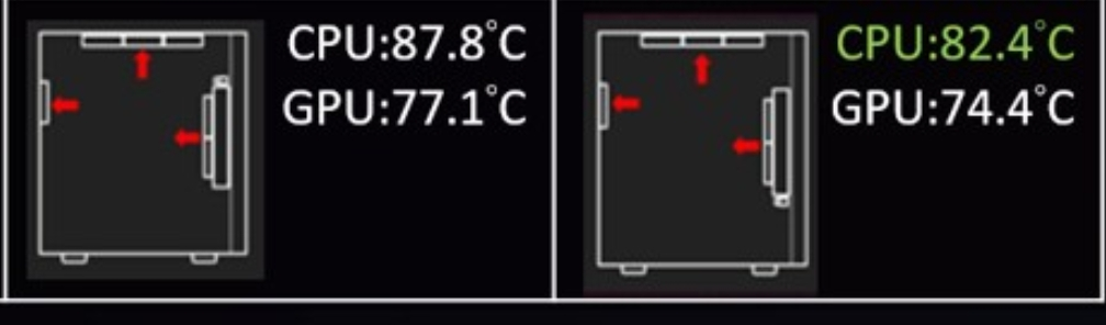

Şunu da fark etmişken paylaşayım, MSI yukarıda ve aşağıda sıcaklık testi de yapmış.
@YXEL
Bu görseller de mesajda kalsın.

Corsair açıklaması.
İçeriği.
Radyatörün boruların bağlandığı tarafı döngünün en üstünde olmamalıdır. Hava üstte toplandığında, radyatörün borular aşağıda olacak şekilde monte edilmesi, borulara ve pompaya hava emilmediği anlamına gelir.
Kasa iç kısmının önü radyatör montajı için iyi bir seçenek, boruların bağlanadığı radyatör tarafı altta olmalı.
Ön tarafa takabilirsiniz, hortumların çıktığı kısım aşağıda olacak, önde ve arkada fan olacak, push pull şeklinde.
Ama o kasanın önünü açmanız lazım, verim alamazsınız yoksa.
Soğutucu net bu.
Bu şekilde kullanamaz mıyım hocam kasanın önünü? Öndeki korucuyucu illa çıkarmam mı gerek filtreyi?
Push Pull'dan kastınız ön havayı içeri çekip arkadan egzoz fanla atmasınımı kastettiniz? Üstteki 2 tane yere fan takayim mi hocam önden çıkacakları yoksa boşmu kalsın?

Önünün kapalı olması hava akışını çok etkiliyor, evet fan şekli anladığınız gibi.

Mevcutta kullanmış olduğum kasamda üst kısma sığmıyor 240mm sığıyor o yüzden dolayı ön tarafa takmak mecburiyetindeyim hocam kasa için şu an bütçem yok çünkü. O yüzden dolayı yukarıda arkadaşın dediği gibi ön tarafa takıp üst tarafa egzoz fana yakın 1 tanede dışa hava verecek şekilde takacağım.
