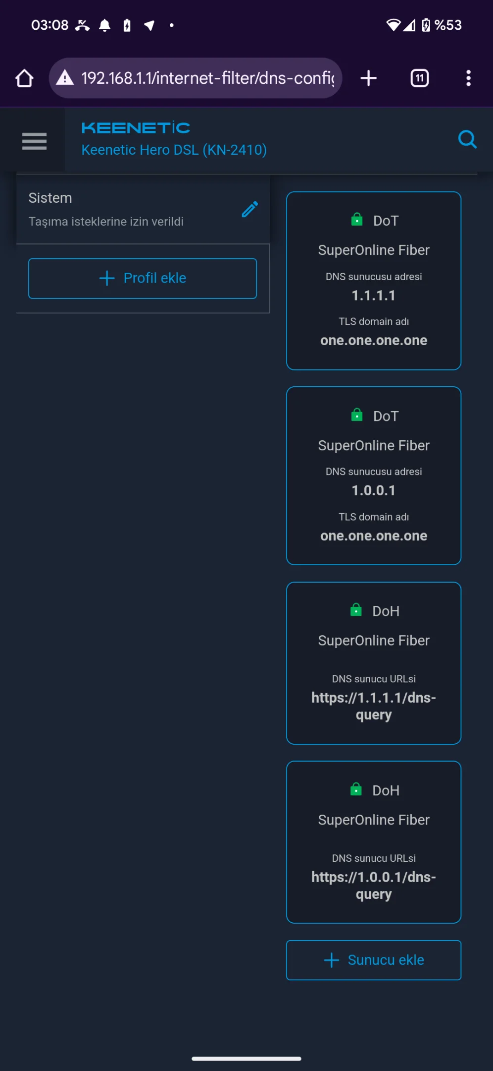

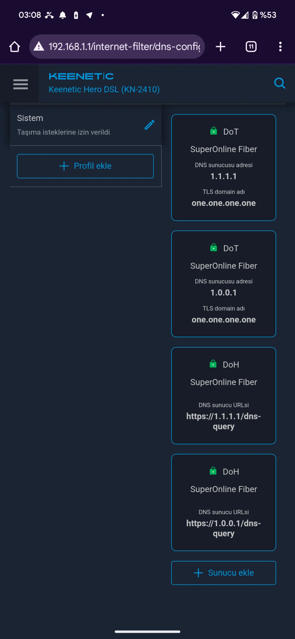

4 gün önce Vodafone FiberNET'ten Superonline'a geçiş yaptım, en son 5 sene önce superonline üyesiydim ve sansür olaylarından haberim yoktu. Oldukça pişmanım, sadece 100mbit'ten 1000'e çıkmak için katlanıyorum zira diğer sağlayıcılar buraya 1gbit hizmeti vermiyor.
Konuyu görünce Hopper sipariş ettim, geldi, @Rootsy 'nin yaşadığı ufak sorunu yaşadım ve bahsi geçen çözüm ile hallettim. Zapret'i başarıyla kurdum fakat Hopper'la aldığım hız 950 civarı yerine 250-300'e sınırlanıyor ve asla geçmiyor. Sanki elle girilmiş gibi.
Ignore DNS'ler açık, DoT ve DoH olarak Quad9 girili. Keenetic'i söküp kendi Zyxel EX3501-T0 modemini taktığım an hız tekrar 950/50'ye çıkıyor. Ben hayatımda böyle saçmalık görmedim.
Zyxel'in MAC adresini Keenetic'e yazmayı vs. de denedim. O da olmadı. Fikri olan arkadaşlarım var ise çok mutlu olurum.

4 gün önce Vodafone Fibernet'ten Superonline'a geçiş yaptım, en son 5 sene önce Superonline üyesiydim ve sansür olaylarından haberim yoktu. Oldukça pişmanım, sadece 100Mbit'ten 1000'e çıkmak için katlanıyorum zira diğer sağlayıcılar buraya 1gbit hizmeti vermiyor.
Konuyu görünce hopper sipariş ettim, geldi, @Rootsy'nin yaşadığı ufak sorunu yaşadım ve bahsi geçen çözüm ile hallettim. Zapret'i başarıyla kurdum fakat Hopper'la aldığım hız 950 civarı yerine 250-300'e sınırlanıyor ve asla geçmiyor. Sanki elle girilmiş gibi.
Ignore DNS'ler açık, dot ve DoH olarak Quad9 girili. Keenetic'i söküp kendi ZyXEL EX3501-T0 modemini taktığım an hız tekrar 950/50'ye çıkıyor. Ben hayatımda böyle saçmalık görmedim.
ZyXEL'in MAC adresini Keenetic'e yazmayı vs. de denedim. O da olmadı. Fikri olan arkadaşlarım var ise çok mutlu olurum.

WiFi / Kablosuz: Sansüronline modeminden 750 civarı alıyor 16 Pro Max. Keenetic'den ise Quad9 DNS ile tam 300 alıyor.
Cloudflare yaptığımda işler daha da kötüleşiyor, 200 alıyorum ve rakamlar elle yazılmış gibi. 200 çıkıyor sanki otomatik bir cap var mış da sınırlıyormuş gibi.
