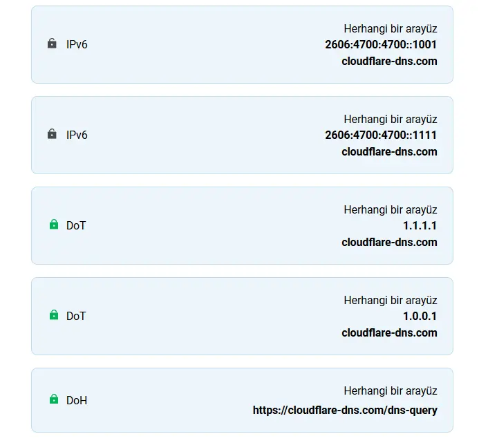

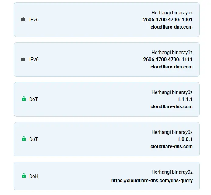

DNS ayarları:
Herşeyden önce modemimizde veya bilgisayarımızda ekstra herhangi bir DNS veya VPN varsa hepsini kaldırıyoruz.
Öncelikle ISS DNS'ini devre dışı bırakmanız gereklidir.
Bu ayara PPPoE bağlantınızın altından gelişmiş ayarlar üzerinden ulaşabilirsiniz.
ve ardından internet bağlantınız kesilecek, ben hızlı ve güvenilir bir DNS olan CloudFlare DNS'i tercih ederek ağ kuralları > internet güvenliği > DNS yapılandırması ayarları altından CloudFlare DNS'i hem DoT(DNS over TLS) hem de DoH (DNS over HTTPS) olarak ekledim ki bağlantımızda şifreli ve güvenli olsun.
DNS ayarlamamızdan sonra DNS Leak Test ile standart bir test yaparak tüm DNS sunucularımızın CloudFlare olduğunu doğruluyoruz, eğer ki DNS sunucularında farklı bir server görürseniz bu durumda bilgisayar/modem ayarlarını kontrol edin yine çözemezseniz modeminizi fabrika ayarlarına sıfırlayarak yeniden kurun.

Eki Görüntüle 113629
Cloudflare DNS ayarlarınız doğru değil hocam. Bende bazı sıkıntılardan ötürü Cloudflare DNS'e geçiş yaptım ve rehberide onunla güncelledim.
