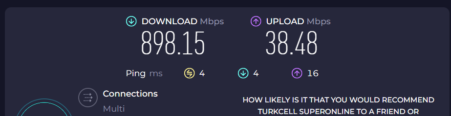

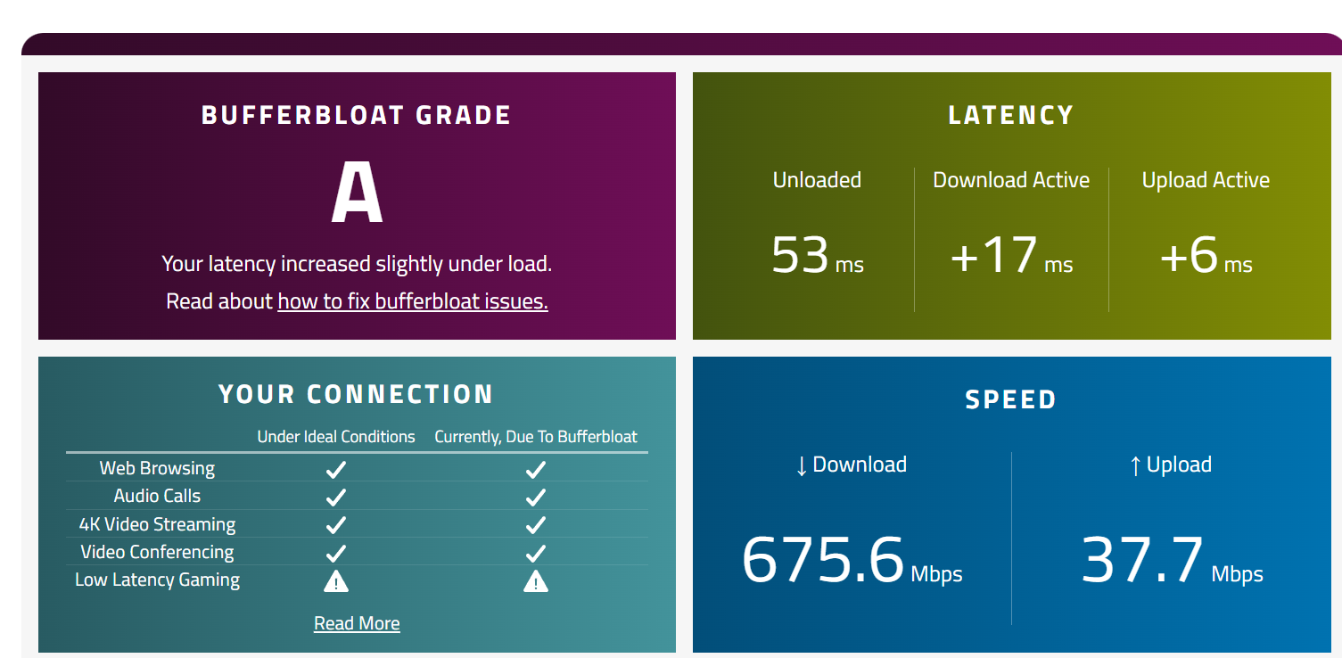

Herkese merhaba, 1 Gbps sol altyapısında internet bağlantım var. Biraz uğraştıktan sonra verilen router’ı değiştirip yerine Keenetic Titan modelini aldım. Ancak, aşağıda görebileceğiniz gibi, bufferbloat sorunu bu şekilde devam ediyor. Forumdaki konuların çoğunu inceledim; QoS ayarını yapınca maalesef herhangi bir siteye giriş yapamıyorum.
Yardımcı olan herkese şimdiden teşekkür ederim.

Bufferbloatın devam etmesi sanırım Keenetic OS de kullanılan SQM ayarı fqcodel algoritmasını kullanıyor ve yanlış hatırlamıyorsam OpenWrt'de bulunan cake algoritması kadar iyi çalışmıyor eğer elinde servis sağlayıcı routerı varsa elindeki titanı iade et nanopi r6s al ve elindeki routerı da AP olarak kullan.
