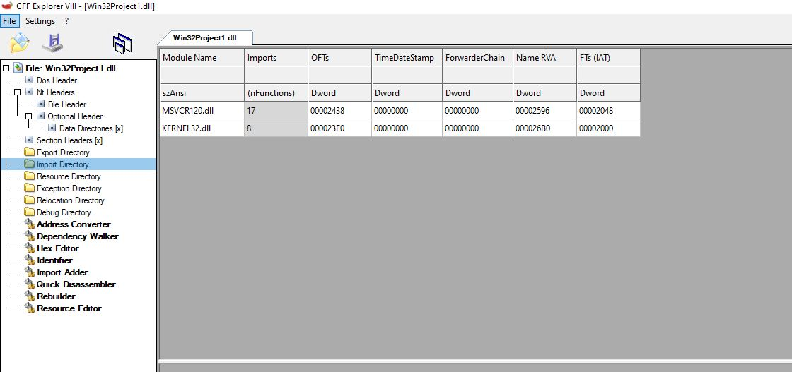

Import tablosu yöntemi
Bu yöntem başlıktaki gibi import tablosuna dayanıyor. Yani buraya:
Burada görüldüğü gibi yazılım tarafından içe aktarılan Microsoft'un kendi çevirisine göre "Dinamik Bağlantı Kitaplıkları" mevcut. Bu yöntemde bunları değiştirmeyi içeriyor. Burada bir tool kullanabilir ya da kendiniz elle yazabilirsiniz, yazılım kernel32.dll'nin diğer exportlarını da kullanmak zorunda olduğu için(büyük ihtimalle) diğer exportları kernel32.dll'nin kendisine yönlendirmeniz lazım.

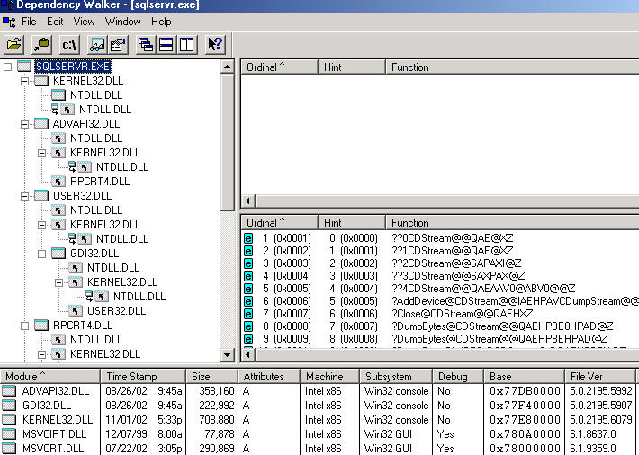

Dependency Walker'ın buradaki rolü
Elbette hangi API'nin değiştirileceğini bir yerden bilmemiz lazım, burada Dependency Walker devreye giriyor. Kırmızı renkli dll'ler eksik çağrı içeren DLL, sarı soru işareti eksik DLL ve kırmızı C işareti eksik çağrı anlamına geliyor. Sarı soru işareti bazen doğru olmayabiliyor, bu işaret olan DLL'leri sistemde aramanız daha kesin sonuç verecektir. Buradaki amaç zaten eksik çağrıları bulmak. Eğer sistem versiyonunu veren fonksiyonları değiştirecekseniz kendiniz sistem versiyonunu veren fonksiyonları internette araştırmanız gerekiyor.

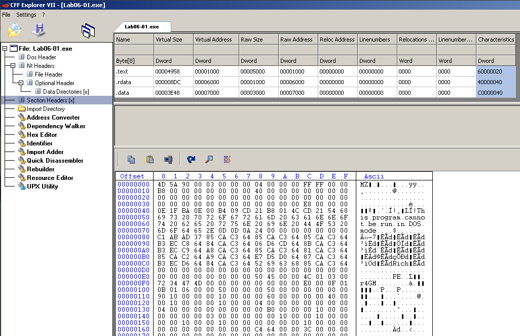

Bu rehberde CFF Explorer ve Dependency Walker olacak şekilde iki farklı araç kullanacağız. Bu işi yapan başka araçlar da mevcut, bu rehberdeki adımları diğer araçlarda da uygulayabilirsiniz.
Genel olarak arayüzleri bu şekilde(görseller internetten alındı):
Bu araçları hedef yazılımın Windows API bağımlılıklarını analiz etmek için kullanacağız.
CFF Explorer import/export tablosunu görüntülememizi/değiştirmemizi sağlıyor.
Dependency Walker isminden de anlaşılacağı üzere bağımlıkları analiz etmeyi sağlıyor, aynı bölümden CFF Explorer'da mevcut olduğunu biliyorum.

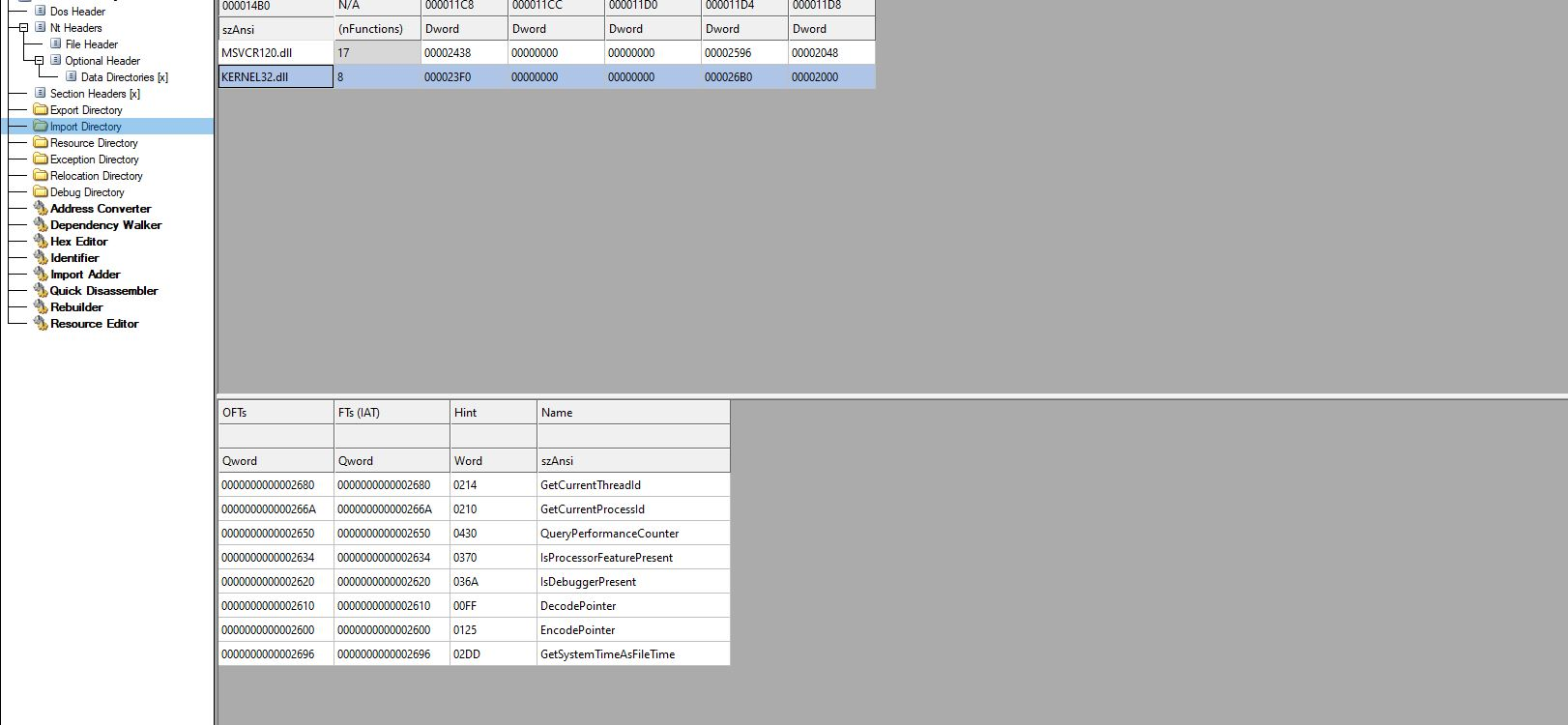

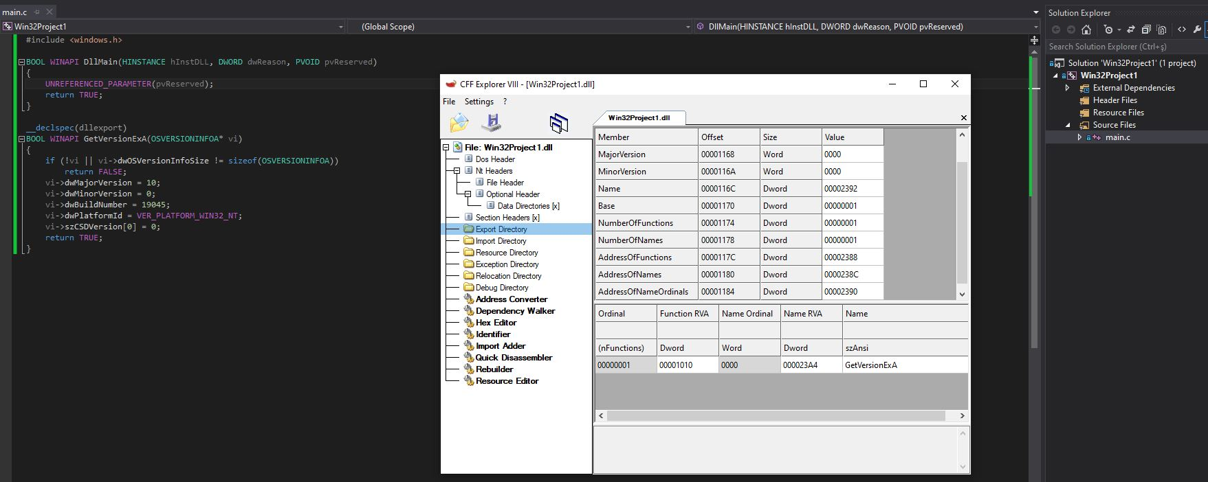

Örnek olarak bunu koda şu şekilde ekleme yaparak halledebilirsiniz(kullanmadığınız her export için ayrı şekilde eklemeniz lazım, ayrıca aşağıda verdiğim yöntem 64 bit için geçerli - 32bit için daha farklı):
C:
#pragma comment(linker, "/export:ActivateActCtx=kernel32.ActivateActCtx,@3")
#pragma comment (linker, "/export:OlduğuGibiBıraktığınızAPI=buapininbulunduğumodül.OlduğuGibiBıraktığınızAPI,@OrdinalNumarası")(hedef yazılımın import yöntemine bağlı olarak genelde rastgele olsa da olur, siz yine de kernel32.dll'yi CFF Explorer ile açıp exportlarından ordinal numarasını alıp ona göre girin)
Sahte fonksiyon(burada RtlGetVersion "undocumented" olduğu için GetProcAddress ile çağırmanın dışında bir yolu yok, import tablosunu değiştirmek bir işe yaramayacak olduğundan yerine GetVersionExA kullanıldı):

Bu kodu derlediğimizde aşağıdaki gibi bir görüntüye ulaşıyoruz:
Tabii ki kernel32.dll'nin diğer fonksiyonlarını da yönlendirmemiz gerekiyordu, ben şimdilik forwardları eklemedim rehberi daha hızlı hazır etmek amacıyla.
Burada kendi yazdığımız DLL ile yerine geçmesini istediğimiz DLL'yi değiştiriyoruz.(GetVersionExA kernel32.dll'de ben onu değiştireceğim, yani kernel32.dll -> kendi yazdığım DLL şeklinde değişecek benim senaryomda. Yine söylüyorum, forwardları yazmazsanız yazdığınız fonksiyon hiçbir işe yaramaz, ben sadece rehber için geçici olarak forwardları yazmadım.) Burada mantık aslında istediğimiz fonksiyonu içermeyen/yazılımın versiyon kontrolünden geçmeyen kernel32.dll'yi kendi yazdığımız "çakma" kernel32.dll ile değiştirmek.
