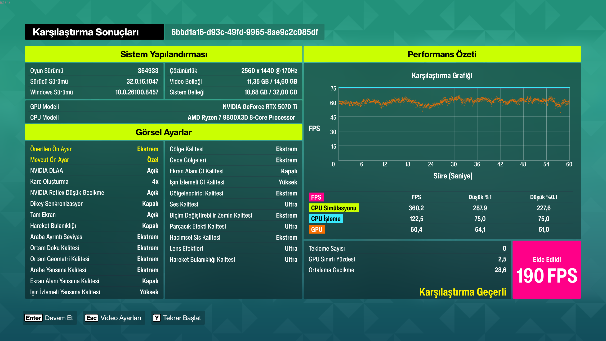

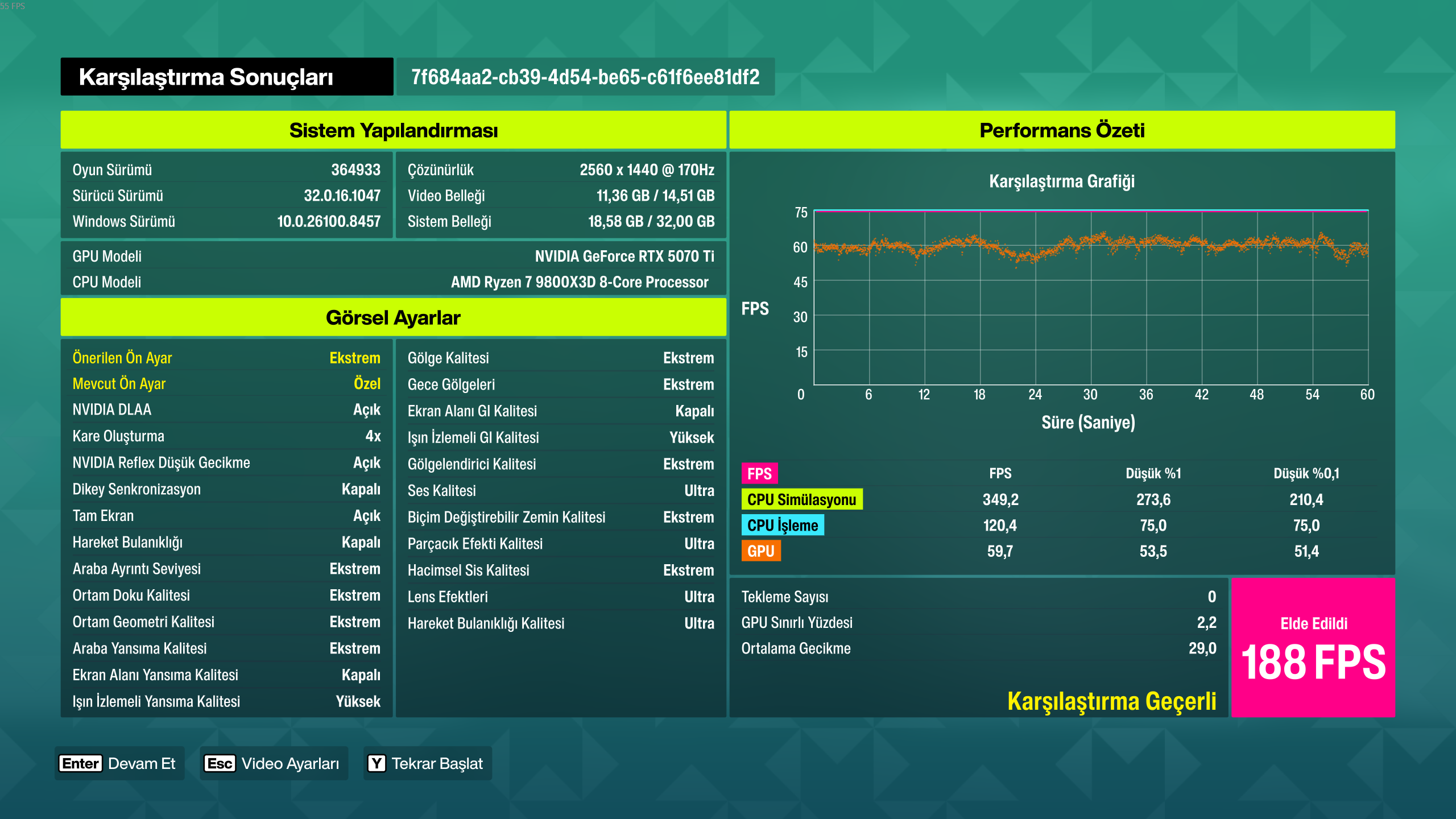

Bu RAM'ler update edilmeli mi? FPS oyunlarında ne kadar fark eder, Valorant vs?

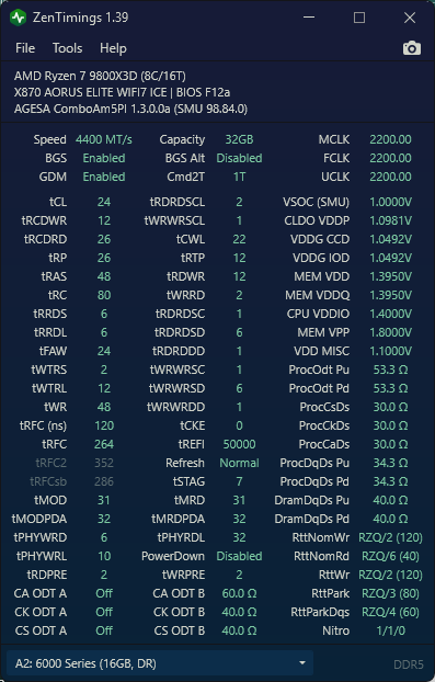

@Shog X3D için inceleyin. %1 ve %0.1 farkı olur. Bunlar düz EXPO kıyası değil.
4400CL24 2200MHz 1:1:1
6000CL26 2200
6200CL26 2200
6200 CL28
4400 CL24
Anladım üstadım %1 değerlerinde kayda değer fark görünüyor. Tam benim ihtiyacım olan durum. Ne kadar bir bütçe gerekli peki benim RAM'leri bu seviyede bir update etmek için üstadım?@Shog X3D için inceleyin. %1 ve %0.1 farkı olur. Bunlar düz EXPO kıyası değil.

Bütçeye gerek yok, gerekli voltajlar verilir ve CL değerleri düşürülebilir diğer timing'lerle birlikte, eğer bayağı zorlamak istersen RAM'leri aktif olarak soğutman gerekebilir, yani önüne bir fan koymak gibi. CL değeri oyunlarda çok fark yaratmıyor, yüksek frekans ve yüksek FCLK çok önemli. Mesela senin 6000 CL32 RAM'ini CL26 yapsan yeter, gerisi maceraya giriyor, 6200 MHz: 2067 FCLK ya da 6400 MHz: 2133 FCLK yapmak daha fazla performans getiriyor.
Bütçeye gerek yok, gerekli voltajlar verilir ve CL değerleri düşürülebilir diğer timinglerle birlikte, eğer bayağı zorlamak istersen RAM'leri aktif olarak soğutman gerekebilir yani önüne bir fan koymak gibi. CL değeri oyunlarda çok fark yaratmıyor, yüksek frekans ve yüksek FCLK çok önemli. Mesela senin 6000CL32 RAM'ini CL26 yapsan yeter, gerisi maceraya giriyor, 6200MHz: 2067FCLK'ya da 6400MHz: 2133FCLK yapmak daha fazla performans getiriyor.
Hocam yapmayı denedim ama stabil yapamadım. Sağ olsun @Ayhan Dönmez hocam çok yardımcı oldu. Anakart aldım. RAM ne kadar tutar peki alsam? Ayar deneriz tekrar.
Normalde herkesin aldığı 6000 CL30 RAM'ler bile şu an 20-25 bin arası, senin istediğin düşük CL modellere bakmadım bile, zaten bu RAM'lerin çiplerini Hynix diye bir marka üretiyor, yani o pahalı olanlar kaliteli üretilmiş olanlar sadece. İşlemcin X3D ise zaten normal işlemciler kadar önemli değil. RAM overclock işi sabır işi, ayarları yaptıktan sonra şöyle en az 4 saat test yapman lazım. Gidip 6000 CL26 RAM almak tamamen israf şu an onu demeye çalışıyorum.Hocam yapmayı denedim ama stabil yapamadım. Sağ olsun @Ayhan Dönmez hocam çok yardımcı oldu. Anakart aldım. RAM ne kadar tutar peki alsam? Ayar deneriz tekrar.
