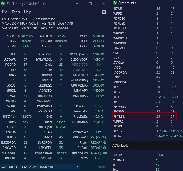

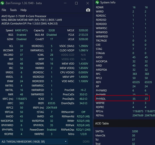

Ayhan bey GDM kapattım şu işaretlediğim ayar sapıttı eşleşmiyor, nedeni ne olabilir?
PHY Match yapamıyor anakartın çünkü 1 DPC değil. 2 DPC kartlarda VDDP-VDDQ ile ya da PMU Training-ARD değerini 0-1-2-3 deneyerek eşliyorsun bu kısmı. Ryzen 7000'de Bias 0-1 ve ARD desteği mevcut değil. O yüzden tek çaren 1.15 VDDP ve 1.45 VDDQ denemek. 35-35 yaparsa kalır.
