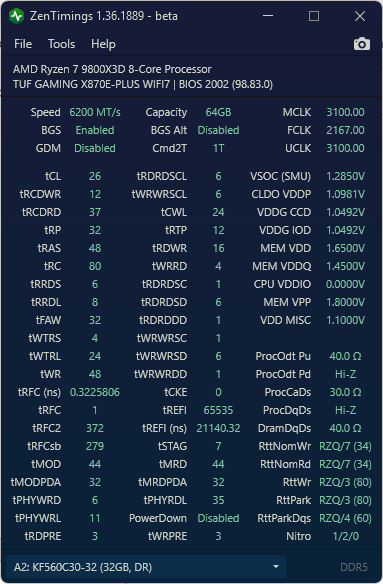

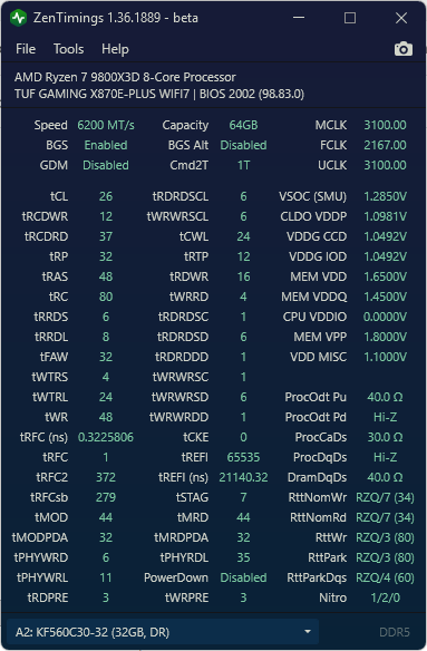

2. RAM tüm hepsini atmadım ama oldu mu hocam? Var mı sorun veya iyileştirilebilecek bir durum?
Hocam? @Ayhan Dönmez @ggbye
Hynix A-die RAM. ZenTimings SS atar mısın?

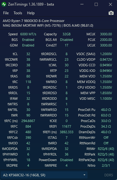

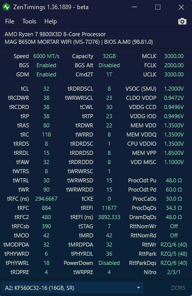

Evet.İlk dediğinizi anlamadım. Önceki sayfada attım hocam, doğru sanırım? Bakar mısınız rica etsem?
Evet.
Hocam zentiming ayrı bir program, onu da indirip görüntü atınız.
Yani benim RAM'ler iyi mi sorun onlarda mı anlamadım ben şimdibiraz daha stabil olsun istiyorum. Ayarlardan hiç anlamıyorum.
RAM'ler çok iyi; sadece CL32 bakalım ne diyecekler.
Bu ayarları direkt geçirin, bence sizin için de iyi olur.
