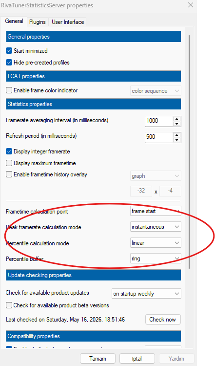

@Shog Sizde R7 9800X3D var, senden daha iyi almamalıydı sonuç. @Terimist98 @MAH0A ile bir bakın, Gaming hakkında net yorum yapamıyorum. Senin değerlerde %0.1 harici sıkıntı göremedim, Riva bence yanlış ölçüyor. @Krmm 'de de öyleydi, ona iletmiştim programdan ayarları.

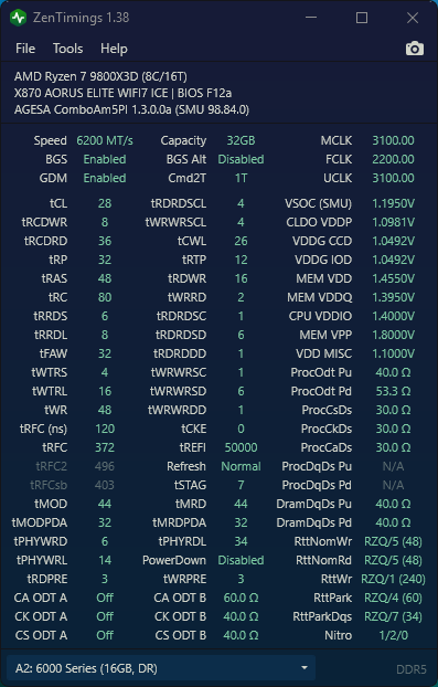

@Shog Gear Down kapatıp deneyin tekrardan bir de istersen. VDDP 1.0 yerine 1.1 alın. VDDG Global 1.05V alın. VSOC 1.2 stabilse kalabilir, değilse 1.25 VSOC/NB çekin.

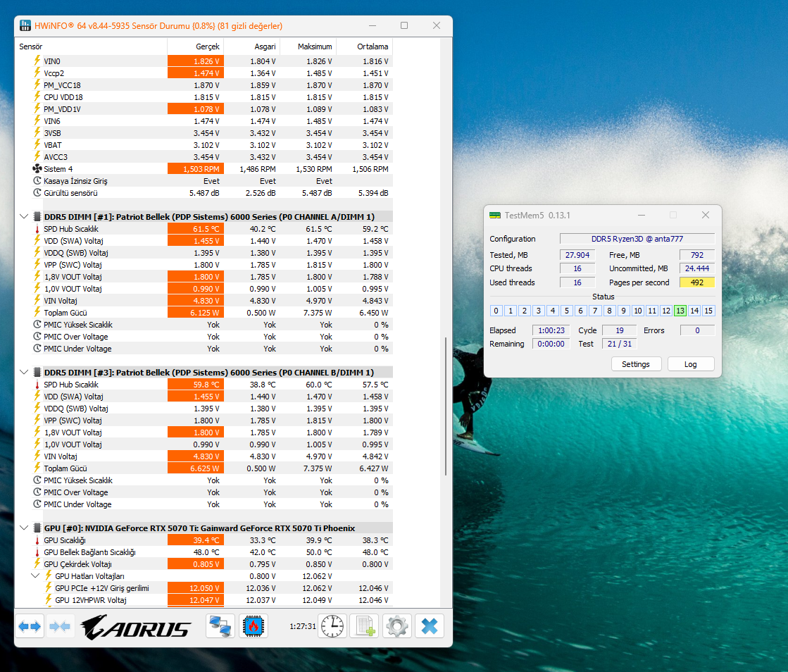

TM5 patlamadı oyun testi de yapacağım.

1 saatte 61.5 derece iyiymiş

1 saatte 61.5 derece iyiymiş.
9800X3D varsa direk timing e oynanabilir, sistemde B650 MSI var. O yüzden ben yine 6000MTS de kalınması taraftarıyım, hem yormaz hem de olabildiğince sıkı ayarlanabilir aktif soğutma yoksa 1.45-1.50'e kadar yolu var @Ayhan Dönmez hocamın dediği gibi.
