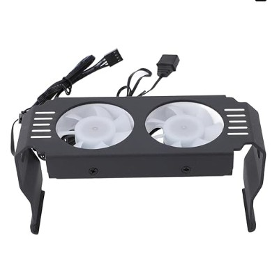

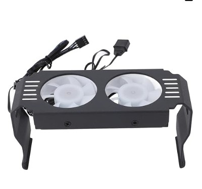

@elninolaz aparatı olabilir ya da @Jumbum Jonsbo soğutucu, 4 slot kaplıyor diyordu. GPU üzerine 12 cm fan dikebiliyorsan aynı etkiyi verir.
    39,3 KB · Görüntüleme: 42
Bu ürünü mü alayım üstadım?

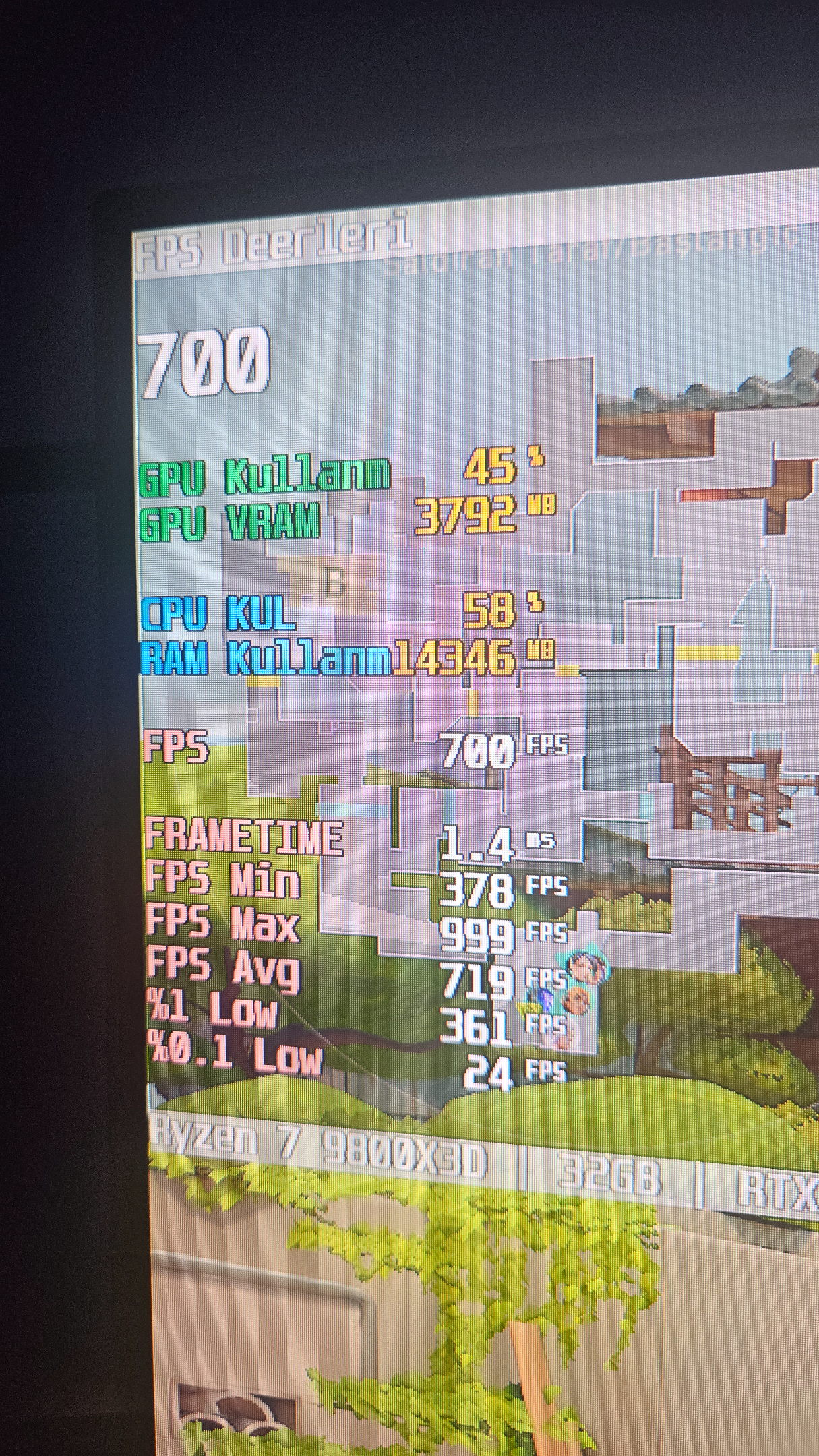

Yok donma olmadı üstadım. Şu an iyi gibi. Video kaydediyorum. Gecikme yoğun fight esnasında 3.3 çıkıyor sadece. Verdiğiniz ayarlarla iyi duruyor şu an.
Fight olmadan FPS bu şekilde düşük değil mi %1 üstadım?

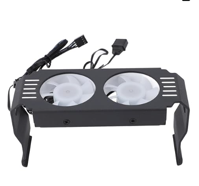

Yok donma olmadı üstadım. Şuan iyi gibi. Video kaydediyorum. Gecikme yoğun fight esnasında 3.3 çıkıyor sadece. Verdiğiniz ayarlarla iyi duruyor şuan.
Fight olmadan fps bu şekilde düşük değil mi %1 üstadım?
%0.1 bu oyunlarda problem, sebebini bilmiyorum. %1 olan normal görünüyor.
