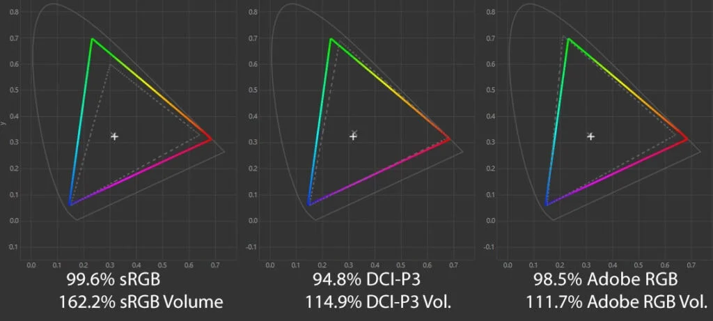

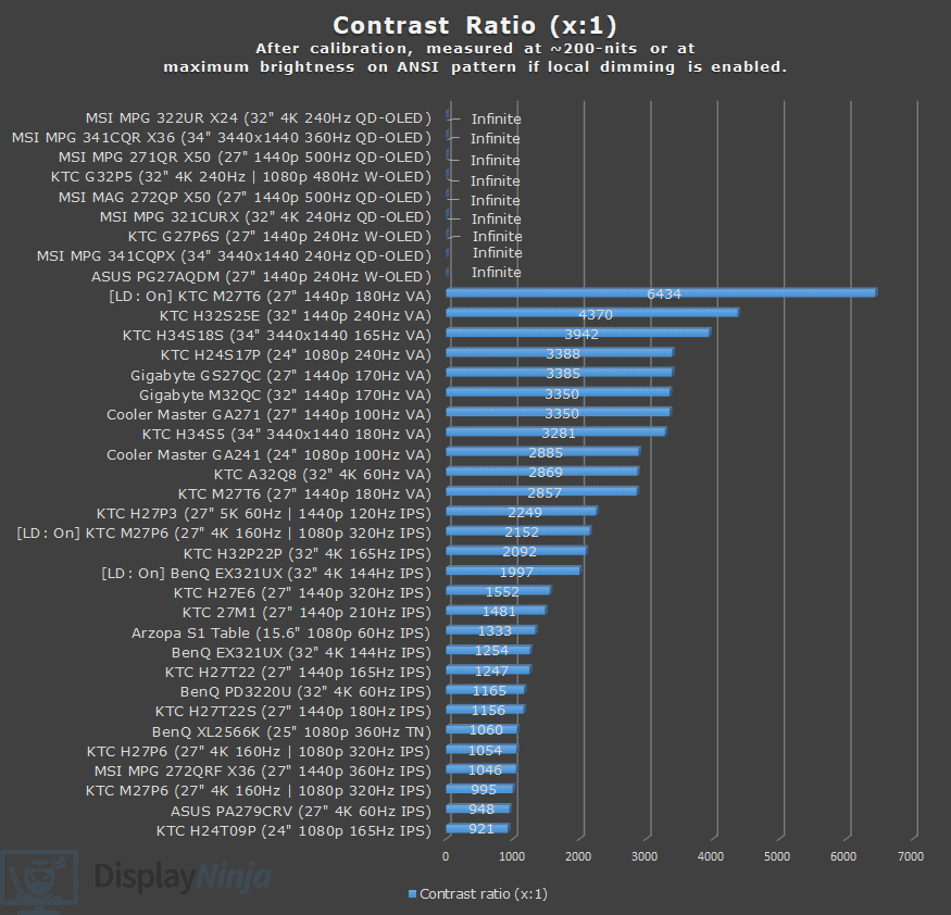

Test sonuçlarında 162.2% sRGB, 111.7% Adobe RGB, 94.8% DCI-P3 - Kontrast 1552:1 değerlerini görüyoruz.

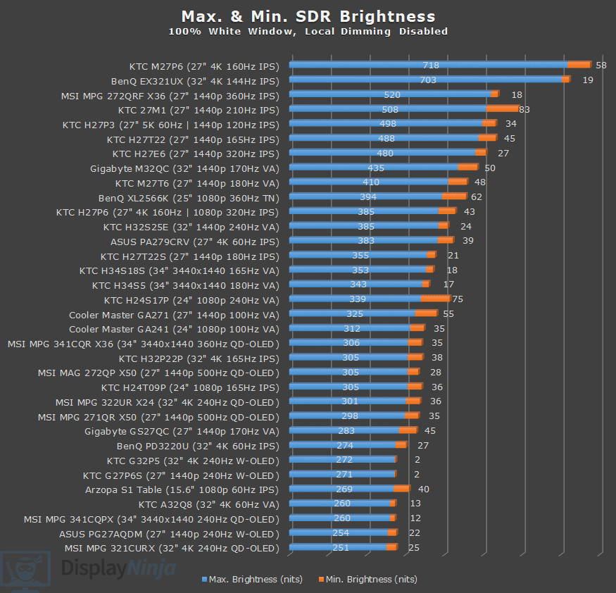

KTC yine kendi sayfasında 450 cd/㎡ değerini vermiş. Testte ise 480 değeri çıkıyor.
Her ne kadar yüksek değerler olsa da panelin renk kalitesini beğenemedim. Ben maalesef aynı sorunu @Hamza Ensar Sağlam hocam ile yaşadık, Hamza hocamın eski LG monitörü bile daha iyi renk sunuyor. Renk kalitesi yanında ayrıca akıcılık sorunu da yaşamaktayız. 300Hz gibi kesinlikle hissettirmiyor, daha çok <240Hz gibi hissettiriyor. Monitörü aldığım zaman bilgisayarım olmadığı için sağlıklı test edemedim, daha sonra da iade süresi geçti.
