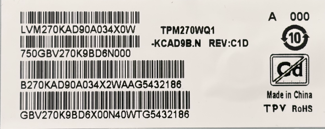

Şimdi, monitörün paneli IPS dedik çünkü AOC panel tipini IPS diye belirtiyor. Ancak bu doğru değil. Monitörün arka kapağını söküp panel etiketine baktığımızda TPM270WQ1 kodunu görüyoruz. Bu kodla paneli araştırdığımızda ise TP Vision üretimi SVA (Super Vertical Alignment) panel olduğunu görüyoruz. Zaten monitöre üstten ve alttan bakarken renkler bozuluyor ve parlaklık epey düşüyor. Sağ ve soldan bakarken de parlaklık düşük geliyor. Bu genelde VA panellerin karakteristiği zaten.
Kod:
LVM270KAD90A034X0W
Kod:
750GBV270K9BD6N000
Kod:
TPM270WQ1-KCAD9B.N

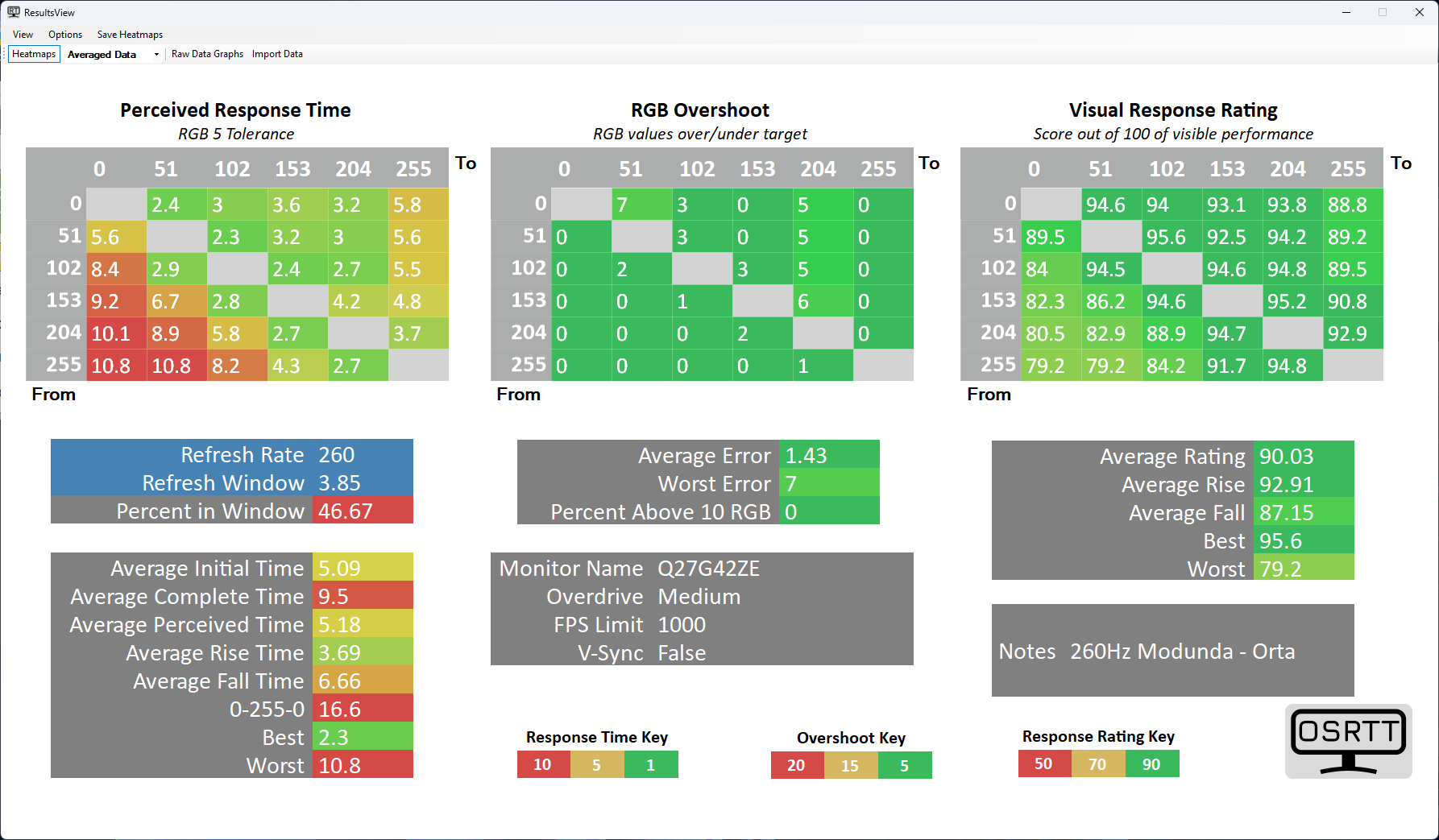

Yine piksel tepki süresini de OSRTT ile ölçüyoruz.
240 Hz modunda OverDrive ayarı orta düzeydeyken:
  • Minimum: 2.2
  • Ortalama: 5.12
  • Maksimum: 10.6 ms değerlerini elde ediyoruz.
260 Hz OC modunda yine orta OD ayarı ile:
  • Minimum: 2.3
  • Ortalama: 5.18
  • Maksimum: 10.8 ms elde ediyoruz.
260 Hz ve OD kapalıyken ise:
  • Minimum: 4
  • Ortalama: 7.5
  • Maksimum: 12.1 ms ölçüyoruz.
Varsayılan olarak OD ayarı kapalı ve bu da biraz ghosting yaratıyor açıkçası. Orta OD ayarında da ghosting kaybolmuyor ancak tepki sürelerimiz kayda değer miktarda düşüyor. Daha yüksek OverDrive ayarlarını seçtiğimizde ise Inverse-Ghosting oluşmaya başlıyor. Bu yüzden en ideal OD ayarı orta düzey çoğu kullanıcı için.
Kaynağınız muhtemelen Aliexpress'te gördüğünüz panel listelemeleri fakat bu bilgi doğru değil. TPM isimlendirmesi gördüğünüz paneller ya BOE'ye ya da LG'ye aittir. Örneğin AOC 24G2U V2'de de TPM238WF1-FHBNG0 yazar fakat panelin asıl kodu MV238FHB-NG0'dır ve BOE'ye aittir.
Aynı şekil Dell ve LG'nin pek çok monitöründe TPM veya TPV isimlendirmesine sahip panel görürsünüz lakin panelin asıl ismi "LM" ile başlar ve LG.Display üretimidir.
Zaten VA, 2K ve 27" şeklinde Panelook'ta filtrelediğinde ne BOE üretimi bir panel var ne de LG.Display.
https://www.panelook.com/sizmodlist...olution_pixels=45950&display_mode_lc_family=2

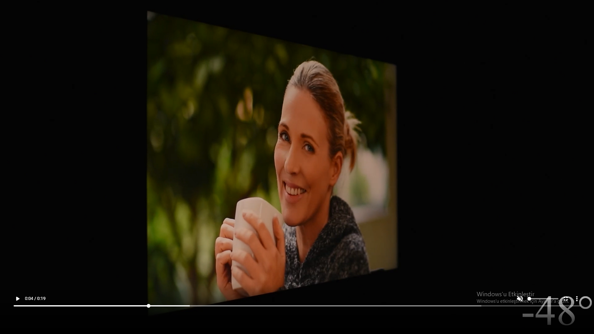

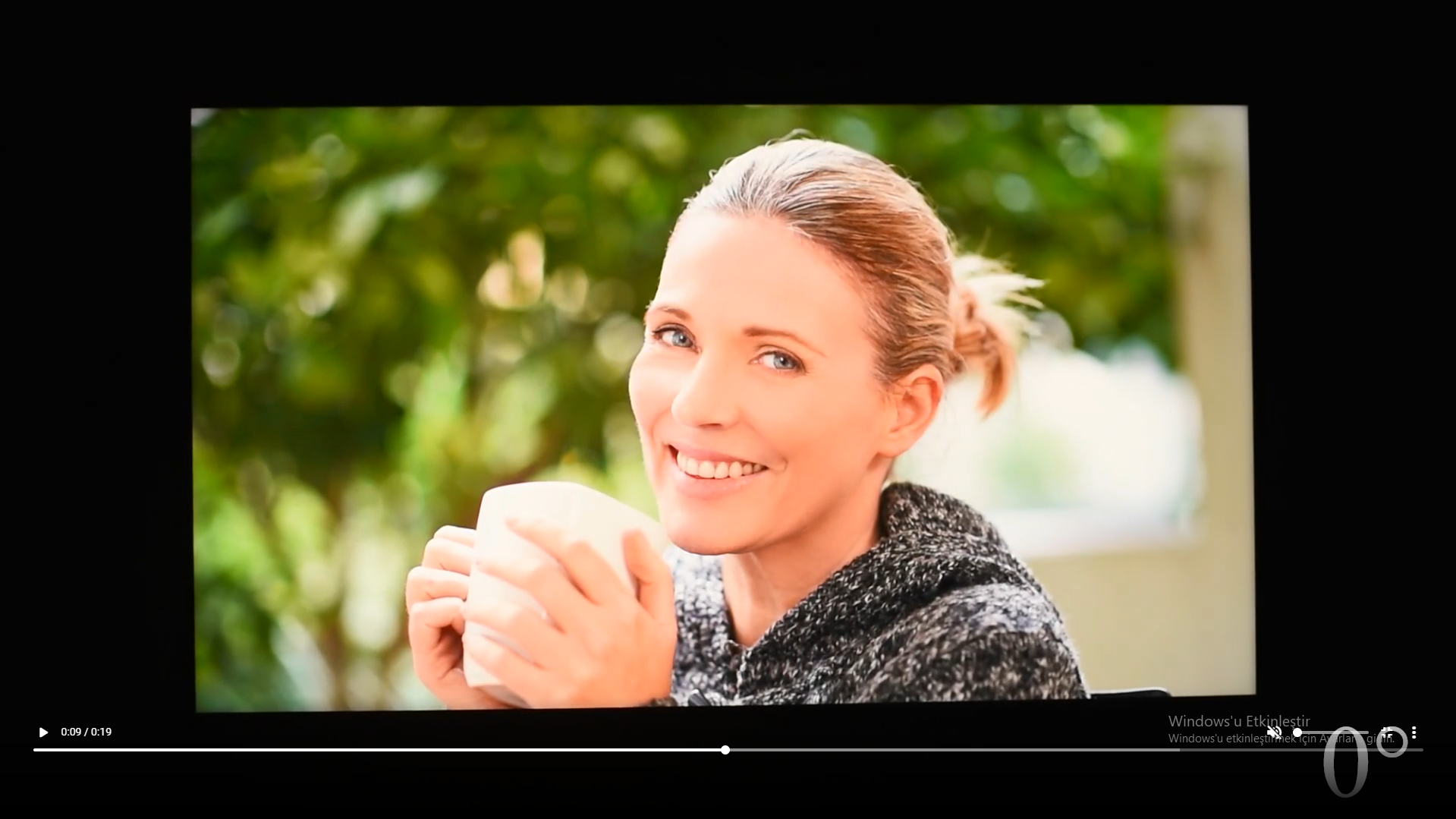

Şu var elimde. Yandan neredeyse gözükmüyor ekran. Tam karşıdan bakmak gerekiyor düzgün gözükmesi için.
