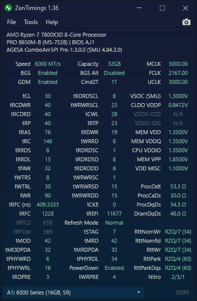

Herkese merhaba,
Yakın zamanda işlemci yükseltmesi yaptıktan sonra PBO Curve Optimizer ile undervolt işlemlerimi tamamladım. Hazır başlamışken RAM tarafına da el atmak istedim ve yaptığım araştırmalar sonucunda, voltaj artırmadan stabil kalabileceğim değerleri yakaladım. Şu an bir sorun gözükmüyor ancak farklı önerilere de açığım.
Kafama takılan ve yanıtını aradığım bir soru var: Kullandığım RAM'lerin A-die mı yoksa M-die mı olduğunu nasıl anlayabilirim? Bilgisi olanlar yardımcı olursa sevinirim.
Not: OCCT ile 30-40 dakikalık bir stres testi yaptım. Belleklerden biri maksimum 55.5°C, diğeri ise 59.0°C dereceyi gördü. Bu sıcaklıklar hakkında ne düşünüyorsunuz?

tRFC değerinden anlaşılıyor. tCK 420 Boot ettiğine göre A-die olur. Emin olmak istiyorsan tCK 390 yaz, Boot ederse A-die olduğu kesinleşir. M-die nCK 160 ns altı genelde Boot etmez, sınır 145-150 ns. A-die sınır 115 ns.

Hocam 410 açıyor ama OCCT ile siyah ekrana düşüyor. 400 yanlışım yok ise EXPO açık sadece, hiçbir ayarı ellemediğimde açılıyordu. Şimdi tekrar deneyeceğim, 390 açmaz ise M-die mı oluyor kesin?
Üretim tarihine bakarak anlayabilirsin, çok yüksek ihtimal A-die.
Ondan anlaşılamıyor artık. Kriz sebebiyle eski çipler tekrardan binleniyor. Piyasada var hepsi.

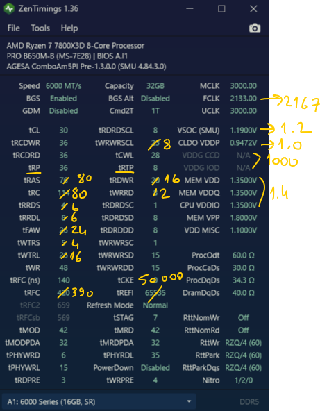

@Grey Bu şekilde kullan. A-die ise açar sorunsuz. Zaten tRTP 8 ve tRP 36 açmışsın. Bunu açan M-die henüz yok. A-die sendeki modüller. 390 Boot eder. 1.4V eşle 3 voltajı.
Bu şekilde girip görsel iletin.
@Grey Bu şekilde düzenleyin. Nitro ayarları gerekli. Boot etmeme sebebi o olabilir. Memory Context ve Power Down kapatın. Integrated Graphics kapatın.
@Grey Son durum nedir, bir de sorun çözüldü ise lütfen belirtiniz. :) Product Date ile vesaire anlaşılamaz. G.Skill modül olsaydı barkod yönteminden anlaşılıyordu. Patriot'ta onu da anlayamazsın. Karakteristik ve tRFC olayından anlaşılır sadece, başka yolu yok. Anakart ve IMC sağlam ise 8000 1:2 Boot ettirerek de anlaşılır. Ama onu sen yapamazsın şu anda.

Hocam boot edemedim, attığınız Gain Nitro ayarları da BIOS'umda yok. Nereden hata yaptım?

Advanced-AMD Overclock-DDR Options-Nitro içerisinde. Nitro Enable yapınca açılır. Bias kısmı sende yok sadece. Onun haricindekiler var. Attığın görselde Timing'ler çok doğru değil, gelişi güzel ayarlanmış. Attığım şekilde ayarla. A-die olduğunu öğrenmek istiyorsan tRFC 400 gir, 1.4V eşle VDD-VDDQ-VDDIO. Açarsa A-die.
Gear Enable kalsın bir de, 1-2-0 Nitro ile Gear Disabled Boot etmeyebilir.

Tamam, bias harici diğerlerini yapacağım. CPU NB/SoC seçeneği 7 yapılacak, diğer Nitro ayarlarının hepsi attığınız gibi olsun, değil mi?

Evet, Boot etmesi lazım. Eksik girmişsindir bir kısmı. Gear kapatma MSI kartta, Gear açık 1-2-0 kalması daha iyi. Gear kapalı 1-2-0 gereksiz zorluyor.

Hocam yok, bir türlü boot etmiyor. Büyük ihtimalle bir şeyden açılmıyor. Düz EXPO açıp farklı bir ayar mı denesek?
Hocam yok bir türlü boot etmiyor büyük ihtimalle bir şeyden açılmıyor düz EXPO açıp farklı bir ayar mi denesek?
2167'den patlıyor olabilir mi?
