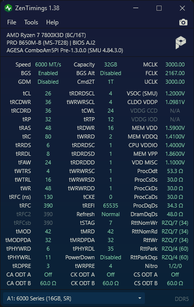

Herkese merhaba,
Yakın zamanda işlemci yükseltmesi yaptıktan sonra PBO Curve Optimizer ile undervolt işlemlerimi tamamladım. Hazır başlamışken RAM tarafına da el atmak istedim ve yaptığım araştırmalar sonucunda, voltaj artırmadan stabil kalabileceğim değerleri yakaladım. Şu an bir sorun gözükmüyor ancak farklı önerilere de açığım.
Kafama takılan ve yanıtını aradığım bir soru var: Kullandığım RAM'lerin A-die mı yoksa M-die mı olduğunu nasıl anlayabilirim? Bilgisi olanlar yardımcı olursa sevinirim.
Not: OCCT ile 30-40 dakikalık bir stres testi yaptım. Belleklerden biri maksimum 55.5°C, diğeri ise 59.0°C dereceyi gördü. Bu sıcaklıklar hakkında ne düşünüyorsunuz?
@Ayhan Dönmez hocam, yardımcı olursanız sevinirim.

tRFC değerinden anlaşılıyor. tCK 420 Boot ettiğine göre A-die olur. Emin olmak istiyorsan tCK 390 yaz, Boot ederse A-die olduğu kesinleşir. M-die nCK 160 ns altı genelde Boot etmez, sınır 145-150 ns. A-die sınır 115 ns.
Baştan başlayacağım benim kafasızlığım.
@Ayhan Dönmez hocam şu an durum bu test ediyorum flck 2167

Gönder dedim ardından PC kapandı nasıl ama şanslı bir insanım 😁😁
PBO -30 6X yapılı acaba ondan mı kurtarmadı 8X mi deneyim flck mi patladı 30 dakika dayanmaz normalde ama.
Test anında hiçbir şey yapmamalısın, sadece test çalışsın. @Grey PBO -20 çek, -30 çok agresif.
@Grey Scaler 8x, All Core -20 dene. Test geçerse -25 bakarsın, -30 kullanma. Gereksiz, agresif bir ayar.
-25 scale Auto kusursuz onu deneyim önce scale Auto bırakıyorum aynı şekil.
Bu ayarlar aktifken Scaler 8x, -20 dene. Testi geçerse -25 dene, bellek temizliği sonrası testi başlat. 7200, 26G ayarla. -25, Scaler 8x geçerse kalsın. -30 patlaması normal, 2167 FCLK 1.2 VSOC ile problem yaşamaman lazım.
Tamam -20 X8 deniyorum yayın izliyordum acaba ondan mı :D

-25 deneyim mi değer mi ve oda 8X mi olacak olmadı yarın denerim veya 1-2 saate RAM için yapılacak bir şey kaldımı ?

Şu N63'e çok taktın, sadece VT3 yapsan olmaz mı? :D 7200 saniye VT3 geçerse kalsın.
