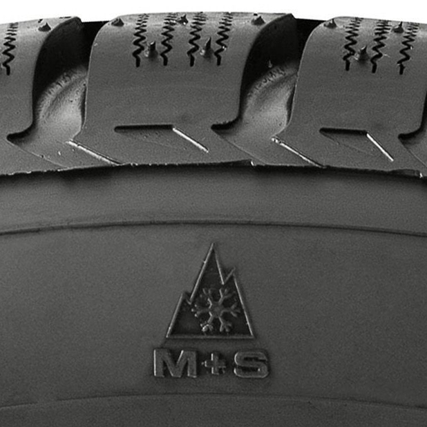

Kış lastikleri, hava 7 Celsius derece ve altında kullanılmak için tasarlanmıştır. Yapısı yumuşaktır. Ayrıca kış lastiklerinin üzerinde kılcal yarıklar bulunur ve bu sayede lastikler kara ve buza sabitlenerek tutunma sağlar. Ayrıca kış lastiklerinin yanağında M+S yazar, bu ifade Mud+Snow yani Çamur+Kar demektir. Ayrıca 3PMSF logosu da derin kış şartları için olduğunu belirtir.3PMSF Logosu:
