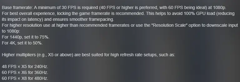

Ayrica bu program ekran karti guclu olanlar icin degil. Temel prensip olarak oyunu ekran kartinin %60-70'ini kullanacak sabit bir FPS'de calistirip; aldiginiz FPS'e gore araya kare koymasini secmeniz gerek. Ayrica kullandiginiz windows surumu ve guncelligi de onemli. Gelistiricinin onerdigi mesela 1080p 60fps sabit alabiliyorsaniz o zaman x3 acmak mantikli. Ama diyelim ki 1440p 60fps aliyorsaniz, o zaman ya x2 acmalisiniz ya da x3 yapip scale'i 75'e dusurmelisiniz.
Bu is biraz overclock/underclock gibi; sistemi tanimak, nasil calistigini anlamak ve deneme yanilma yapmak gerek. Herkeste ayni sekilde calisacak diye bir kaide yok.
En son canli ornek vereyim; PoE2 oynuyorum ciktigi gunden beri. Normalde sakin alanlarda 80-90 FPS alabiliyorum orta-yuksek ayarlarda ama cok fazla canavar oldugunda bu dusebiliyor.
Oyunu 60 FPS'e sinirlayip X3 aciyorum ve scale'i 75'e dusuruyorum. Bu sayede ne kadar canavar cikarsa ciksin 180FPS sabit oynayabiliyorum. Elbette ki bozulmalar mevcut ama sadece o amacla bakarsaniz. Normal bir oyun akisinda farkedilmeyecek seyler.

Hocam burada sorun nasıl programda oluyor ki? Program açıklamasında minimum FPS şartı vs. koymuş. Düşük FPS'den kastınız 30'un altıysa zaten programı çalıştırmak işkence olur. 30 ve üstü için RTSS Reflex gibi şeylerle gecikme baya düşürülüyor zaten. Burada sorun kullanıcıda oluyor. Ya okuduğunu anlamıyor ya da okumuyor. Hangisi daha kötü siz karar verin.
Geliştiriciler elbette şunları yapın bunları yapın diyor. Bunları yapmadan denemek öncelikle kullanıcının sorunu. Sorun ise dediklerini yaptığın halde yine sorunlarla karşılaşılabileceği. Yani dediklerini yapmak sorunları ortadan kaldırmıyor. Bizzat denerken oyunlarda FPS'yi düşürüyordum ki bu programı kullanacak birçok kesmin FPS'si düşük olacak çünkü. 30-40-50 hatta yerine geliyor 60 FPS alırken bile ister sabitleyeyim ister sabitlemiyeyim FPS'yi gecikmeyi bal gibi hissediyorum ben.
