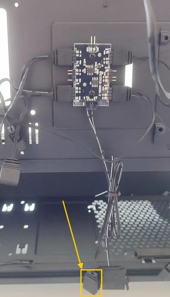

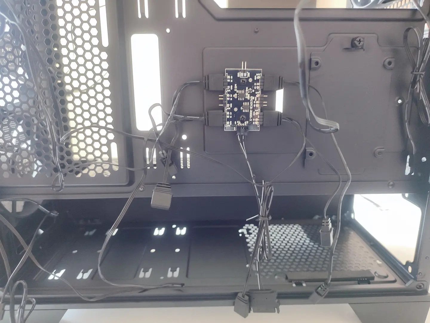

  • Kasanda bir adet 6 adet RGB bağlantısı olan kontrolcü var.
    • Bu kontrolcüye kasanın dört fanının RGB'si de bağlı.
    • Kasanın üstünde de bir LED tuşu var. Bu tuş ile RGB'leri kontrol edebilirsin
    • RGB kontrolcünün çalışması için SATA kablosu ile güç vermen gerek
      • SATA kablosu PSU'dan çıkar

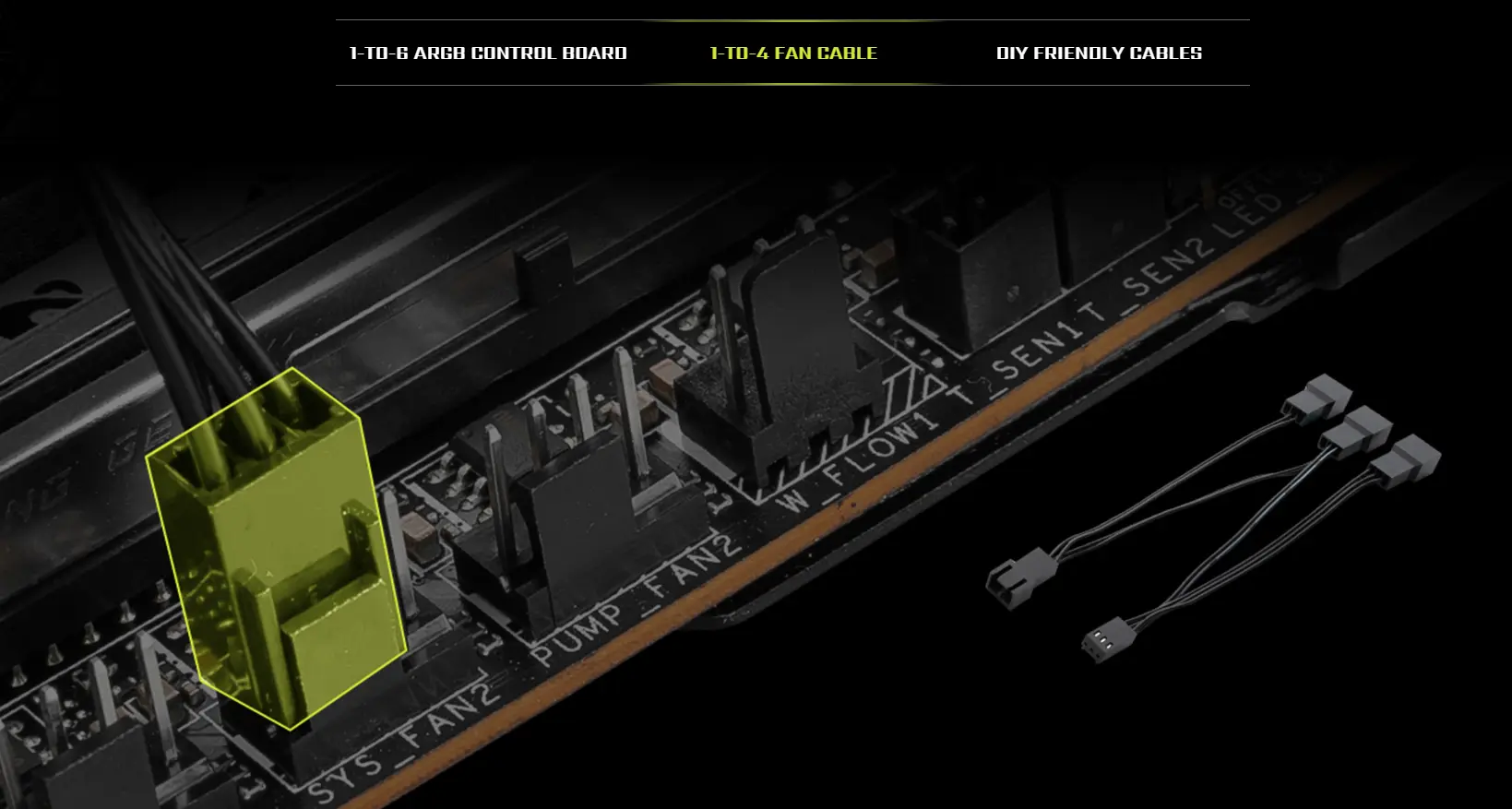

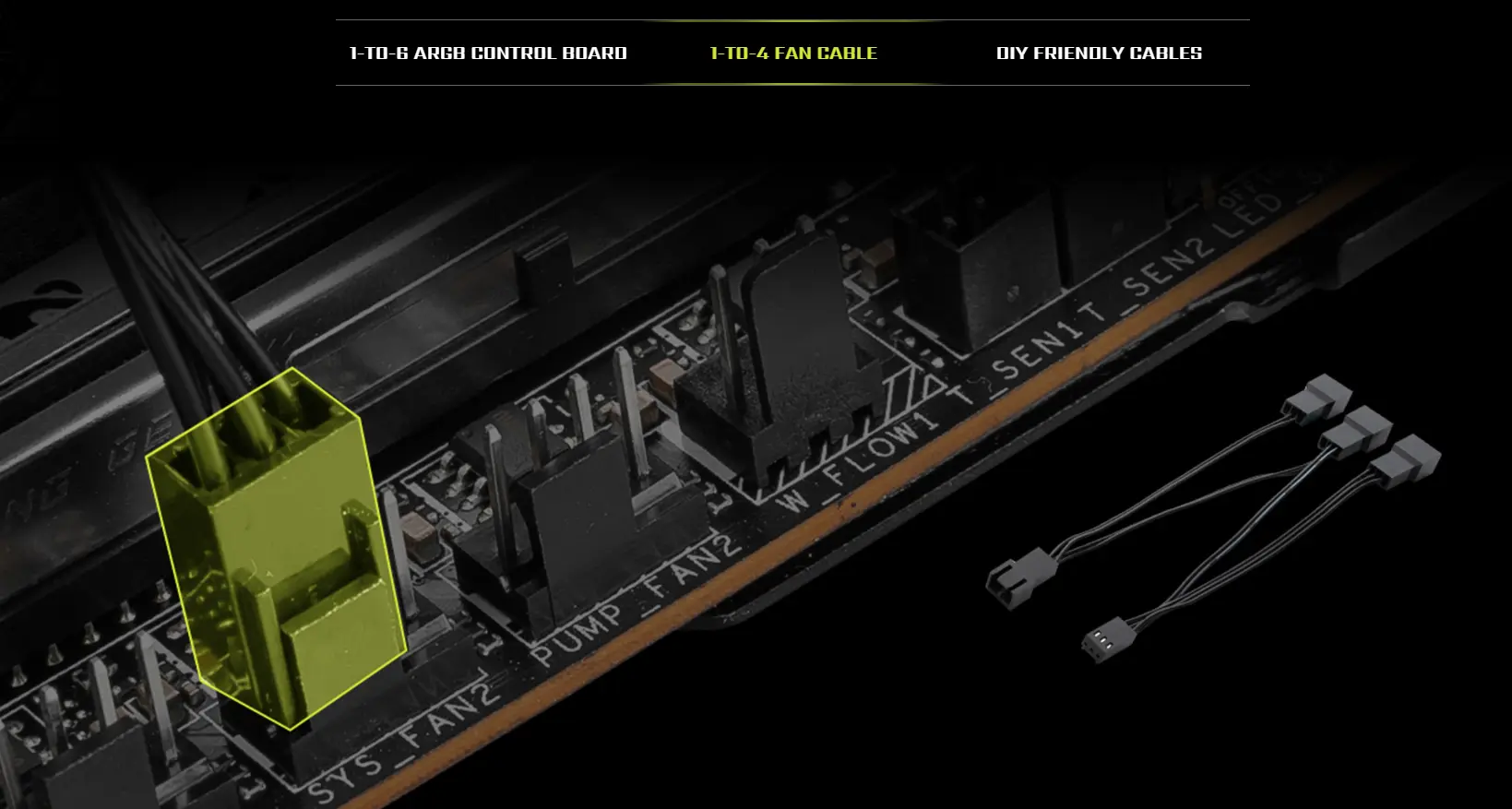

  • MSI, dört fanın kontrolü için bir adet dörtlü kablo veriyor, bu kabloya dört adet fanı birden bağlayabilirsin:
  • Resimde de gördüğün üzere bu kabloyu SYS_FAN pinlerinden birine bağlayabilirsin.

  • Dilersen soğutucunun RGB'lerini de kasanın kontrolcüsüne bağla. Bu sayede kasa önündeki tuşa bastığında bütün RGB'ler aynı anda değişir.

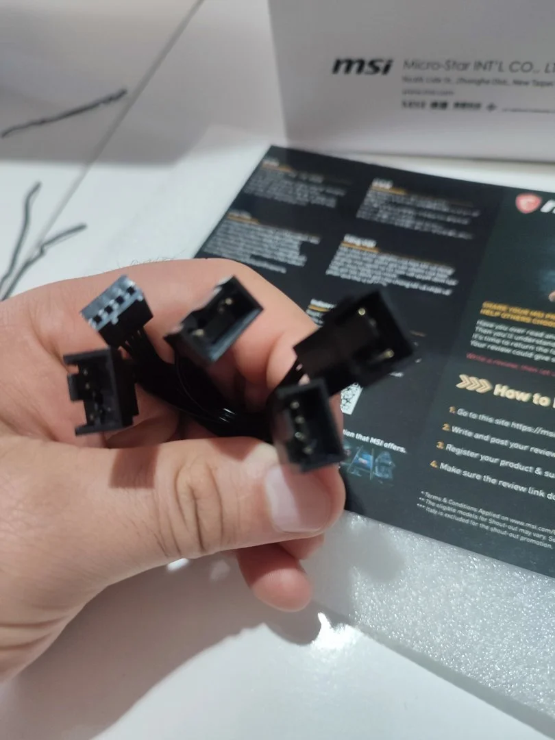

  • Soğutucu da beraberinde bir fan çoklayıcı ile geliyor:
    • Bu kabloyu anakartın CPU_FAN pinlerine bağlayacaksın. Radyatör fanlarını da bu çoklayıcıya
  • Soğutucu pompa bağlantısını PUMP_FAN veya AIO_PUMP pinlerine bağlayacaksın anakarttaki:

Kasa Fanları RGB bağlantısı​

Ben sana o kabloyu göstermedim ki. O kablo bu kablo:
Kaldı ki benim sana gösterdiğim kabloda iki tel var, sen bana dört teli olan kabloyu gösteriyorsun.

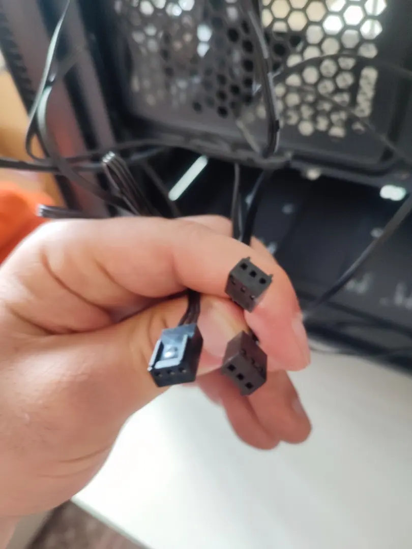

Hocam kasadan ve radyatörden bu kablo çıktı iki teli olan kablo çıkmadı.
Fotoğrafı nereden çektin?
Çıkmayacak zaten. O kablo, çektiğin fotoğrafa da bakarsan kontrolcüye bağlı olarak geliyor. Zaten fan kablolarıyla RGB arasında nasıl bir bağ olabilir? Olamaz.
Hocam çektiğim kablo kasadan çıktı ama takılı değildi poşet içindeydi. Bu kabloya boşta duran kabloları taktım ama 1 pin boşta kalıyor sanırım bu şekilde çalışıyor.
Yaptım sanırım RAM'ler gelmedi kargo da hâlâ onun için açamıyorum sistemi hocam teşekkürler elinize sağlık.
Kasada dört adet fan varsa dört pin de dolar. Üç fan varsa biri boşta kalacaktır.
