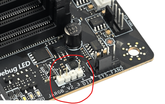

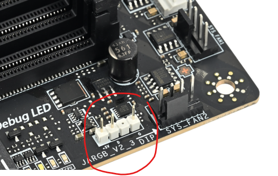

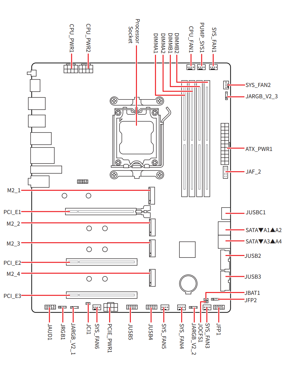

Anakart üzerinde JARGB_V2_3. , JARGB_V2_2, JARGB_V2_2, JRGB1 gibi bağlantı noktaları var hangisini bağlanması gerekiyor
