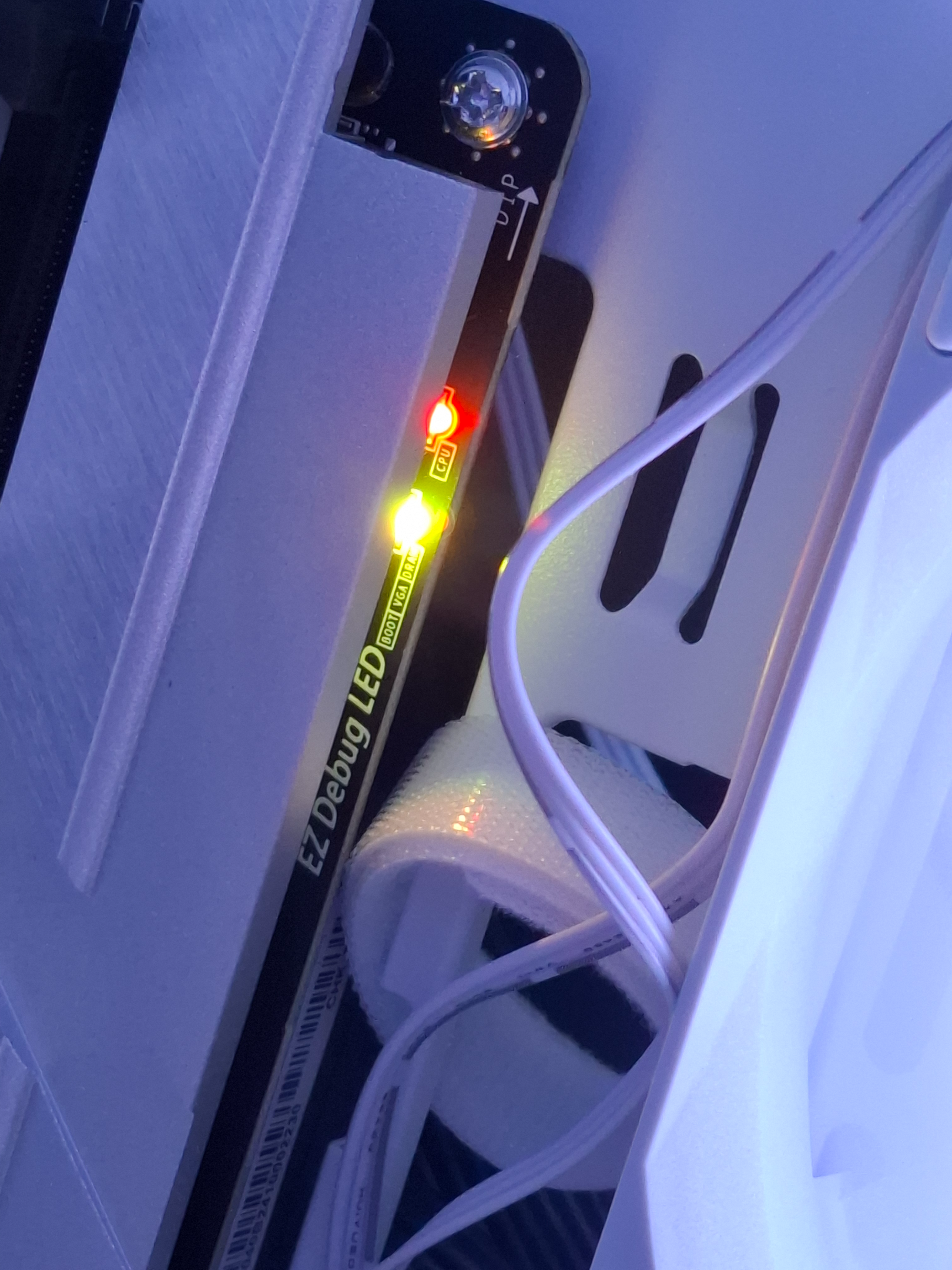

Recep abi sorumu çözdüm PSU'daki anakart kablosu iki ayrı kabloymuş ve ben ufak olanını takmamışım PC açıldı ancak şimdi de anakart üzerinde CPU ışığı kırmızı ve VGA HDMI ışığı sarı yanıyor resmini koyuyorum. Ekran kartı olmadığı için mi acaba yoksa başka bir sorun mu var.
