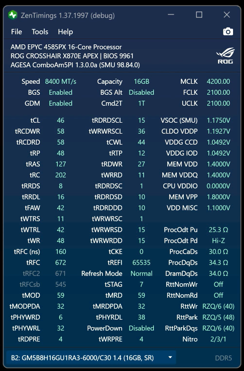

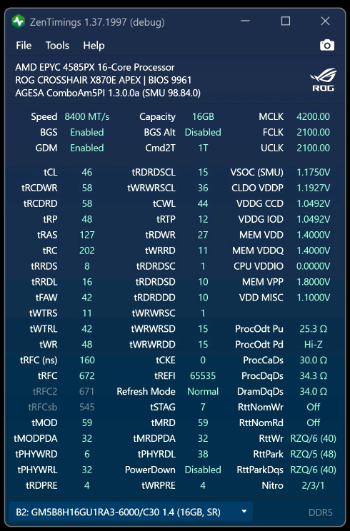

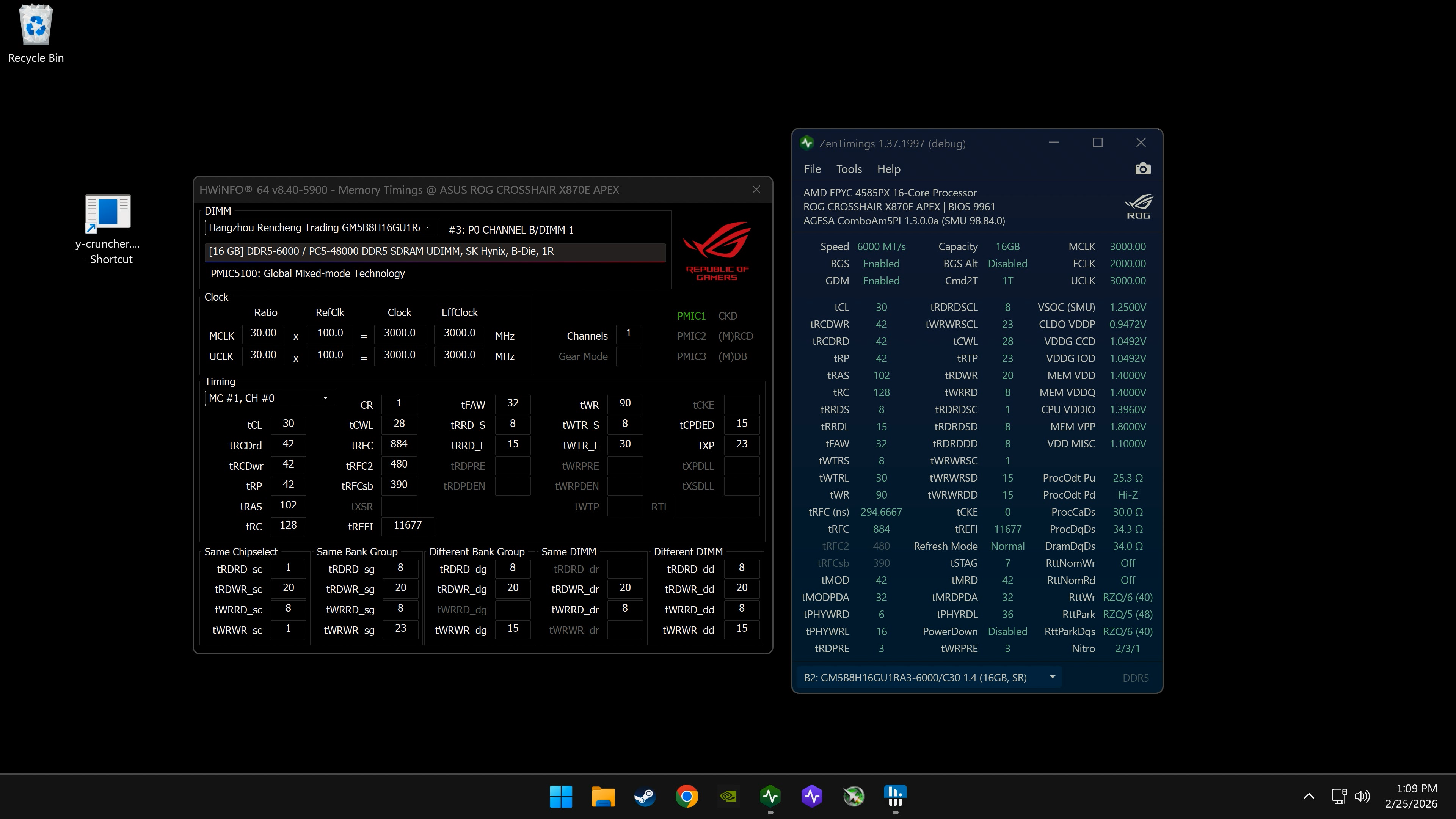

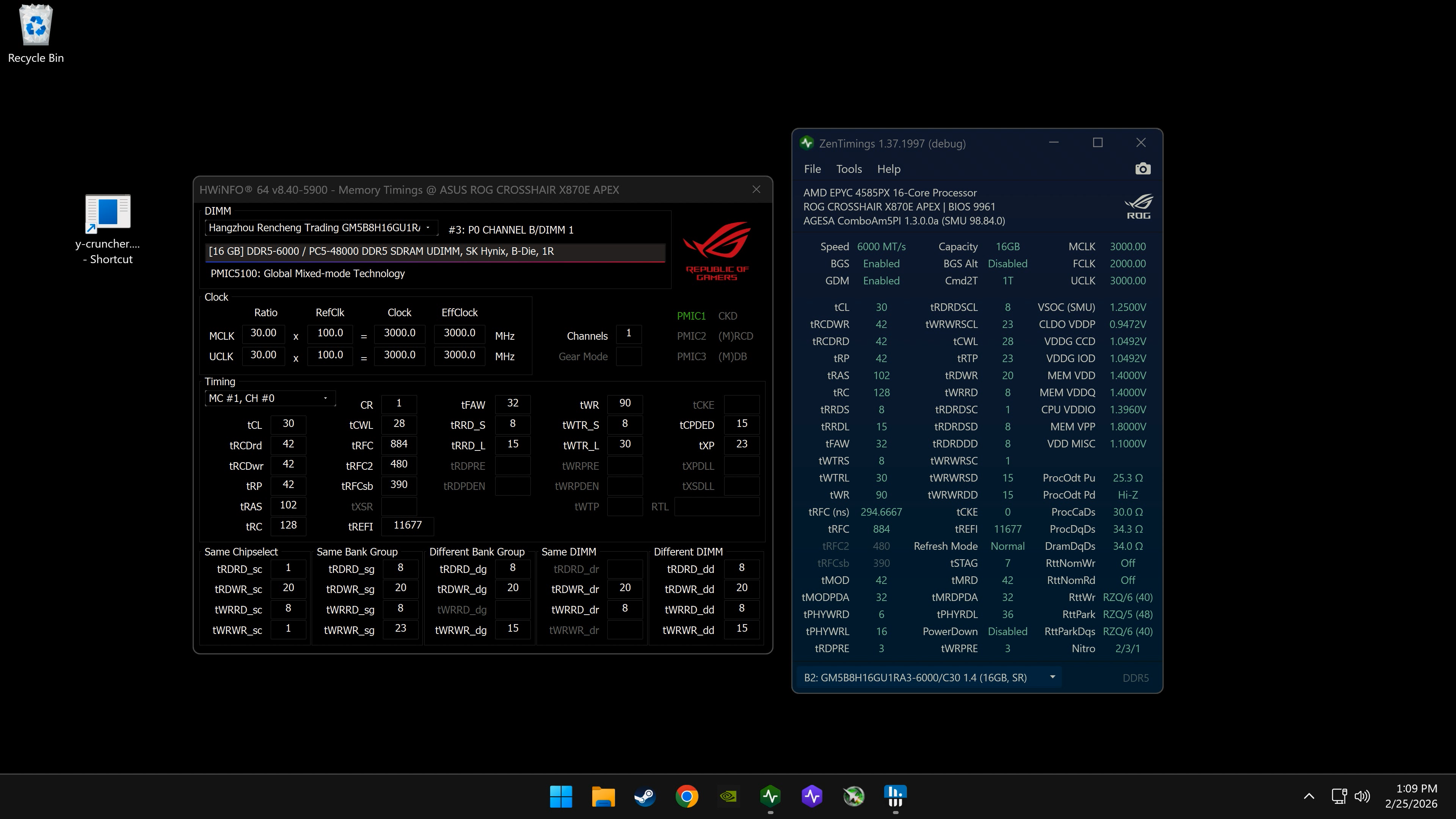

@LH44 Hazır olsun, bu da yeni H16B, Hynix B-die. Primary kısmı maalesef Micron gibi. Ama frekans ve tRFC olarak sorunu yok. Revize Micron gibi olmuş. Bu RAM'lerde yine Mixed sorun yaratabilir. Refresh görüldüğü üzere Normal alınmasında fayda var. BIOS güncelledikten sonra MSI bu modu eklemediği için sorun yok, ama diğer kartlarda Normal çekin.
Eki Görüntüle 229621Eki Görüntüle 229622
