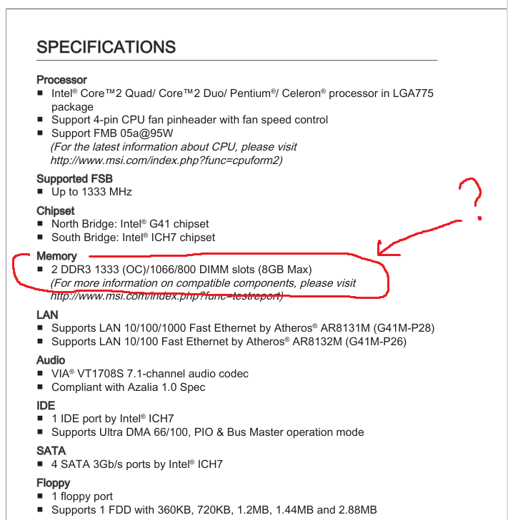

Arkadaşlar resimde gözüken tek slota 4 GB takılabilir mi yoksa en fazla 4GB RAM takılabilir mi?
Manuel kısmından Multi-Language dökümanını indirip baktığım zaman Max 8GB diyor ama hiçbir forumda doğru dürüst konuşulmamış. Emin olmak için konuyu açtım. Aranızda bu anakartı kullanıp ta hatırlayan var mı? Anakart tam modeli : MSI 7592 ver 5.2 G41M-P26

Kardeşim bu anakart en fazla 8 GB RAM destekliyor. İki tane slotu var, yani 4+4 şeklinde kullanabilirsin. Bellek tarafında da DDR3 destekliyor, resmi olarak 1066 MHz’e kadar ama 1333 MHz modülleri de takabiliyorsun, onlar da genelde 1066’da çalışıyor. Daha üstünü taksan bile sistem görmez.

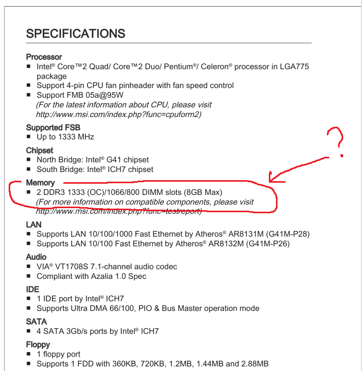

Eki Görüntüle 177843
