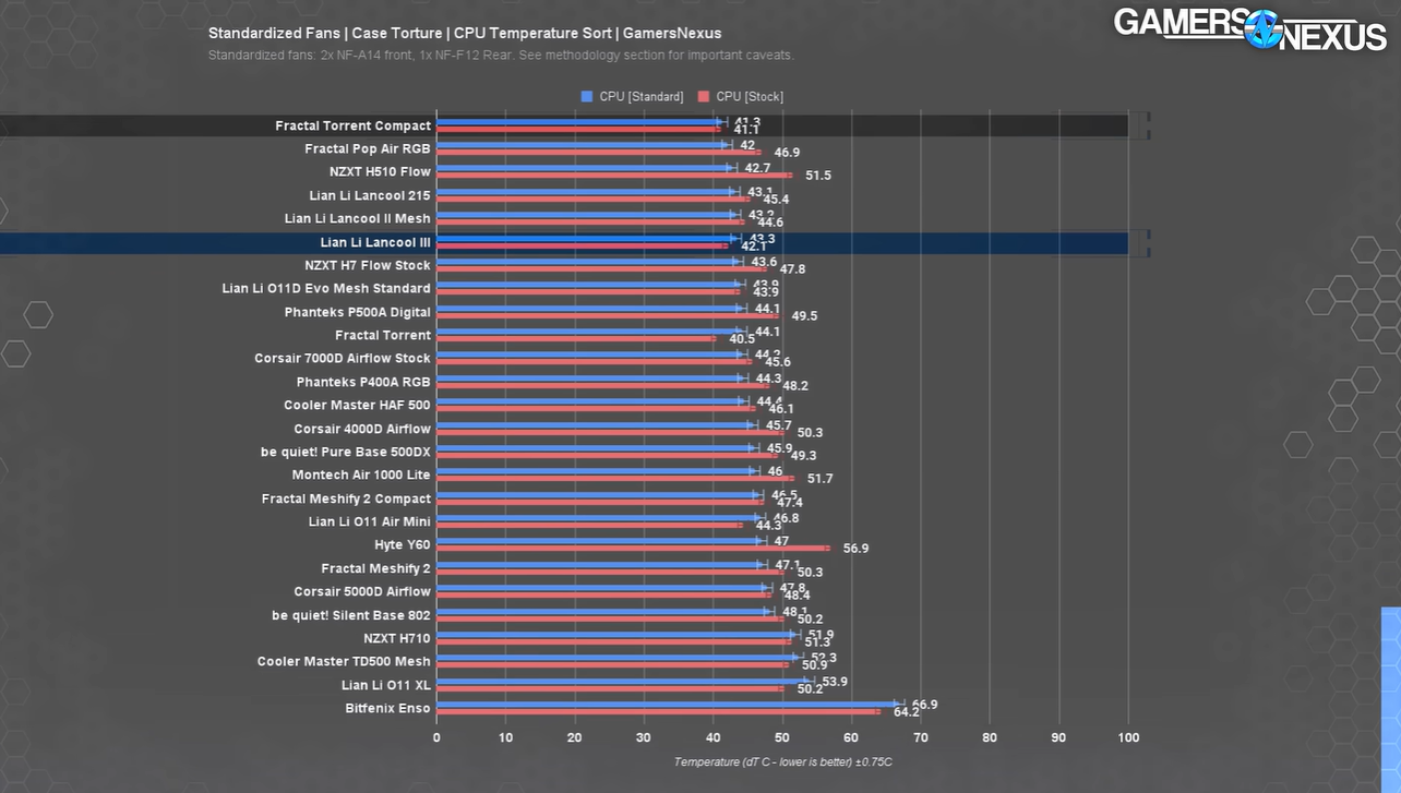

Sunabilirim, havada bırakmam.
Şimdi diyeceksin "Neden standardized fans testi attın?". Bu soruya peşinen cevap vereyim: Bu testin yapılma amacı, bütün kasalara aynı fanları takıp, fan etkeninin ortadan kaldırılmasıdır.
Gördüğün gibi, Lancool III bu listede yer alan pek çok airflow odaklı kendinden küçük kasadan daha iyi sıcaklık performansı sunmakta.
Tabii ben Prospect 700R'dan daha soğuk çalışacağına veya sıcak çalışacağına dair bir iddiada bulunmadım, bu iddiada siz bulunduğunuz için ikisinin de kıyaslandığı bir testi atma yükümlülüğü sizde.

Konu sahibinin sessiz bir kasa istiyorum demediği doğru ancak Lancool III'ün sesli olması onun bir eksi özelliğidir bu da gizlenemez, ki o zaman fan da önerebilirsiniz şu fan ile birlikte bu kasa diyerek, ki o zaman fiyat da değişecektir. Veri için teşekkür ederim tablodaki konumuna bakarsak MEG Prospect 700R ve ASUS ProArt PA602 ile benzer soğutma performansında yer alıyor. Gerçekten bu kasanın da soğutması başarılıymış. Airflow odaklı ve belli ki soğutma kapasitesi de başarılı. Helios konusu kesinlikle doğru. Tamamen şov bir kasa, ki çok güzel gözüküyor, Prospect 700R ile lian li karşılaştırması atma yükümlülüğü bende evet. Bunun için bir veri sağlayamıyorum birebir olarak ancak attığınız referansta H7 Flow var bu bir nokta olabilir, Prospect 700R'ın performansı H7 Flow'dan iyi idi Tom's hardware'in tablosunda. H5 Flow biraz daha iyi kalıyor soğutma konusunda. ASUS ProArt PA602 ise MEG Prospect 700R'a göre zaten açık ara bir tık daha fark sunuyor 200mm fanları sayesinde. Bu arada Tom's Hardware'ın tablosunu istiyorsanız birazcık uğraşıp o tabloyu direkt olarak bulabilirim
