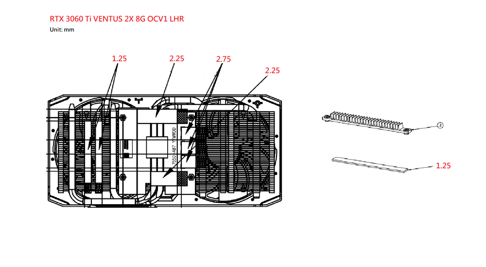

Hocam bu görsele dayanarak az önce ki atmış olduğunuz termal pedi satın almak istedim ama satın alma seçeneklerinde hep 0 ve 50 ile biten kalınlıklar var. Yani 1.25 ve 2.75 gibi kalınlıklar yok.
Alsam onu nasıl halledebilirim?

İnternette gördüğüm 2mm kullananlar ancak 2mm koyduktan sonra GPU sıcaklığında problem yaşayıp 1, 5mm kullananlar var. Buna karşı 2mm tam temas etmiyor 2, 5mm iyi diyen de var.
Bugün thermal pad alayım desen 400 küsur ediyor, deneme yanılma olur birazcık açıkçası. Ben olsam 2, 5mm alıp denerim duruma göre 2Mm'ye düşerim.

Kartın seri numarasi ile sanırım tam olarak ne uyup uymadığını bulabiliyormuşuz ancak bunu da bulamadım. Bir kere alıp tam alsak daha mantıklı olmaz mı? Bir tane liste var. Ama içinden bulamadım. MSI forumu hazırlamış.
Kartımın seri numarası üstünde tam olarak " GeForce RTX 3060 Ti VENTUS 2X 8GD6X OC " yazıyor. Resimlere bakınca ama 1-2 tane yine farklı gözüken var.

Konu içerisinde bir pad verisi paylaşılmış, doğruysa farklı kalınlıklarda pad almak gerekecek, maliyeti yüksek olur, pad yerine termal Putty kullanabilirsiniz, pad işlevi görür ezilebilen bir madde olduğu içinde kalınlık sorunu olmaz.
Putty 465TL, padleri bir araştırın uyguna bulabilirseniz pad alın bulamazsanız Putty kullanırsınız.
Konu içerisinde bir pad verisi paylaşılmış, doğruysa farklı kalınlıklarda pad almak gerekecek, maliyeti yüksek olur, pad yerine termal PuTTY kullanabilirsiniz, pad işlevi görür ezilebilen bir madde olduğu içinde kalınlık sorunu olmaz.
PuTTY 465TL, padleri bir araştırın uyguna bulabilirseniz pad alın bulamazsanız PuTTY kullanırsınız.
