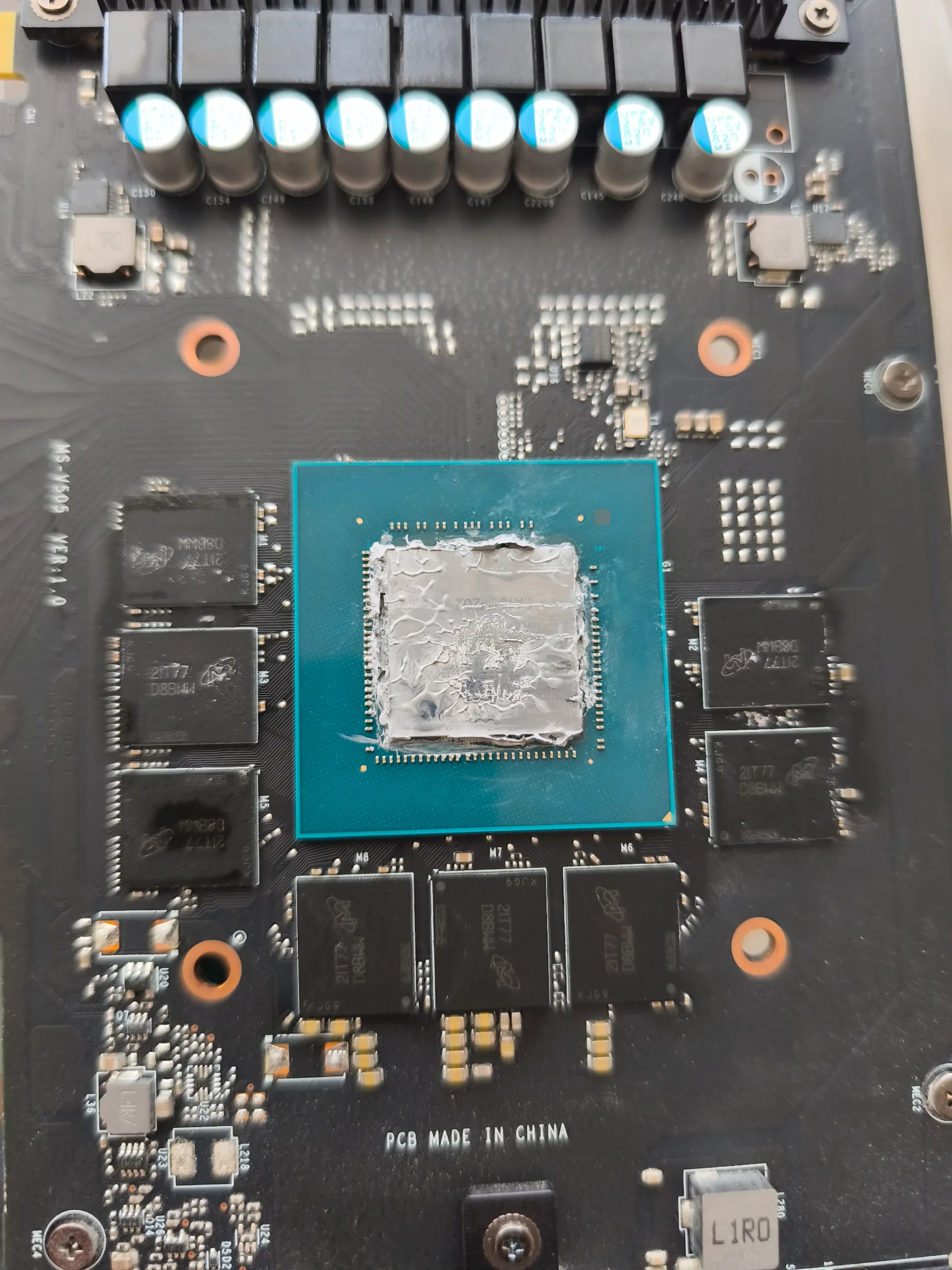

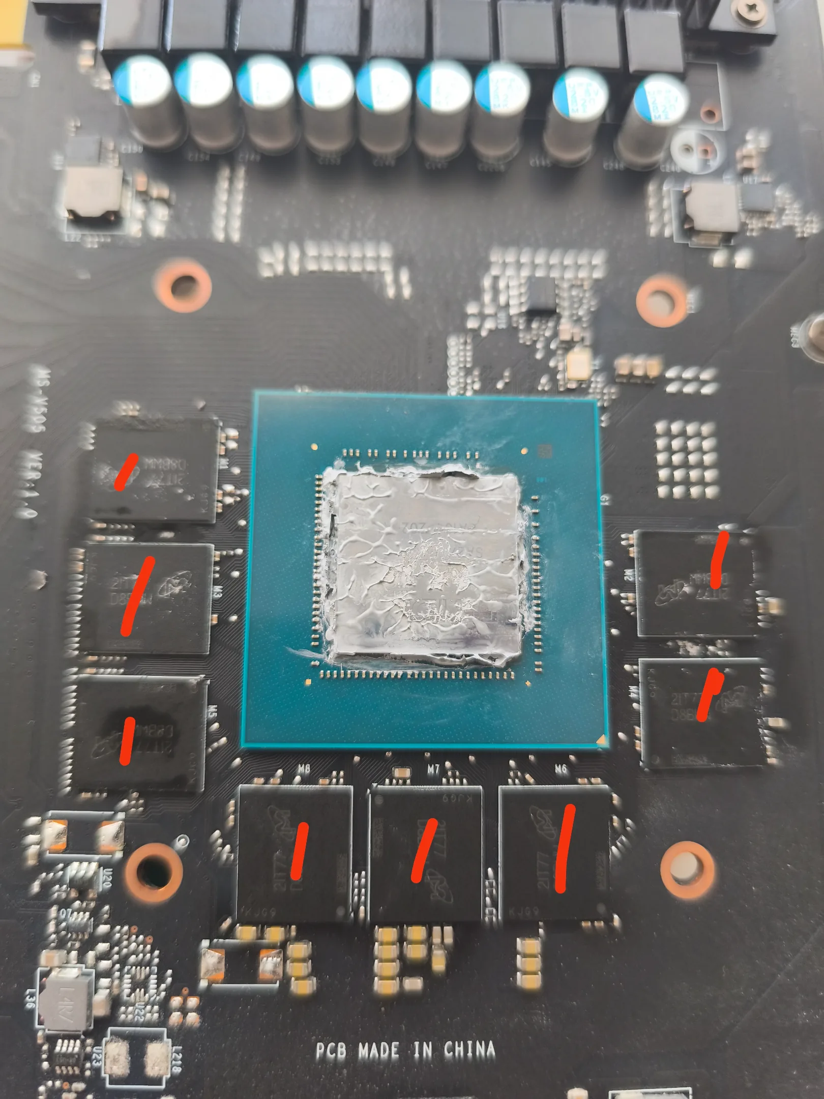

@20424, hocam ürün geldi kartın durumu da aşağıda. Birazdan dediğiniz gibi yapacağım. Bir şey atlamamak için sorayım dedim. VRAM ve pedlerin olduğu yerler haricinde başka bir yere yapmama gerek var mı? Bu arada pedler aşırı zor çıktı. Yapış yapıştı. VRAM üstleri hafif nemli gibi.

    258,4 KB · Görüntüleme: 59
    123 KB · Görüntüleme: 56
Padler terleme yapmış ıslaklık ondan, padlerin olduğu yer dışında bir yerde kullanmanıza gerek yok.
Bu arada macun gayet iyi duruyor, siz yinede yenileyin.
Bu kadar macuna gerek yok, ortaya 2 mercimek boyutunda sıkıp bırakın.
Bu arada macun gayet iyi duruyor, siz yine de yenileyin.

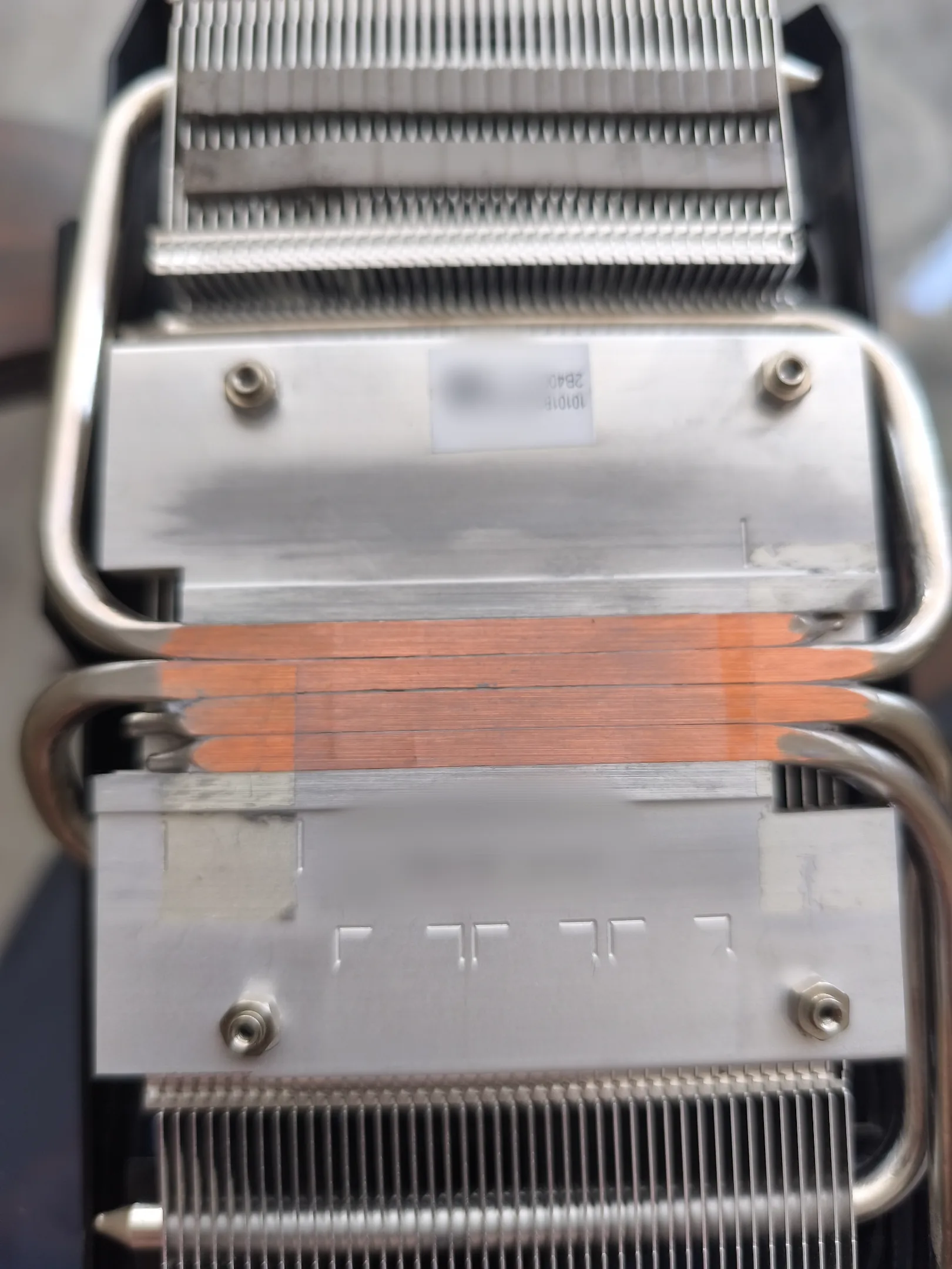

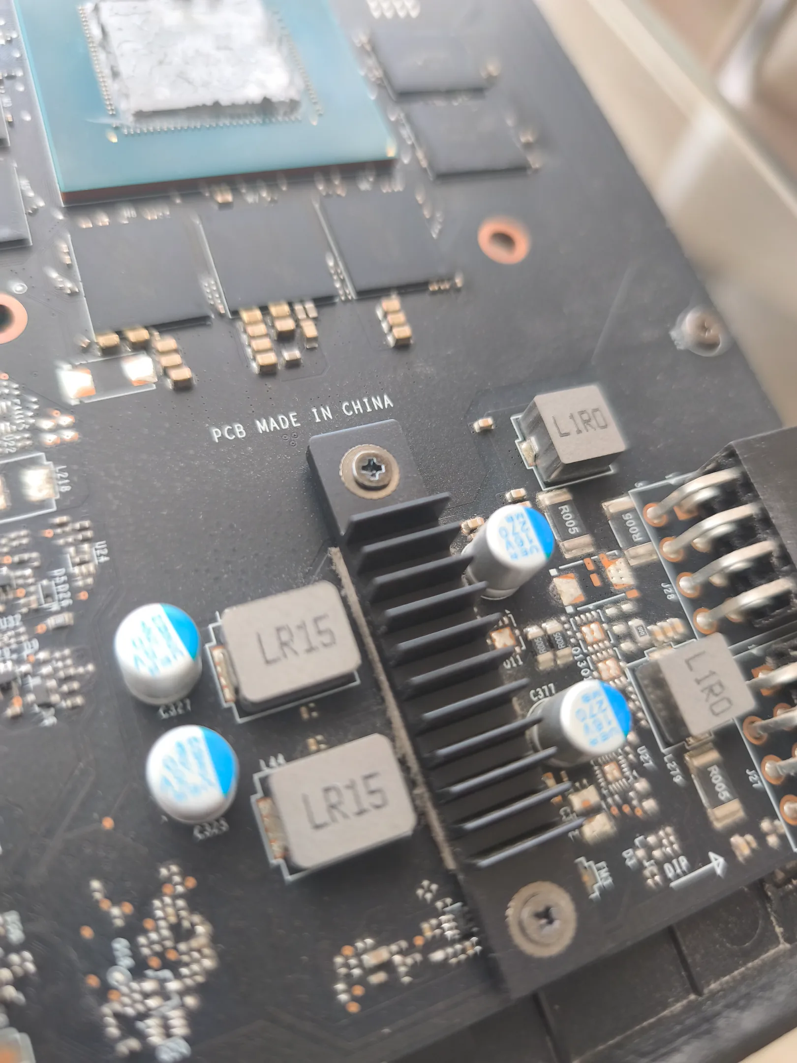

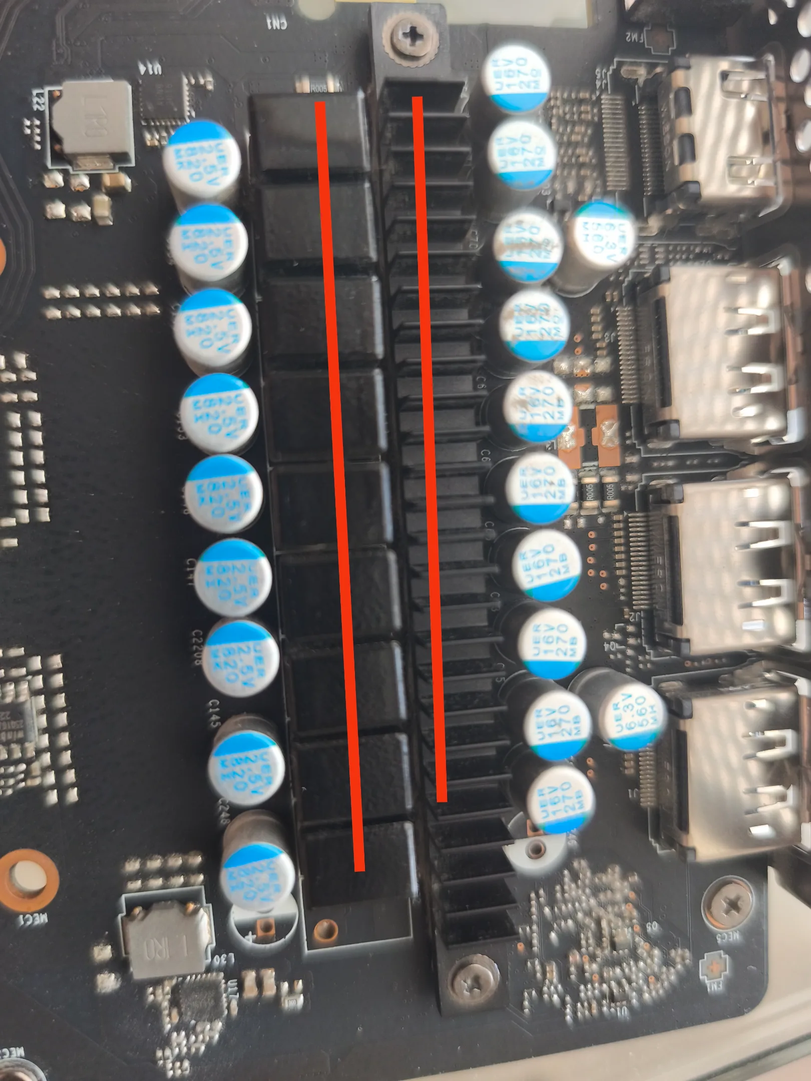

Burada vidalı bir alan var ve galiba altında ped var. Bunu da değiştirmeye gerek var mı hocam? Yoksa böyle kalsın mı? Bu arada işaretlediğim alanlara PuTTY uygulaması yapacağım.
    167,7 KB · Görüntüleme: 55
    205 KB · Görüntüleme: 45
    219,3 KB · Görüntüleme: 53
