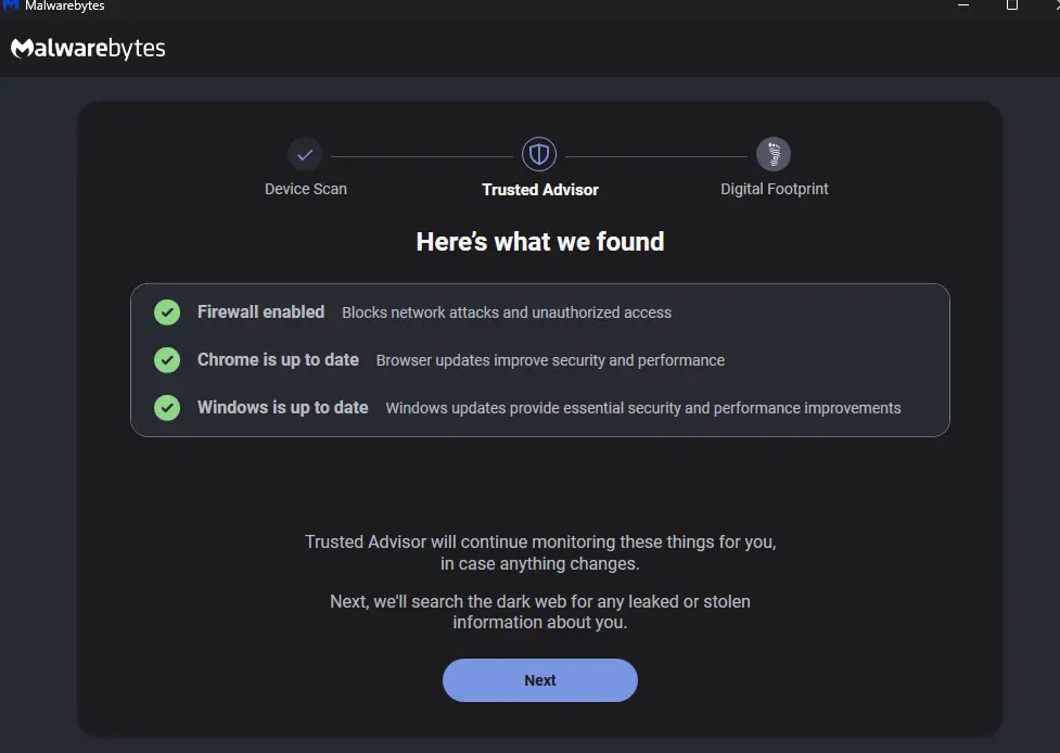

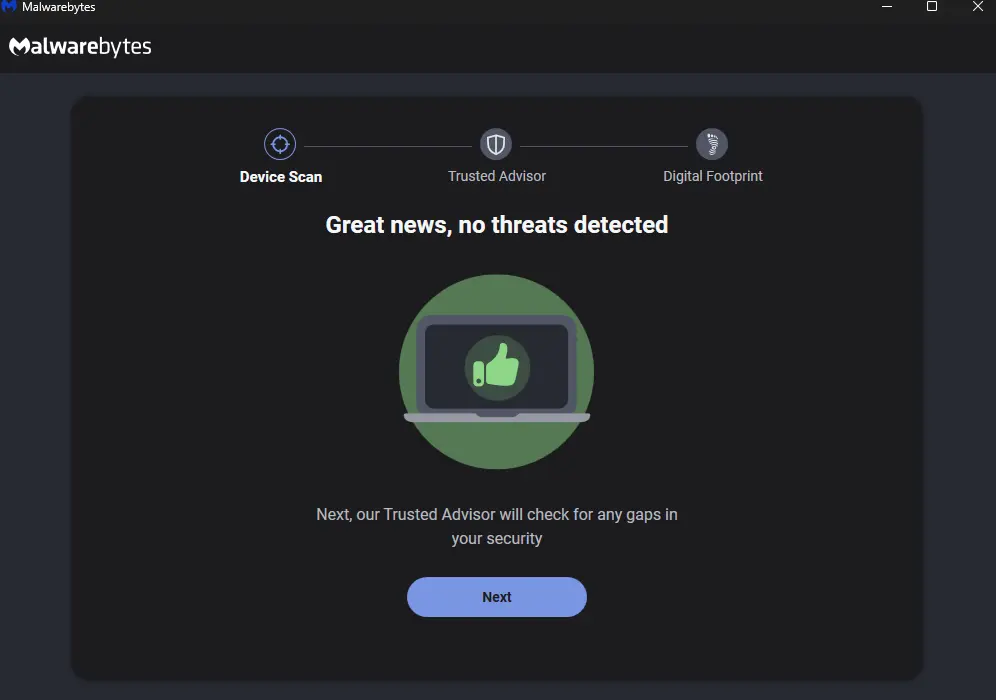

O zaman oyunu suçlamak yanlış olabilir. Virüs girmiş olabilir bilgisayarınıza. Test yapma şansınız var mı? Kaspersky ya da Malwarebytes.

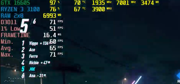

Oyun için kullanım değerlerini atma şansınız var mı? Bunun gibi. Ayrıca hangi ayarlarda kullandığınızı da belirtirseniz sevinirim.
Eki Görüntüle 122567
Oyuna girmek için bastığım anda sistem yeniden başladı girmeye çalışıp atıyorum.
Şöyle göstereyim resim yükledim. 5 dakika 26 saniye şehirde ormanda otobanda gezindim, grafik şöyle.

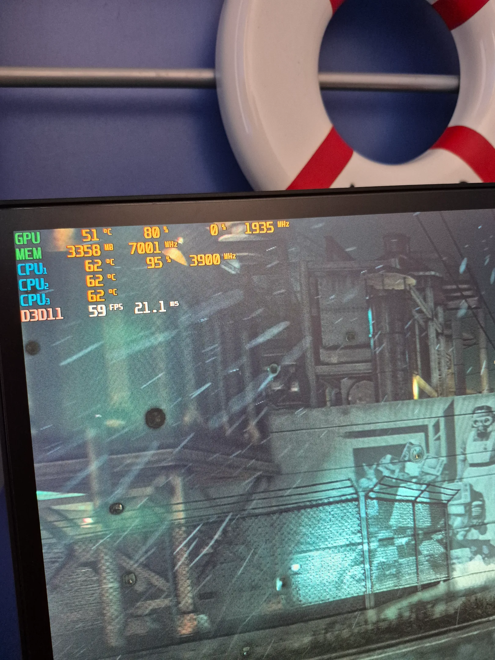

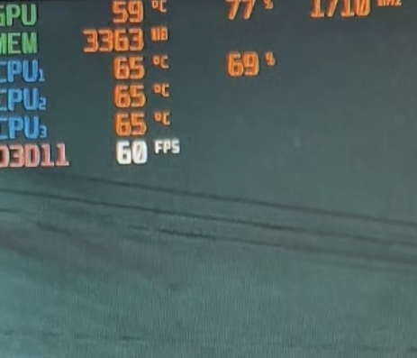

Sizin dediğiniz ayarları tam olarak bilgi ekranına koymadığını fark ettim sonrasında onları koyup oyuna döndü gaza basmadan ekran dondu sistem kilitlendi hiçbir klavye tuşlarına tepki vermedi Power tuşuna basılı tutup kapadım tam kapamadan önce bir resim çektim onu paylaşayım.
